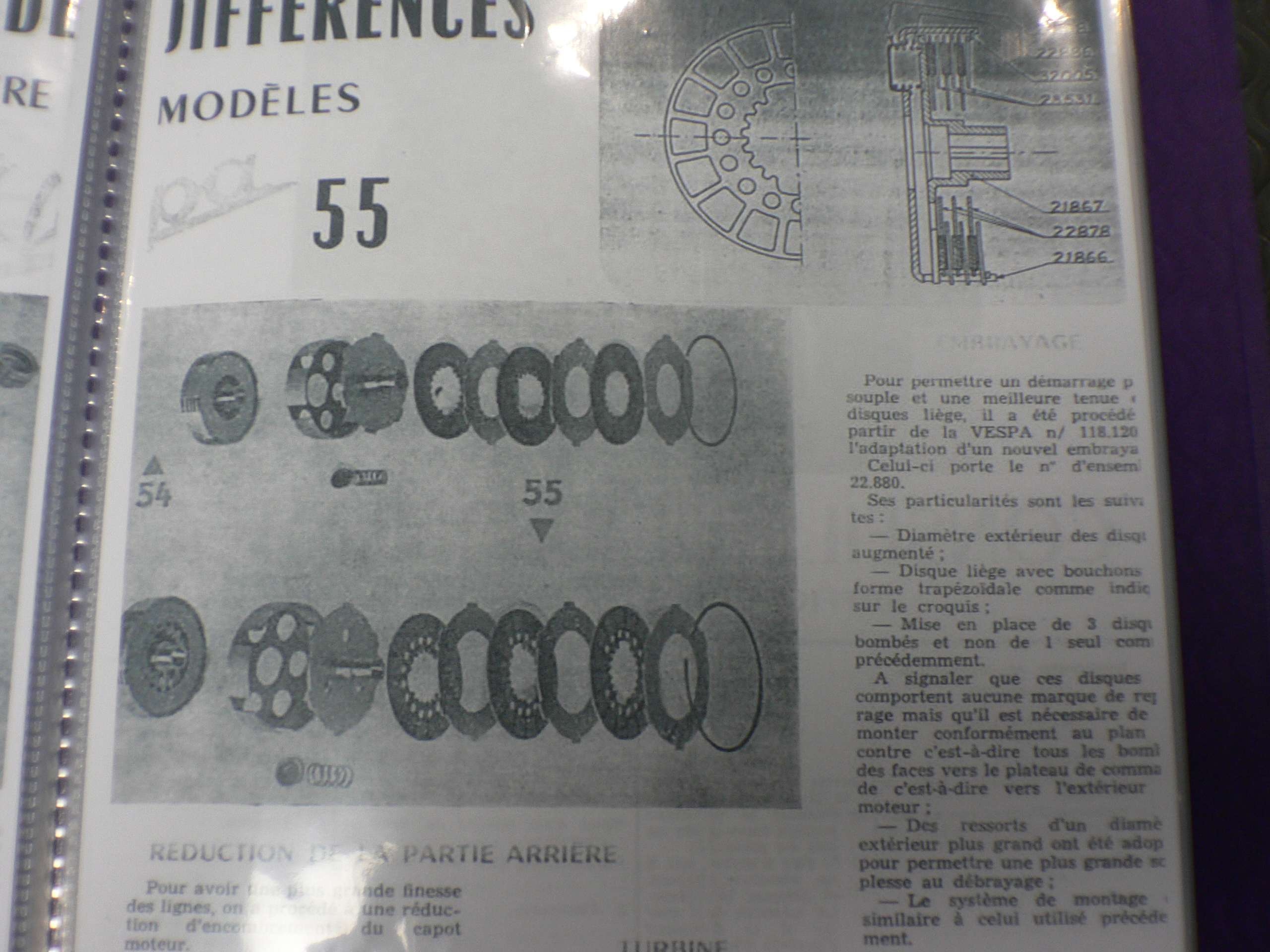

est il possible d'adapter l'embrayage d'un modele 55 sur un de 54

peut-être un élément de réponse
j'aurais tendance à penser que c'est possible, mais sans certitude

salut oui il est tout a fait possible de monter un embrayage 55 sur un 54 car ce dernier bénéficie du nouveaux moteur avec la sortie echappemment vers le bas.
