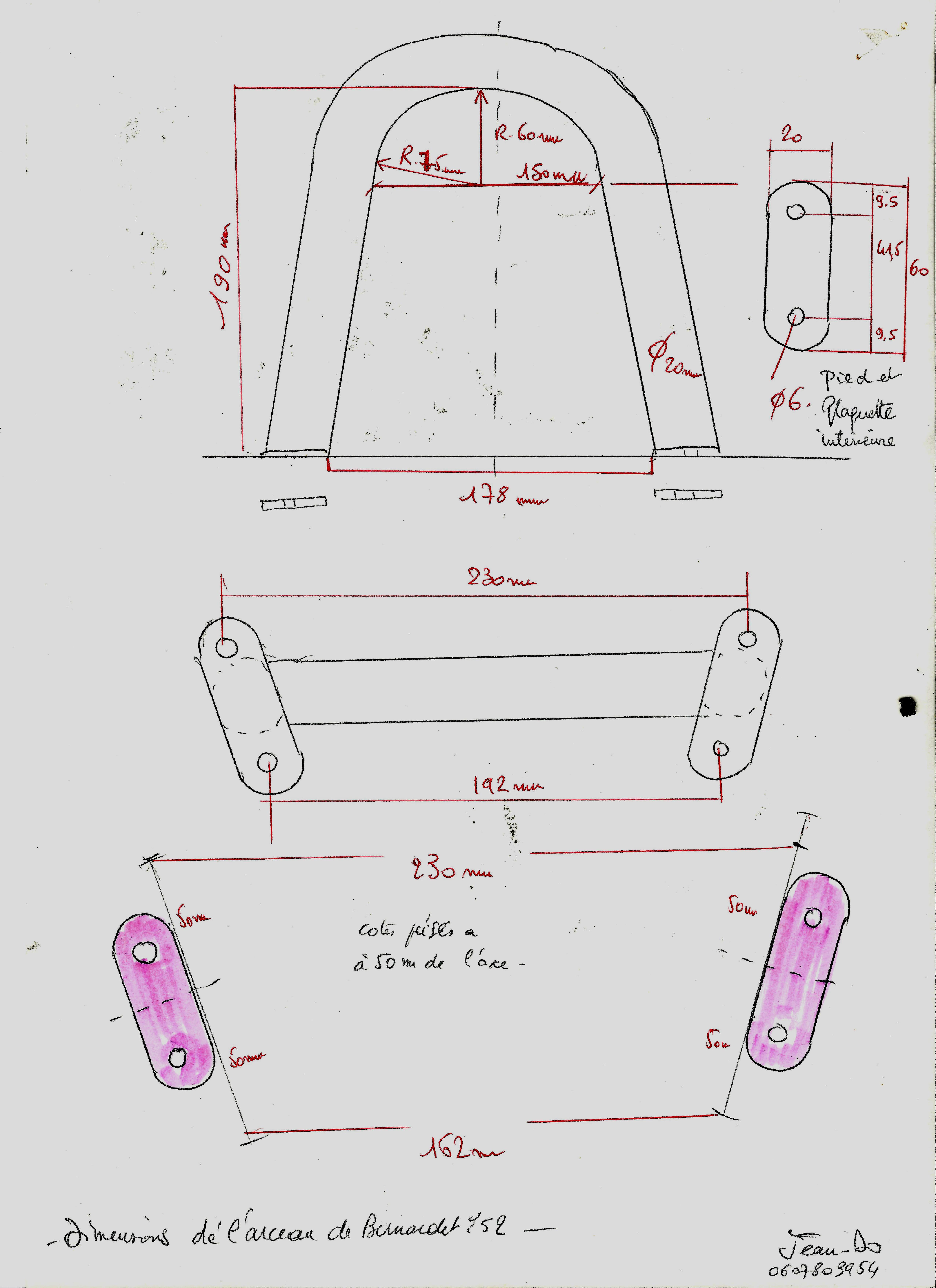

pour l'arceau voila le plan ...

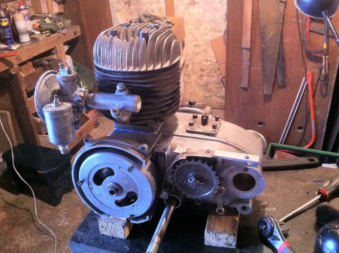

Voici une photo du moteur bernardet D51.
