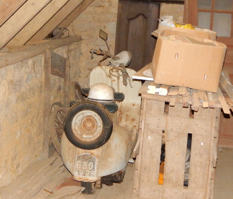

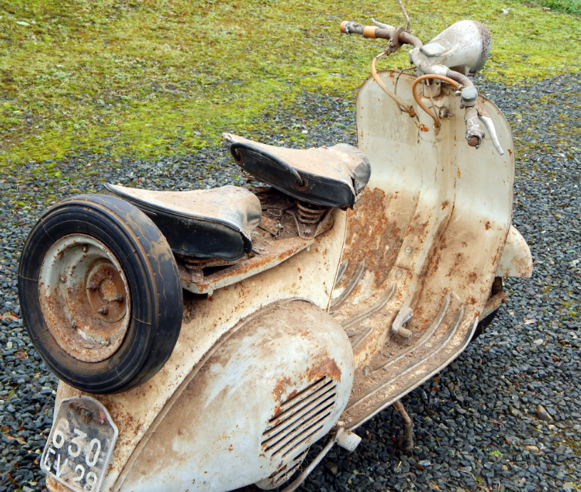

allez, voila des photos de la belle au bois dormant (je ne sais pas si c'est un garçon ou une fille...) Ca fait peur comme ça mais la tôle est bonne
merci pour les conseils et les encouragements.
Re: acma V56 sorti de la grange
Il est complet et en super état...moi je le laisserai comme il est juste refaire la mécanique entièrement et changement des cables....un bon coup de polish et en avant.
....moi j'ferai ça.
....moi j'ferai ça.
ah, j'avais pas pensé a ça,merci du conseil. en fait il a été repeint et la peinture s’écaille un max. j'ai un peu de temps pour laisser murir les idée pour le moment je me bas avec les machoires de frein avant qui ont decidées d'en faire qu'a l'heure tete. J' allais sortir la masse
, j'ai finalement préféré poser les marteau et rentrer...je vais devoir apprendre la patience..

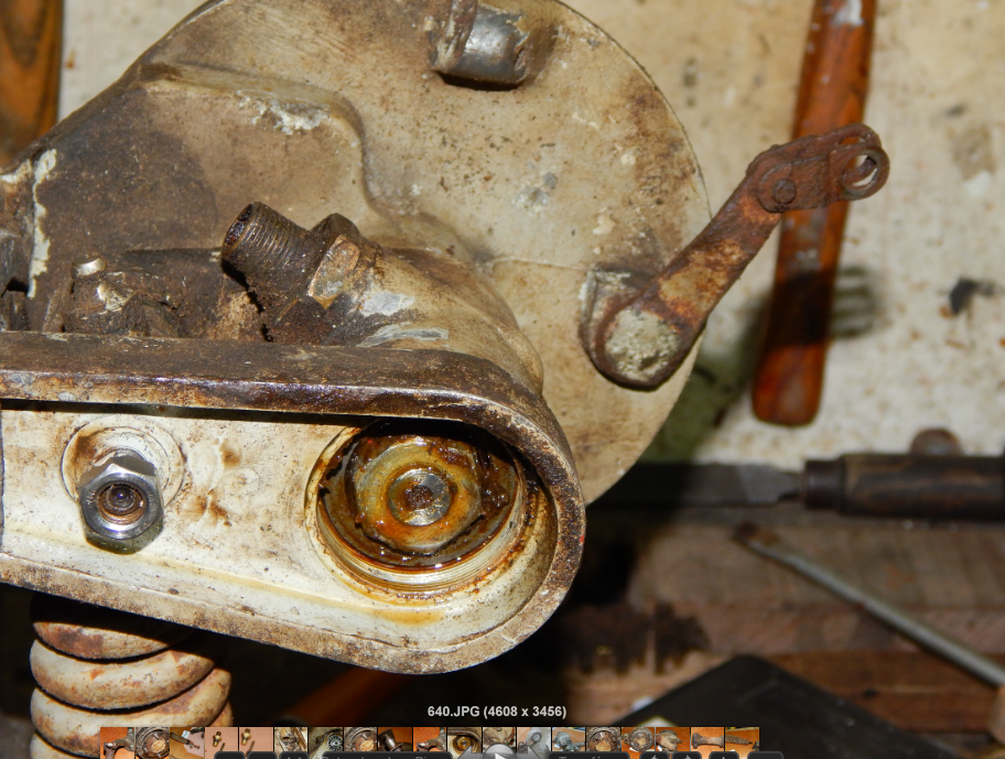

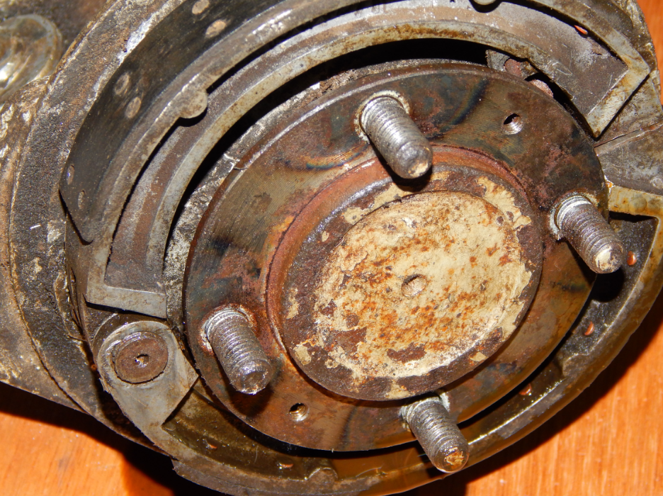

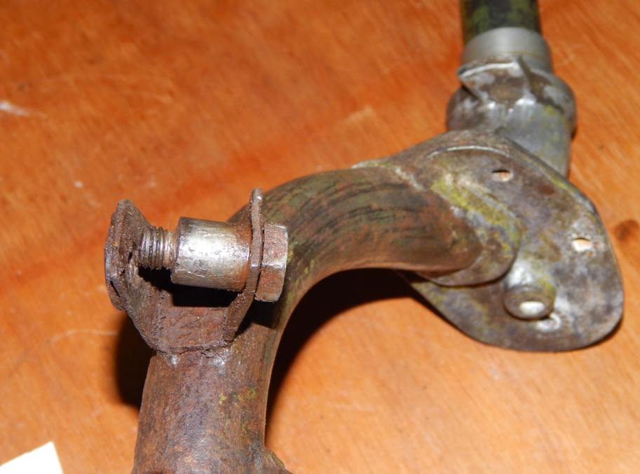

et voici les enigmes du jour :
1)mais comment donc qu'on retire ces mâchoires de frein qui sont bloquées par leur ressort? jai viré facilement le levier mais rien a faire , mystère, nada, ça bouge pas???
2) l'axe du moyeu avant refuse aussi de sortir,j ai même sorti le jet de bronze, a l'ancienne : ça bouge pas
ils coulaient tout en une pièce a Archambault?
3) l'amortisseur avant , lui il est sorti gentiment ... enfin gentillement c'est beaucoup dire j'ai du tordre la patte de fixation, je ne comprends pas comment tient ce goujon
question subsidiaire : c'est normal de ce réveiller la nuit en pensant a des ecrous de 21?
merci a tous pour votre patience avec les debutants
Bonjour,oligouli a écrit :et voici les enigmes du jour :
1)mais comment donc qu'on retire ces mâchoires de frein qui sont bloquées par leur ressort? jai viré facilement le levier mais rien a faire , mystère, nada, ça bouge pas???![]()
2) l'axe du moyeu avant refuse aussi de sortir,j ai même sorti le jet de bronze, a l'ancienne : ça bouge pasils coulaient tout en une pièce a Archambault?
3) l'amortisseur avant , lui il est sorti gentiment ... enfin gentillement c'est beaucoup dire j'ai du tordre la patte de fixation, je ne comprends pas comment tient ce goujon![]()
Pour retirer tes mâchoires de frein avant il faut sortir l'axe de roue avant
D'abord retirer le pignon de compteur et son guide
Ensuite retirer l'écrou de bout d'axe de roue avant,puis chasser l'axe de roue avec un jet en bronze( tu vois tu n'as pas tout faux)
Attention à ne pas perdre la rondelle qui se trouve sur l'axe de roue en bout des cannelures de réception du pignon de compteur
la bague qui est restée grippée sur l'axe de fixation supérieur fait partie de l'amortisseur(chauffer pour dégripper et redresser la patte de fixation)
salut tout ça c'est soudé par la corrosion et l'inactivité, pour les machoires c'est pas la peine d'essayer de les sauver tu peux les casser car il faudra en mettre des neuves ( 10 euros), pour l'axe chauffer l'alu du coté de la platine porte tambour et chasser le tout avec un jet en tapant cote boulon le roulement viendra surement avec l'axe de toute façon il faudra changer les deux roulements, pour l'axe supérieur d'amortisseur a l'aide d'une disqueuse équipée d'un disque fin a tronçonner le métal essayer de découper la bague qui s'est soudée avec le boulon dans le pire des cas tronçonner entiérement le boulon et en mettre un autre ( c'est pas une piéce trés dure a trouver)
Tien un,qui sort du Finistère.
Et que ni moi,ni scooter de Brest connaissions
Bonne pioche,sinon
Bonne pioche,sinon
bonjour Ronker
il fallait pousser jusqu'au pays bigouden pour trouver celui la, j’espère bien qu'il re parcourera les routes bretonnes prochainement

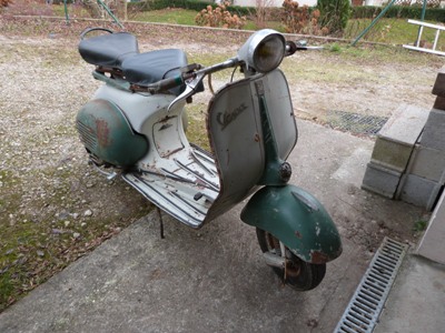

Salut, si oligouli donne des détails sur sa rénov je vais suivre de près car j'ai le même à la maison et j'ai du taf pour la remise en état

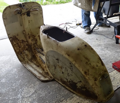

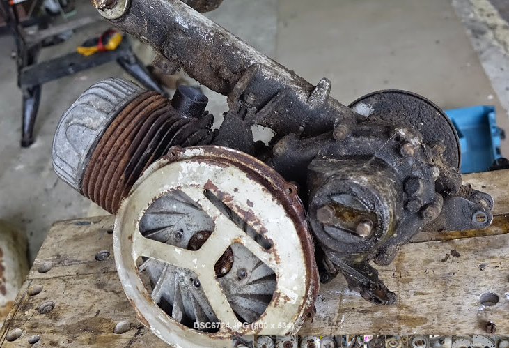

bonjour à tous,
aujourd’hui j'en suis là.....
Je vais tester pour vous un produit de nettoyage de l'alu trouvé sur un site de matériel pour bateau (rue de la mer.com). Si ça marche, je passe l'info
Hoguy, nous sommes dans la même galère : de la patience, du degrippant et un bon jet en bronze!!

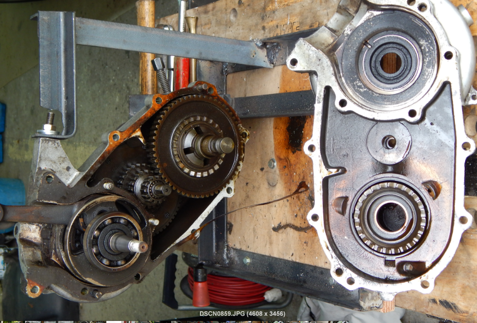

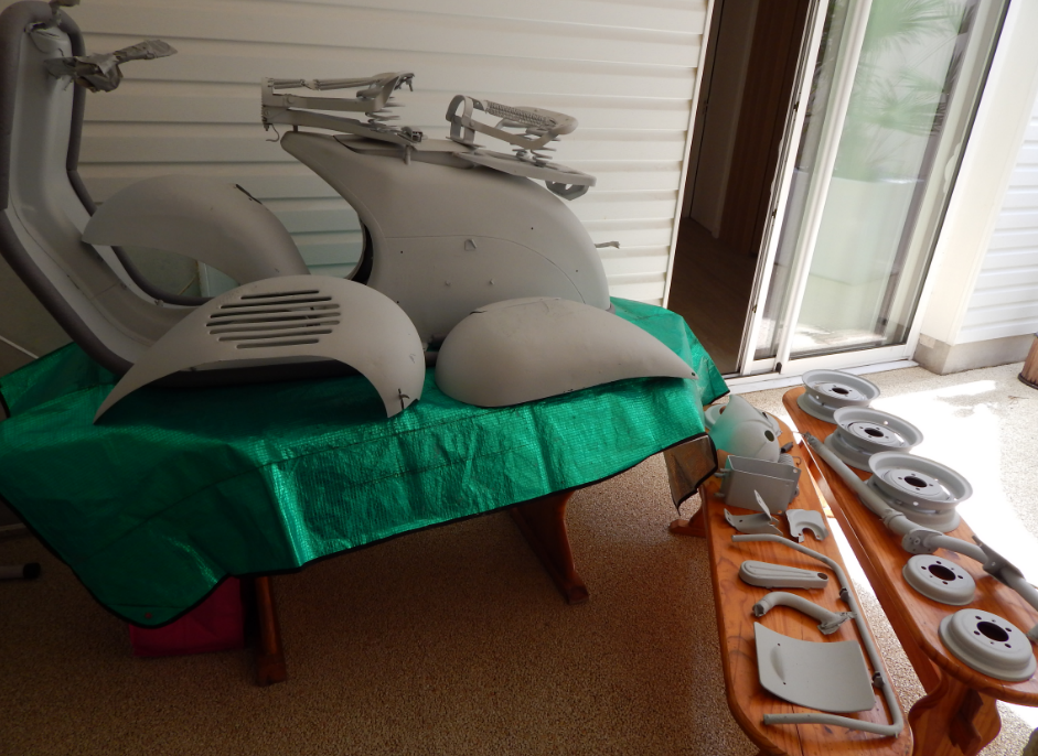

Bonjour à tous
des nouvelles du V56 bigouden :
sablage impeccable par la maison Rifaud a Pont Audemer : 200€ le sablage +200 € l'antirouille mais tout est nickel . il reste a trouver un carrossier normand qui daigne s’intéresser aux vieilles tôles pour pas trop cher...
Le moteur est ouvert sans pb grace a mon vieux pere qui du haut de ses 85 ans m'a soudé un cadre parfait
mais impossible de sortir le vilebrequin...
qui connait un truc sans outil spécial?
Pour les chromes, je ne sais pas trop s'il faut trouver un chromeur ou tenter le coup avec une peinture façon métal... vous en pensez quoi?
merci de votre aide les Tontons
salut pour sortir le vilo il suffit de chauffer le carter extérieur tout autour du roulement avec une lampe a souder ensuite taper gentiment sur la queue du vilo avec un maillet en caoutchouc pour chasser le tout, normalement l'embiellage viendra avec le roulement pour les chromes y'a pas photo c'est le top la peinture métal ne tiendra pas aprés cela dépend le type de restau que tu souhaites faire car le rechromage coute assez cher et il faut trouver le bon chromeur.
400€ de traitement, il t a pris pour un americain qui debarque. Meme en idf c est pas ces tarifs.
- Messages : 10260
Argh....
400 boules oui, c'est un poil cher. Perso çà n'a pour moi jamais dépassé 250 e pour un sablage complet de la coque, ailes, gdb, etc...., traitement epoxy zingué compris.
Surtout pas de peiture alu chomrome pour ton guidon et autre. Sincèrement çà gacherait un poil la belle restauration que tu t'apprête à faire. S'il est vraiment trop piqué, trouve en un autre (y'a de la piece sur lbc, la piece n'est pas si rare, voire un neuf, çà existe.
Sinon, pour toutes les pieces à rechromer, compte normalement 200 à 300 e
Bon courage en tous cas et tiens nous au jus !
merci a tous pour les conseils et les encouragements, le cout du sablage c'est rien a coté des carrossiers qui regardent la caisse avec dégout et m'annoncent entre 1000 et 2000€ pour la remise en etat!!! je vais ouvrir une carrosserie moi, ils font fortune les gars!
