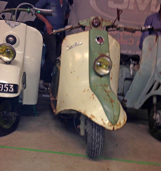

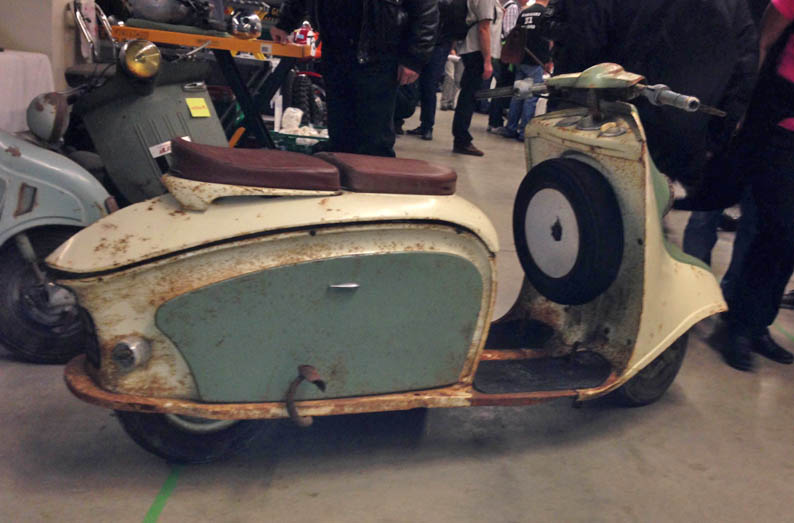

Tout commence à Moto Salon 2013 où, en déambulant dans les allées, je flashe sur un scooter à restaurer sur le tablier duquel les mots « Paris Nice » s'étalent en lettres chromées... On connait mon attachement à tout ce qui touche cette route mythique. Le temps de passer sur le stand des Tontons, et j'y trouve un Mors (quasiment) identique, mais parfaitement restauré, qui appartient à Renan. Nous en parlons, le modèle est vraiment sympa et il n'en faut pas plus pour me décider à l'acheter, d'autant que le prix reste raisonnable. Il est dans un bon jus, complet, et seul le haut-moteur est démonté...
Yapuka...

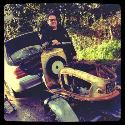

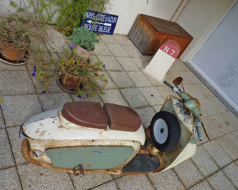

L'Alcyon est ramené à La Garenne-Colombes, et ausculté : bon état, pas de rouille perforante, complet.
Seule inconnue, l'état de la boite de vitesse, difficile (et chère) à remettre en état, si elle est abimée...
Je prends la décision de l'emmener chez un copain dans les Ardennes, Jipé, pour gérer la restauration (Novembre 2013)

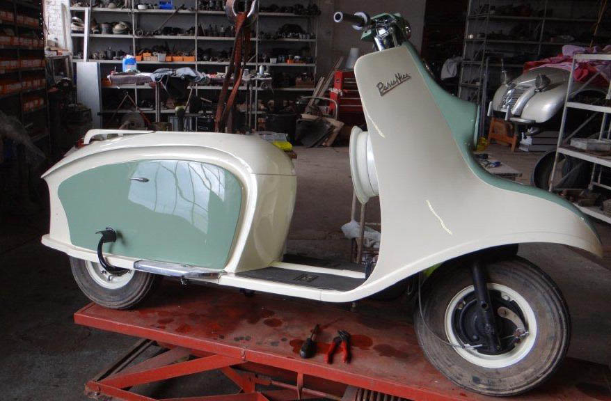

Malheureusement, le polish ne suffira pas, trop attaquée par endroits la carrosserie.
... et oui, il est prévu pour Thierry d'attaquer le trajet Paris Nice par N7, .... et il se peut que je l'accompagne ! :wink:

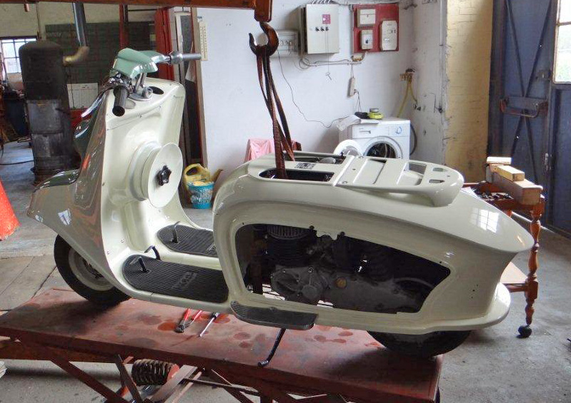

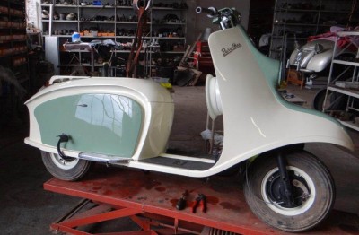

Ca avance, çà avance ! :wink:
renan
Messages : 966
Localisation : RP et Yonne
Re: Alcyon Paris Nice 1956
Message par renan »
'tain !!!
Il est super beau !!!!!!
Y a de quoi être jaloux !
Bravo au carrossier,
On peut savoir c'est qui ????

Oui, ça avance bien... Manque plus que les pneus et deux trois bricoles... Ah, si, le phare avant !

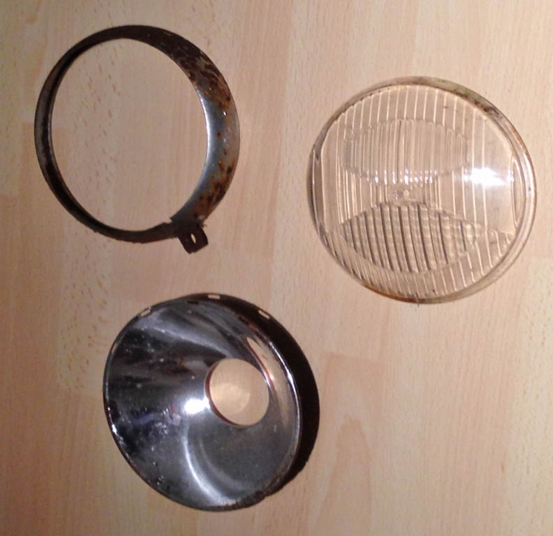

Je suis en quête d'un phare avant complet...
Celui-ci est de marque Cibié.
Diamètre du réflecteur :128 mm hors tout
Diamètre du verre : 128 hors tout
Aucun marquage particulier, hormis CIBIÉ en bas.
Enjoliveur ;
Diamètre intérieur : 120 mm, ce qui correspond à la partie visible du verre
Diamètre extérieur : 138 hors tout
Si quelqu'un a un plan ou une idée ?

Je crois que le phare est identique à plein d'autres scoots, les 1ers Lambretta LD, Manurhin, ....
Messages : 10053
Cerclage + parabole + ampoule....
http://www.casa-lambretta.fr/78-electricalequipment
Messages : 2187
salut je confirme c'est les memes sur les ld, le cerclage de phare vendu par casa est pour de l'italien en plus c'est dommage sur une belle restauration de mettre de la refabrication, l'ensemble cerclage+parabole+porte ampoule pour ld n'est pas une rareté meme chromé, aller sur le forum du lambretta club de france et on va te trouver ça.

OK... À la limite, le verre ça va, c'est la parabole et le cerclage qu'il me faut... Ils ne mettent pas les dimensions sur le catalogue.
Messages : 2187
salut pour revenir a l'optique du mors le cerclage des ld et s57 sont identiques a celui du mors a une différence prés la gouttiére intérieure du ld est beaucoup plus imposante que celle du mors, résultat impossible de faire rentrer un cerclage de ld dans l'emplacement du mors alors qu'a la base ils sont jumeaux hormis ce détail, je précise que j'ai essayé sur les faces avant des mors que je posséde en combinant avec plusieurs optique de ld pour arriver toujours au méme résultat, la solution consisterai a meuler gentiment a l'aide d'une petite roue abrasive montée sur perceuse la gouttiére d'un cerclage de ld pour lui permettre de se positionner sur le mors, sinon rechromer celui d'origine s'il n'est pas trop piqué par contre pour la parabole ceux des ld et du mors sont kif kif sur la photo a droite ld a gauche mors, voila.

Les premiers tours de roues à La Garenne-Colombes... Manquent plus qu'un phare avant et la Carte Grise !
