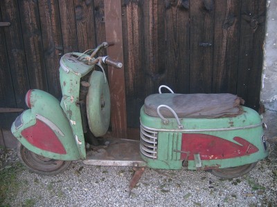

Eh voila mon nouveau bete,repatries de Belgique le weekend derniere!
J'ai achete cette belle projet une C50 de 1950,sans carte grise mais avec matriculation de departement 75!
Je pense que Je vais utiliser comme il est pour le moment et apres J'ai change le pneus,cable etc et revise le moteur! Je restauree plus tard!
J'ai quelques question pour le specialist Bernardet!
Dans le annee 1950 quel est le chois de couleurs pour cette modele?
Quel couleurs pour le selle?

Non le peinture nes pas original! ne le selle! Le selle est avec une housse en cuir et le peinture est ancien mais pas original. Je pas regardez tre bien pour le teinte d'origin mais sur le hater de tablier a cote le compteur je trouve le peinture blanc! Je suis pas sure si le C50 est disponible en bi couleur comme le B49 ou mono couleur.

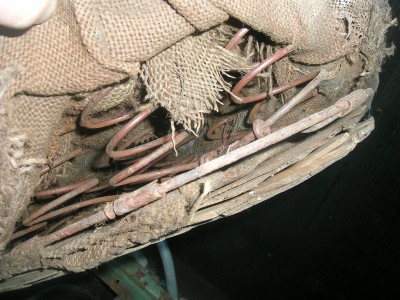

Je poste une autre foto,cette fois le selle mais es que le ressort original?

oui belle pièce ! un C50 avec la caisse des premiers modèles ( tablier lisse et arrondi . )
concernant la selle , oui, les selles sont toujours faites comme autrefois, ressorts et crin de cheval !! ensuite ( apparemment 1951 )on a les mousses dunlopillo .
la couleur de caisse ... noir, bordeaux, ça c'est sur et vérifié .. vert métal ( comme mon A48 ...mais pas vérifie ) il semble aussi qu''on pouvait peut être avoir la teinte a la demande ... Patrick G peut nous aider, lui le sorcier Bernardet !! sinon, papier à l'eau de 800 et ponçage d'un bout jusqu’à ce que tu arrives a la ferraille, la couleur d'origine est celle juste avant :! ( pas d’apprêt à l'époque ) mais l’intérieur du cache roue de secours, sous la plaque du constructeur dans le coffre, sont des endroits ou il reste toujours la couleur d'orige ...il n'en faut pas beaucoup pour remonter une couleur aujourdhui .
très très belle base ! en tout cas ...
pour les repose pieds, le premiers C50 ont toujours les repose -pieds moto des débuts .... ce n'est que la serie 2 dès 1951 qui voit arriver les platines alu ,comme celui du grand tonton, ou mon Bm ...

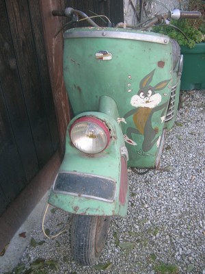

j'aimerais bien une photo du devant voir le bugs bunny peint ! ^^

Ok Jean Do merci pour le info c'est tres interessant! alors mon selle est original sauf le housse j'pense mais es que existe une specialist en France pour revise un selle a la origine?

mon A48 est de 1948.. et bien qu'elle soit pareil la carrosserie du a48 est différente plus long, plus bas ...
le B49 et c50 sont identiques, puis C50( 51 ) et BM avec le tablier plus carré

Apres un bon coup d'oeil au scooter,Je peux confirmer que le couleur original est bleu clair ou peut etre bleu gris! C'est un bleu tres pale presque gris! mais a confirmer je vais le montrer a Bobby Lapointe le semaine prochaine pour un deuxieme avis!
Je confirme un reference pour le teinte a la moment Je restaurer le scooter.

rraaahh le bugs est top !!! je puis préconiser un relevé sur calque et le refaire après restauration .... ça serait amusant !

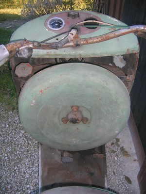

Zoli ce c50 premiere serie (cadre en "Y") , une bonne base pour le remettre en route et le laisser tel quel !
A revoir ton monogramme te tablier (actuellement un y52) et manque aussi le petit garde boue arriere ....
Sinon tu peux aussi rendre visite à Bobby Lapointe habitant tout pres de chez toi ,possesseur de quelques beaux Bernardet !!!

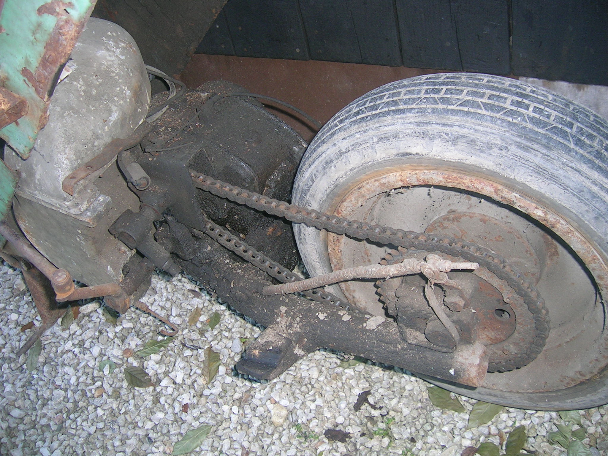

Hello. Qu'entends tu par "Garde boue ar" ? Si c'est la tole plane pliée qui se positionne entre le moteur et la roue ar, c'est je pense facilement rafaisaible à partir de tôle plane.

Pour le garde boue c 'est bien ça dont je parle !

voila la garde boue arriére ...
Re: Une nouveau Bernardet dans la Charente Maritime
C'est un peu bizzare cette garde boue mais pas tres complique de fabriquer une autre avec plusier photos et le dimensions,merci pour le photo Jean Do!

Sur la photo du chassis de JDo on comprend mieux l'appellation du cadre en "Y"
