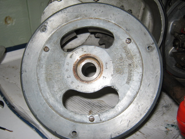

Sur la notice technique,le volant magnétique est un safy ssy2 sens de rotation horaire.
or,le mien est équipé apparemment d'origine d'un safy ssy avec une flèche qui doit indiquer un sens de rotation anti horaire.
quelle est la différence entre ssy et ssy2 "le cône est un 20 sur le moteur)?

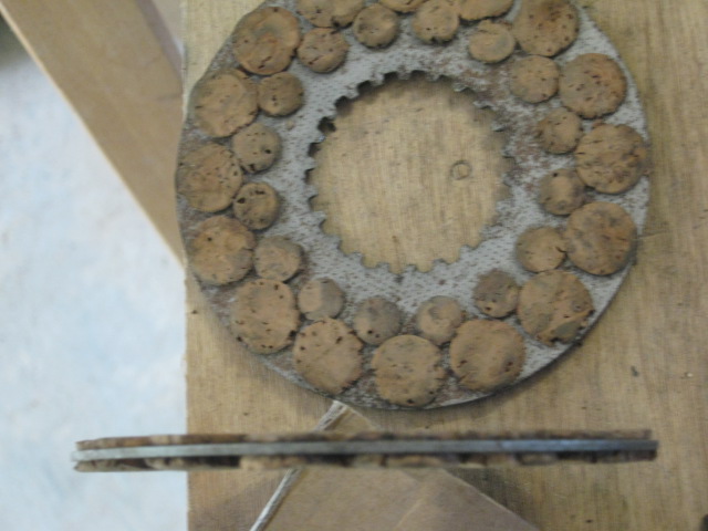

j'ai refais mes lièges d'embrayage,mais je ne sais pas comment le remonter car je n'arrive pas a comprimer suffisamment les ressorts pour mettre les 2 clavettes.
l'embrayage bernardet semble être le même que sur les moteurs ydral)
Y a t'il une astuce ou un outil spécial?

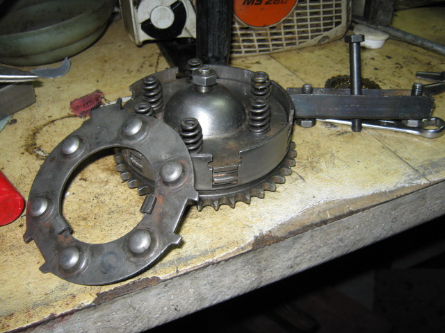

le sens horaire ou non vient du type de moteur . bitube anti , monotube, horaire; du a la transmission primaire , a engrenage sur le bitube, donc anti, a chaine sur le mono , donc horaire ...
pour les lieges, il faut, si tu l'as oublié, surfacer par ponçage sur un marbre, les lieges, pour les mettre a niveau , et , a la cote .. ça doit etre " viril" mais pas imettable . l'epaisseur doit etre precisée sur la rtm

les lieges ont été surfacés sur un marbre,ils doivent faire environ 3mm d'épaisseur.

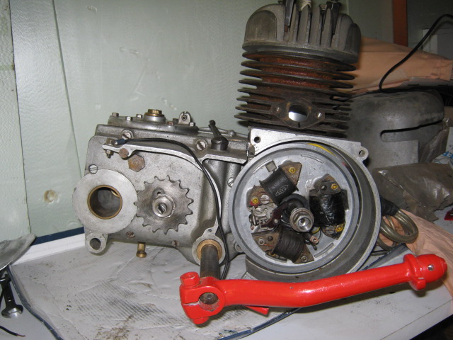

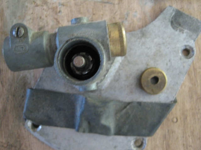

Re: bernardet E 51
bonjour:
voici donc les photos du moteur,du volant et de la platine d'entrainement du compteur.
sur cette derniere,en fait c'est la piece en laiton dont le trou s'est ovalisé,et qui ne tient pas.
que veux tu dire jean do lorsque tu me dis de chercher le bon moteur?je n'ai que celui ci.
en voyant la photo,quel est ton avis sur le sens de rotation,parce que la je suis complètement perdu.
a+
jef

- Messages : 1784
Re: bernardet E 51
la piece en laiton, reperçage et douille en laiton ....et reperçage si tu ne l'as pas fait avant ..
le volant est en sens opposé, la fleche au centre te l'indique, et si toutefois tu as un doute: une vitesse ,et tu tournes le pignon de sortie de boite dans le sens de la roue arriere .... ( enleve la bougie c'est moins dur ) et ton volant va tourner dans le sens a lire ...
comme ce volant semble etre le meme que l'ydral, cherche sur les bE ou le net un ydral avec un volant, sachant que
:ydral . bitube anti ,
Re: bernardet E 51
lorsque j'appuis sur le kick rouge,(donc dans le sens horaire), l'axe qui se trouve en face,de l'autre coté du moteur tourne en sens inverse donc anti horaire. de ce fait,le rotor tourne également dans le sens anti. alors que la revue technique stipule sens horaire.donc je suis toujours perdu.je joints de nouvelles photos coté embrayage.
j'ai démonté la base du volant magnétique,et j'ai pu constater que dessous, elle est marquée SSY2 alors que le rotor est un SSY. peut etre a t'il été changé.est ce qu'il peut quand meme etre compatible?
pour les disques d'embrayage,les anciens lièges faisaient 3,20 mm d'ep. ceux que j'ai retaillés font 5,5 mm. penses tu que cela est trop épais?
est ce qu'un tonton aurait le même moteur que le mien?
a+
jef

- Messages : 1784
Re: bernardet E 51
au premier abord, j'ai 'l' impression que tu as des ressorts de camion ??!!
pour les lieges ,les notices donnent 6mm d'epaisseur totale .. 5.5 doit aller, faut en effet comprimer !
quant au volant, il tourne dans le sens opposé au aiguilles d'une montre quand tu le regardes ...

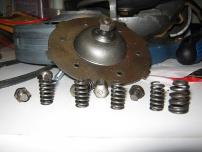

Re: bernardet E 51
effectivement,les ressorts me semblent très durs.
je possède un au mécanisme qui était lui aussi monté sur un bernardet,et dons les ressorts sont plus souples. par contre,sous chacun d'eux avait été rajouté une tête de boulon.!!! je te mettrai des photos demains soir et tu me diras ce que tu en penses.a+
jef
jef
Re: bernardet E 51
voici les ressorts qui sont sur l'embrayage de l'autre épave de moteur bernardet.
les ressorts sont plus petits mais ont été rallongés par des têtes de boulons sciés.
a droite un de mes ressorts pour comparaison
la cloche d'embrayage est différente dans le sens ou elle possède 6 trous qui ne sont pas sur l'autre.
quel est votre avis?

- Messages : 1784
Re: bernardet E 51
a premiere vue, panne classique de l'ydral bidouillée ...
l'embrayage patine souvent sur une compression au coup de kick ... lieges usés , ressorts avachis ... reparation agricole : une cale ( ou un boulon) pour diminuer la course et bander les ressorts .... ou des ressorts de camion ...
tu as fais les lieges, alors ressorts neufs ( Club Ydral France ) et ça doit marcher ....
ensuite une huile fluide ( genre 5x40 ).... pour bien debourrer les lieges au debrayage et eviter l' oléoplanning ...

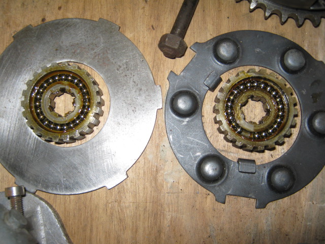

Re: bernardet E 51
bonjour a tous.
je viens poser une question qui pourra paraître stupide pour certains,mais qui me mets dans l'embarras.
pour le roulement a bille du plateau d'embrayage,la notice technique du moteur indique 21 billes.
or,sur les deux que je possède,un en a 21 et l'autre 23.
dans celui qui en a 23 , les billes se touchent toutes ,alors que dans celui qui en a 21,il y a un espace entre les billes.
question,les billes doivent elles toutes se toucher ou doit il y avoir un espace entre elles ?
a bientot
jef
a bientot
jef
- Messages : 10053
Re: bernardet E 51
A mon avis. Un espace pas plus grand que le diametre d'une bille !

1 Pour le volant: le mien tourne à gauche et a un volant SSY2. Pas de pb, pour tout refaire l'allumage volant original de toute façon:
, voir si le volant tourne à gauche ou à droite en utilisant le kick.

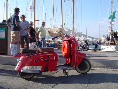

Bernie Ste Maxime et Bourgogne Le Breuil [img]
- Messages : 10053
Re: bernardet E 51
Merci pour toutes ces précisions l'ami !
Ton Bernie rouge est vraiment chouette !!!! (beaucoup plus chouette en tous cas que le combo chausettes montantes et pantoufles en plastoc du Baron en arrière plan !
