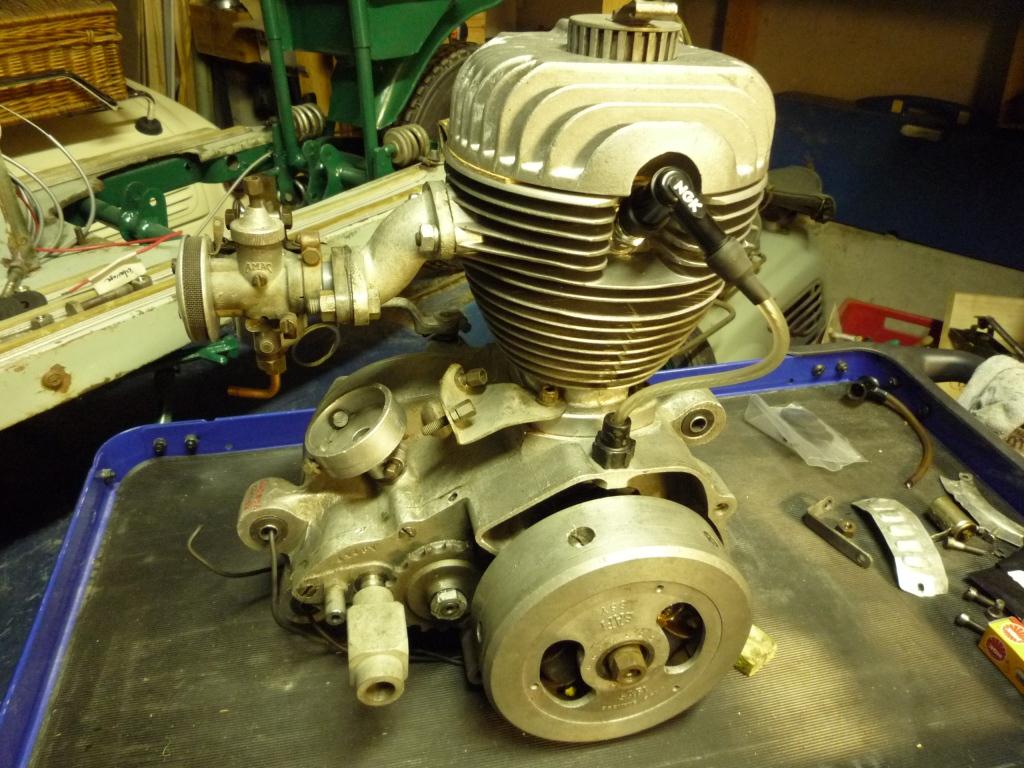

Quelques nouvelles de mon Guiller: Il me restait le moteur à refaire, c'est en route.
Le guide de soupape d'échappement étant ovalisé, j'ai emmené la culasse chez le docteur.
Comme je n'avais pas de pistes pour le remplacement de ces guides, le mécano a cherché.
Bonne surprise, il m'appelle en disant: j'ai trouvé des guides en bronze de la même cote
Renseignement pris, c'est le guide d'une culasse de Golf 4 TDI !!!!!
Je vais donc rouler avec de l'étanchéité allemande, 60 ans après la fabrication de ce moteur.

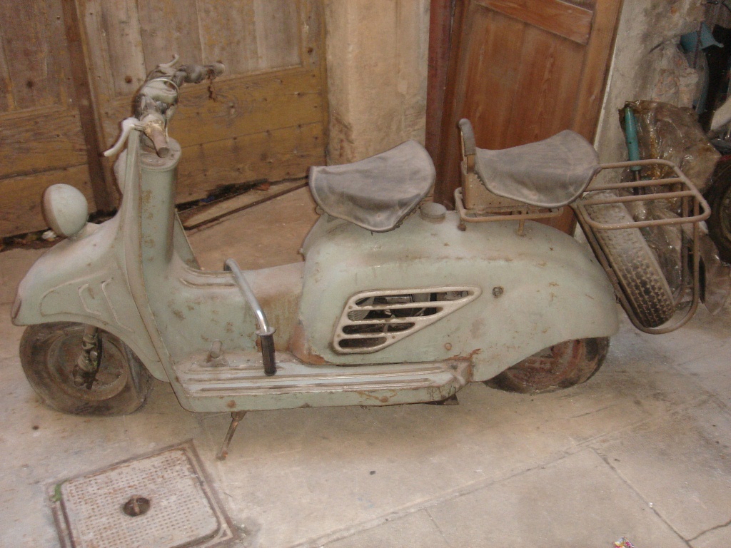

Bon, un peu de nouvelles de mon Guiller depuis décembre, si je veux rouler avec en juillet....
Historique de cette trouvaille, un bon tuyau par Jean Do, chez Dédé de Roquebrune Cap Martin, une belle sortie de garage, peu de bornes, mais une une belle remise route, en gardant son jus.

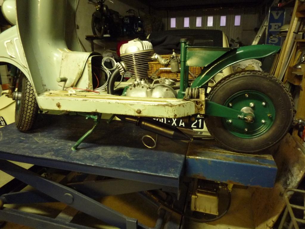

Je viens de remonter le moteur, reste quelques bricoles, et bientôt le test du 4T!
Jean Do m'a fait la plaque, il est assuré, alors roule! enfin j'espère...

salut je posséde exactement le meme un scooter que l'on qualifiera de "viril", un embrayage de malade pratiquement inutilisable a la main obligé de te servir le plus souvent possible de l'embrayage au pied, une boite pas trés précise, un allumage sur cone lisse qui a tendance a se décaler sur un retour de kick avec un rotor que tu ne peux retirer qu'en sortant le moteur du cadre, une coque arriére qui a tendance en la refermant a ecraser le cable d'accélérateur par le biais de l'évidemment du réservoir qui est mal calculé donc le trajet de l'ensemble cable gaine de la poignée ( trés compliquée) jusqu'au carbu ( inaccessible une fois la coque baissée) tu risques de passer des bons moments enfin dans l'ensemble une machine pas trés fonctionnelle ce qui explique sans doute sa faible diffusion due a sa complexcité de maintenance par contre le moteur amc au niveau puissance c'est fabuleux loin devant la production des années 50 a utiliser plutot sur route ouverte ( ou tu vas te régaler) qu'en ville, voila mon expérience sur cette machine a savoir si tu rencontreras les mémes problémes.

Pour le volant magnétique, je sais que c'est une faiblesse, j'ai passé la toile sur le cône , mis de la craie, bien frappé et inshallah!

salut le probléme du rotor qui se décale n'est pas spécifique au guiller les terrots,ydral,mors speed,motobecane, sont montés sur cone lisse et meme sur cones clavettés la clavette se cisaille pour arriver au meme resultat ayant été maintes fois confronté a cet incident la seule solution efficace c'est le rodage a la pate a roder entre le cone et le rotor.

et un serrage viril .... ( mais pas brutal !)
