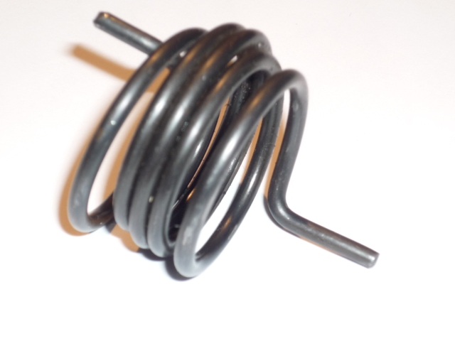

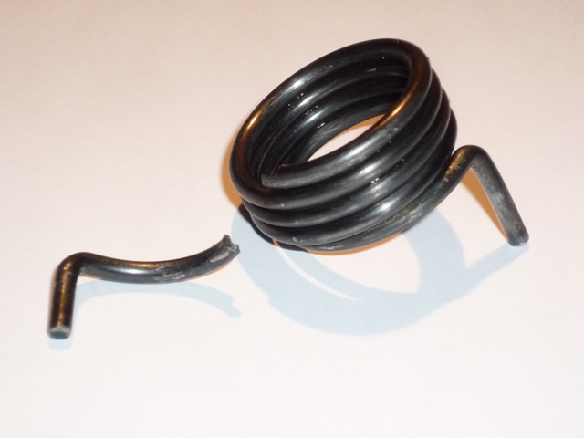

Wanted ! ce matin, j'ai démonté mon carter de Bernardet, car le kick ne remontait plus, verdict ressort cassé. Confiant, j'ai un autre moteur en pièces, mais mauvaise surprise, il est en mauvais état, les spires sont détendues. Avant de chercher une refabrication, par hasard, un TTS aurait il cette pièce ? Diamètre interieur de 26 mm, fil de 3 mm et 4 spires de libres.
Oui, je sais, avec un Vespa, c'est plus simple...Merci de vos tuyaux
Mon ressort cassé
Mon ressort cassé
Mon autre ressort pas top

des news, une serie de 15 ressorts de kick pour moteur BM Bernardet 250 est en commande, les pieces seront dispo a la boutique de l'atelier . vite des nouvelles pour tous
