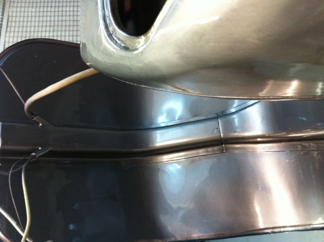

teinte finale, coque polie très fine avec ses défauts et vernie, intérieur tablier un rappel de son temps, son vert d'origine, merci... :D

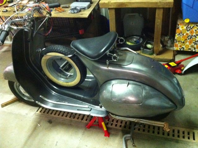

avancée d'hier, avec renfort plancher, adaptation selle
et pleins de petites bidouilles : vin rouge nougat apéro enfin ça a taffer grave

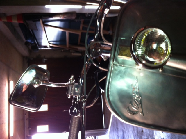

Beau travail de transformation:wink:
C'est quoi ton modèle de guidon et le pot d'échapement?
fredm
Messages : 1006
Localisation : GOLDEN GIRAFON
Re: un petit lien pour voir avancée de la restau du 53
Message par fredm »
merci Régis, mais l'artiste c'est Willy
pour le pot c'est un truc que j'ai trouvé chez sip une réplique double sortie un peu différent de l'abarth
http://www.sip-scootershop.com/EN/Produ ... P+Ken.aspx
et pour le guidon il vient d'acma scooter (tuning) c'est du lourd et costaud et bien finit
http://www.acma-scooter.com/F_frame.htm ... ooter.com/

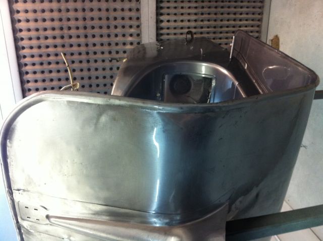

après une jour nuit de travail le montage va pouvoir commencer
vernis mat sur coque nue ponçée ailes, gardeboue
peinture métallisée pailletée de noir vernis mat : une belle teinte nacrée sur tout l'intérieur du tablier
et hop le résultat pendant séchage

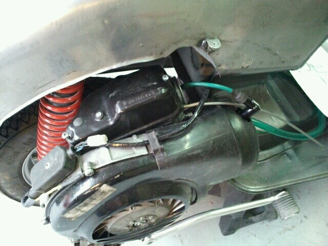

avancée du we sans moi :|

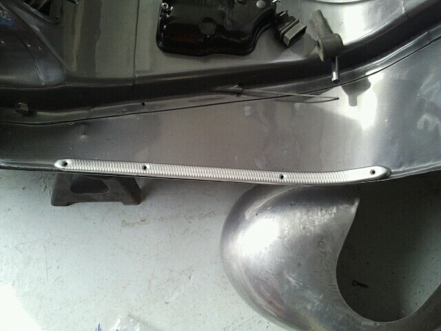

toute l'électro est passée et mise en place dans la trappe carbu et dans l'aile gauche
Beau délire :wink:
Le travail semble bien avancer, mais je ne vois plus les trous pour le montage des baguettes de marches pieds.... gaffe aux graviers sous les semelles.

Salut REgis
Il etait plus simple de tout boucher et comme je ne savais pas quel type de baguettes mettre
Et comme le scoot est hybride , il aura des baguettes toutes polis de lambretta

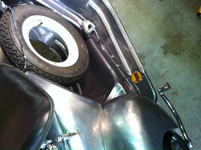

Message par fredm »
ça sent la fin :D
encore un peu de taff et finition et hop
- reste le feu avant a fixer
- l'insigne vespa
- branchement et transformation du petit feu arrière avec un porte-navette (trouvé)
- la plaque d'immat, peinte ou plaque en acier.
- le changement des écrous par des écrous brognes
- ressort avant a changer par un de gtr coupé à 1 spire et demi pour une dureté max évitant ainsi de taper le garde-boue

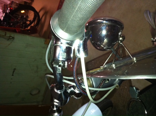

- passage des cables electro dans une gaine tressée polyester
- de poser le retro sur le tablier
- prévoir peut être une rallonge amorto arrière selon tenue de route
- retouche des "poks" peinture
- re-serrage de tousles boulons- vis etc...
- éventuellement changer l'embrayage car cosa, par un px disques dr renforcés ( le matériel est là) on verra bien comment il se comporte
un we de prépa et roule ma poule

Je n'aime pas le passage de l'acma en 10pouces, je trouve que ça casse sa ligne
ça casse la ligne :roll:

Moi je suis fan à 100% du scoot de Fredm ! ImageImageImage
Messages : 10107
Ca casse la ligne :roll:
Et ta coupe de ch'veux, elle casse pas ta ligne ? :mrgreen: :mrgreen: :mrgreen: *
Ouai, ce scoot, c'est de la balle, tant sur le look, la qualité de montage, etc.....

alors voici les dernières photos, (désolé, je ne sais pas comment les retourner):
-le badge de tablier des TTSa trouver sa place sur le pok peinture
-la plaque d'immatriculation sera peinte
-le problème de longueur de gaine d'accélérateur trouvera réponse avec une pièce coudée qui se logera dans le guidon, lagaine frein avant se verra rallongée de quelques centimètres aussi
- le pot actuel deux sorties flute sera peut être changé par un sip road sport (celui a deux flutes mais celles-ci rallongées pour conserver le look actuel. en attente de fin de rodage, on verra bien comment respire le moteur.
