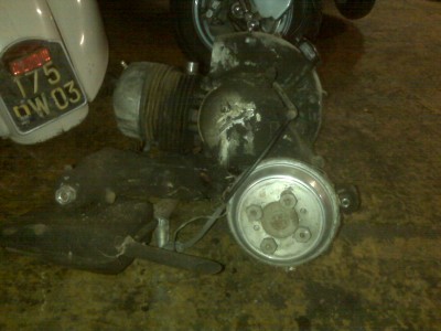

Ca y est, j'ai commencé la restauration du Type N que j'ai trouvé a La Palisse
Les selles ont été démontées pour libérer le réservoir

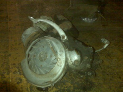

Le moteur est sorti du cadre
Il y a encore le % de mélange sur le réservoir
Le sol du garage est plus salle que le moteur

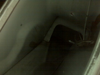

IL n'y a pas de rouille sous le réservoir<br />Le scoot est dans un superbe état de conservation

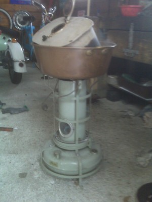

J'ai commencé le nettoyage du moteur c'est pas gagné il y a plein de merde collé
En ce qui concerne le réservoir il y a une couche d'au moins deux centimètres de graisse dans le fond et la graisse est bien séchée
Y en a un qui a une idée pour ramollir ou diluer la graisse sans se faire trop chier :?: :?: :?:

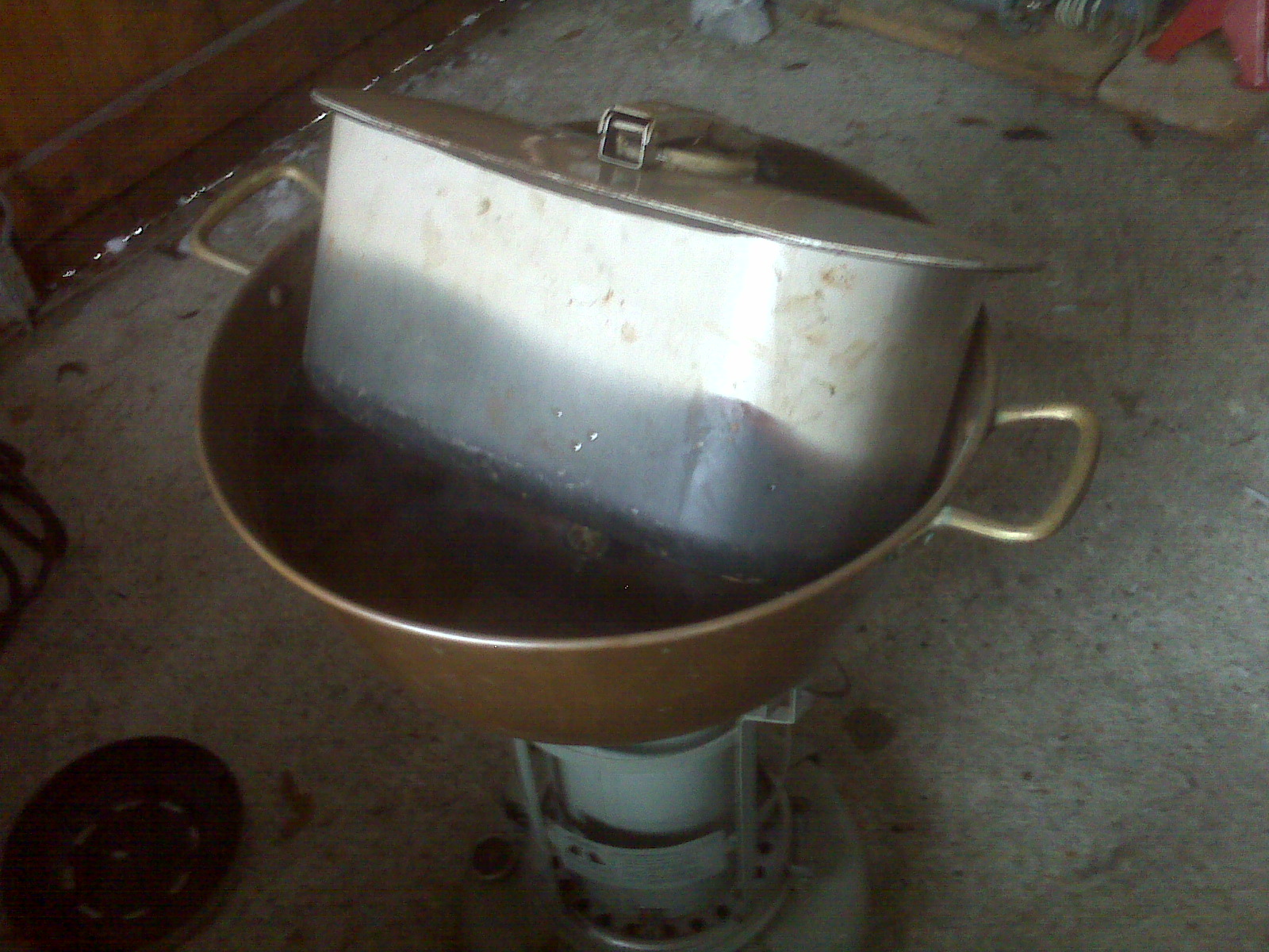

Mais entre temps j'ai expérimente une petite méthode 8)
Le bain-marie du mexicain
ingrédients :
un peu de calvados et de l'eau
matériel :
un chauffage a pétrole
une bassine
Recette :
mettre le calvados dans le réservoir de type N
mettre l'eau dans la bassine et faire chauffer le tout sur le chauffage pendant une heure
Re: Le N du mexicos
:lol:
Re: Le N du mexicos
Et voila la merde qui est sortie du réservoir après avoir été ramollie

Fait gaffe à la merde ramolie, ca eclabousse sur les chaussettes !

La vache... équipé l'Mexicain a la campagne...!!!
Garde la graisse pourrie pour mettre sur les roulements vilo du 175 TV... :mrgreen: :mrgreen: :mrgreen:
Messages : 10214
Re: Le N du mexicos
T'ain, et la bassine en cuivre à confiture!

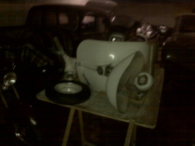

Ca avance
j'ai nettoyé les 3 jantes et monté 3 S83 tout neufs
Les ailes sont a la maison (dans le salon :lol: :lol: :lol: ) en attente d'un coup de polish dans la semaine
je vais mettre un petit coup d'antirouille sous la coque avant le remontage du moteur
Re: Le N du mexicos
Le blackberry c'est pas top pour prendre des photos dans un garage
fredm
Messages : 1010
Localisation : GOLDEN GIRAFON
Re: Le N du mexicos
Message par fredm »
tu vas poser quoi comme antirouille?
Re: Le N du mexicos
la rouille est vraiment très superficielle
Je vois encore l'antirouille noir d'origine sur une grande partie de la surface
Je gatte a la paille de fer et je met de la peinture antirouille classique avec un petit rouleau

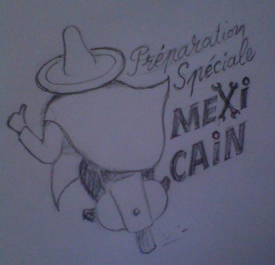

Claude m'a fait une superbe plaque peinte à la main comme dans le temps :D
Y a plus qu'a la fixer sur le scoot
On va aussi finir le N de Thierry brata et lui faire une petite préparation Mexicos pour la sortie de la semaine prochaine

Re: Le N du mexicos

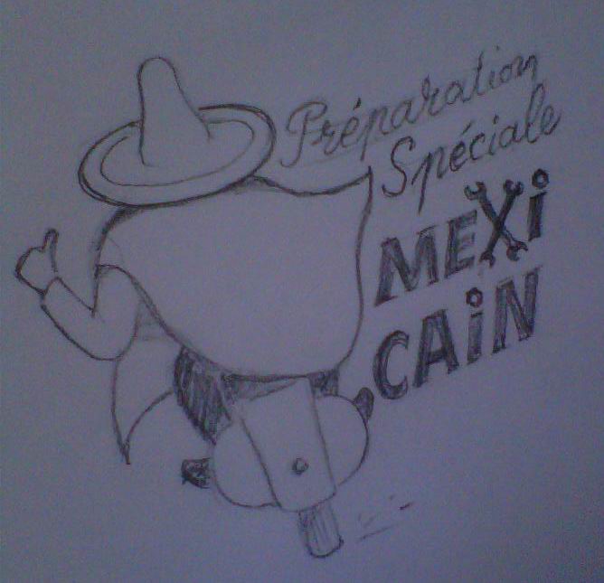

Et voila mon nouveau logo
Merci claude
Re: Le N du mexicos
chouette sinon il faut relever le chapeau sinon ça fait tétine ou latex le sombre heros :mrgreen:
Re: Le N du mexicos
Rhooooo t'exagères Myopode ! C'est pas du tout pareil !
Re: Le N du mexicos
Bon il faut retoucher un peu le logo :oops:
C est juste une première version
Claude avait fait trois logo rapidement pour me donner une idée
