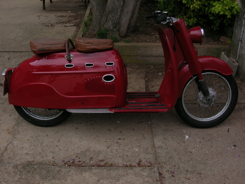

slt aux tontons
voici une photo de mon manurhin sous son meilleur jour
j ai donc un pb de carbu, la vis de fond de cuve qui sert de gicleur principal est cassée et a été ressoudée ça marche mais le ralenti ne tient pas, c est un carbu gurtner ss reférence apparente avec la cuve en dessous du corps, pas le modèle avec cuve séparée...je suis preneuse si qqu un a ce type de carbu en stock...
je cherche un schéma du faisseau électriq avec bobine d allumage, pour l instant j ai juste l alimentation au comodo " marche-arret" ...le reste phare klaxon ne fonctionnent pas...

Merci pour la photo. Sympa cette couleur...

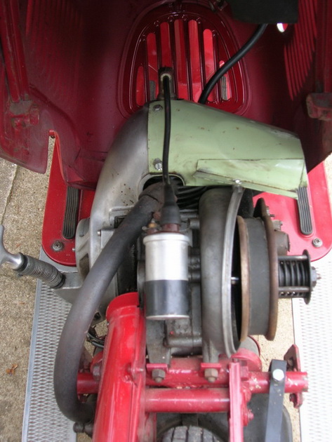

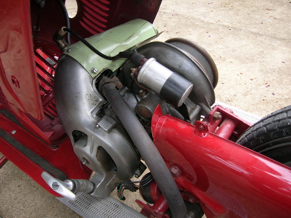

merci mais je ne trouve pas le schema electriq qui correspond, du coup je mets des photos pour vous montrer mon moteur avec sa bobine d'allumage, element que je ne vois pas sur le plan inclus dans votre lien?...je crois...

oui c est un beltomatic intégral il n a pas de levier d embrayage...
