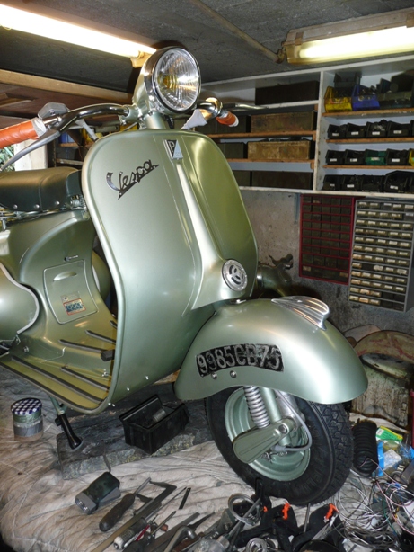

Voilà les nouvelles ne sont pas brillantes et j’en suis un peu honteuse c’est une autre raison de mon silence sur le blog...
En attendant voici 2 photos de Dad le jour de la déscente de l'établi. Il était tellement content. Un beau sourire quel meilleur souvenir pour vous tous ?
Les jours ne sont pas assez longs… Depuis le rapatriement du scooter en juin chez un ami agriculteur qui le « stock », je n’ai absolument pas eu une minute à moi.
Mon pauv’ scooter est abandonné car je n’ai même pas essayé de le démarrer. Il faut absolument que je bloque un dimanche pour m’occuper de « Papy scoot’ ». J’aime la broc’ alors je ne lâcherai pour rien ce bel engin. Mais je vous préviens tout de suite, en digne fille de son père, MOI PAS BRICOLEUSE pour 2 sous (même avec la nouvelle monnaie).
J’ai aussi une autre appréhension… je n’ai jamais utilisé un 2 roues motorisé ! J'avoue...
Après le père, la fille...

Quand j'vous dis que je ne suis pas douée...
Voici l'autre photo et un bonus : les détails à avril 2009 jour de descente de l'établi.

Cool et émouvant de voir ces photos de notre ami Michel avec le scoot que personne de nous tous avait encore vu.
Son Vespa 53 est vraiment superbe.
Merci.
Merci.

superbe en effet ... eh fredm .... teuss teuss ! un 53 restauré !!!y'a ptet d'la pièce en rab ???

Arlette n'est pas en reste... Elle a droit à LA Totale car le moulin n'en avait que le nom tant les pièces sont d'origine et mortes ! Avec en prime des roulements remontés à la place d'autres... Y'a de quoi se faire peur moi j'vous l'dis...
Là aussi on avance à grands pas. Bientôt je ne vais plus savoir sur quel scoot' m'installer pour une douce balade. Bref la belle vie de rentière
