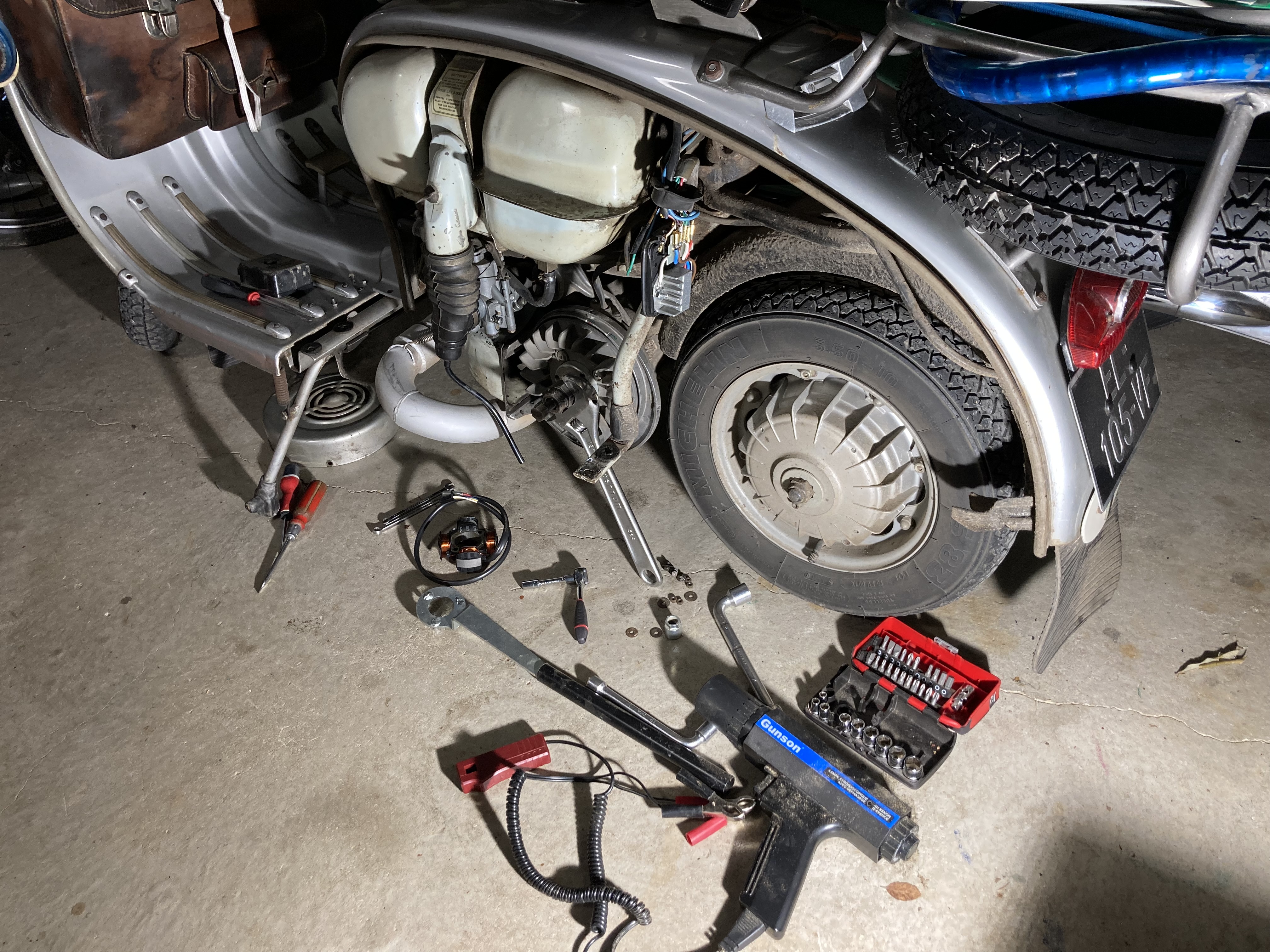

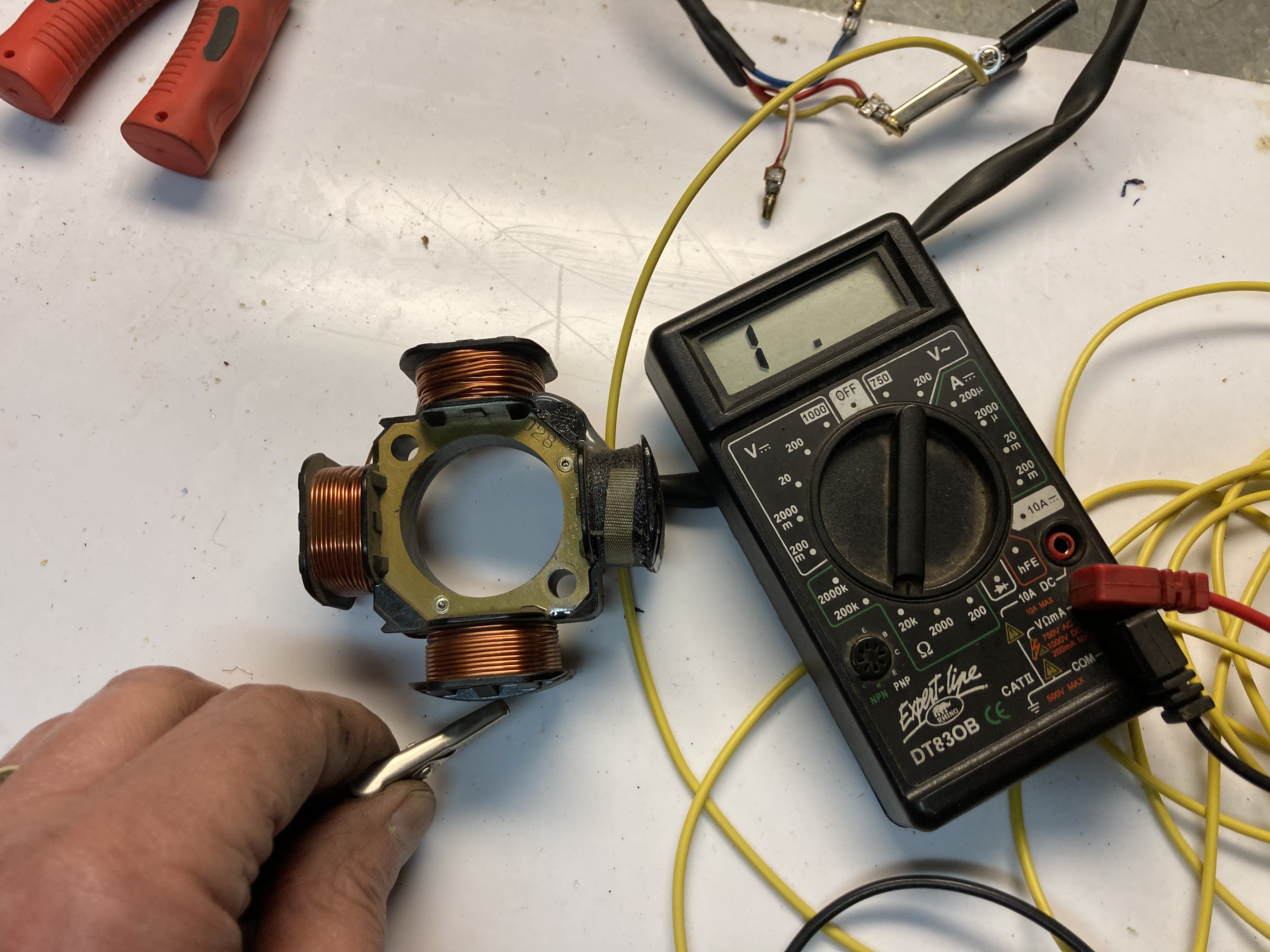

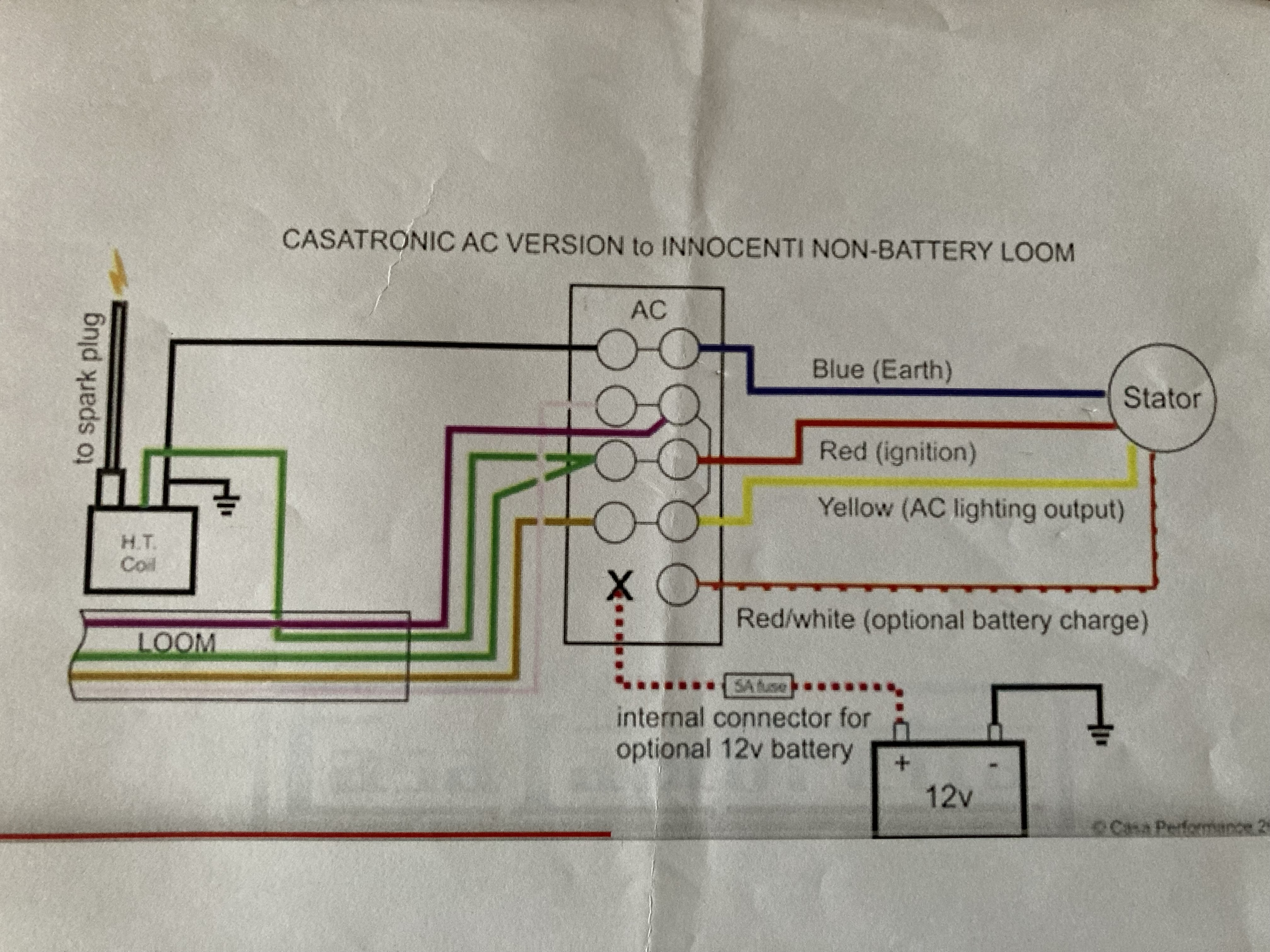

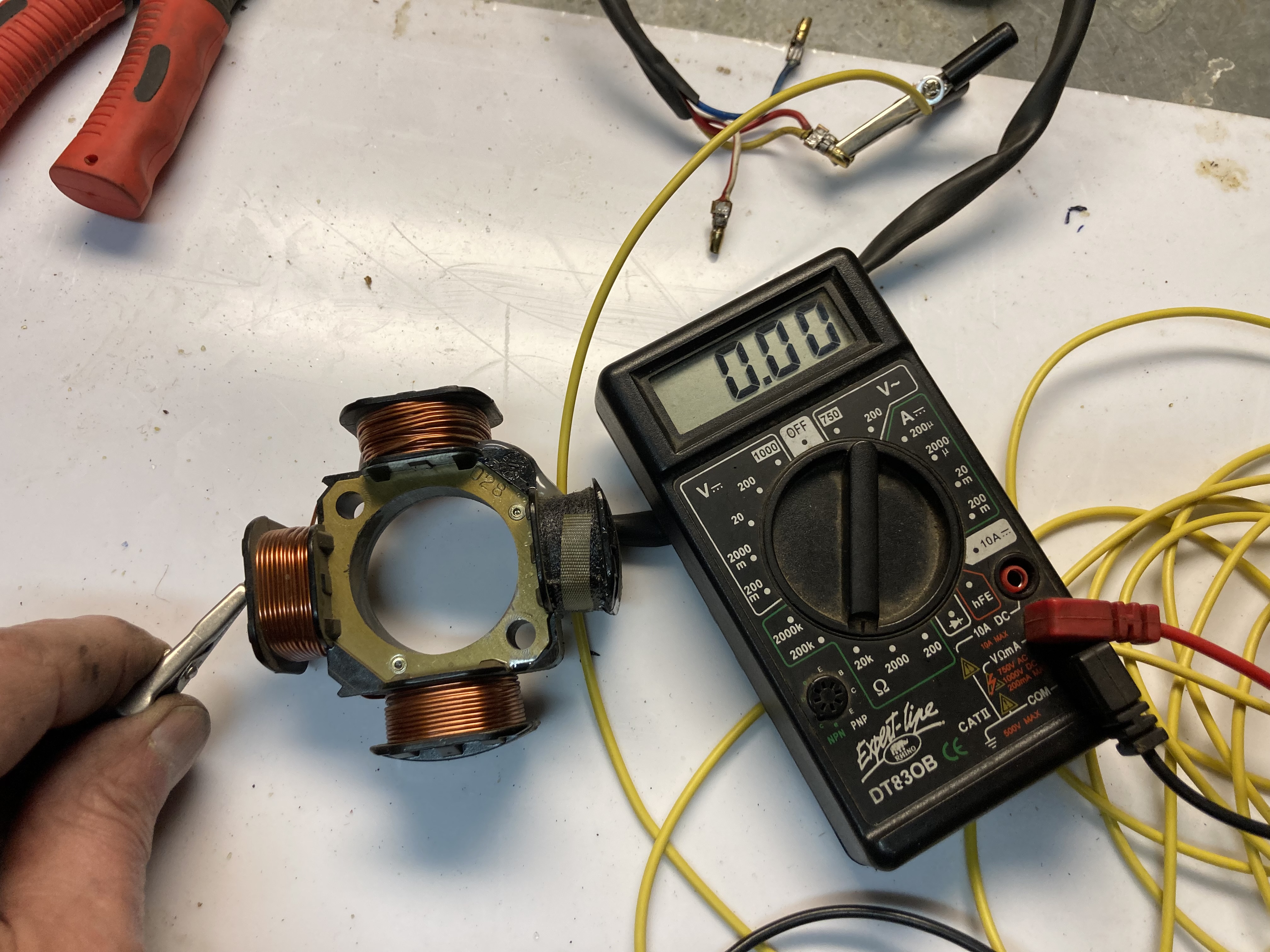

Après la panne durant la belle sortie Hibernatus de samedi dernier, le temps neigeux et pluvieux aujourd’hui m’incite à partir en exploration….de l’allumage. C’est un Casatronic première version, qui fonctionnait très bien, puis à mis parcours durant la balade, démarrage récalcitrant puis un ratatouillage qui m’a conduit sur la remorque. Xavier étant avec nous, le diagnostic était rapidement fait, le fil rouge et blanc doit être monté quand il y a une batterie…. ce qui n’est pas le cas. Et la panne est visiblement classique et peut arriver après plusieurs milliers de kms. Achat du stator à la boutique, merci Xavier, ouvert le dimanche ! Je viens de faire le changement, essai à venir. En testant les 4 bobines, il y en a une qui ne cause plus, quelque soit le fil…. sûrement la coupable
En tous cas, qu’on se le dise, ne pas brancher le fil, même si c’est tentant !!
