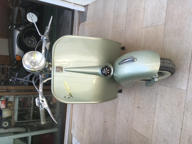

Bonjour mcdouve,
Excuse moi, j'ai complètement oublié de préciser :
C'est un Vespa Acma de 1952
Je n'avais pas vu ta réponse et pourtant, j'ai coché "recevoir une notification"

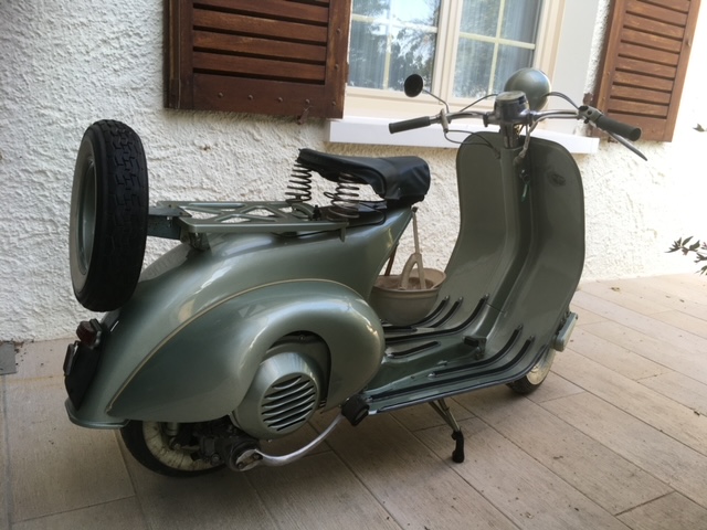

Problème réglé. J'ai fabriqué un outil au profil du caoutchouc, puis je l'ai inséré dans les baguettes de bord de tablier afin de les écarter et j'ai pu glisser le caoutchouc sans difficulté.
