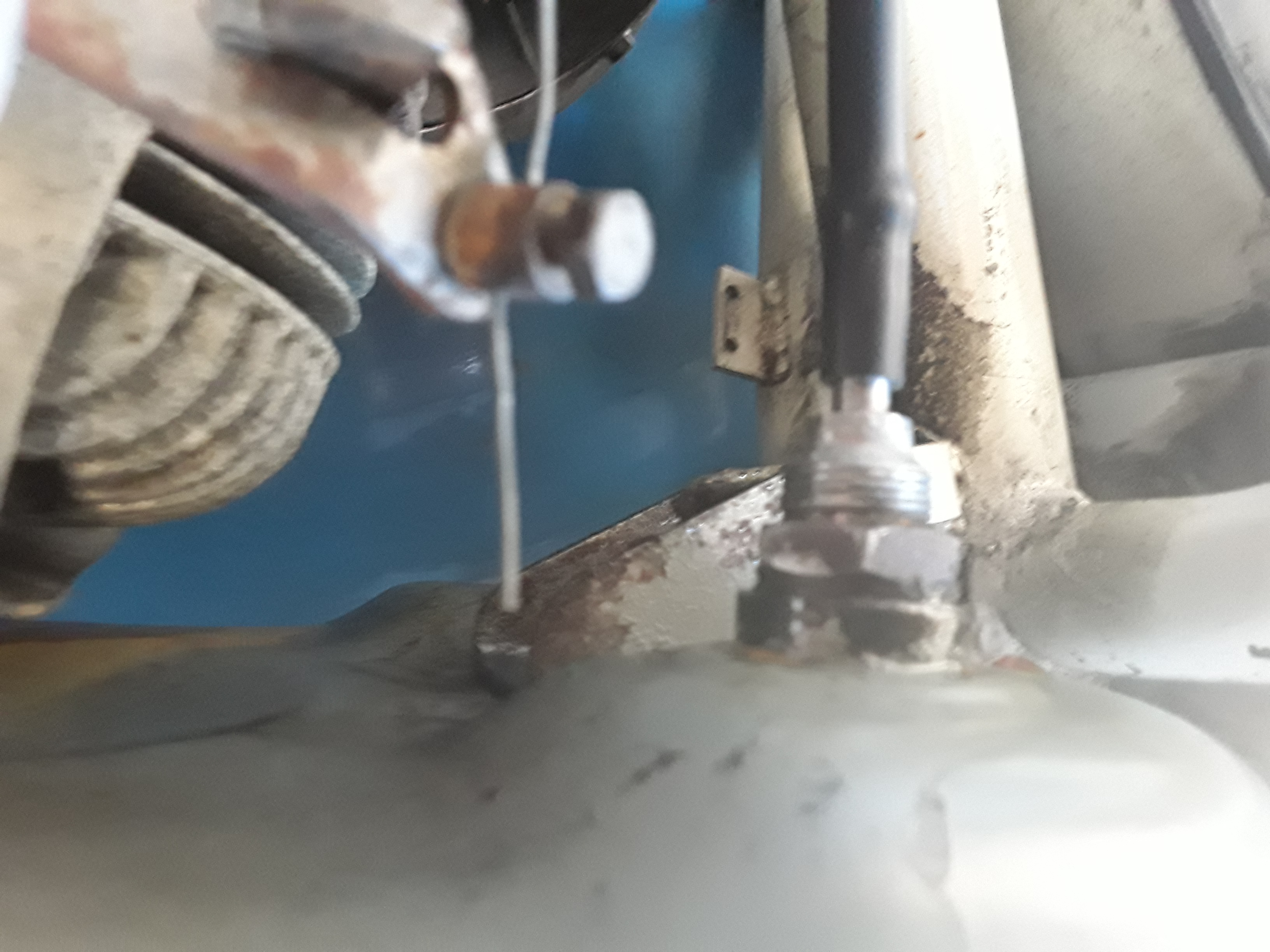

Bonjour à tous
Pour imager mes propos je vous mets des photos du montage du robinet d'essence
Pouvez-vous m'indiquer d'où vient cette fuite d'essence
Merci pour vos conseils
Messages : 2214
Re: Lambretta LD 5r fuite essence
salut ca vient surement du titilleur qui ne revient pas a zéro quand la demie lune est désenclenchée de toute façon ces dellorto c est des boites a chagrin question étanchéité avec son starter par noyade c est pour ça qu'ils sont passé au zénith 20mx et son starter a air.

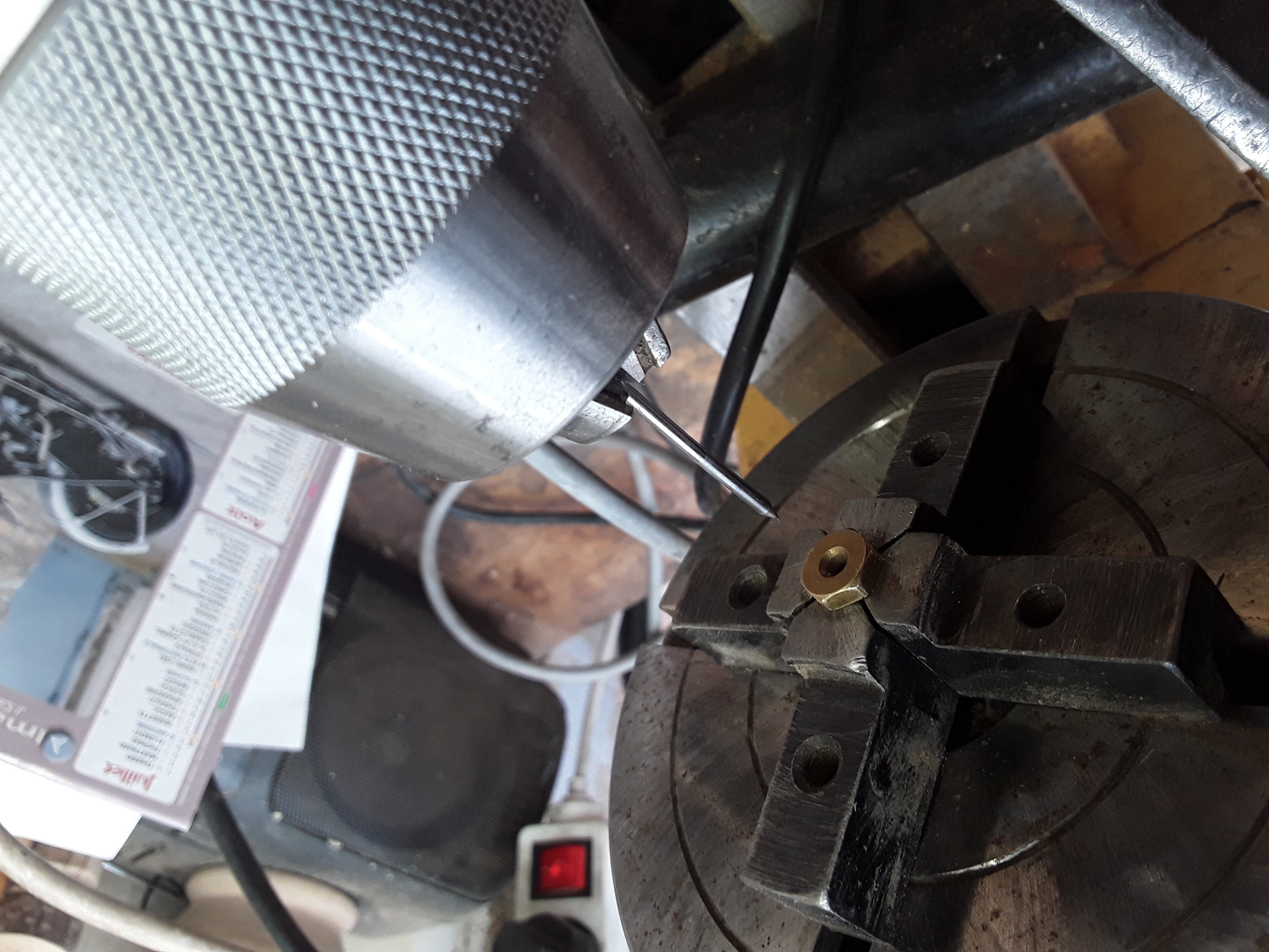

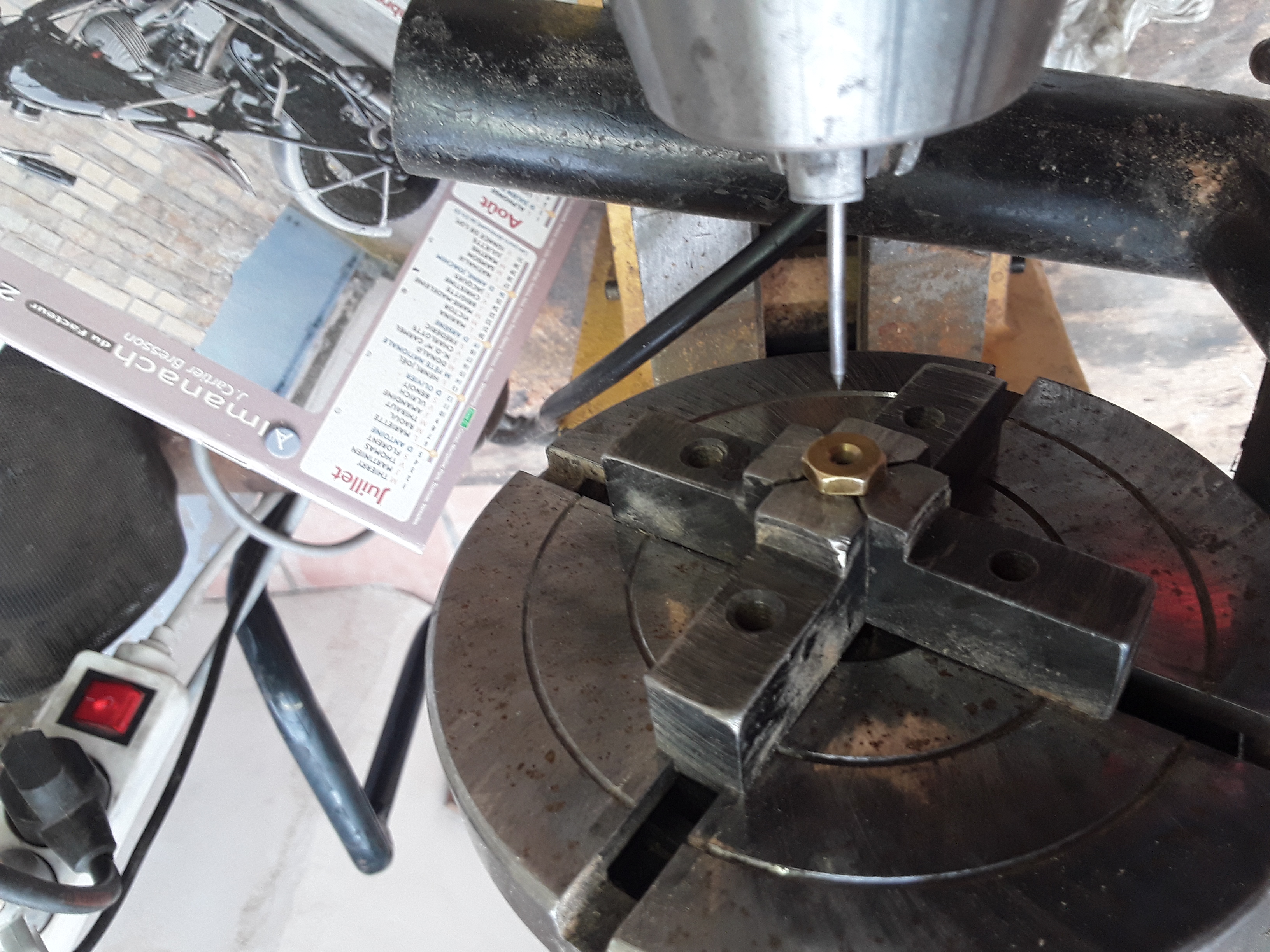

Ça y est je retravaille sur le carbu delorto de mon Lambretta LD54 Bleuet
J'ai démonté le carbu
J'ai récupéré l'aiguille et le siège
J'ai installé le tout sur mon tour à bois avec des mandrins à chaque extrémité
Je n'ai plus qu'à rôdé l'ensemble ensemble

Aujourd'hui j'ai encore essayé de rôdé l'aiguille et le siège avec mon tour à bois et ses 2 mandrins et de la pate à rôder fine comme sur les photos
C'est pas une réussite
Je n'ai pas de joint au dessus de la cuve où il y a le flotteur ???
C'et peut-être que là que vient la fuite de débordement dans le filtre à air ???
