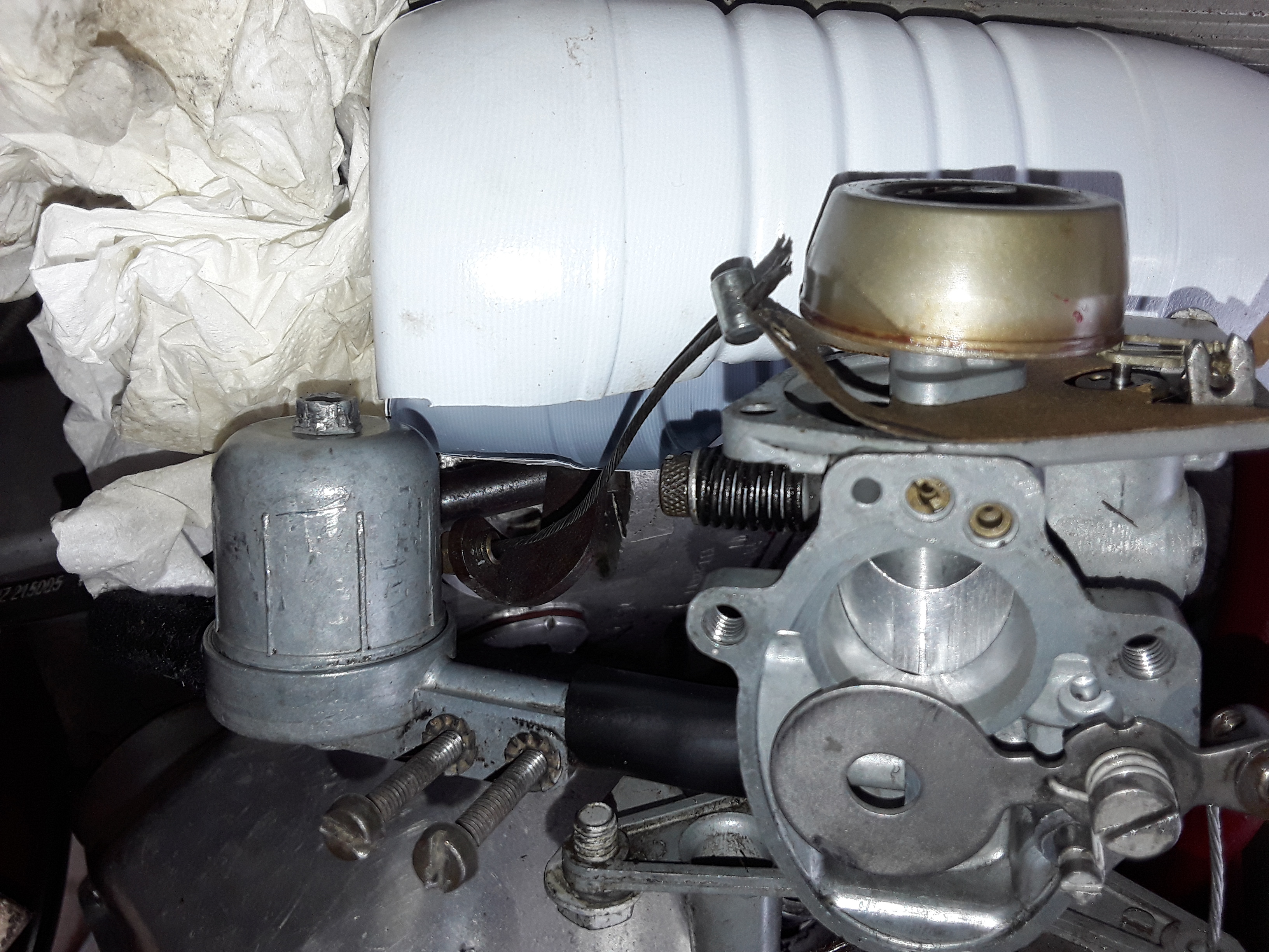

Bonjour à tous
Cette semaine en voulant démarrer mon Lambretta pour aller chercher le pain et le journal quotidien
Elle n'a pas voulu démarrer
J'ai donc vérifier la couleur de l'étincelle qui est bien bleue J'ai même changé de bougie
Même problème la bougie n'étant pas noyée

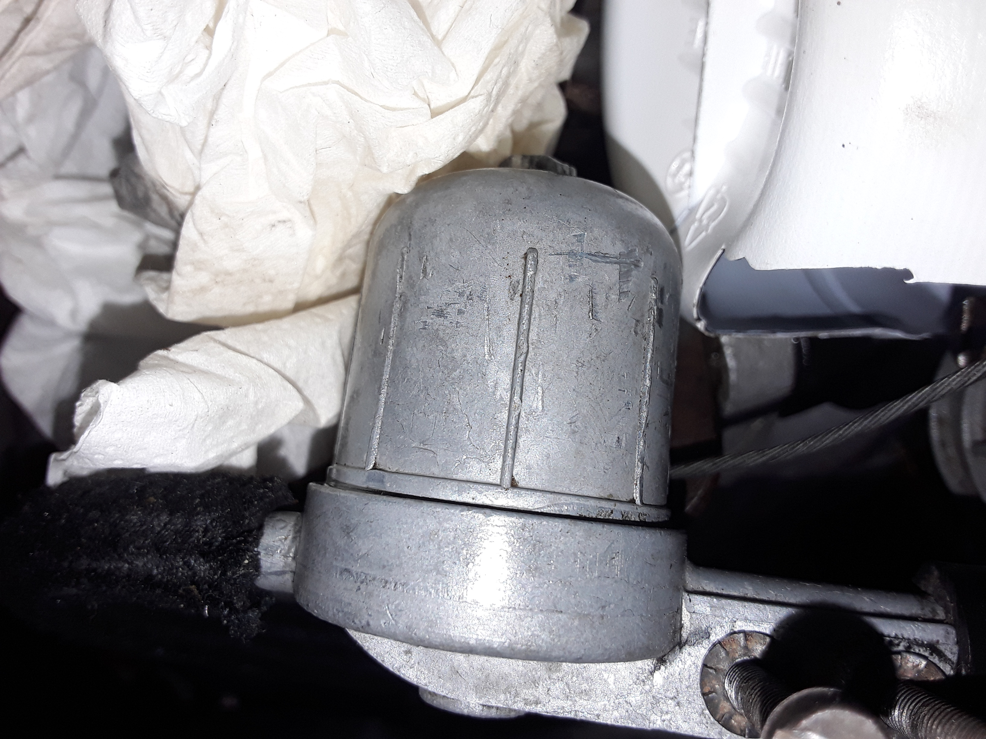

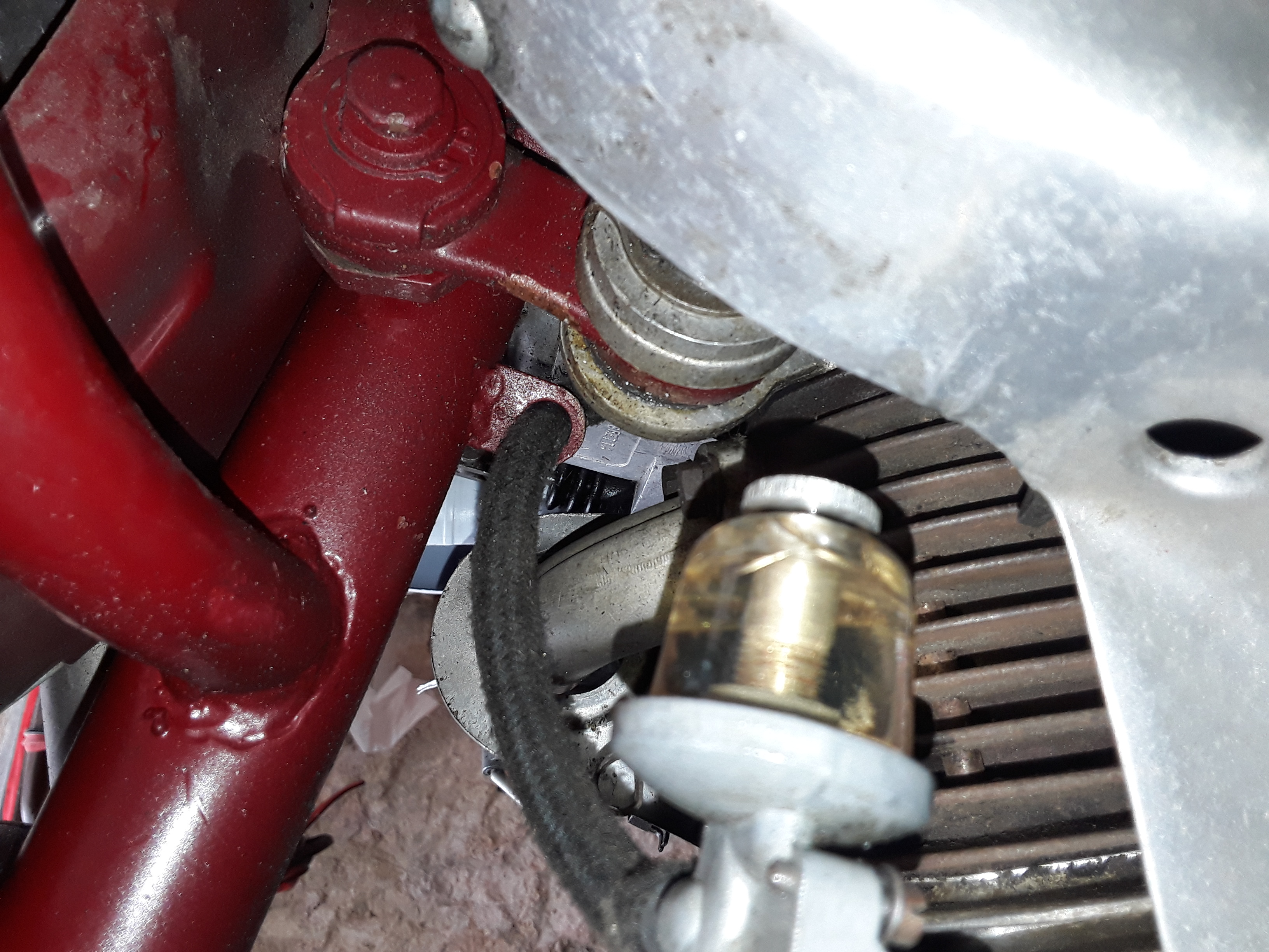

Je vérifie le bol en verre décanteur un peu sale mais pas bouché
Je démonte avant le carbu le bol en alu le petit filtre est sale mais pas colmater
Par contre le joint à lèvre n'a pas aimé le démontage
IL EST CASSÉ COMMENT EN TROUVER UN A VENDRE ?????????? :=):
Ça y est je crois avoir trouvé
Le R21 semble convenir
L'exploration continu

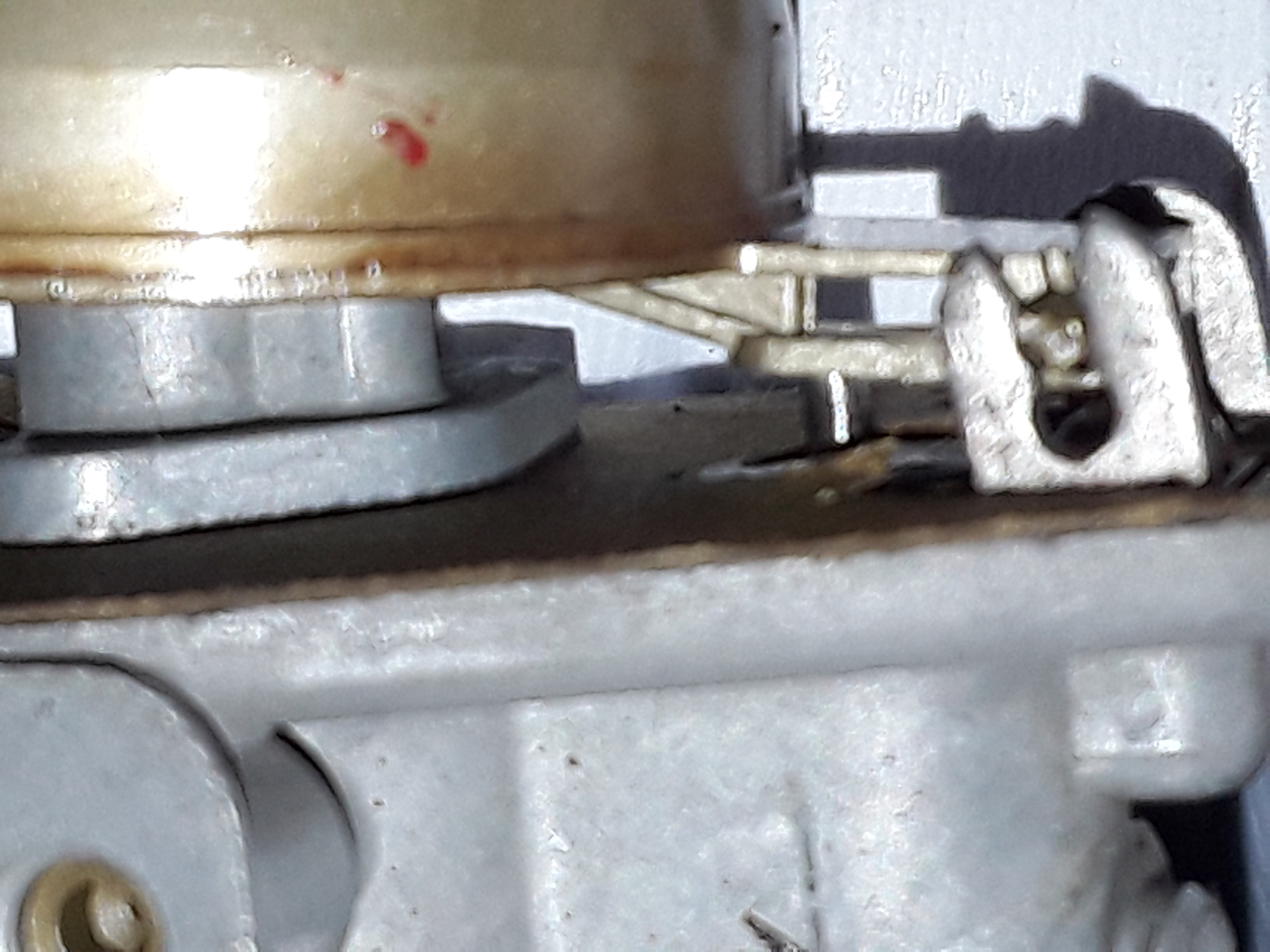

Je démonte le carbu puis la cuve
Et là je trouve le coupable le flotteur fonctionne bien mais pas le pointeau qui doit laisser passer l'essence mais qui reste bloquer en position fermé
Malheureusement dans la manipe pour faire fonctionner le pointeau j'ai cassé le joint de cuve

En fouillant dans ma doc j'ai trouvé comment faire
À l'aide d'un tournevis fin on doit chasser l'axe du flotteur
Ce qui permet d'accéder au pointeau
D'ailleurs après avoir mis le joint torique R21 en manœuvrant ce pointeau j'ai pu le faire fonctionner et contrôler ainsi qu'il n'y avait pas de fuite au bol en alu

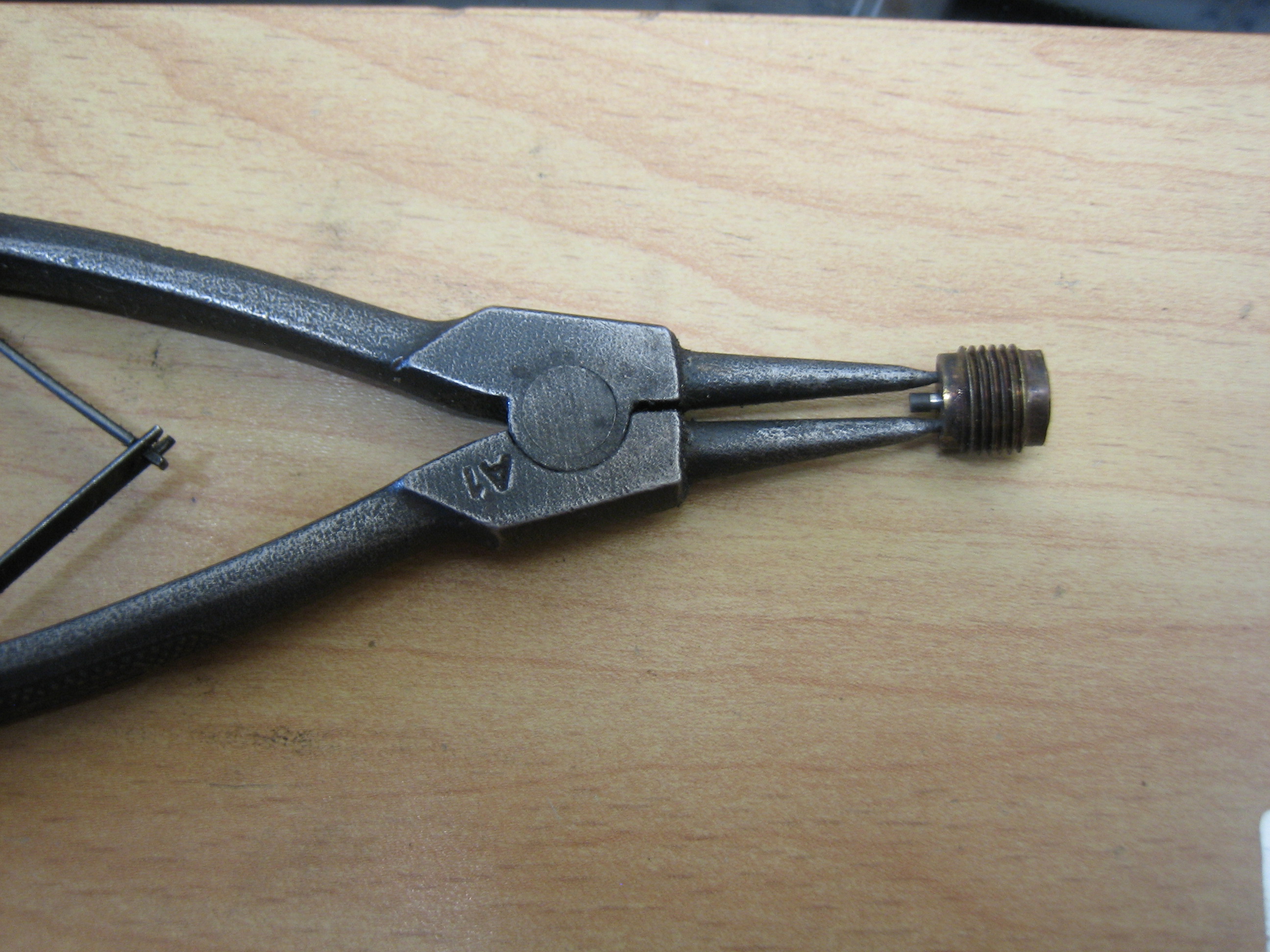

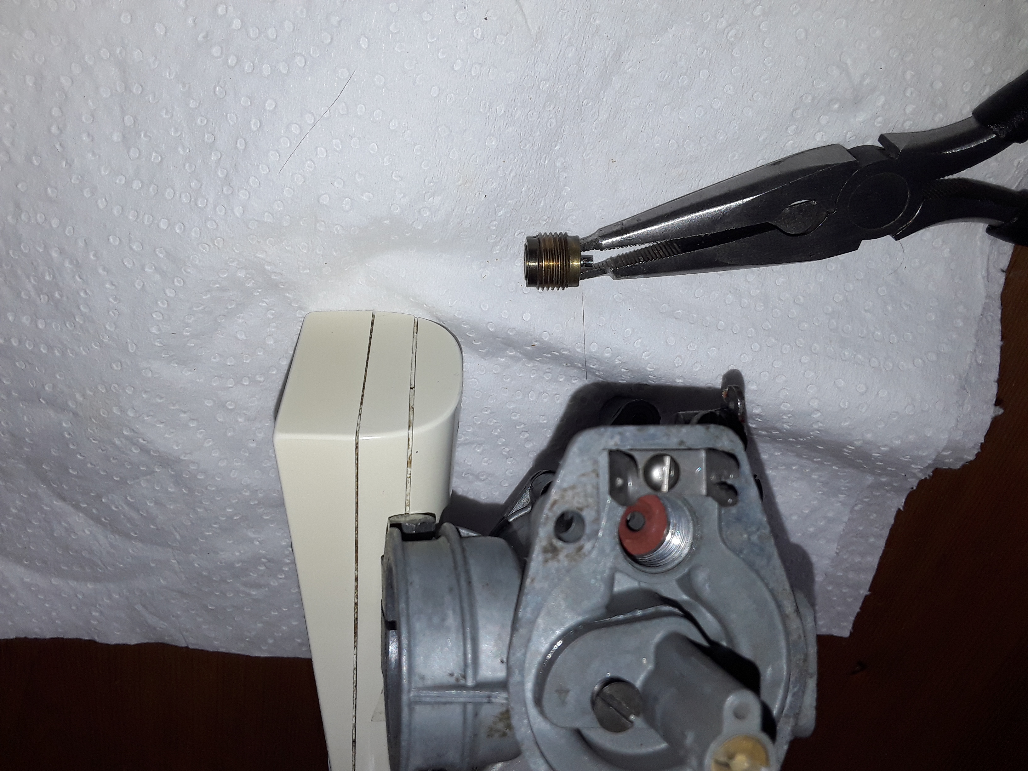

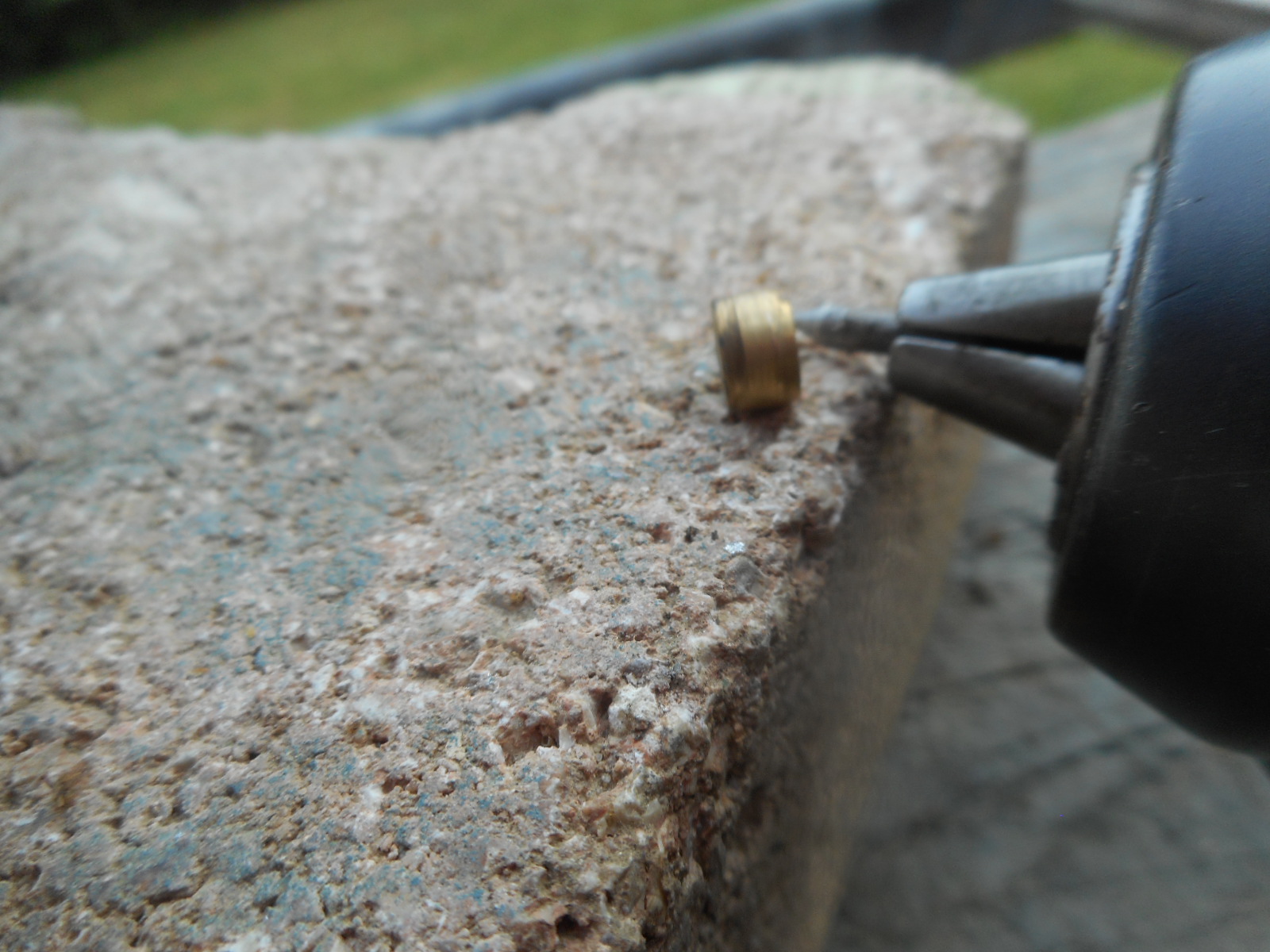

En fouillant dans mes vieux outils j'ai trouvé une pince à bec fin
J'ai sorti la meule à eau (ba oui je fait aussi du tournage sur bois) en réduisant les 2 pointes j'ai réussi à extraire le fameux POINTEAU
Je viens de lire qu'il faut un bac à ultrasons que je n'ai pas
Je vais donc me rapprocher du P'tit Garage de Vaucelles pour lui faire faire....

Une photo pour illustrer

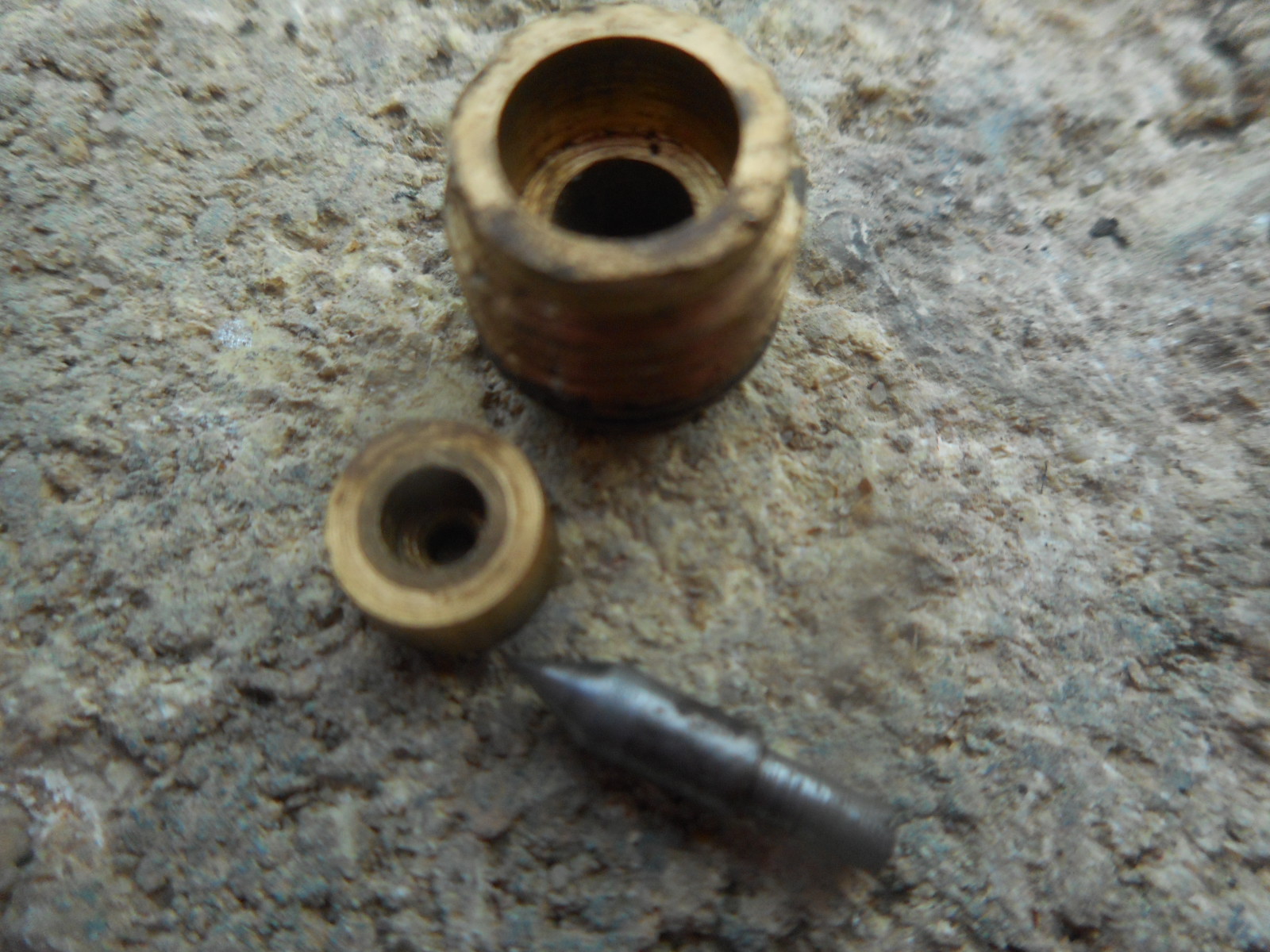

salut, apres avoir devissé le pointeau il faut l ouvrir, il est constitué de trois piéces le corps, le bouchon et le pointeau crayon, l operation suivante consiste a mettre de la pate a roder fine dans le bouchon et apres avoir serré la queue du pointeau dans les mors d une petite perceuse il suffit de proceder au rodage gentiment, s en suis un bon nettoyage a l essence et remontage.

salut, apres avoir devissé le pointeau il faut l ouvrir, il est constitué de trois pièces le corps, le bouchon et le pointeau crayon, l operation suivante consiste a mettre de la pate a roder fine dans le bouchon et apres avoir serré la queue du pointeau dans les mors d une petite perceuse il suffit de proceder au rodage gentiment, s en suis un bon nettoyage a l essence et remontage
Bonjour mcdouve
D'abord merci pour ces photos et ces explication
Ma questions est comment désolidariser le CORPS du BOUCHON
Sinon pour le rodage cela me rappel le rodage de l'aiguille du flotteur d'un carbu
il faut être minutieux et précis

salut, je positionne le corps coté pointe sur une douille de 8 ou 9 et ensuite avec un petit marteau je tape gentiment sur la queue du pointeau qui doit chasser le bouchon.

Ça y est j'ai réussi à désolidariser les 3 pièces la constituant
Maintenant il va falloir que je rôde la pointe avec le bouchon

Donc après le démontage du pointeau le rodage de la pointe et de son bouchon
