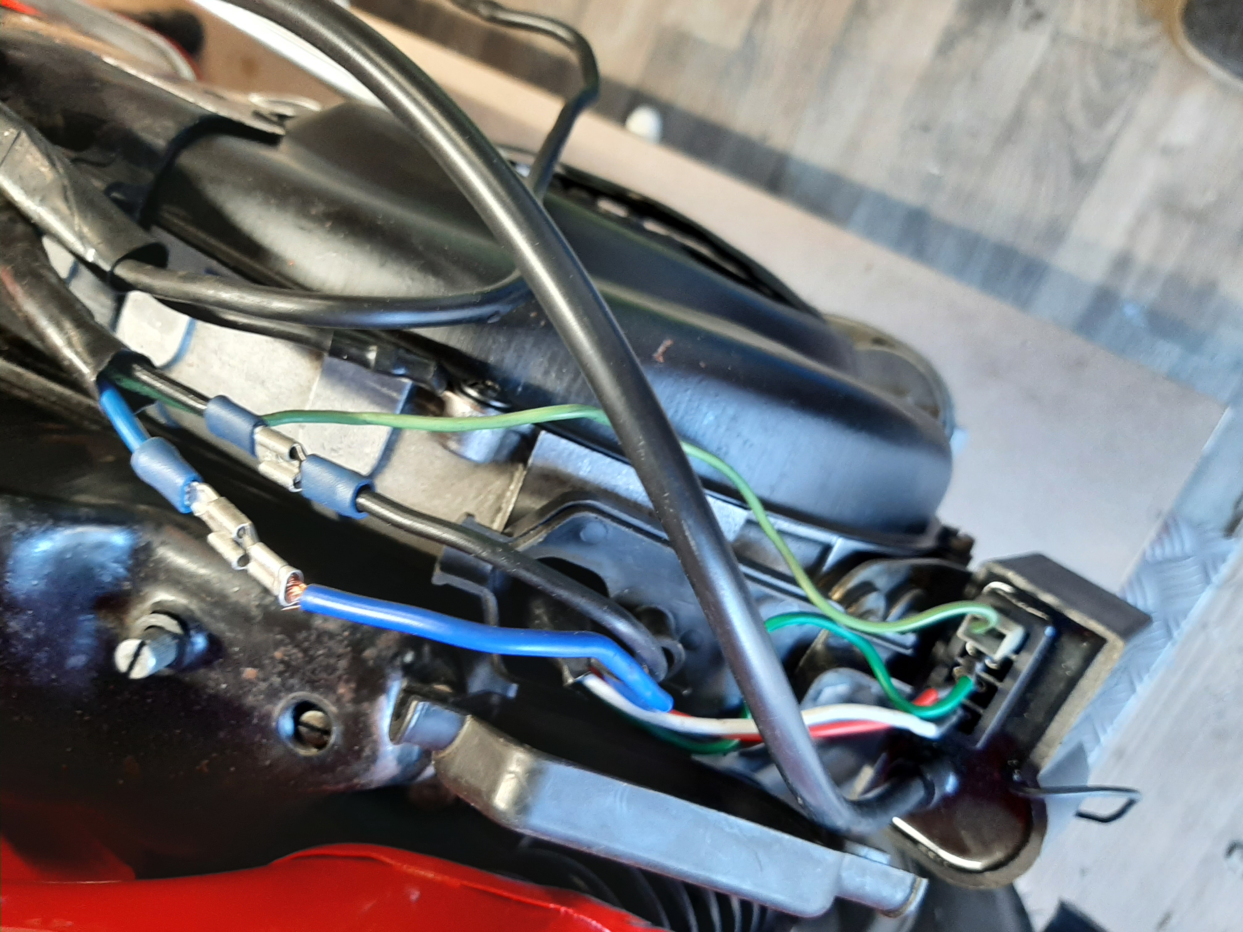

Bonjour les tontons, juste avant le ct ,un petit tour de chauffe ,tout fonctionne parfaitement et en arrivant plus d éclairage ,de jauge carburant, de clignotants,plateau allumage neuf,régulateur,pas de fils sectionné, commodo OK,y a t il une connexion sous le réservoir 🤨un indice?🙃merci .px 125 an 93

Le fusible a coté de la batterie sous l aile gauche et sous la roue de secours ??🤔🤔🤔

Salut voisin🙂oui c est bon de ce côté là, merci

Ré bonjour,je ne comprends pas,plateau allumage neuf,régulateur neuf,vérification connexions partout,pas de jus pour jauge clignotants lumières 🤔le fil bleu doit sortir en 12 v?
