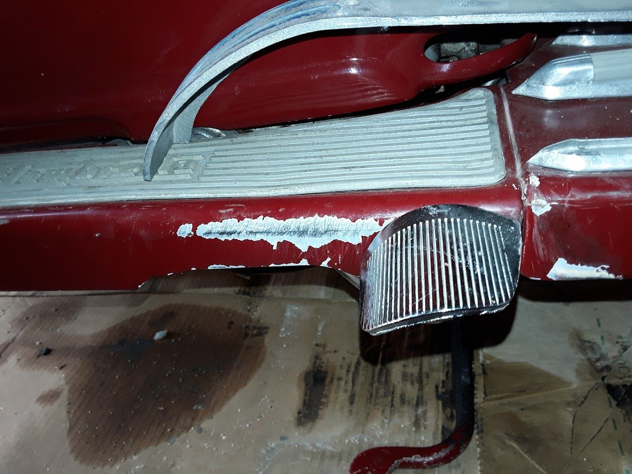

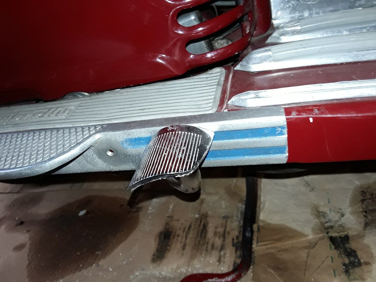

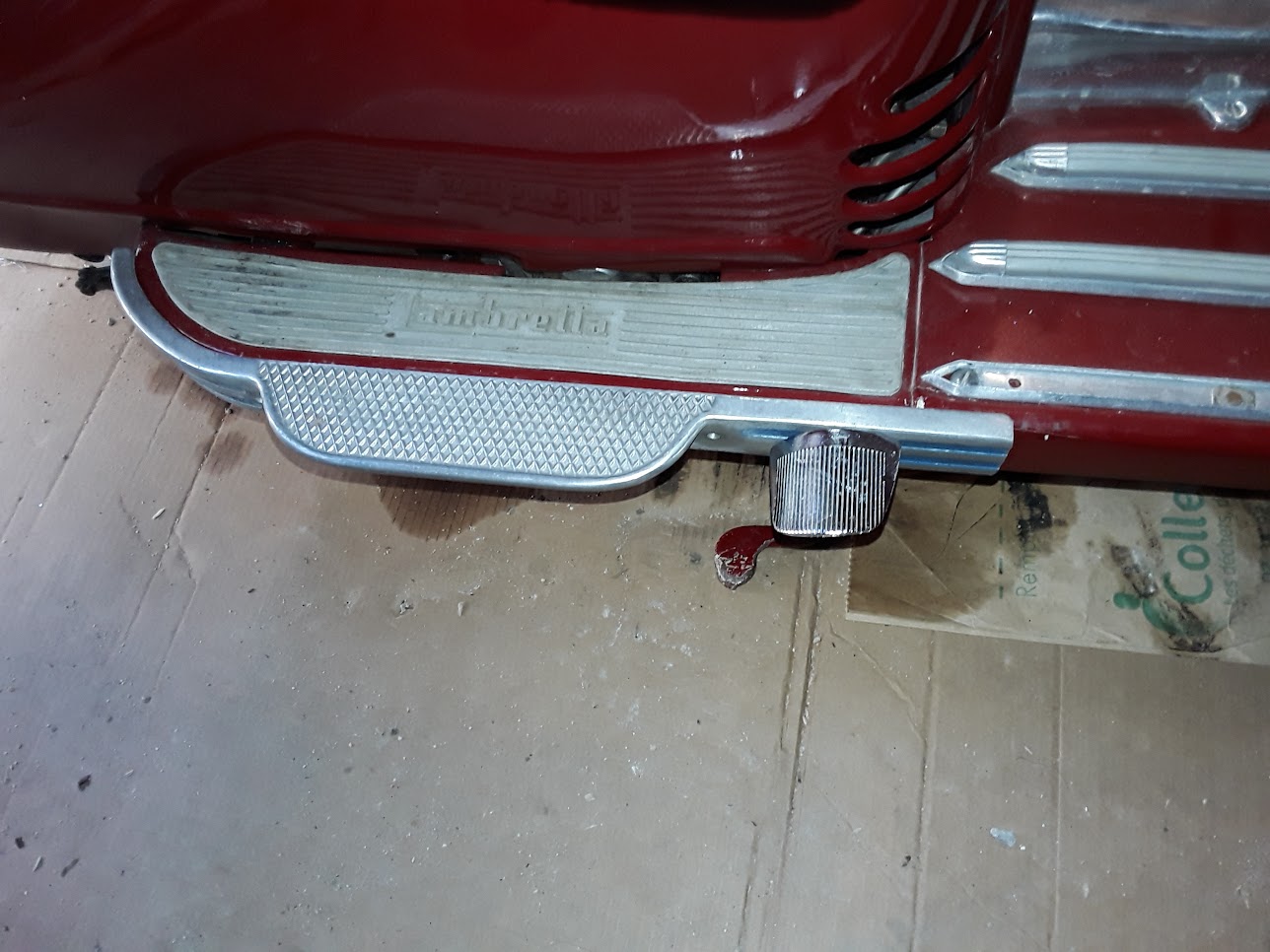

Pour éviter de refaire une peinture
Pour ajouter 2 autres Robri à ceux des gardes boues avant et arrière
Je vais installer 2 Marche Pieds
Par contre avant de les installer
je voudrait les polir
Quelle méthode me conseillez-vous ??
Merci pour vos conseil
Je vous mets des photos des pièces en question
Polissage Marche Pied ALU

Un touret à polir, avec pâte à polir....
Sinon, huile de coude, coton ou tissu, et polish genre miror ou autre.

Bonjour TONTONSCOOT »
Merci pour la réponse
J'ai donc sorti mes produits miracle pour le rodage de soupapes
J'ai commencé par la paille de fer triple 000
J'ai continué par de la pâte à roder fine et une ancienne serviette
Puis pour finir par un produit miracle acheté sur la bourse à Fouras
Je trouve que cela marche pas mal
Il me reste plus qu'à percer et fixer ces 2 Marche Pied
