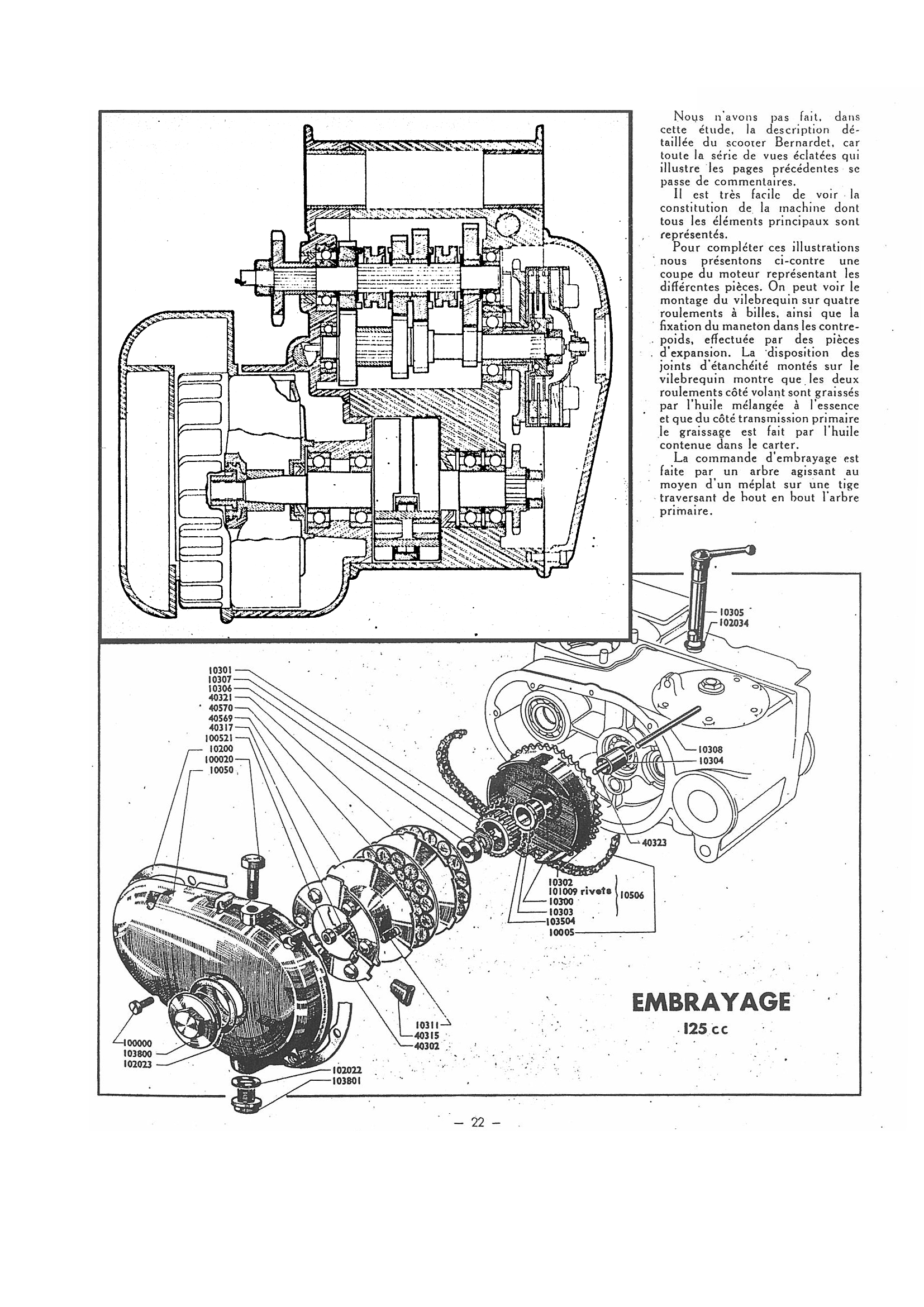

La doc est ici
http://www.bernardet.com/association/as ... tml#livret
en PDF
http://www.bernardet.com/docs/BERNARDET ... 51_12p.pdf
Aussi dans la RTM Scooter n°74 du 01-1954
https://cyclememory.org/fr/search-coll- ... 00892#list
en PDF

merci pour vos retours ; je pense comme vous pour cette panne j'avais été voir le mécano une première fois avec les document en vue éclaté et il ce dirige sur la même analyse que nous , surement pas grand chose qui a bloqué la boite . je vous donnerais des nouvelles surement courant avril pour vous dire ce qui en ai . j'espère le sortir en expo et en balade également il faut qu'il soit vu beaucoup de personne sont curieux a son sujet , son histoire et son historique et vu qu'il est en parfait état et possède toute ses option sauf la montre de bord . j'en ai trouvé une cette après midi que je pouvais la poser en cloisonnement en attendant d'en trouver une d'origine . a très vite pour les nouvelles de mon pépère de 70 ans cette année .
