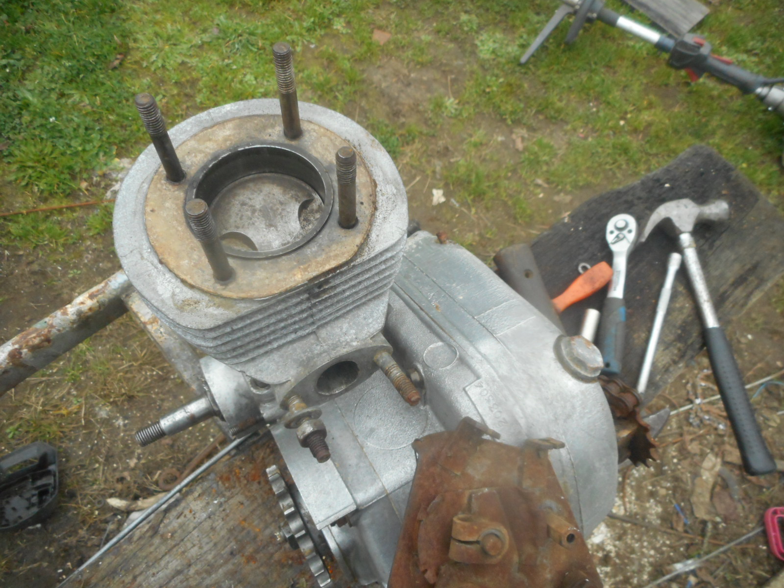

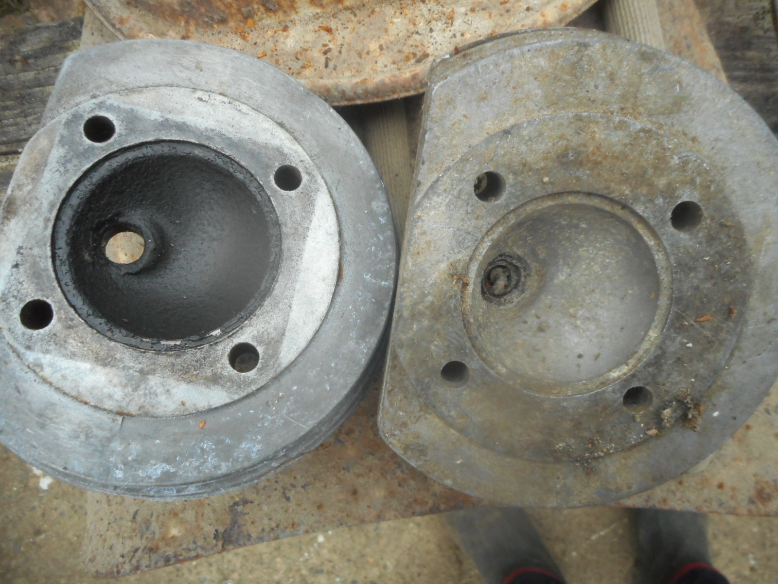

a gauche le cylindre 150 en 57 contre 51 sur le 125, c est vrai que les transferts du 150 sont plus grands ainsi que la culasse.

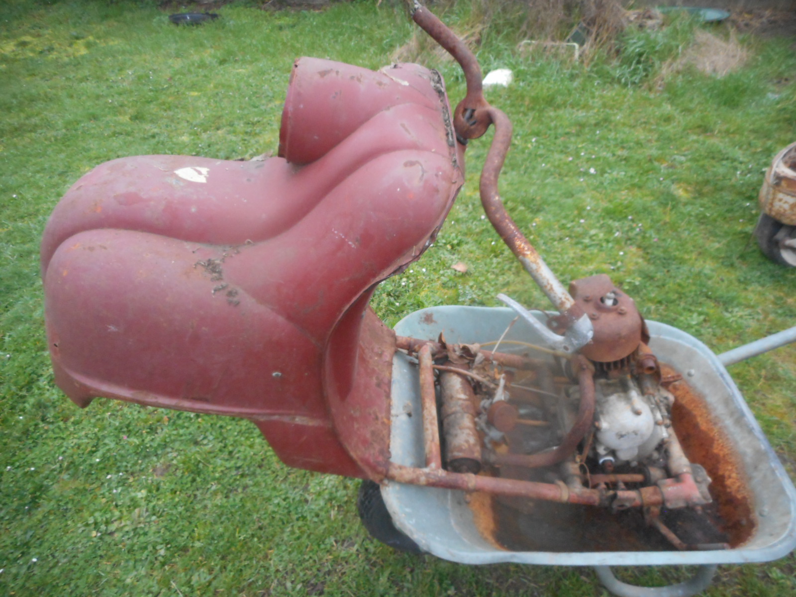

l épave en question, bien mure mais y a pas mal de choses a sauver.

Bah... il roule dès la semaine prochaine !

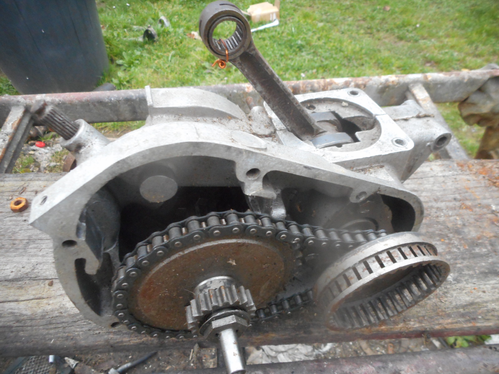

dans le lot un moteur de C avec bague a rouleau, zero jeu au niveau de la tete de bielle, embrayage tout ferodo et son pignon 17 dents.
