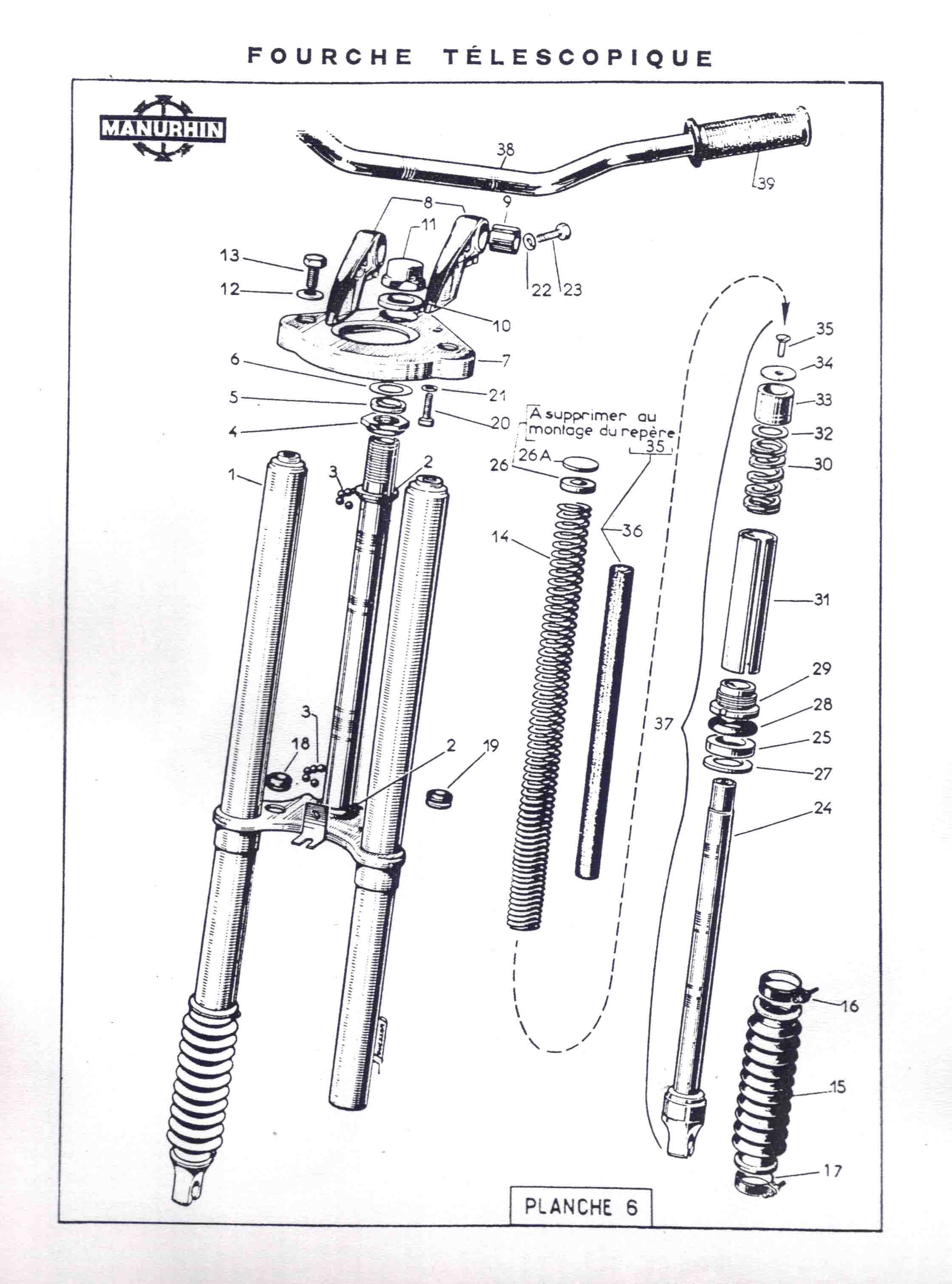

Bonjour, j'ai une interrogation technique concernant la fourche télescopique de mon Manurhin 75, Les pièces 36 (élastomère de 1,9 cm de diamètre et de 27 cm de long) et 26 (rondelle de 0,80 cm d'épaisseur, de diamètre extérieur de 2,85 cm et intérieur de 1,70 cm) sont bien présentes au démontage alors que sur l'éclaté (planche 06 jointe) il est indiqué pour ces 2 pièces : A supprimer au montage du repère 35. Quelle est l'utilité de ces pièces ? doit on les supprimer au montage ? et avez vous ces pièces sur vos Manurhins. Merci d'avance pour vos réponses

salut, la piéce 36 est une longue tige qui va a l intérieur du ressort et qui a la compression va éviter au ressort de se mettre en S c est conseillé sur les ressorts un peu long, c est un guide et la piéce 26 c est une rondelle entretoise butée, donc tout remettre comme a l origine.

Je fais suite aux questions concernant la fourche:
1/ mes "petits" ressorts (pièce n°30) sont tous les deux cassés. Avez vous une idée d'où je peux trouver de type de pièce?
2/ au remontage quel type de graisse mettre et où?

Pour ta première question je ne sais pas. Le plus simple me semble être d'acheter une fourche d'occasion.
Pour ta seconde question, l'objectif de la graisse est de lubrifier les pièces en mouvement, garnis donc copieusement les ressorts.
Pour ma part j'utilise de la graisse universelle lithium.
