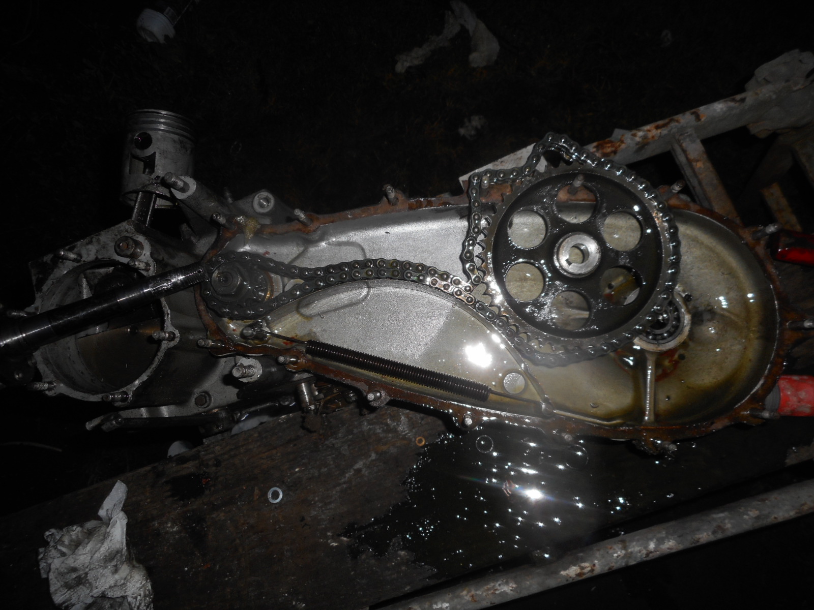

sur cette photo vous pouvez voir que ho surprise la culasse est monté a l envers ce qui pour le refroidissement n est pas top, le flux d air provenant de la turbine venant se fracasser sur la premiére ailette tel un mur d'eau sur une digue surtout par les grosses chaleurs estivales lors des sorties des tontons ou notre ami renan a eu de la chance de ne pas serrer de plus vous pouvez voir la préhistorique bobine avec un condo classique et j ai pu noter une étincelle pas terrible donc on va virer tout ça pour une bobine séche de 103 associée a un condo électronique histoire de booster l étincelle.

mcdouve a écrit : 25 déc. 2022, 18:11 sur cette photo vous pouvez voir que ho surprise la culasse est monté a l envers ce qui pour le refroidissement n est pas top, le flux d air provenant de la turbine venant se fracasser sur la premiére ailette tel un mur d'eau sur une digue surtout par les grosses chaleurs estivales lors des sorties des tontons ou notre ami renan a eu de la chance de ne pas serrer de plus vous pouvez voir la préhistorique bobine avec un condo classique et j ai pu noter une étincelle pas terrible donc on va virer tout ça pour une bobine séche de 103 associée a un condo électronique histoire de booster l étincelle.
Aie !!!......

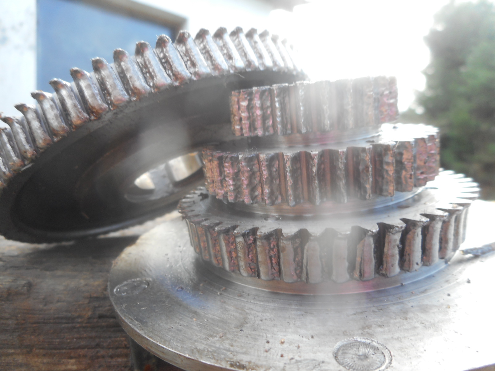

heureusement la pignonerie est bien car c est le point faible des pn ou souvent les dents sont bouffées.

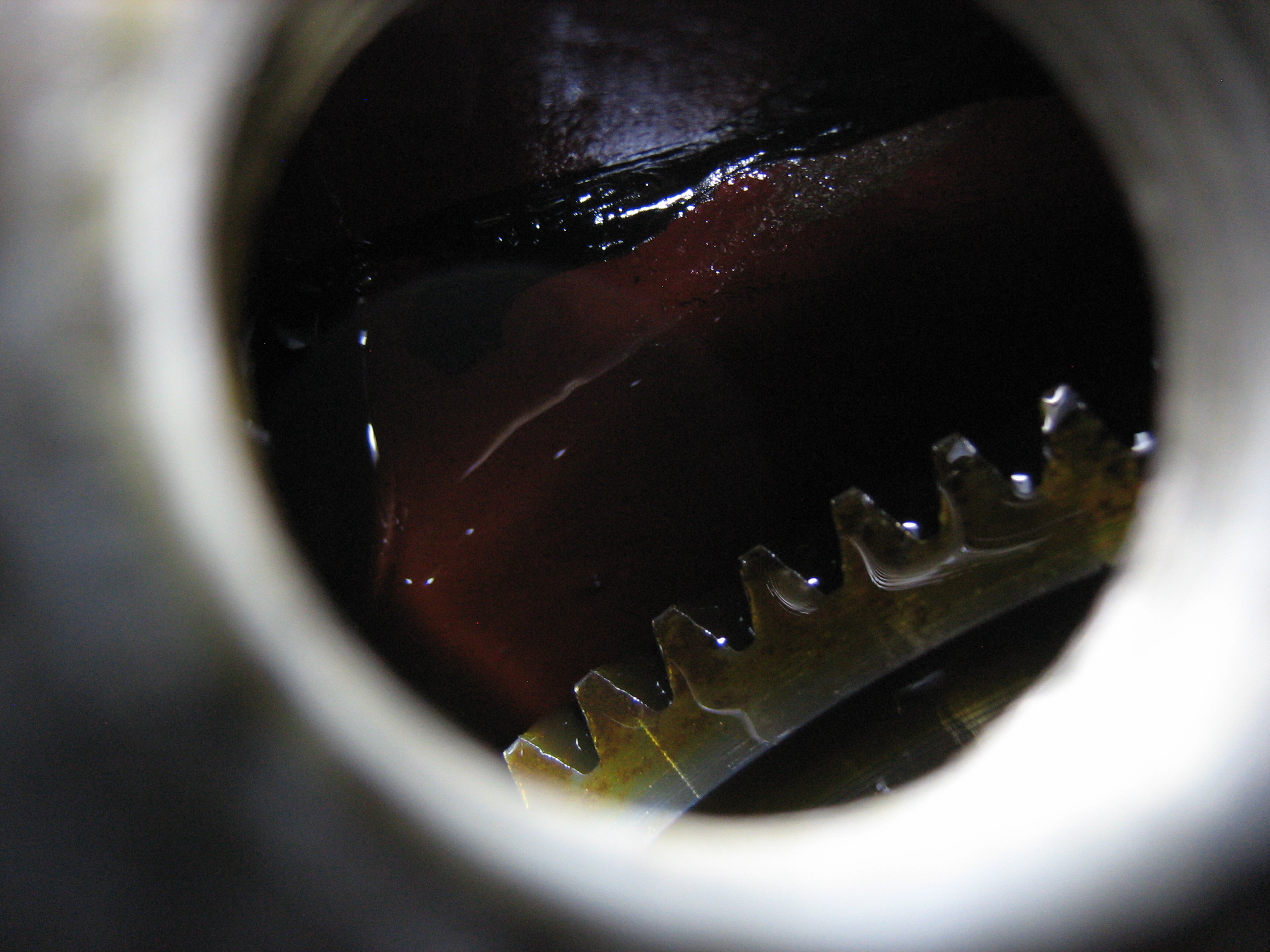

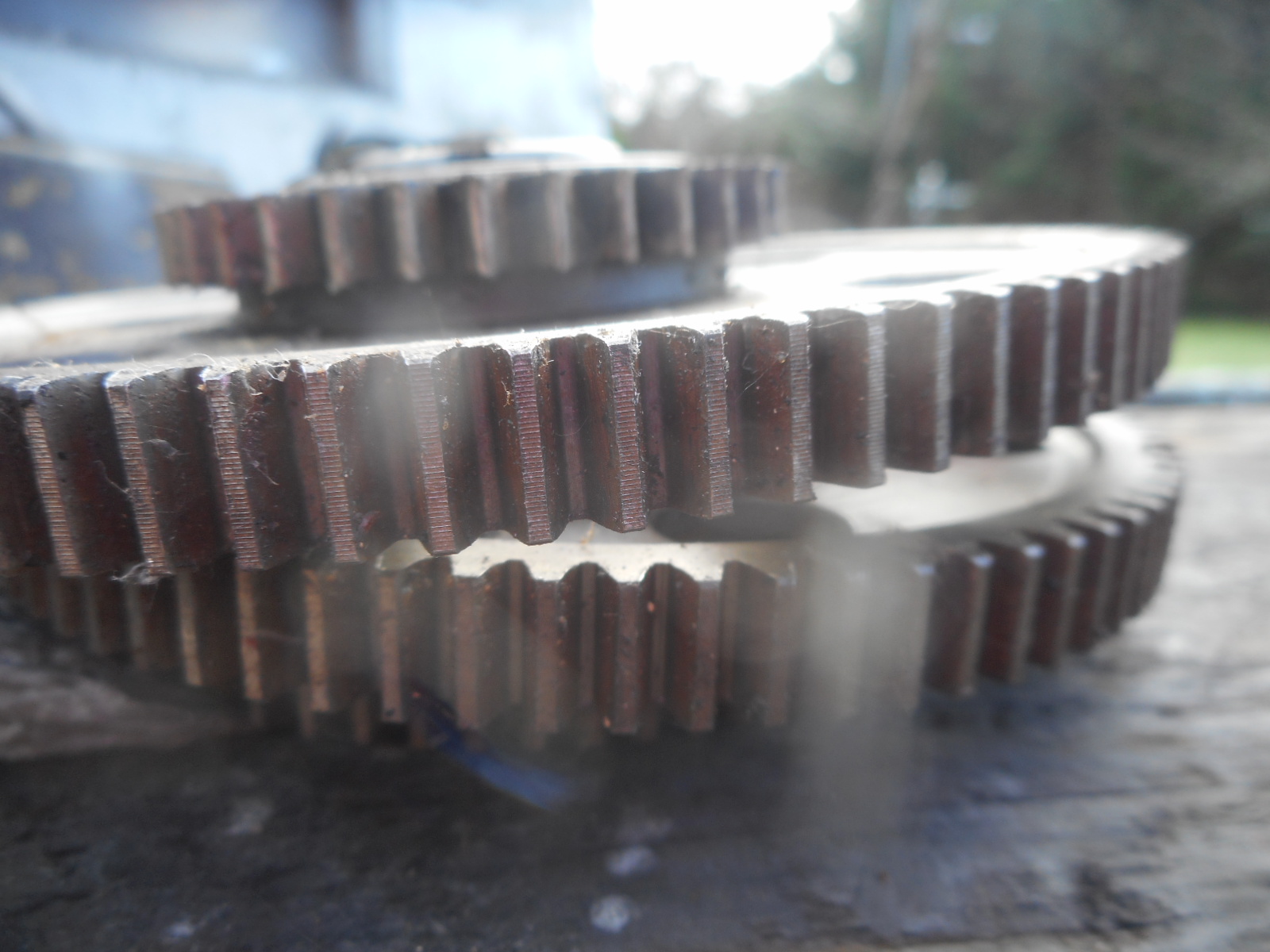

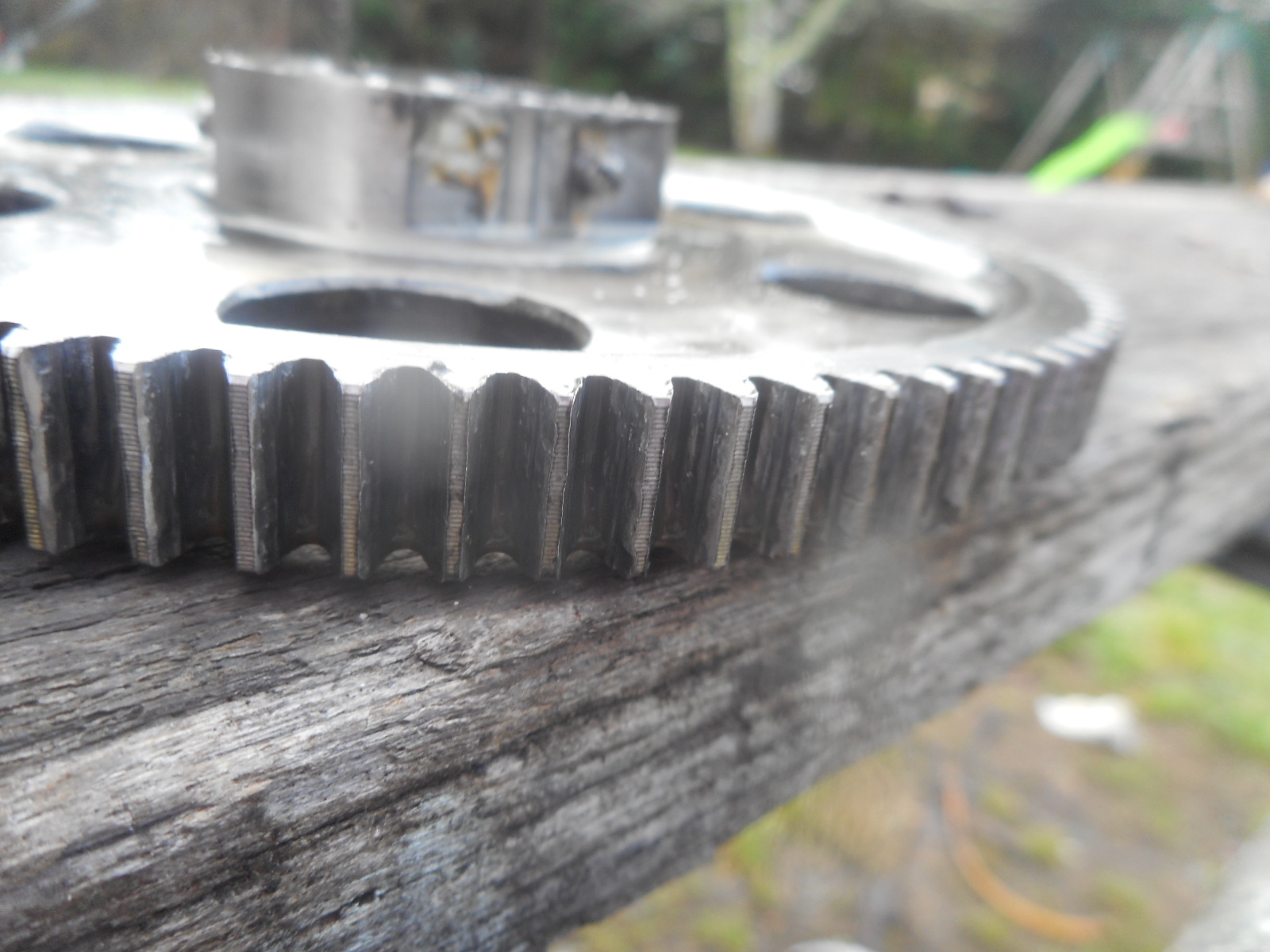

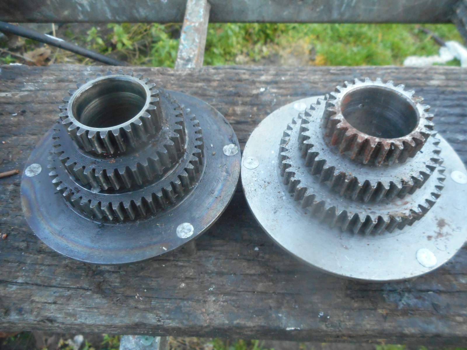

salut, quand je dis bien c est correct sans plus y'a quand meme une usure je pense que les dents sont bouffées a 25 pour cent mais ca reste fonctionnel encore une fois il faut faire avec car y a nada de ce coté la, sur la deuxiéme p
hoto tu peux voir des dents nickels a 100 pour cent.
Re: le P.N. de Renan.
Publié : 26 déc. 2022, 15:23
par mcdouve
le principal c est de ne pas avoir ça, je connais un gars qui désespére de trouver une boite nickel pour son pn depuis des années.

ets Chauvin a champagnole ; l'homme des pignons, qui nous a sauvé des trains d'isetta, des Bernardet ,on peut lui en parler ??

salut, c est vrai que ça peut etre une alternative car pour avoir ouvert un bon paquet de moteur de pn j ai remarqué pratiquement a chaque fois une usure plus ou moins prononcée de la dentition donc je pense qu'il y a la un probléme de conception d ailleur je me demande si ce n est pas pour qu'ils sont passé au moteur a chaine plus rustique, plus simple et surtout relativement indestructible.

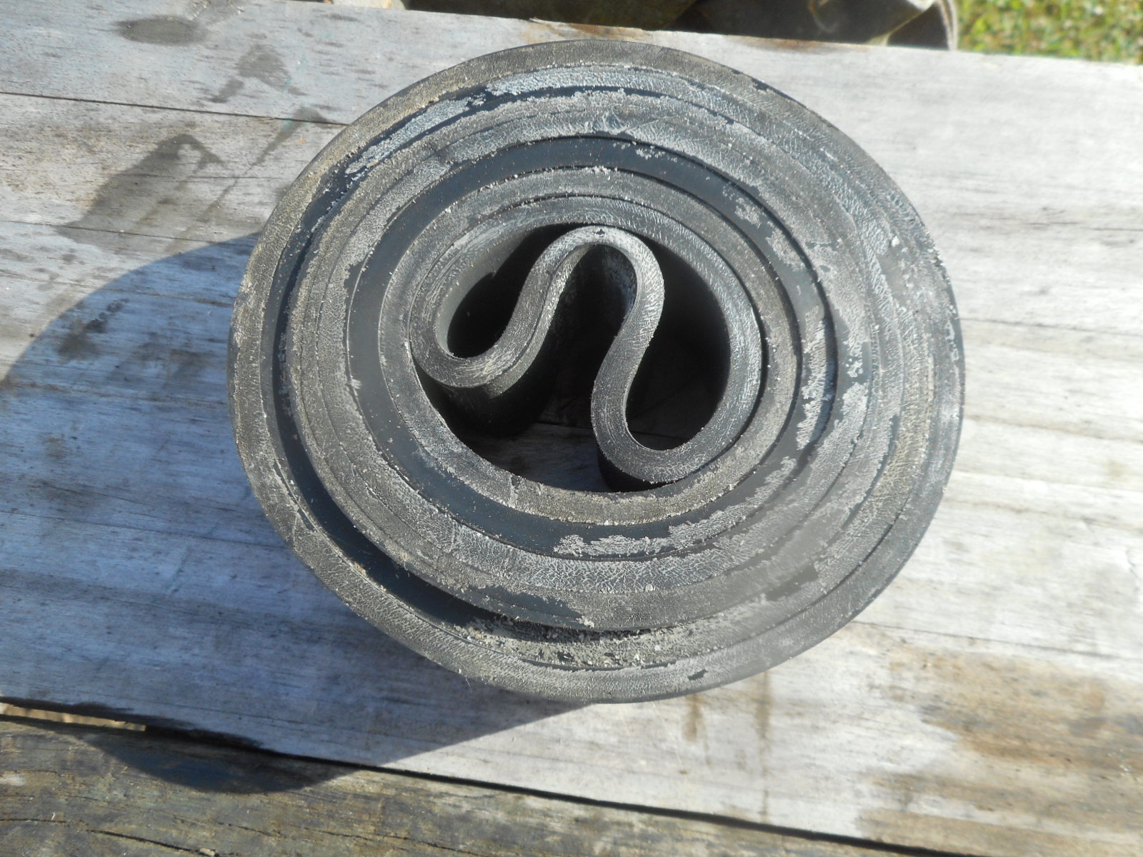

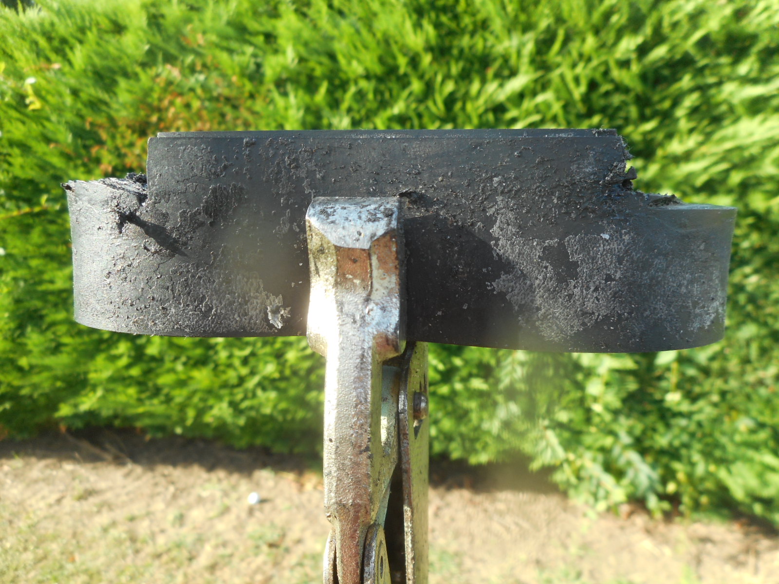

le plateau avec son rouleau feutre imbibé de quelques gouttes d huile lourde, j ai changé le rupteur car celui en place était bien entamé au niveau des grains de plus le toucheau etait quasi inexistant de par le manque du rouleau lubrificateur, je pense que la prochaine panne aurait été l allumage, bon aprés le rupteur mise en place d une bobine seche type 103 plus un condo électronique auto cicatrisant résultat une grosse étincelle ( je dois mettre des lunettes de soleil pour éviter un décollement de la rétine)

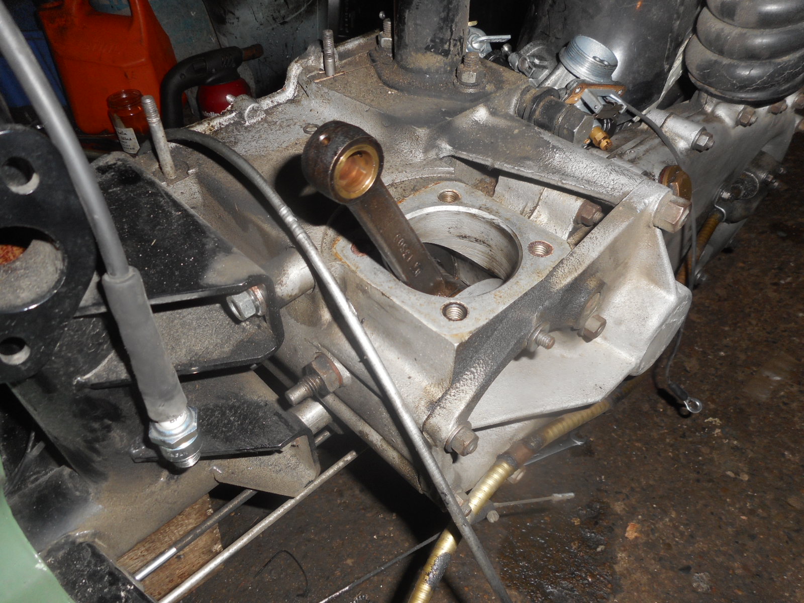

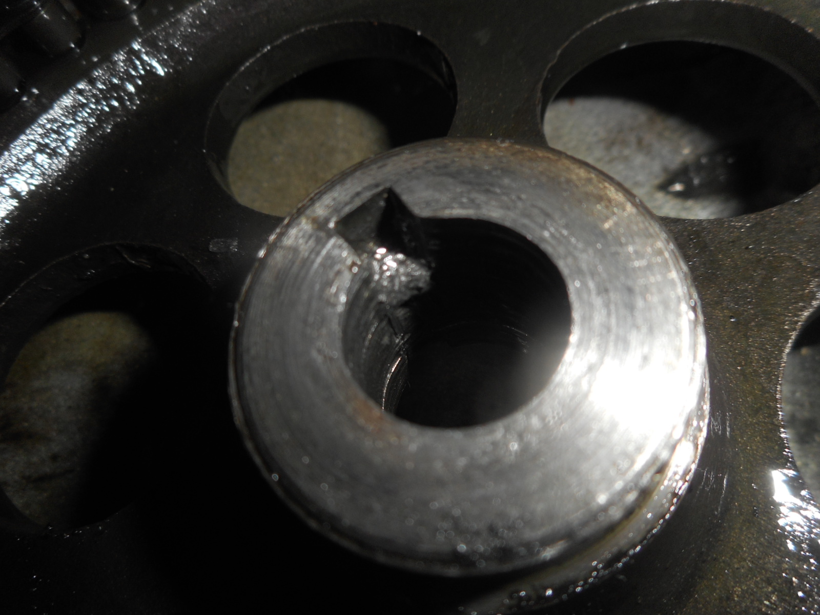

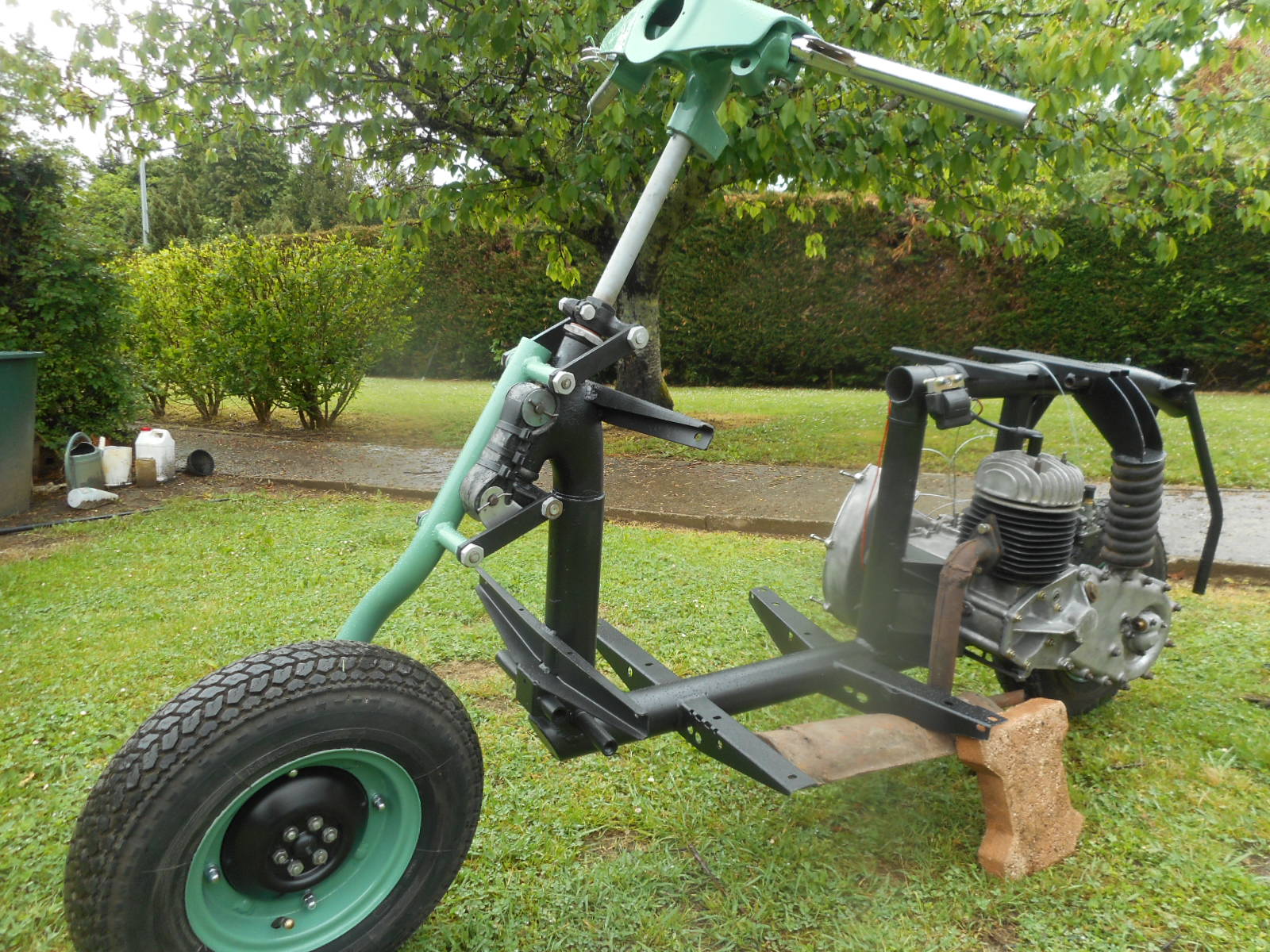

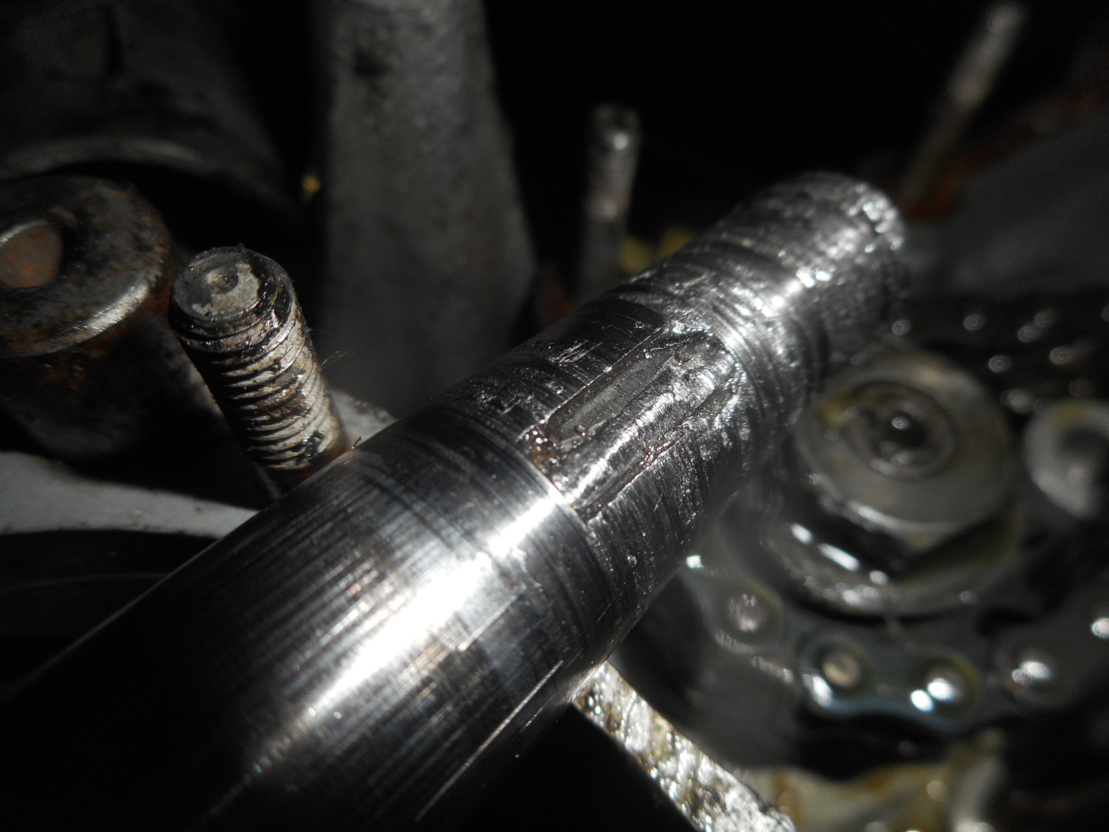

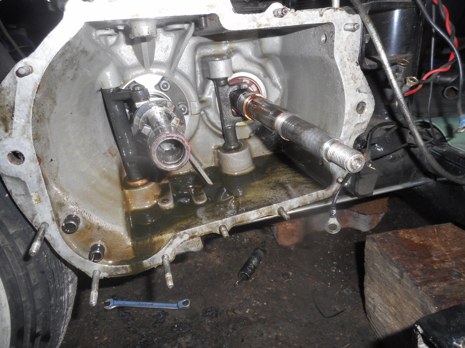

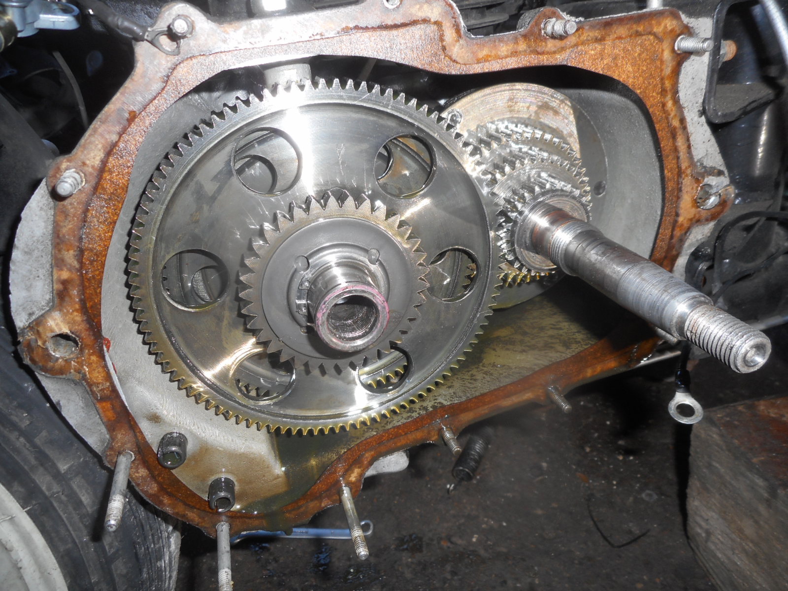

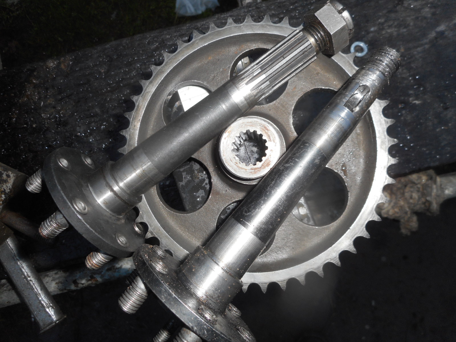

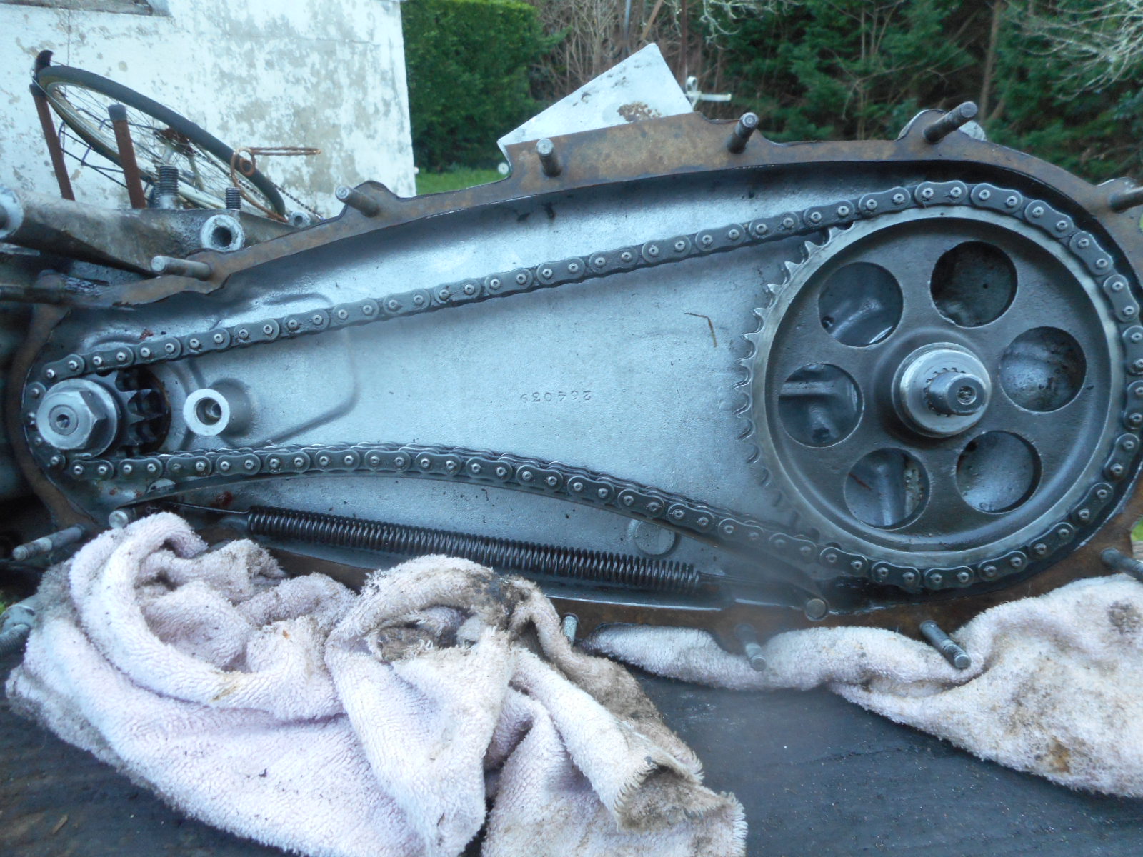

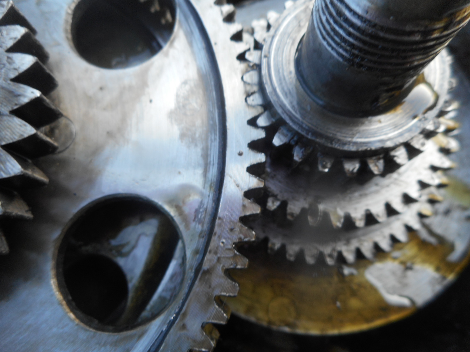

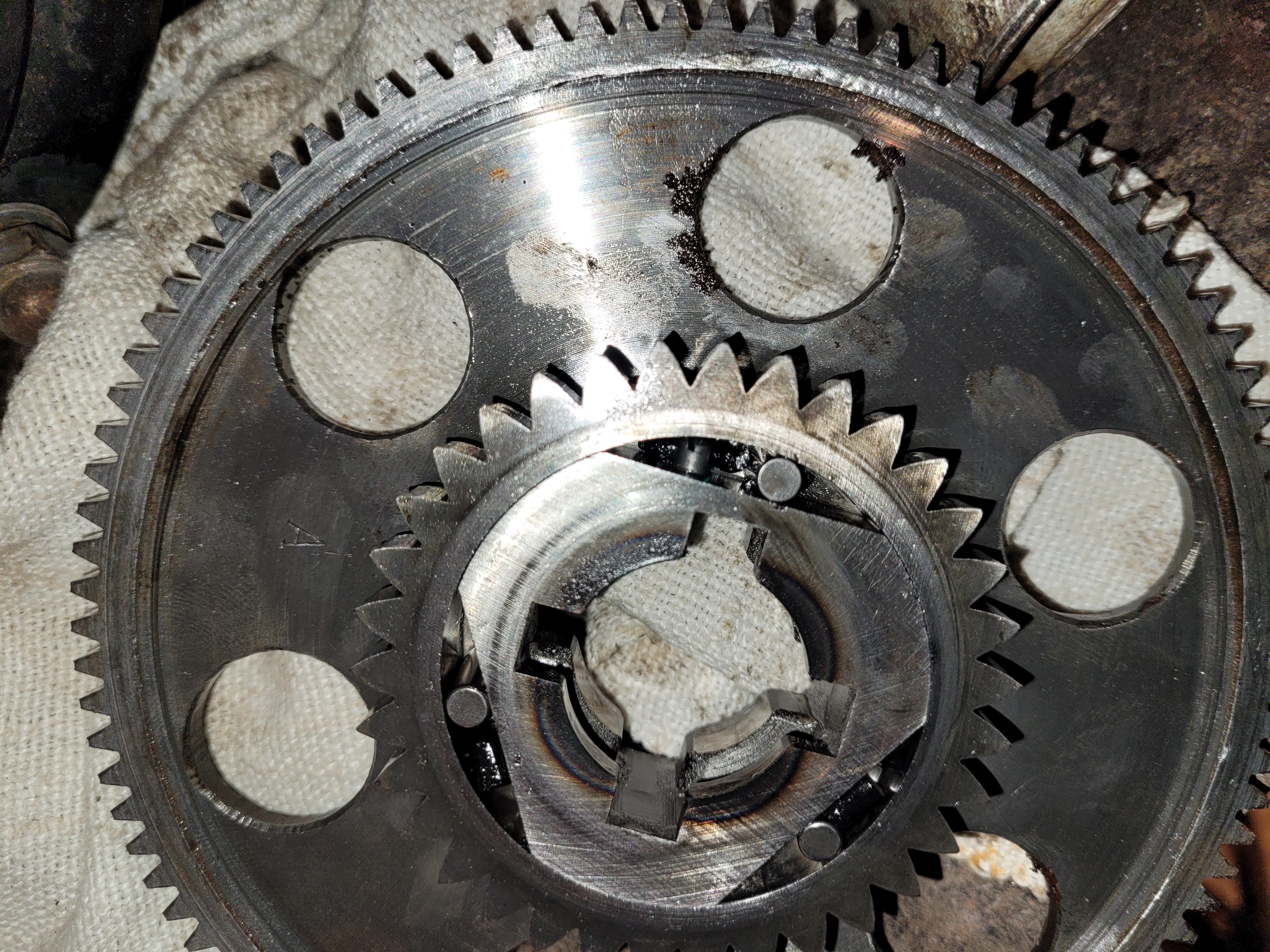

salut, acte 2 scéne3 la saga pn continue, j ai redemonté le carter droit pour avoir accés a la boite et la j ai cogité ( j aime bien de temps en temps) et je me suis dit si c était la clavette du pignon av ou de la couronne ar qui avait pété donc je bloque la boite et je tourne la roue ar a la main et la je m aperçois que la roue tourne en forçant un peu quand meme et que devant il ne se passe rien donc conclusion clavette ar cisaillée sans doute probléme pour ça il vaut mieux tomber le moteur non sans peine car les pn sont trés instables sans la carrosserie ar et comme le scoot de renan est nickel a ce niveau la j avais les bonbons au fond du sachet car la phrase qu'il m a dit avant de partir " je le connais par coeur" donc ça hante mes nuits avec la peur du procés d ailleur il m avait dit une autre phrase lors de son arrivée le vendredi aprés midi " tu peux me le faire pour demain aprés midi comme ça je le raméne dimanche" ha ha ha,
bon la je romance place aux images.
Publié : 01 janv. 2023, 18:37
par mcdouve
bingo, le diagnostic est bon c est bien la clavette qui n a pas résisté donc la fusée n entraine pas le tambour qui n entraine pas la roue alors qu'en amont tout est bon (enfin maintenant), on peut éventuellement garder la boite meme si dans l absolue une pignonnerie en meilleur état serait un plus car celle la est bien entamée.

Sacrée histoire ! Ça m’était arrivé avec un LD. J’étais étonné que les dents des pignons soient autant entamés pour ne plus s’entraîner alors qu’il marchait auparavant. Tant mieux. Moi sur mon PN, c’était la clavette d’embrayage qui partait en sucette, le résultat était le même sauf que je ne pouvais pas kicker…..

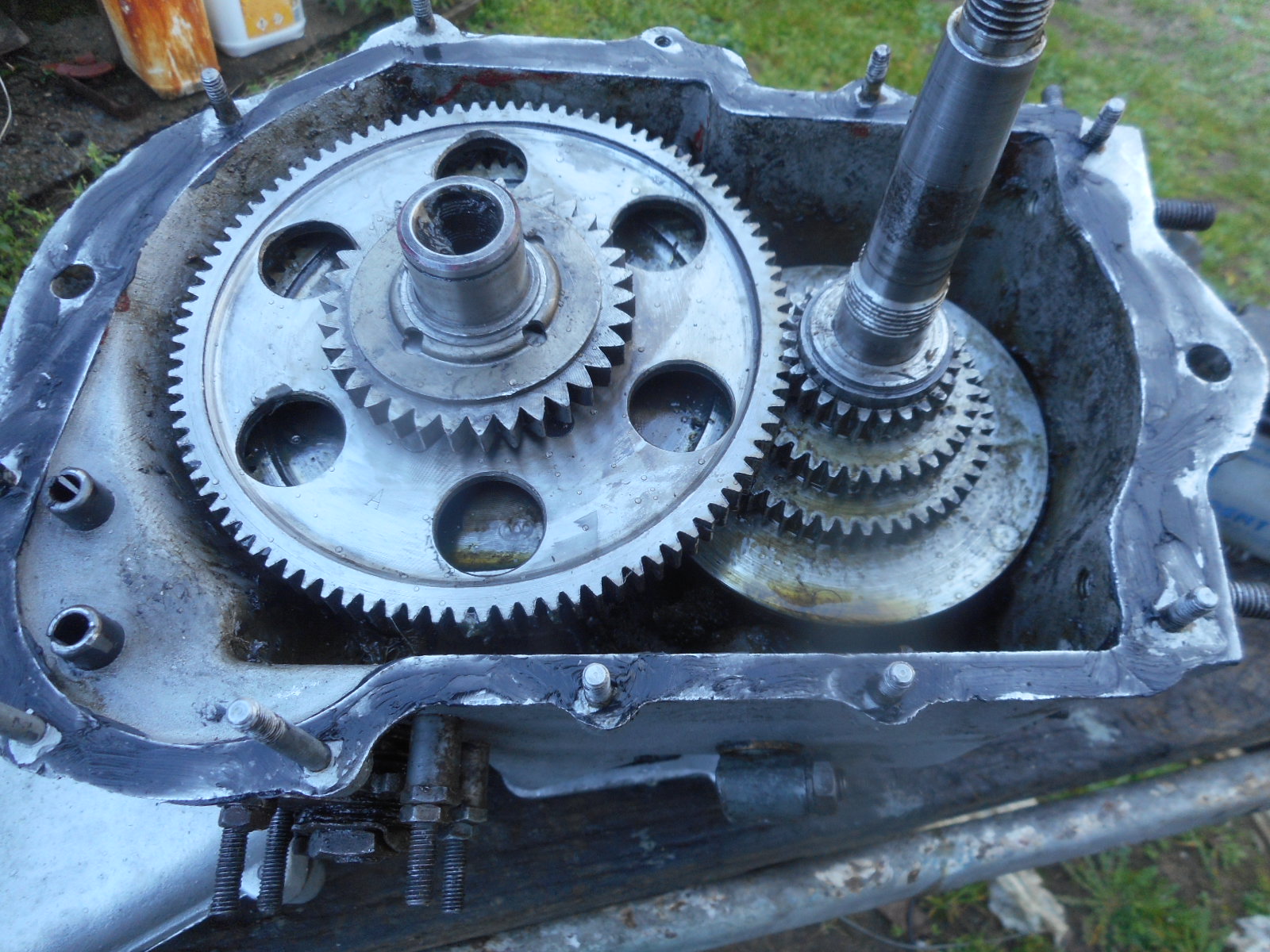

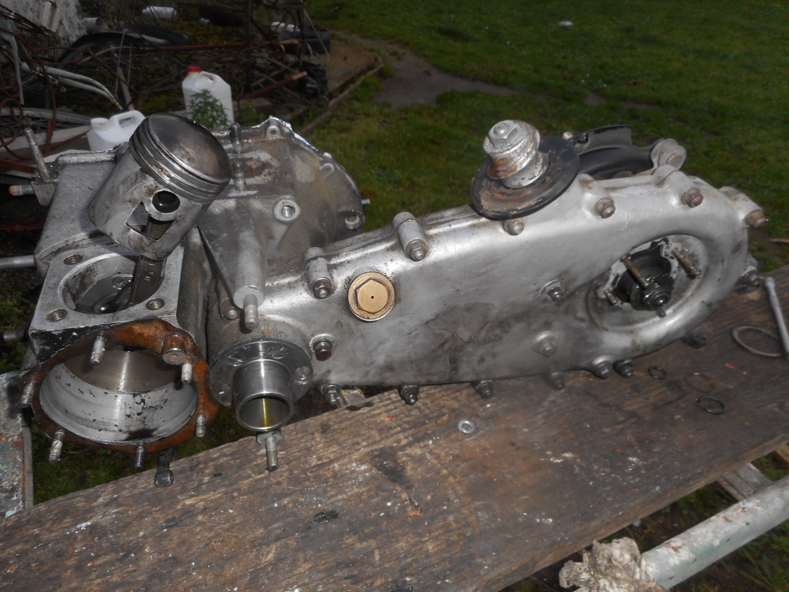

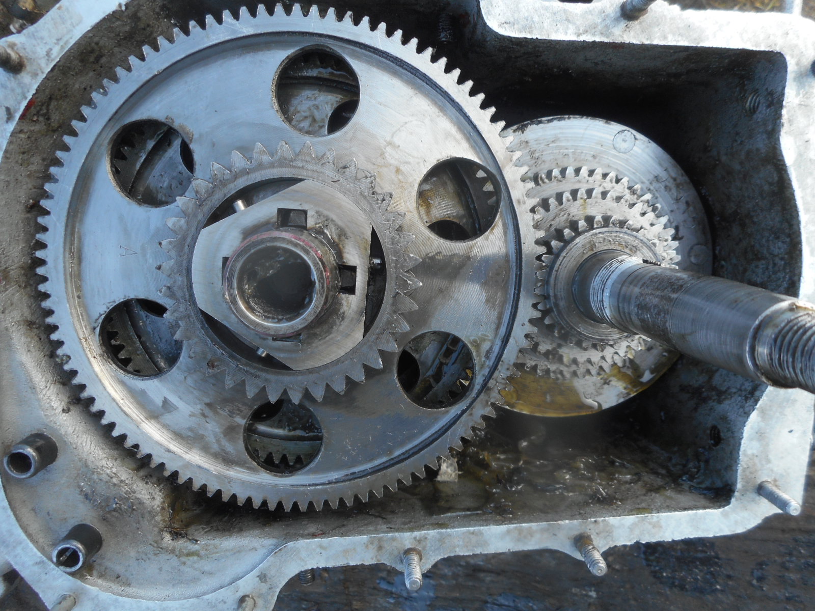

J'ai acheté récemment un PN ( Alcyon)
Après démontage du moteur:
Voici la boite de vitesse:

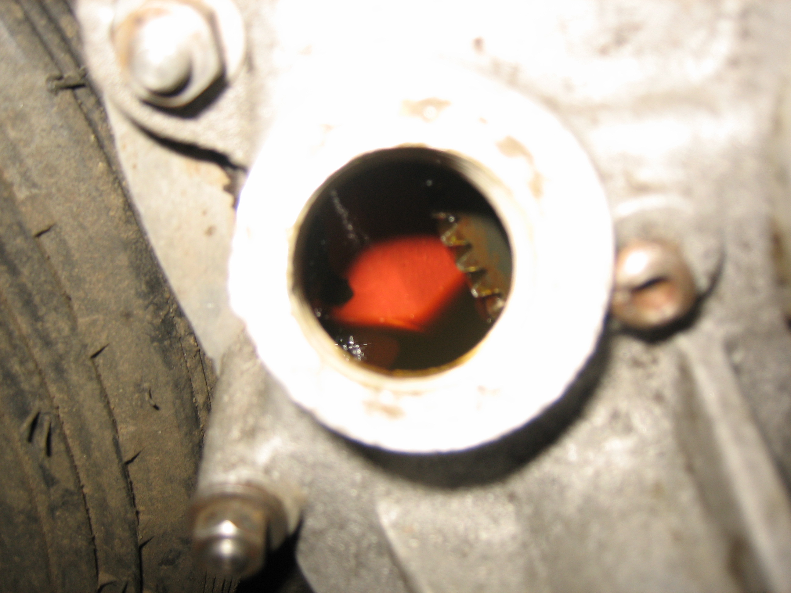

Le jeu est important entre l'axe et roue dentée.
Pour moi le problème est similaire au précédent sujet.
Je pense qu'il y a eu un manque de lubrification car la roue dentée a chauffé.
Est-il possible de recharger l'arbre?

je ne pense pas que ça soit une bonne idées car deja il faut trouver la matiére compatible avec l arbre déja et il va falloir en rajouter l épaisseur d un chromage c'est a dire quelques centiémes probléme ces deux piéces sont en rotation donc trés vite il va y avoir un arrachement de cette micro couche avec un résultat a mon avis pas terrible, perso je mets un mélange d huile et de graisse assez pateux qui réduisent les bruits mécaniques et les micro jeux, de toute façon toutes les pignonneries de pn que j ai vu ont plus ou moins ce jeu et ca ne les empéchent pas de fonctionner.

salut, l'axe claveté ayant bien souffert sur les conseils de mon ami patrick de cestas je suis passé au cannelé bien plus solide pour pas dire indestructible, peut étre ont ils eut des déboires avec les clavettes pour passer a ce mode de liaison.

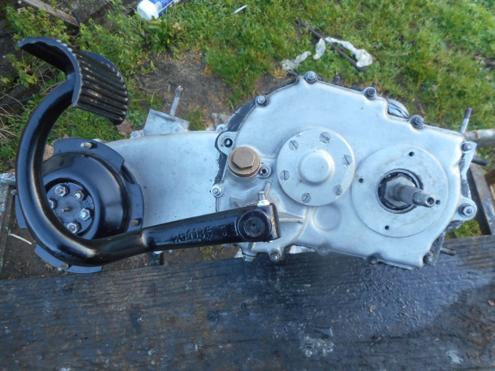

salut, remontage du groupe embrayage pignonnerie, aprés réflexion je me suis dit que je ne pouvais pas remettre la boite initial vu l état des dents vraiment pas terrible j ai donc pris la décision ( a reculons) de taper dans mon stock trésor de guerre pour un ensemble avec des dents pleines.
ou déja ca présente mieux.

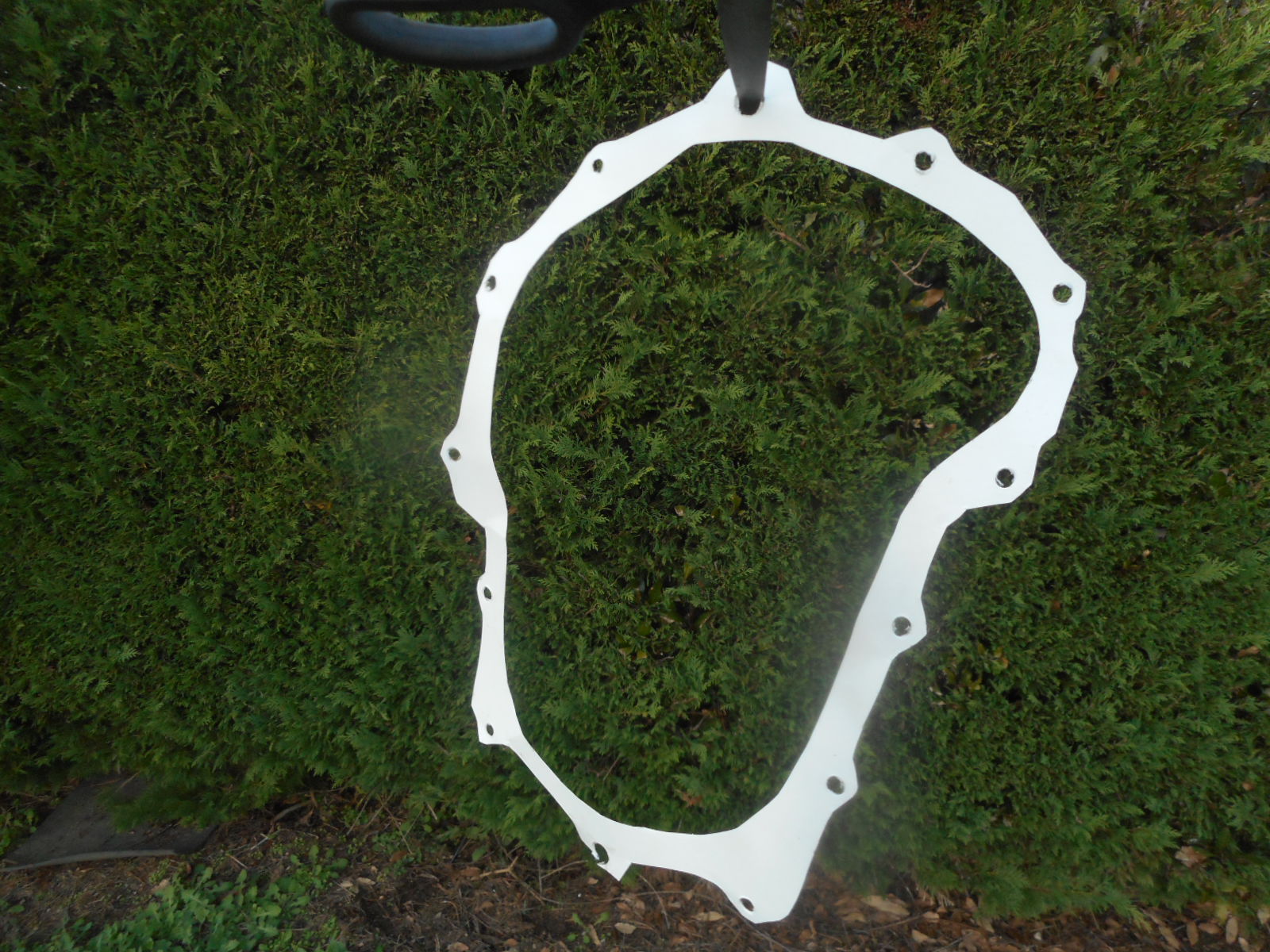

atelier découpage car évidemment il a fallu refaire un joint ( j ai téléphoné a la maison mére il sont en rupture de stock)

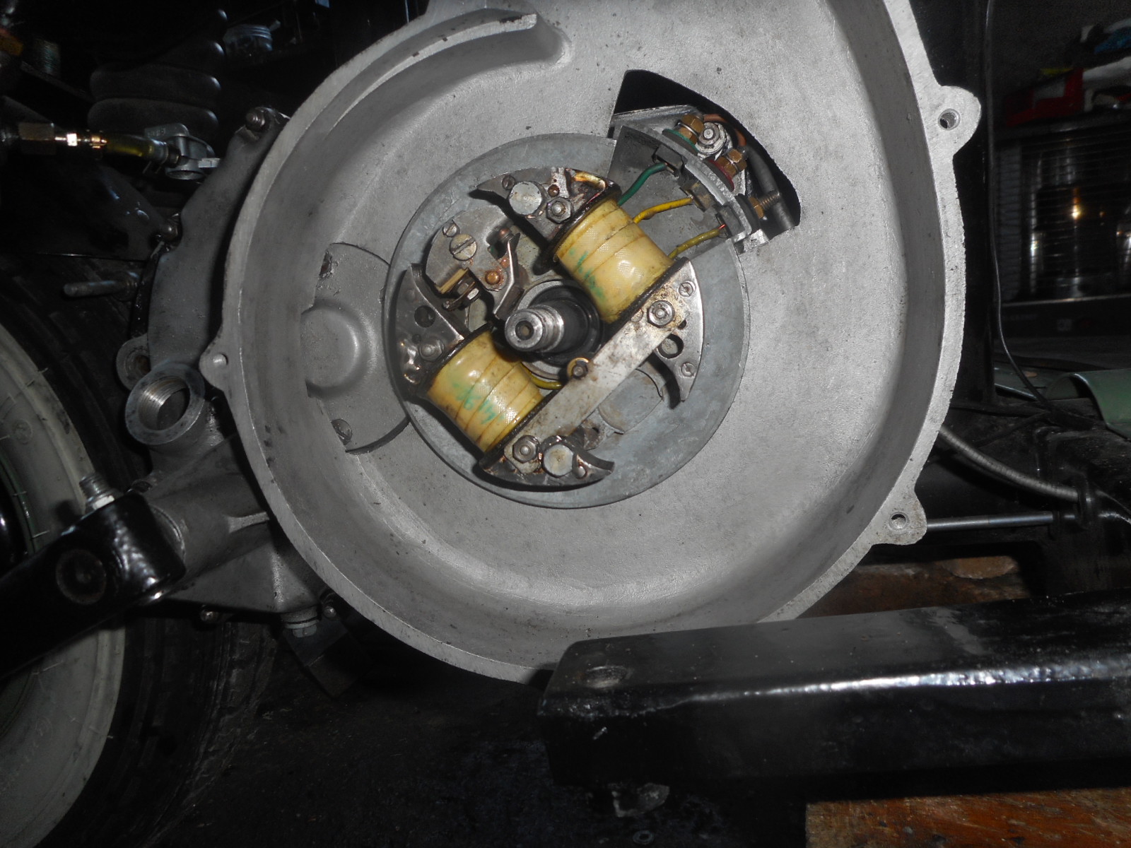

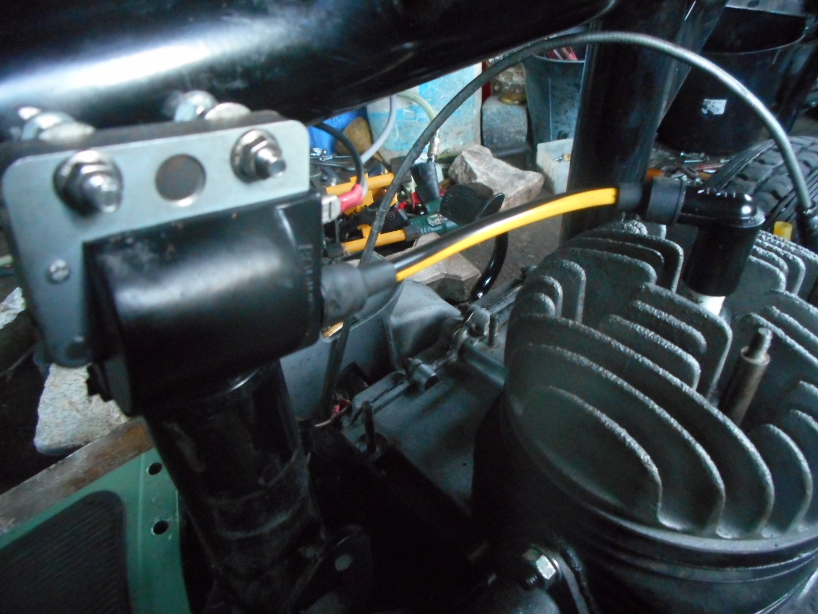

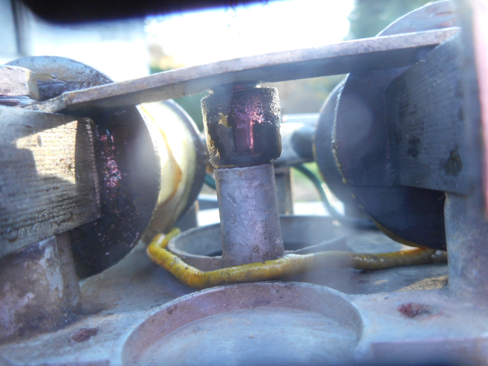

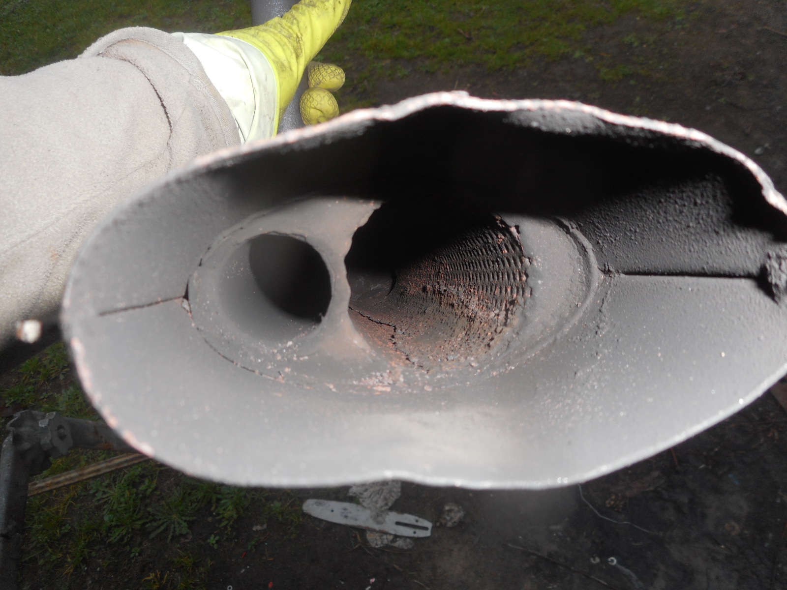

salut, avec sa bobine ht séche plus du fil ht haute performance plus un capuchon de bougie non résistif y a une grosse étincelle qui évidemment est un facteur favorisant pour le rendement moteur, aprés avoir reparamétré l avance et la carburation le moteur ainsi que la boite et l embrayage marchent parfaitement, moteur hyper souple avec une grosse patate dans les montées en régime, par contre lors de l essai routier je me suis fait peur car la tenue de route au niveau de la fourche avant est catastrophique, ça guidonne grave la faute a des anneaux de suspension archi
nases.

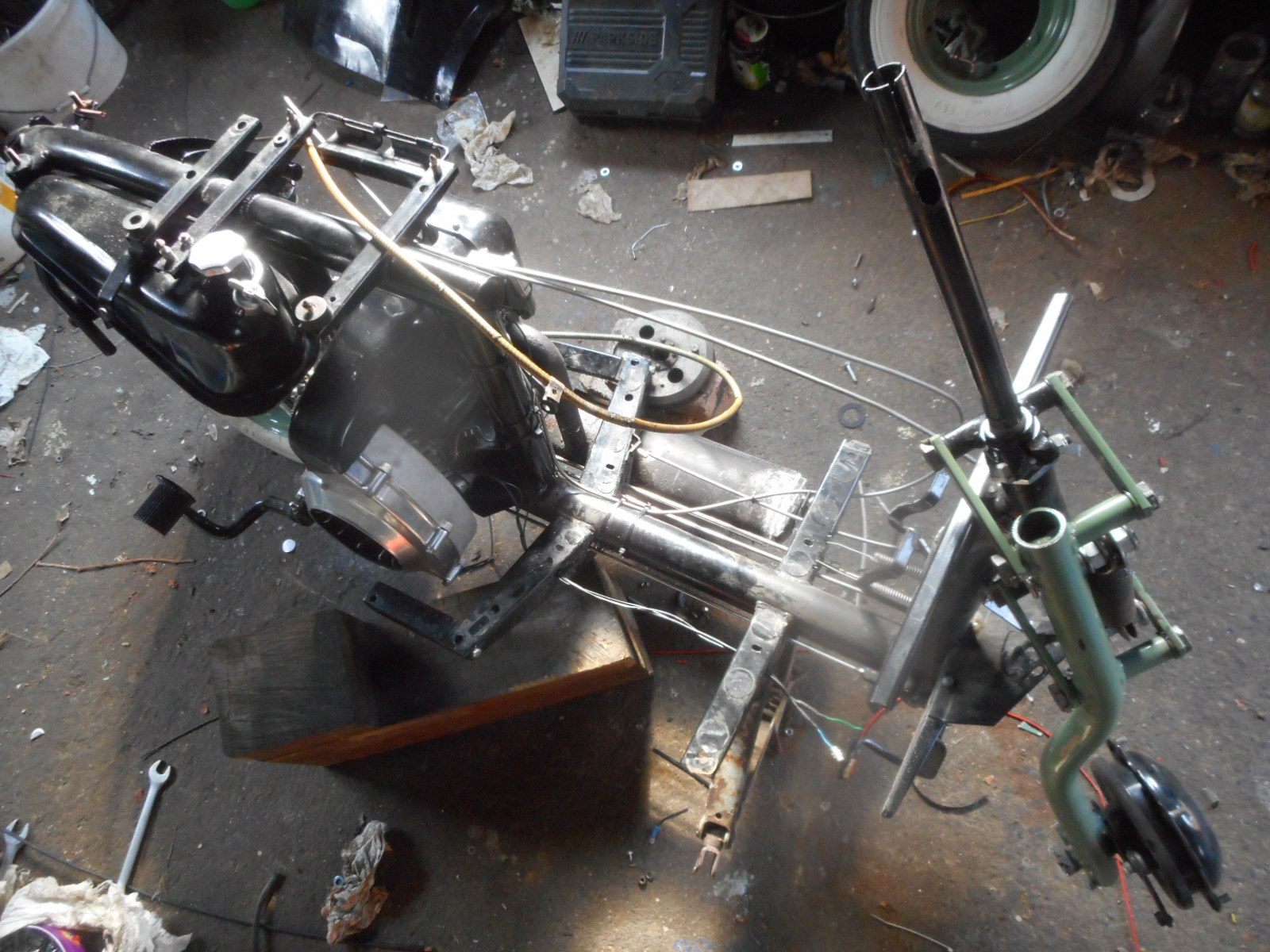

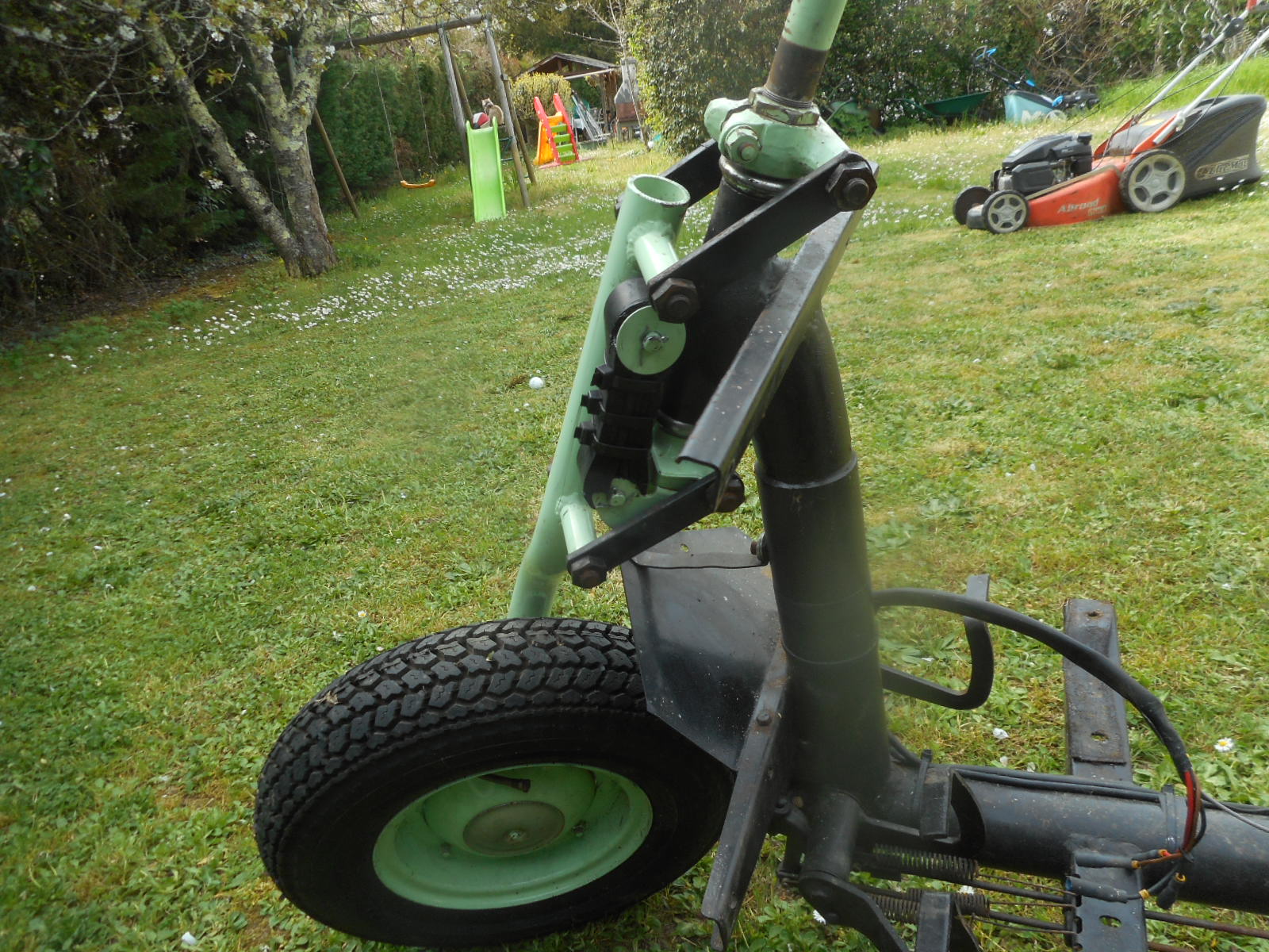

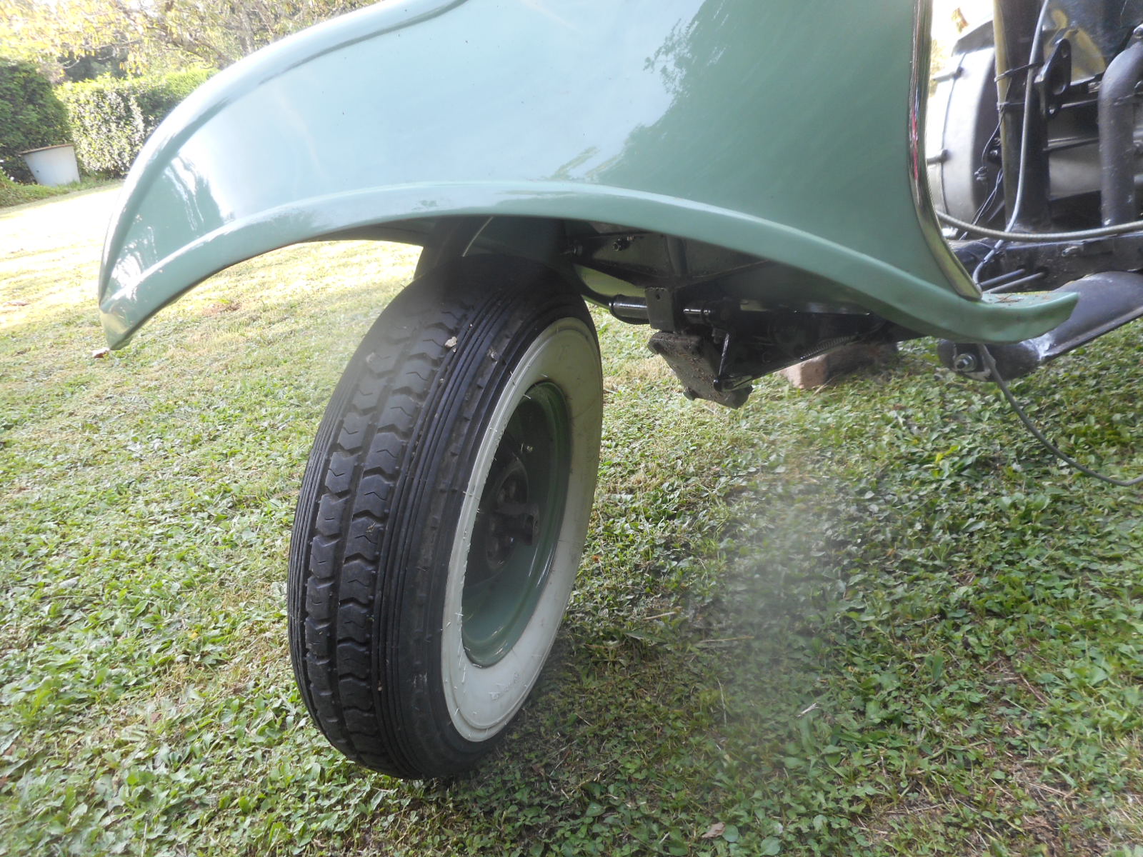

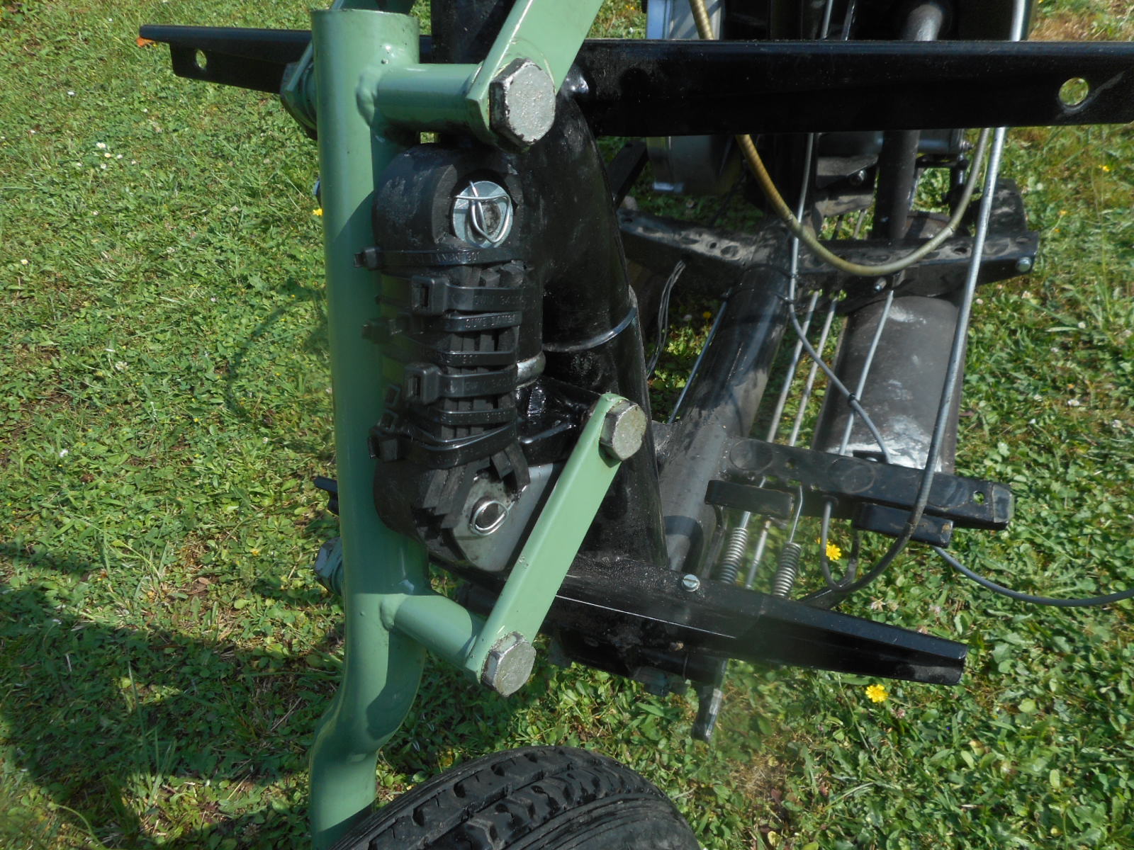

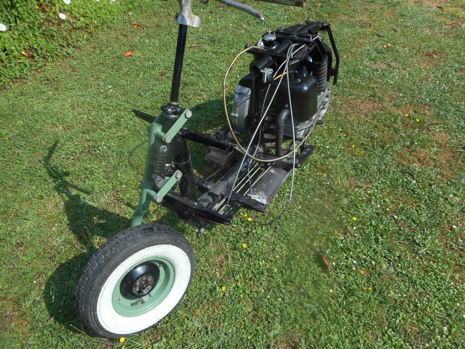

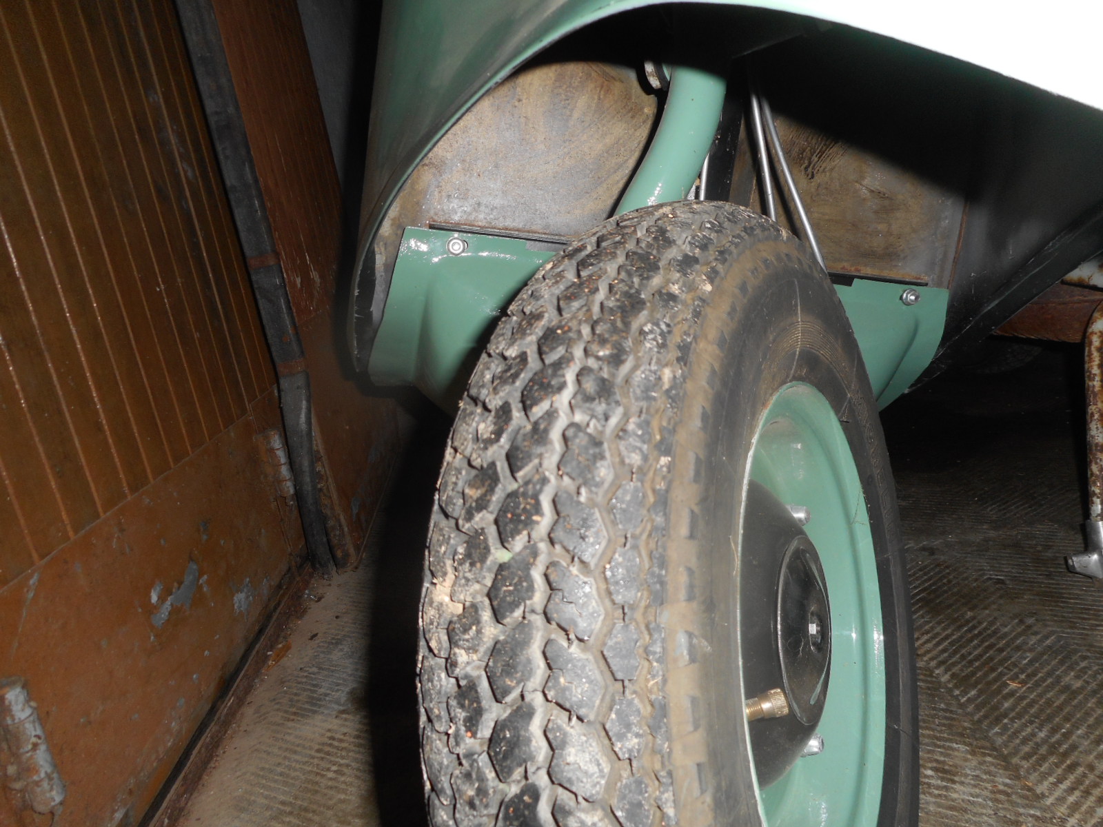

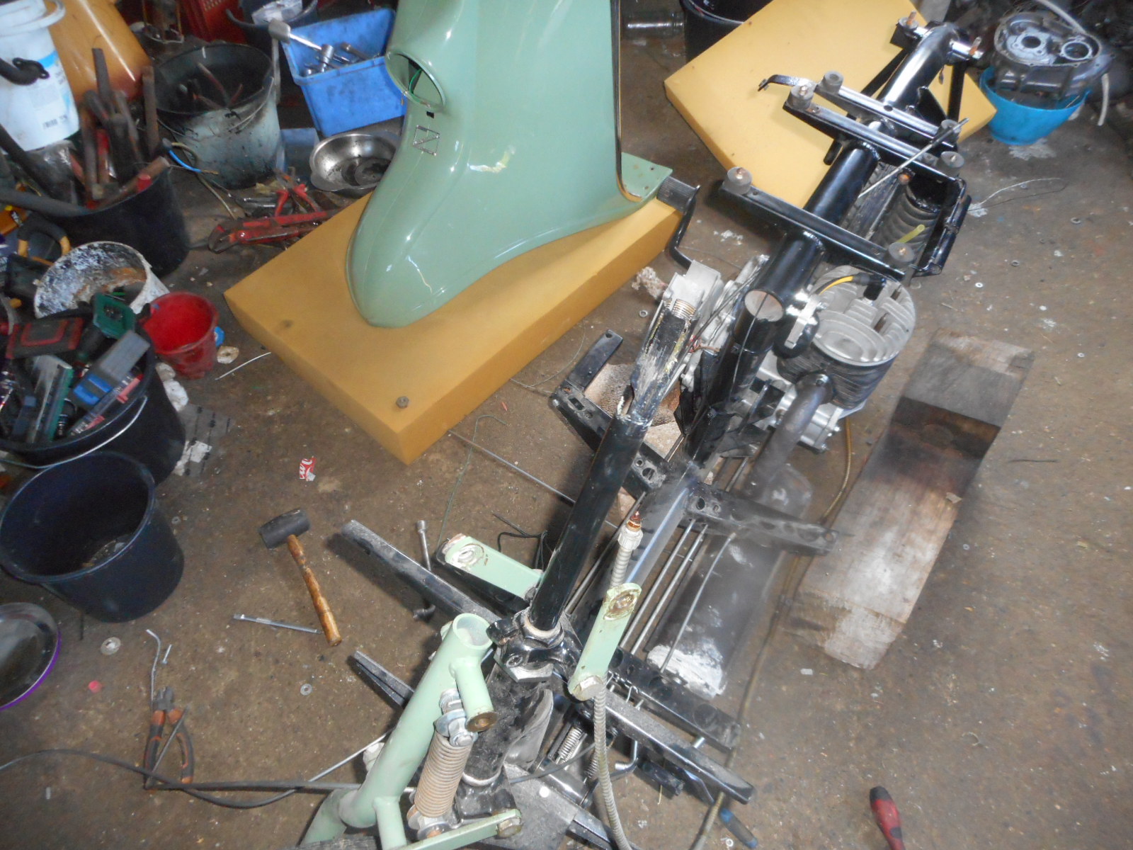

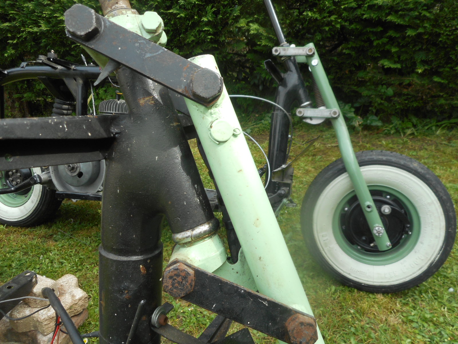

sur la premiére photo on peut voir la suspension d un de mes pn avec une roue trés dégagée de la bordure de la carrosserie av signe que les anneaux sont trés en tension au repos avec comme conséquence de relever la machine et sur le scoot de notre ami renan la roue est trés prés de la bordure, deja danger car lors des freinages la bande de roulement va venir s éplucher sur la bordure et sur les ralentisseurs le scoot va s écraser enfin rien de bon, j ai pu remarquer que d entrée les anneaux etaient trop longs ce qui avec le temps et l étirement inévitable abouti a la situation actuelle, a la pose il faut absolument mettre des anneaux plus courts ( c est la ou réside la difficulté) de façon a créer une contrainte en tension avec trés peu de débattement, c est le meme probléme sur les s57 sauf que la c est hyper accessible et sur un pn c est hyper inaccessible le seul endroit pour oeuvrer étant par le trou du phare l ideal etant de pratiquer cette opération sans la carrosserie avant ce qui facilite grandement les choses ou alors de coucher la machine sur le coté car la roue ne doit pas etre en contact avec le sol probléme le scoot a une peinture nickel donc deuxiéme solution inenvisagable donc la je me gratte la tete car c est la premiére fois que je suis confronté a ce cas je me demande meme si je vais me lancer.
Publié : 14 janv. 2023, 20:36
par mcdouve
exemple d'une suspension au top, quand on voit la roue entiére c est bon signe et ça change la donne.

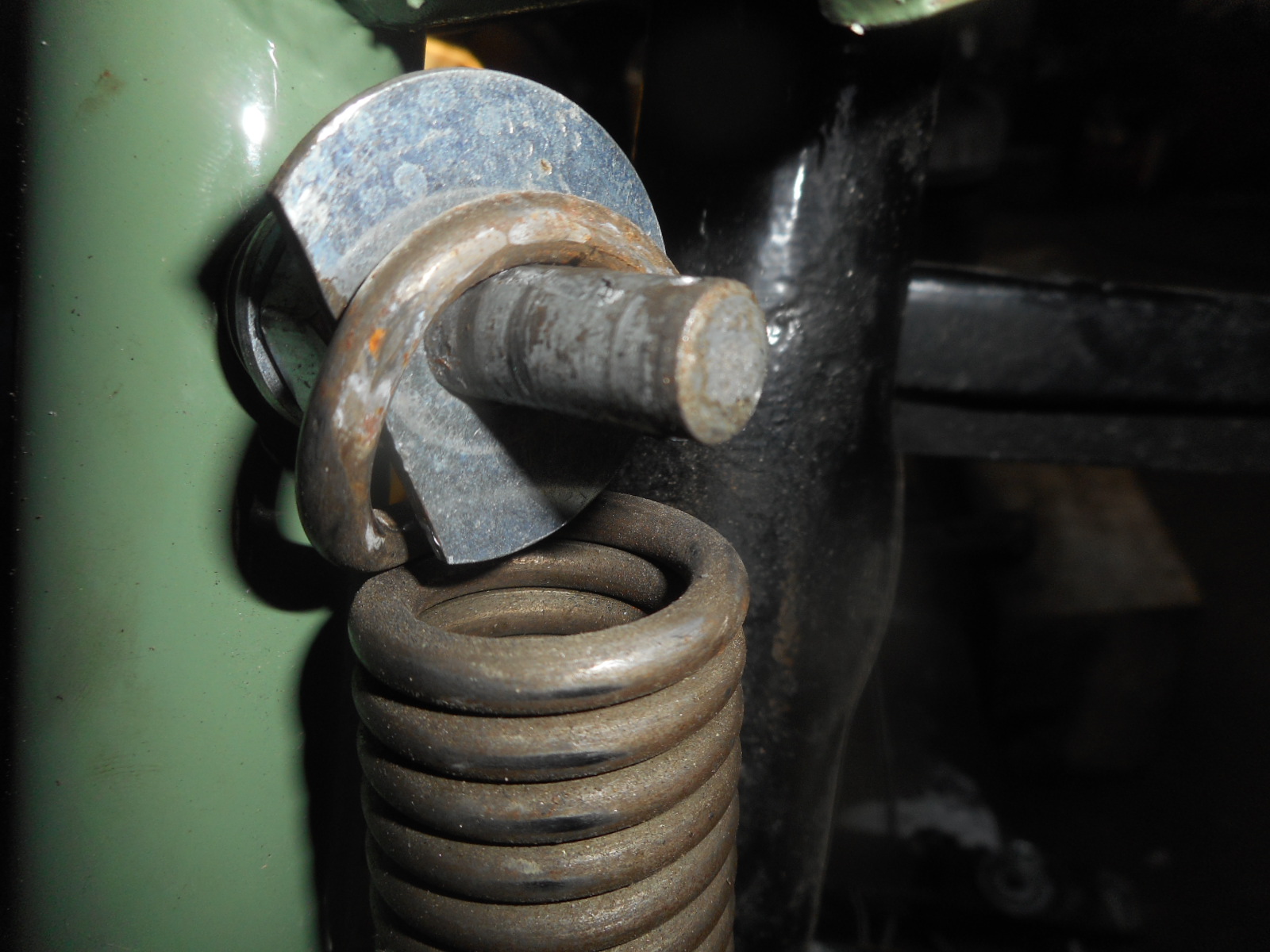

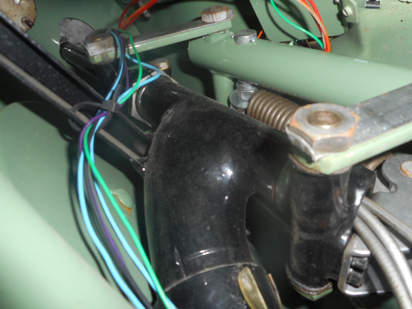

Publié : 15 janv. 2023, 17:37
par mcdouve

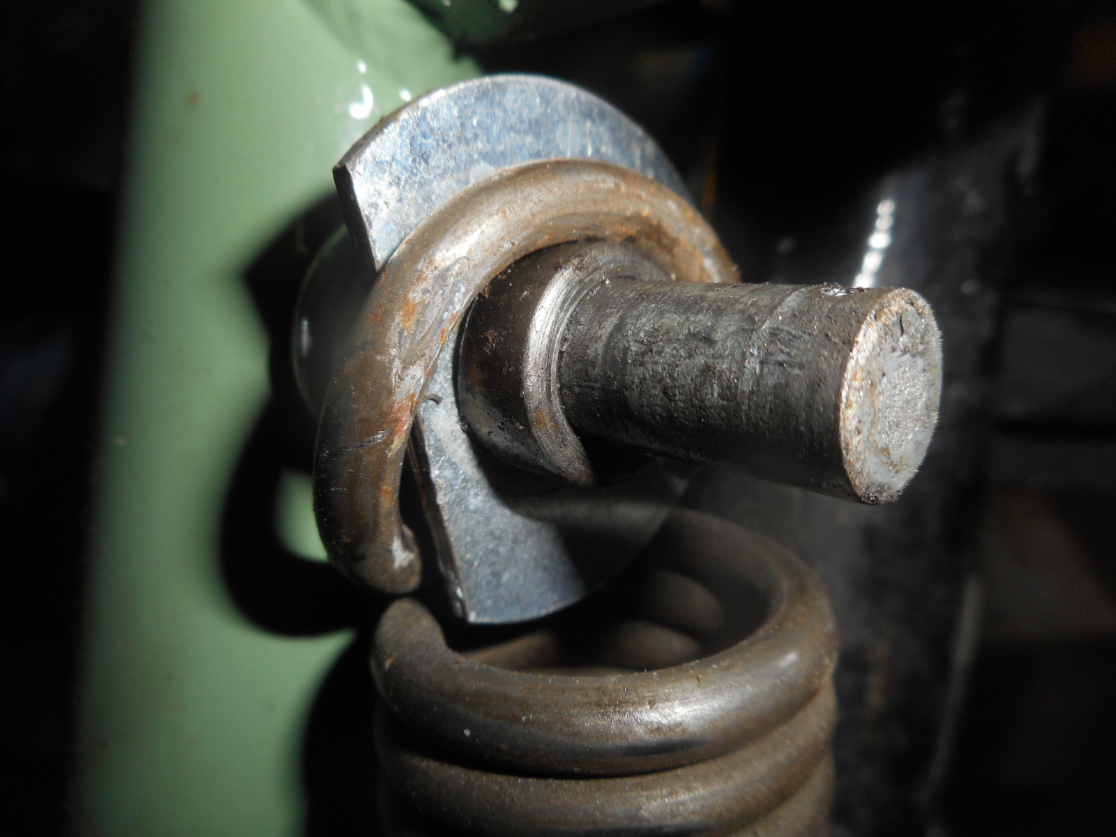

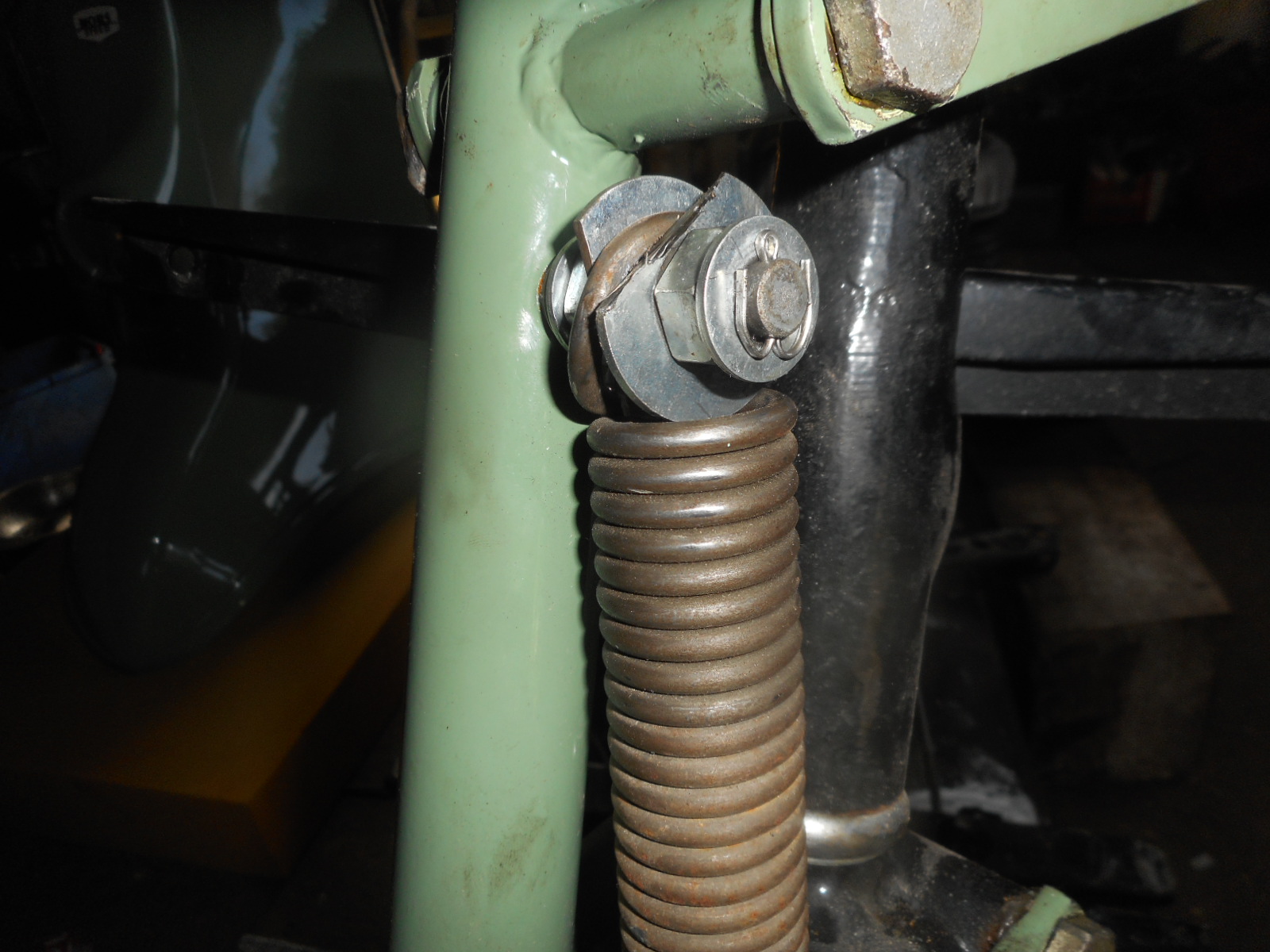

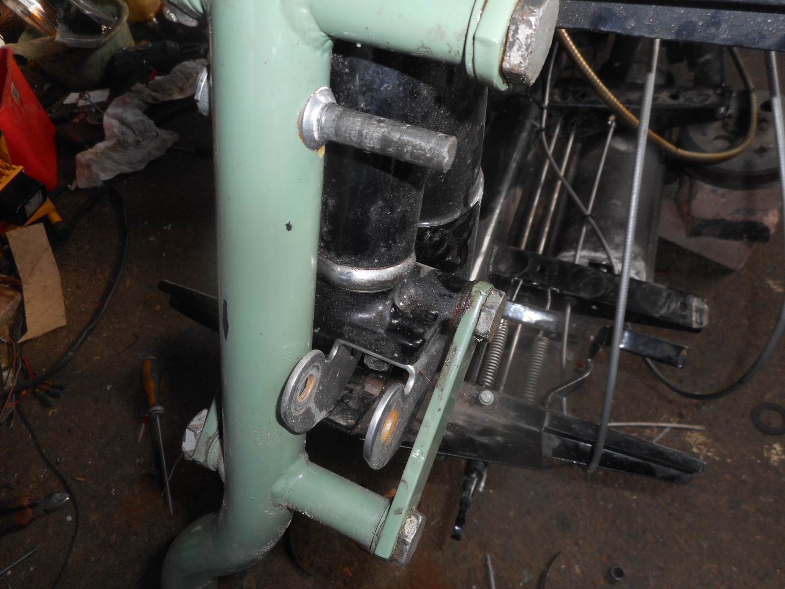

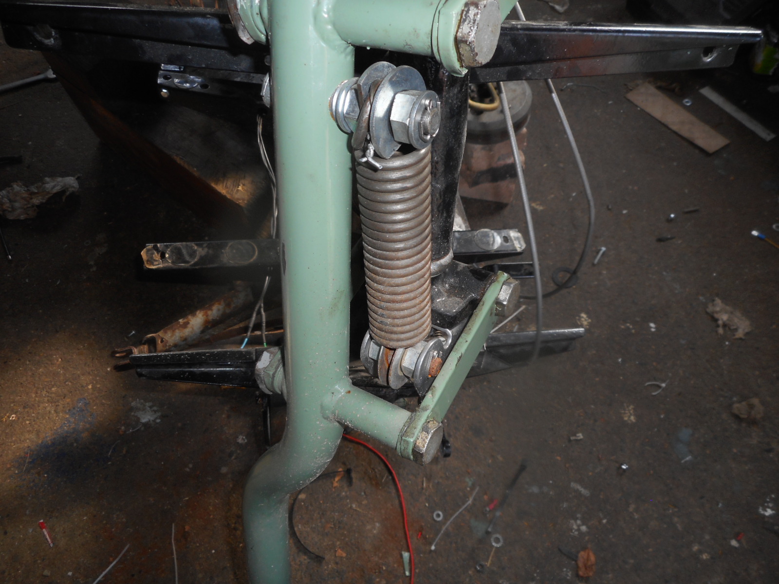

salut, a ma grande surprise y a un ressort a la place des anneaux, bon jamais vu mais pourquoi pas, c est ça qui apporte cette grande mollesse avec beaucoup de débattement, pour avoir une bonne habitude des pn je dois avouer que celui la m a surpris au niveau direction, ça doit étre un coup a prendre et notre ami renan doit faire du total control.
Publié : 15 janv. 2023, 19:00
par acma33
Comprends pas jean marc??🤔🤔🤔le système est different du notre??
Publié : 15 janv. 2023, 19:14
par mcdouve
je pense que c'est une adaptation personnelle soit par Renan soit par un autre intervenant avant Renan.

Bonjour Mc Douve,
Cool pour l'allumage, et pour le rendement qu'il procure :-)
Pour la suspension avant, il y avait déjà ces ressorts, à la place des anneaux Neiman (cf mon post sur la restauration), et je les ai gardé car les anneaux Neiman de mes remorques Portaflot, passent leur temps à se détendre :-( Je n'étais pas donc fan à priori.
Par contre j'ai parfois aussi cette sensation de guidonnage, que j'ai attribué aux écrous des parallélogrammes, ou à du jeu qui serait venu au fur et à mesure (car au tout début je n'ai pas le souvenir de ce type de soucis). peut être regarder juste roue avant pendante, si il y a un peu de jeu en latéral ou pas.

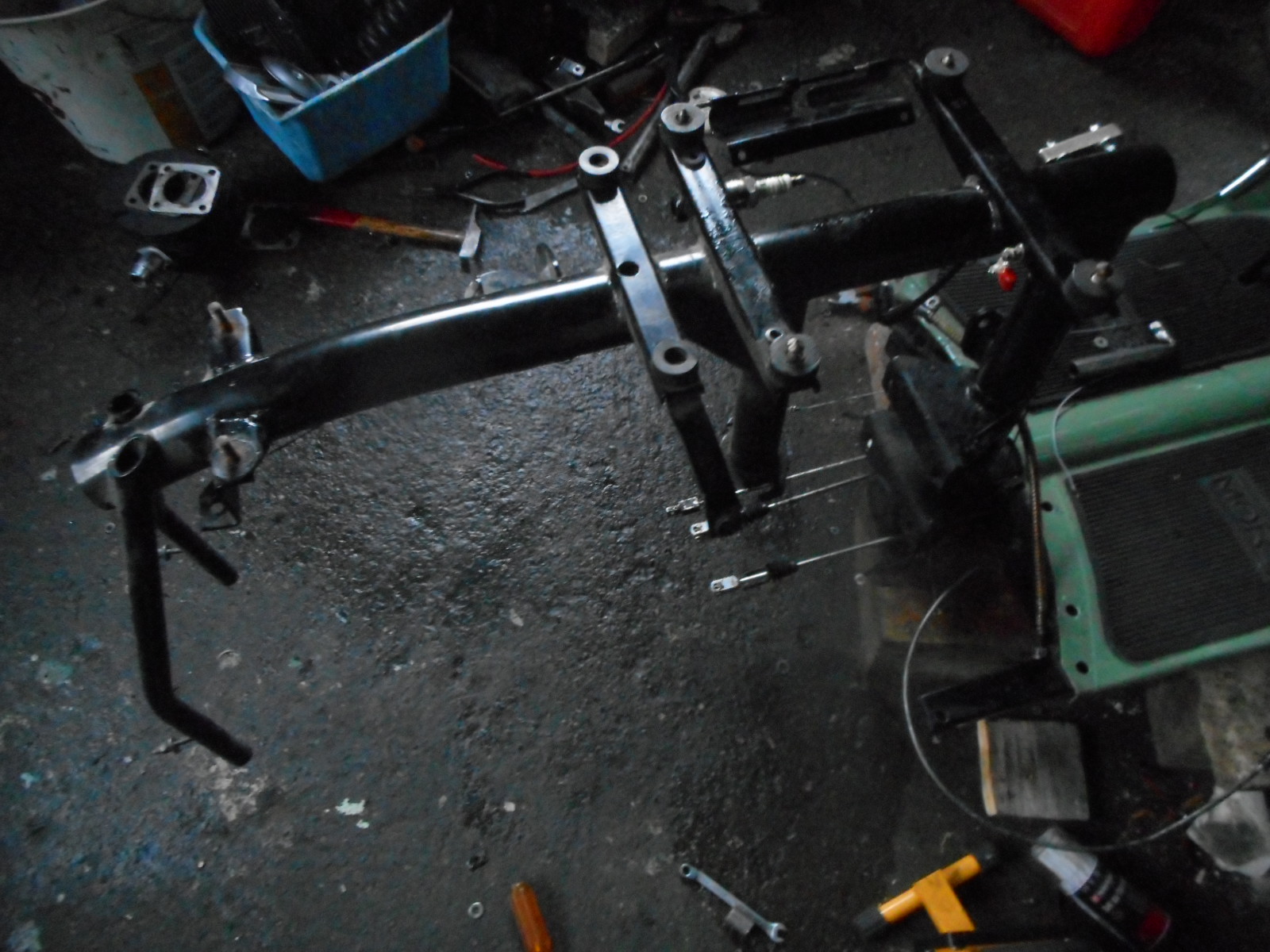

Et en regardant la photo du train avant par le dessous, les écrous ne semblent pas être clavetés, ils sont peut être un peu desserrés ?

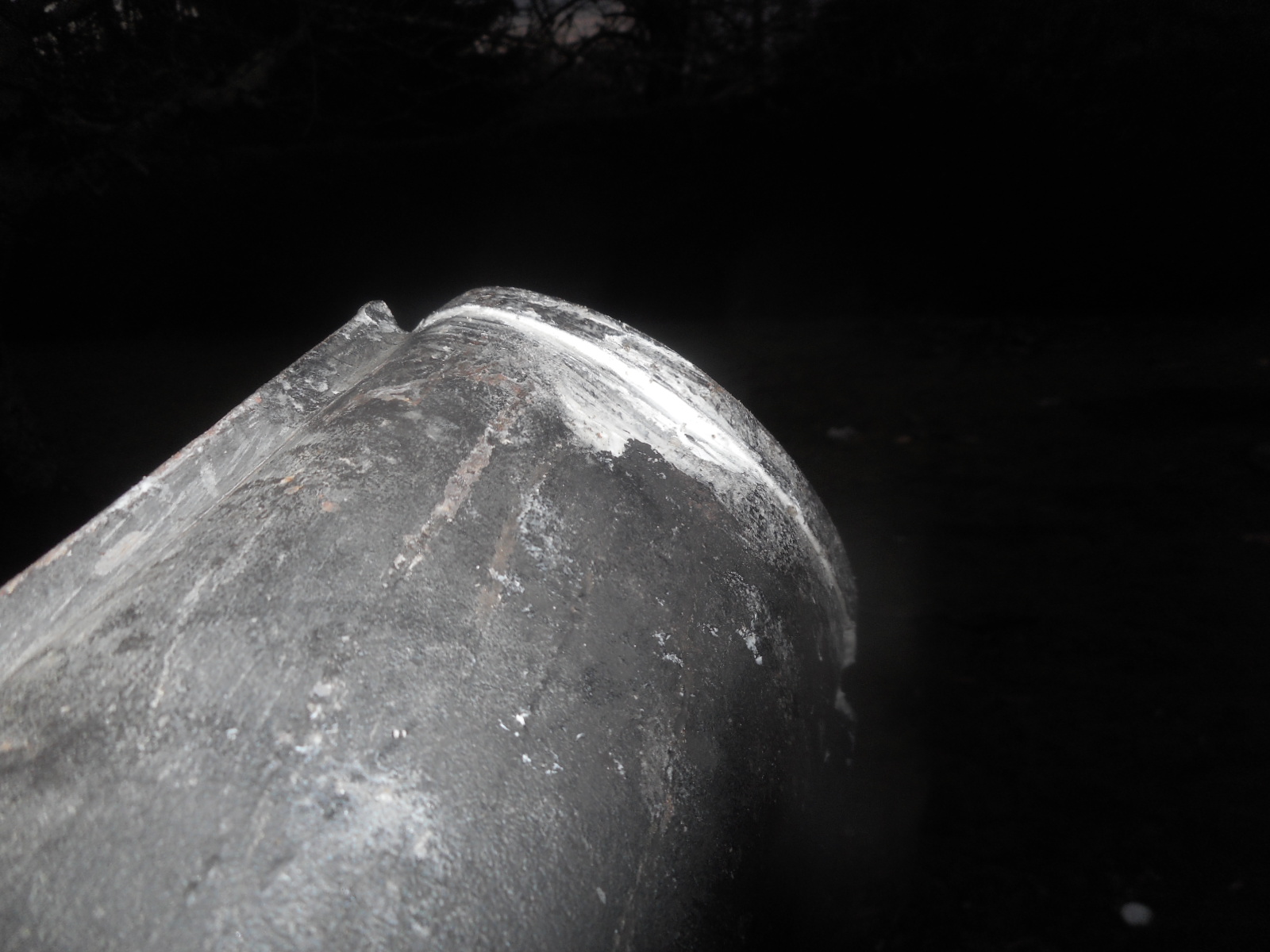

Et j'ai retrouvé cette photo lors du démontage quant à la culasse : étonnant quand même...
Le moteur a cela dit pu être déjà démonté, comme pour la suspension avant, le mystère reste entier...

par mcdouve

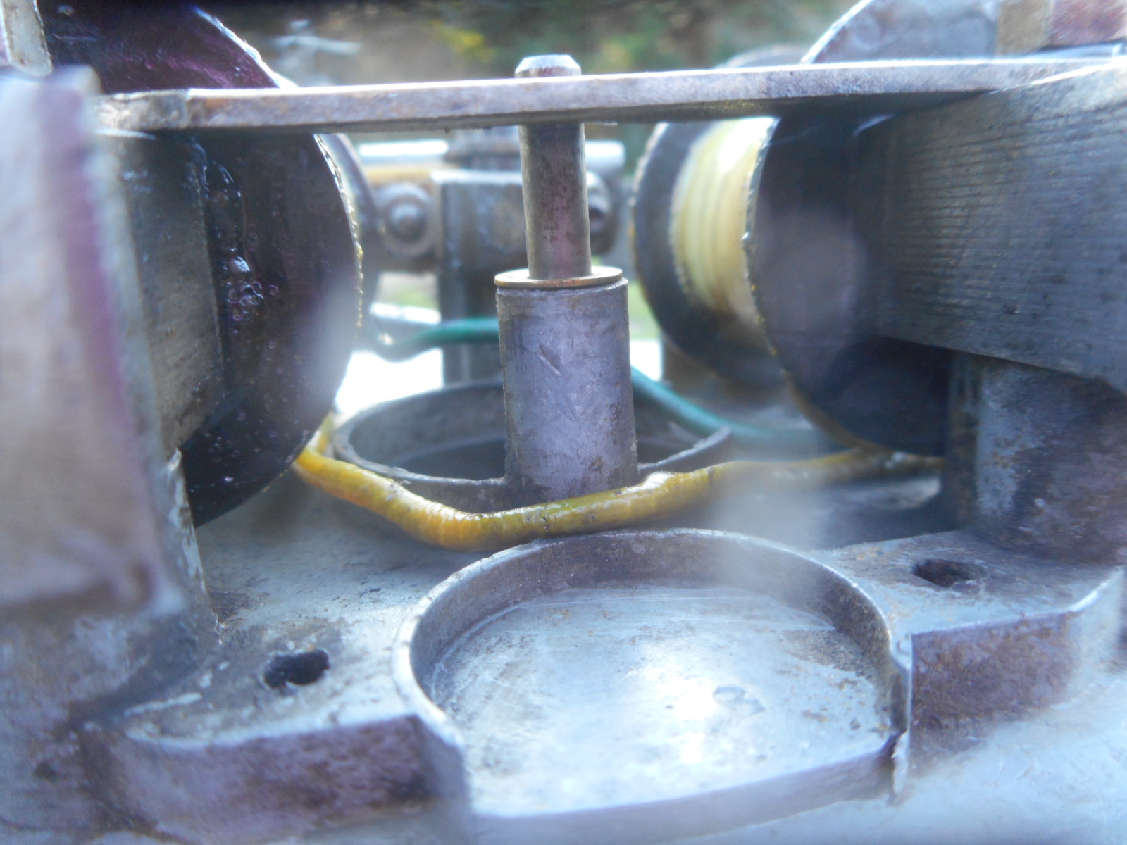

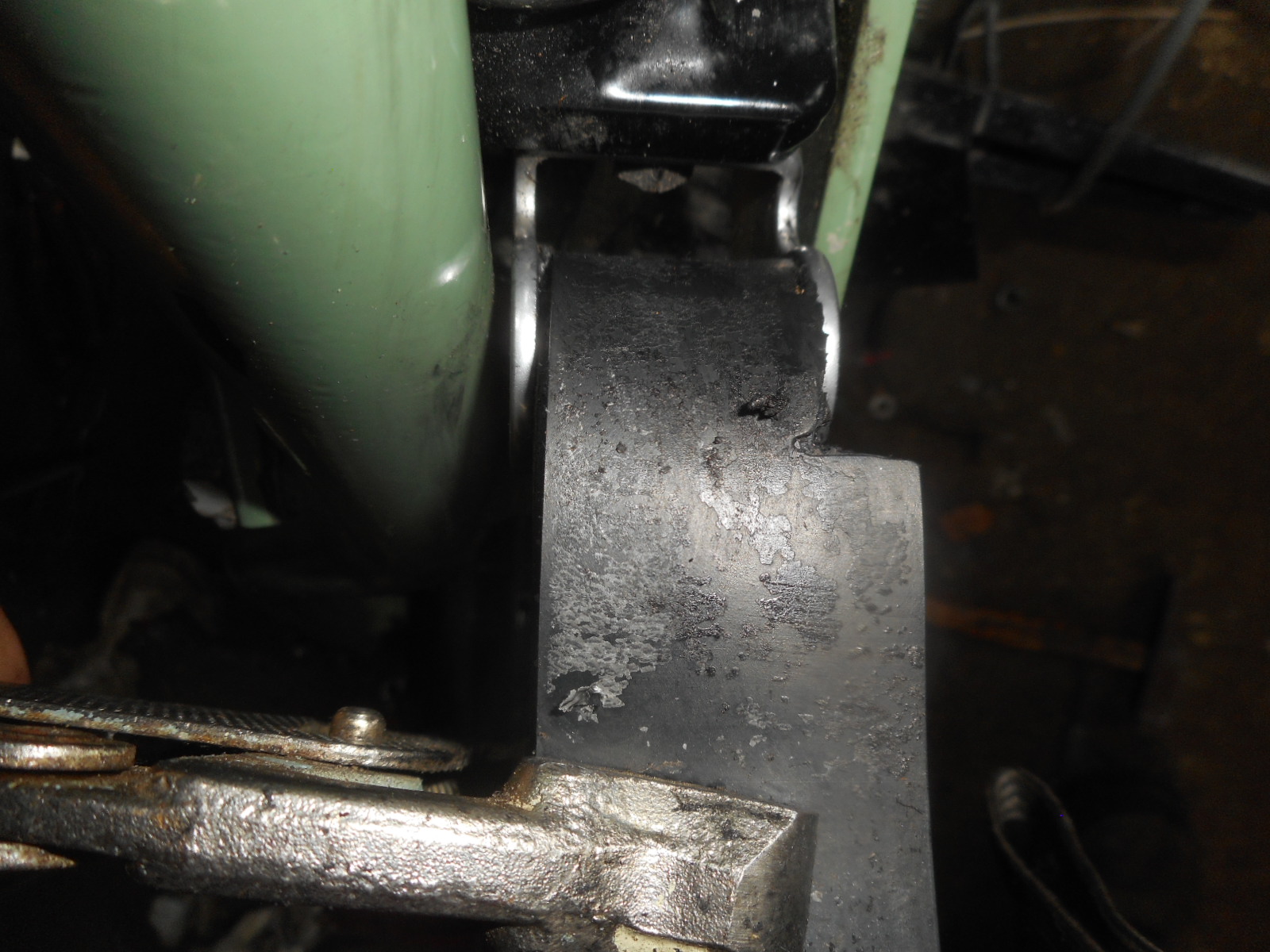

salut, bon xiéme galére car en secouant la fourche d avant en arriére y a un gros " clonk clonk" avec un débattement d un bon cm du mat de fourche du a l écrou supérieur des billes qui s est gentiment desserré d ou le guidonnage xxl, dans l état actuel la machine est inconduisible, je sens une bonne partie de rigolage vu l inaccessibilité de cet écrou.
Publié : 16 janv. 2023, 16:09
par renan
:shock:
C'est un cauchemar !!!
Publié : 16 janv. 2023, 16:10
par renan
Au moins cela explique pourquoi la roue avant a son carrossage "bizarre" VS le bec avant de la carrosserie, on a l'explication,

Publié : 16 janv. 2023, 19:01
par mcdouve
oui bon le systéme ressort n est pas top non plus, le principe n est pas idiot mais je pense que le ressort est trop long et trop souple, la problématique maintenant c est comment resserrer cet écrou peut etre par le trou de phare avec un tres long petit burin et tapant sur une des pans de l écrou pour le faire tourner dans le sens du vissage mais je pense qu'en roulant ça va se redévisser, la solution ideal étant de tout décabler plus faisceau, dégager le guidon et ensuite oter le bloc carrosserie avant et la l accessibilité a cet écrou est parfaite avec un resserrage aisé, perso je le bloque au frein filet ça évite des mésaventures comme celle la surtout sur un pn ou la moindre intervention il faut décarrosser.

salut c est la suite pour renan avec ce fameux " clonk clonk" quand on remu le guidon d avant en arriére donc il faut décarrosser toute la partie av pour avoir acces au haut de fourche la ou se situe le probleme.
Publié : 10 avr. 2023, 20:40
par mcdouve
comme prévu c est bien l' ecrou qui serre les billes qui s est gentimenr desséré les vibrations aidant pour cause que le contre écrou n etait pas assez serré lui meme d ou le " clonk clonk" une negligence qui induit beaucoup de taf, bon enfin tout est rentré dans l ordre, au passage vous pouvez noter le systéme ressort.
Publié : 10 avr. 2023, 20:51
par mcdouve
le ressort etant vraiment trop mou avec beaucoup de débattementj ai essayé de le mettre plus en tension en insérant un morceau d axe de piston de vespa de 15mmm ce qui a permis de monter le crochet et donc de mettre un peu plus de tension, bon le systeme D ça améliore la chose meme si c est pas encore le top.[attachment=
Publié : 10 avr. 2023, 20:59
par mcdouve
étant actuellement sur un autre pn avec exactement les memes symptomes du " clonk clonk" donc mise a poil avec resserrage et réfection de l amortissement avec cette fois des anneaux bien mis en tension avec comme référence le positionnement des barres de liaison qui marquent 4h.
Publié : 10 avr. 2023, 21:02
par mcdouve
sur ce cliché pous pouvez voir la diffence de positionnement des barres de liaison mode ressort sur le pn de renan en version
ds citroen et l autre en mode " brique"

par mcdouve
salut, j ai fait une connerie de ne pas virer cette merde de ressort qui rend le scoot pratiquement inconduisible pour y installer des anneaux probléme pour effectuer cette opération il faut oter toute la carrosserie donc des heures a n en plus finir.
Publié : 24 juil. 2023, 11:49
par mcdouve
le but consiste a prendre un 7 anneaux en 35 et virer deux petits et deux grands de façon a en garder 3 qui seront mis en tension de plus l écart des ancrages haut et bas étant en 32 mm il faut réajuster cet endroit.
Publié : 24 juil. 2023, 11:57
par mcdouve
au final ça donne ça , je complète avec des colliers plastiques histoire d'éviter les coups de raquettes d' ailleur la position des barres de liaison est top signe d une suspension bien en tension au repos avec un avant de scooter qui va se relever, bon au début la suspension sera en mode brique mais l avantage c est la tranquillité pour la vie du scooter car ce type d opération ne se fait pas tous les jours.

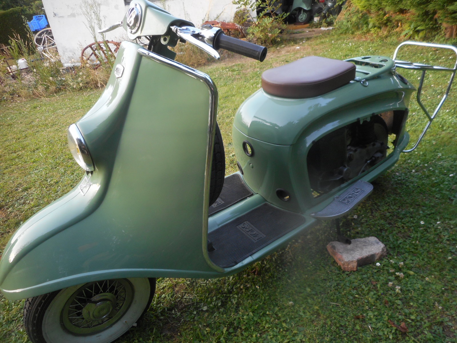

Publié : 31 juil. 2023, 18:07

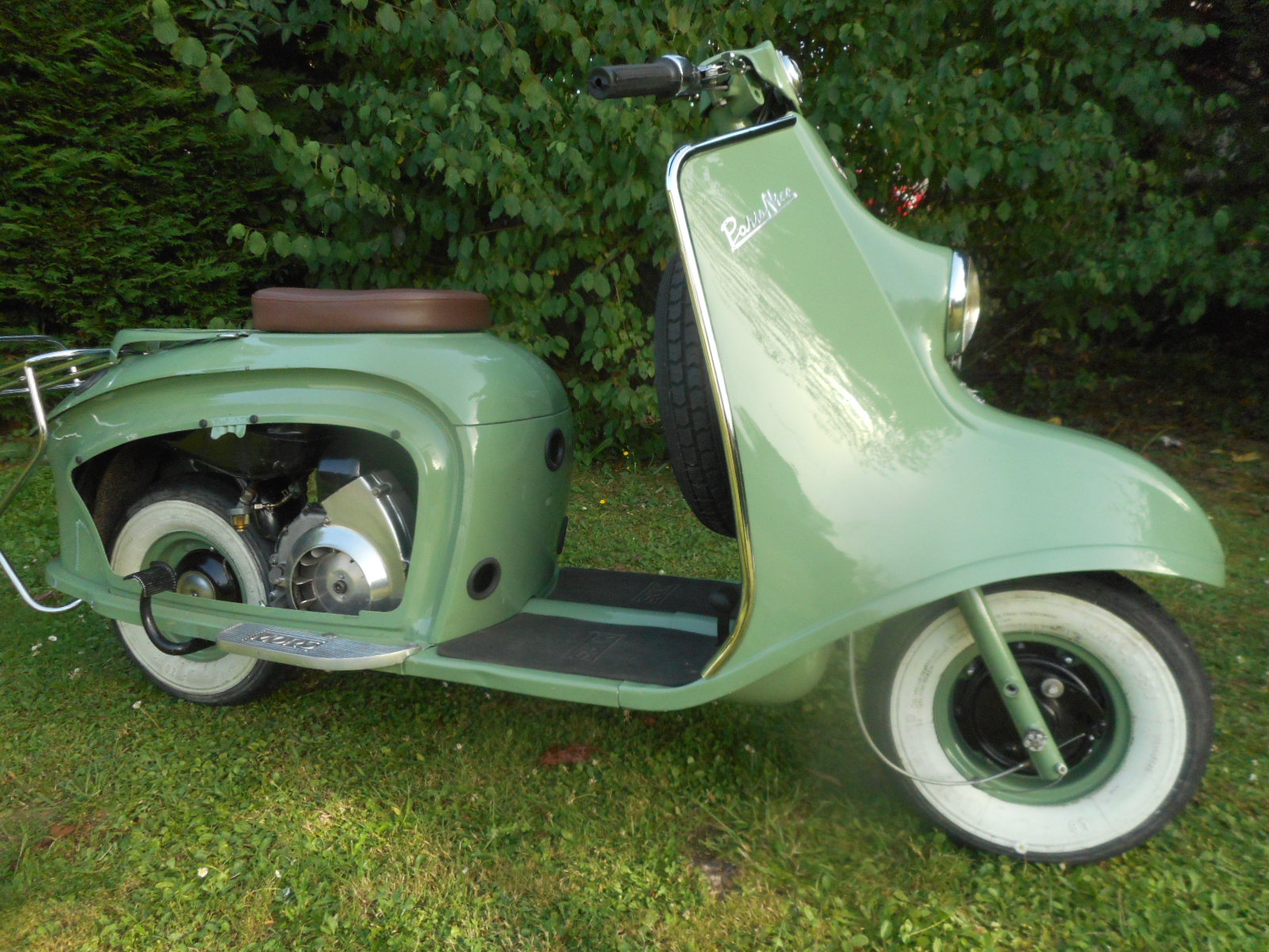

par mcdouve
salut, repose du bloc carrosserie avant effectuée avec une roue entièrement apparente comme j aime, c est tout bon, bon maintenant remise en place du guidon plus faisceau plus tout recabler.
Publié : 31 juil. 2023, 21:34
par acma33
Une partie de plaisir quoi !!!🤣🤣🤣...et en plus ton " padawan" n est pas dispo pour venir t aider🙄😉
