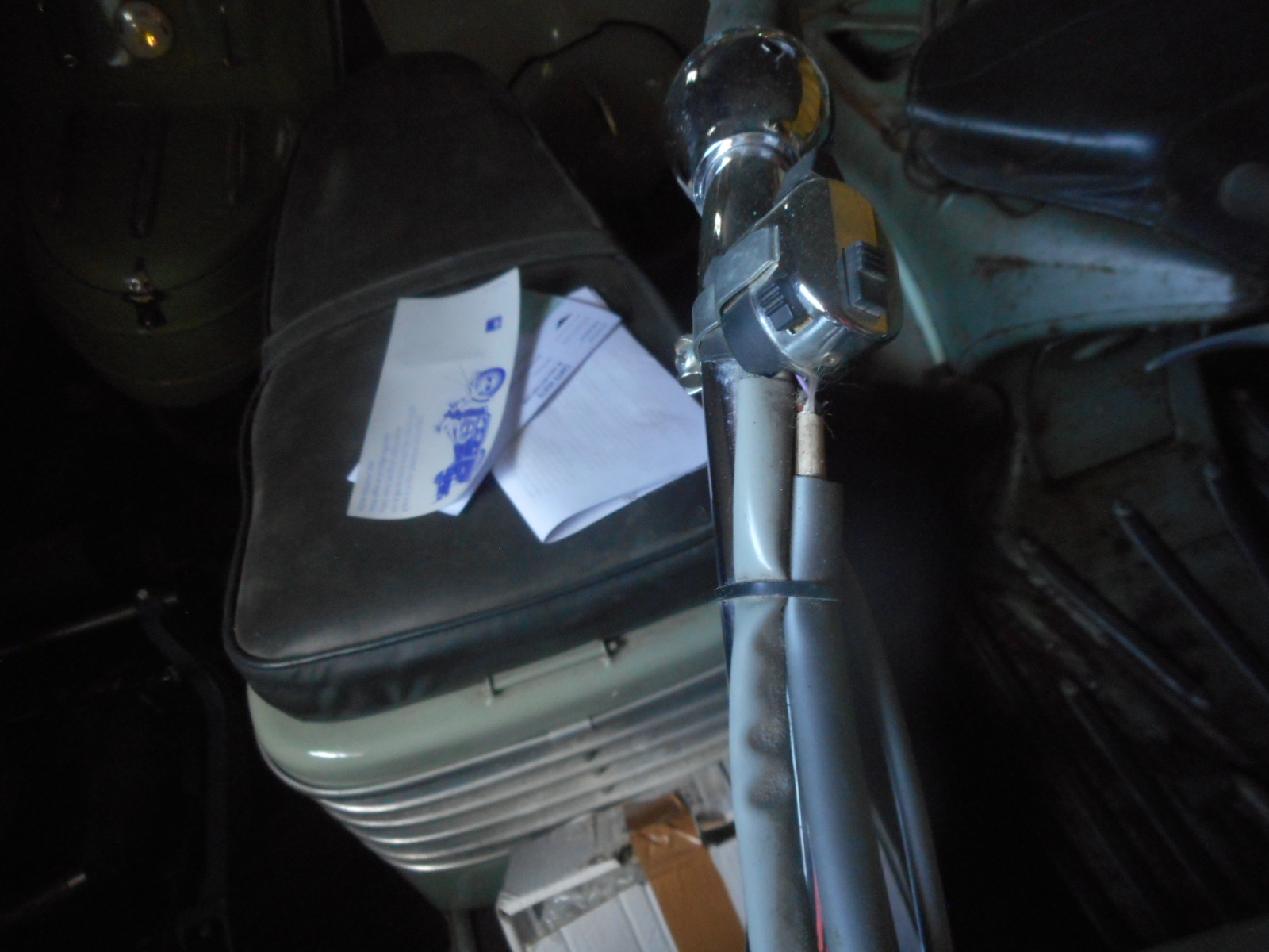

-Le commutateur Letu est manquant. Quel commutateur puis je monter?

salut, pour le carbu oui un phbg 19 montage rigide fera l affaire, pour le commodo chez chambrier il a un commodo adaptable qui fait avertisseur, veilleuse code phare et coupure moteur en plus c'est des raccords vissés donc pas trop galére a connecter, c est pas storico mais en attendant mieux ça se monte et c'est pas injurieux, pour tout ce qui est batterie et le reste perso je vire c est une source d'emmerdes, pour la montre et l insigne le réseaux ou les annonces mais c'est hyper rare.

J.ai pris bonne note pour l’elec et ça m.arrange. J,avais vu le commutateur chez Chambrier mais il peut paraissez trop clinquant.Mais à défaut de grives...
