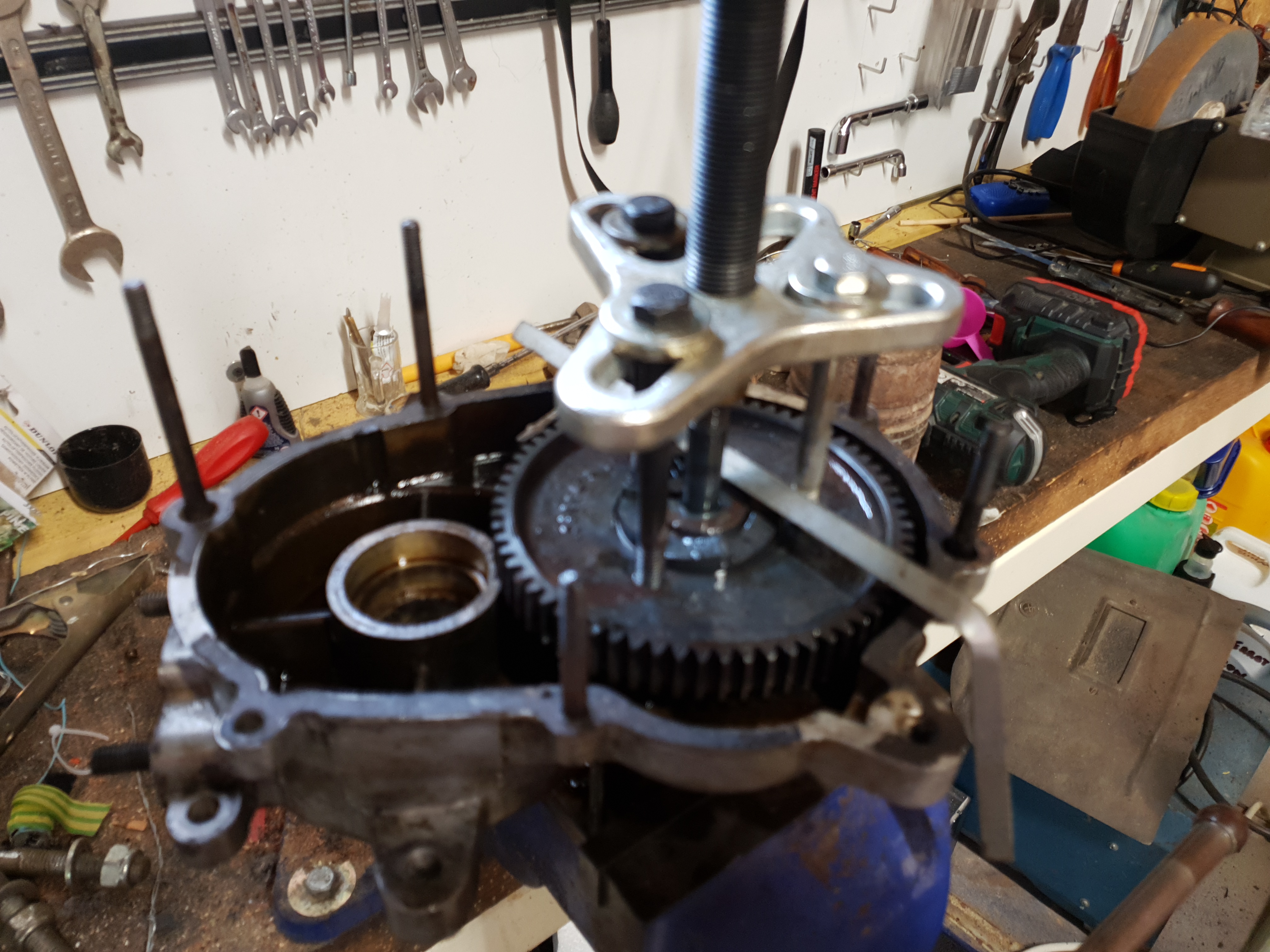

Je suis entrain de galerer pour extraire le gros pignon d'entraînement et j'ai essayé le w40 .
La chauffe peut être pas assez???
Pourtant mon extracteur est solide mais j'ose pas trop forcer au risque de foiré les goujons.
Je vous joint la photo du montage
Avez-vous une solution à me proposer à part l'oxycoupeur???? :='(:
Merci pour votre réponse
Philippe
Arrache pignon
Arrache pignon
Messages : 2298
Re: Refection moteur scooter terrot vsm2
salut, les grands classiques de ce fameux pignon qui avec le temps est soudé avec son axe, deja l extracteur est ok donc la il faut bien chauffer le milieu du pignon, aprés surtout il faut la clef a choc et la ça devrait venir tout seul.
