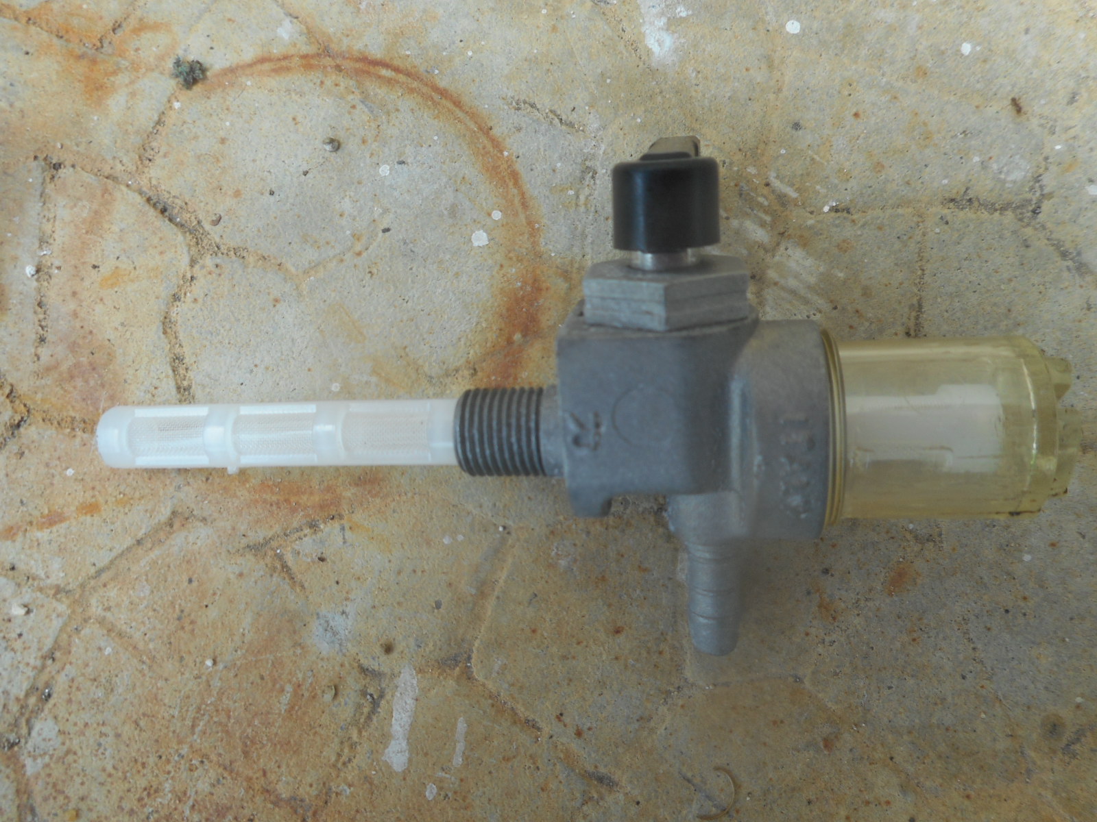

salut, perso je mets ce type de robinet sans le bocal qui touche le gb( pour la photo je n avais que celui la) avec la sortie a l horizontale et vers l arriére comme ca la durite part directement et a plat vers le carbu, pour avoir monté des carbus sur des s57 j ai jamais eu de problémes d approvisionnement en carburant de plus si tu mets un carbu moderne qui est étanche a 100% tu peux te permettre de ne plus refermer l essence sinon il faut soulever la coque a chaque fois c est pas non plus la mer a boire évidemment ce processus n est valable que si ton ré
servoir est nickel s il est gavé de rouille la ça ne sert a rien, je commande sur la bécanerie.
