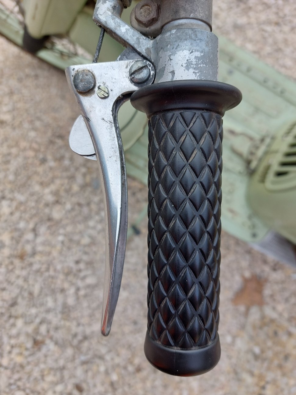

Bonsoir
Tout est dans le titre....le cliquet de bloquage a cassé :énervé:
Si l’un d’entre vous a ca au fond d’un caisse ou une adresse je suis preneur
Merci d’avance :mrgreen:
Franck

J’attaque le cliquet dans ca.....
En attendant en depannage d’urgence j’ai trouvé ca pour pouvoir aller chercher le pain et le croissant pour madame ce matin
Un crochet de rideau de douche :mrgreen:
Ca permet de maintenir le levier le temps de lancer la bete
A plus
Franck
Contre les chacals il faut des loups

Les hostilitées commences :=D;
Perception de la lime,scie et papier verre.....
La suite bientot :mrgreen:

Bonsoir
Ca avance bien :temps:
Percage du trou de maintient du ressort de rappel et mise en forme
Preparation du nouneau rivet
Mise a longueur
Mise en place :fête:
La vis est provisoire je vais faire un faux rivet qui au lieu d’etre serti sous la poignee sera bloquer par un circlips :oops:
Demain essais :moto: sur route
Bonne nuit

Bonsoir a tous
Le rivet est fini :=D;
Avec son circlips
Vivement jeudi pour le montage sur le scooter

Bonjour a tous
Un petit coup de bronze a froid
Et hop le tour est joué ....ni vu ni connu :=D:
