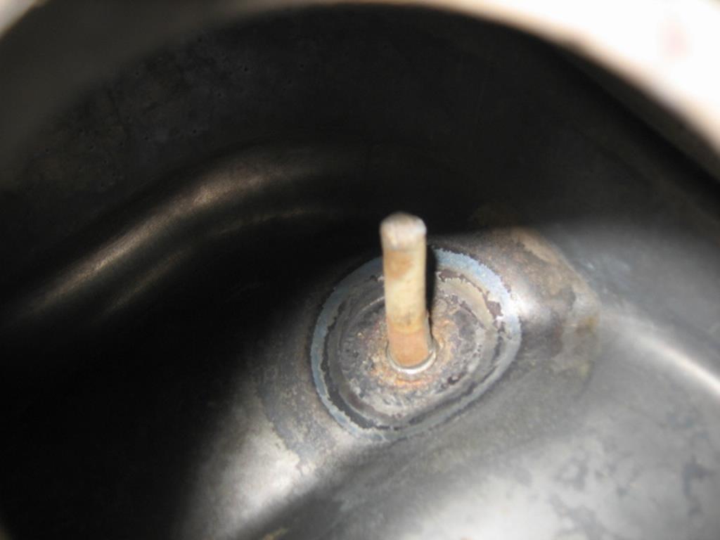

Interieur de l'aile (l'autre aile est similaire):
La légère rouille, ne me dérange pas esthétiquement, puis le reste est vraiment en parfait état. Ça m’embête un peu de tout faire sabler et repeindre. Mais j'aimerais que ça ne se propage pas d'avantage, si dans quelques années je me retrouve avec tout rouillé, pas cool.
Première question: Quelles sont les solutions qui se présentent à moi? Durable, j'aimerais que le problème soit réglé une fois pour toute. Existe t-il des produits pour stopper la propagation de la rouille, protéger ? Ou suis-je obligé de refaire toute la peinture?

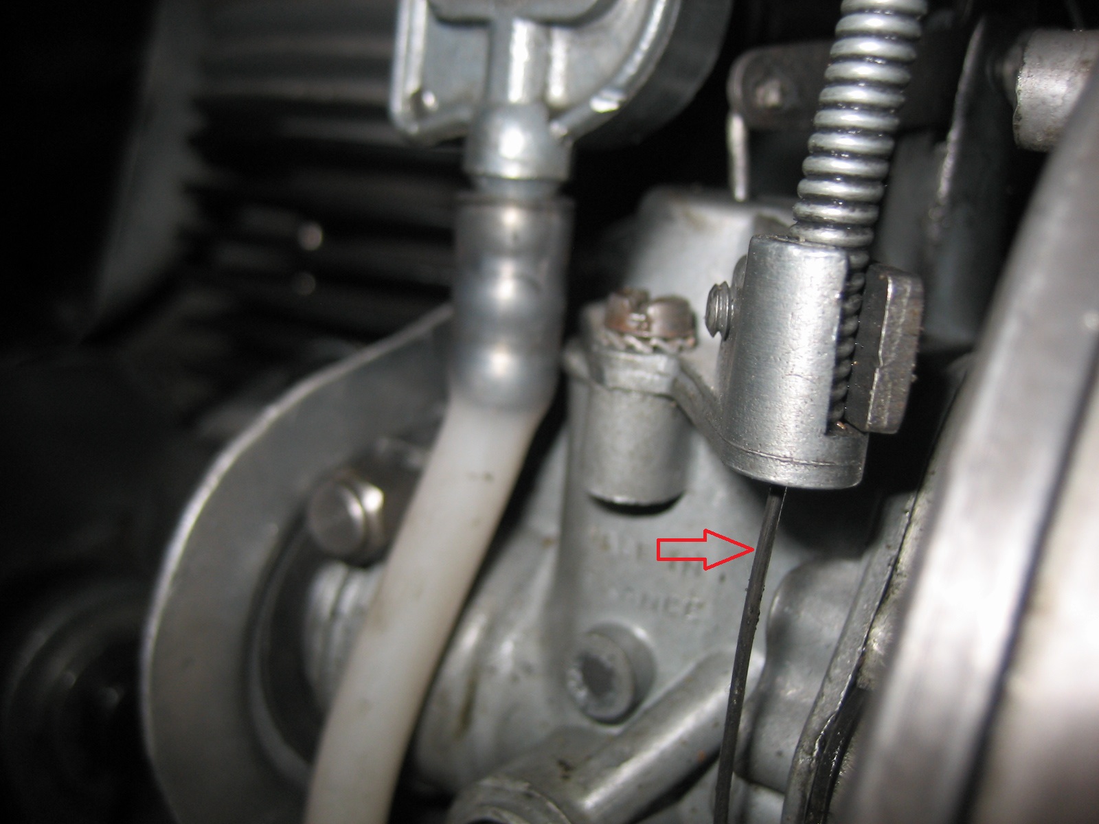

Cet après midi: Brasure de la corde à piano 1.5mm de la commande de starter sur les conseils de ML28.
Re: Aide pour débutant remise en route LD 125 55
Publié : 12 mars 2022, 18:44
par Fibo
Bon est bien cette brasure entre la corde à piano et le cm de multibrins que j'ai laissé c'est un échec. 2h de perdues. Je me demande bien, si a l’origine c’était un câble mono brin et que maintenant un câble multibrins, c'est bien qu'il a été changé.. Donc il doit y avoir un moyen de le changer a nouveau, en enlevant le bouton en plastique. Mais il voulait pas venir même la pièce brûlante.
Ou alors d'origine c’était le multibrins que j'ai, et dans ce cas quand le câble était mort ou quoi le starter complet était bon a jeter? :|
Je vais pas rester 2 jours la dessus, je vais finir pas péter un coup d'arc à souder entre les deux câbles et on verra bien. Ça m’embêterait quand même de claquer 50€ dans un kit starter pour un maudis câble, mais je le sens venir.
Publié : 13 mars 2022, 09:43
par ML28
Alors, a mon humble avis toutes les commandes de starter de LD sont constituées d'un fil d'acier .
Dans la partie de cette commande qui est vissé sur la jupe, il y a une petite bille attention de pas la perdre et surtout de la remettre en place.
La c'est carburateur Zenith mais le principe reste le même

salut perso sur les bourses j achéte cette tirette adaptable qu'il suffit de raccourcir a la bonne longueur a 15 euros piéces, sur la toile tu tapes " tirette starter corde a piano" et tu trouveras quelque chose de remplacement.
Publié : 13 mars 2022, 22:00
par Fibo
Merci mcdouve pour l'astuce !
Ca devrait aller pour le moment, 1h encore à essayer de braser les deux câbles, impossible de faire tenir ce foutu étain sur la CAP, la brasure ça ne s'improvise pas.. J'ai fini par tout meuler à ras et à y mettre un point à l'arc. Je devrais être tranquille avec ça!
Concernant la petite bille ML28, je n'ai pas fait sa rencontre! Je ne sais pas à quoi elle peut bien servir, ma fois ça marche sans. Problème carburateur réglé.
Pour ce qui est du moteur, je n'ai pas 36 solutions, il va aller faire un tour au garage et c'est tout, je n'ai ni les outils ni les connaissances pour m'en occuper moi même. Une réfection complète ça tourne dans les 600 800€ ? Si ça me permet d'être tranquille pendant des années, je crois que ça va finir comme ça.
