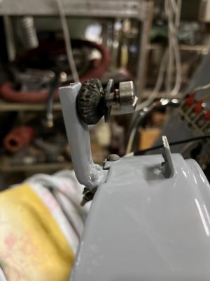

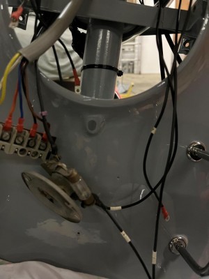

Le remontage avance en parallèle de la reprise de tôlerie et je butte sur un détail :
La tête devis de réglage de l'inclinaison du phare est elle derrière ou devant le tablier ?
Vu le bombé du trou sur le tablier, je serai tenté de dire qu'elle est à l'arrière, mais je n'en suis pas certain et je n'ai pas de photo de ce détail avant démontage.
Merci des précisions que vous m'apporterez.

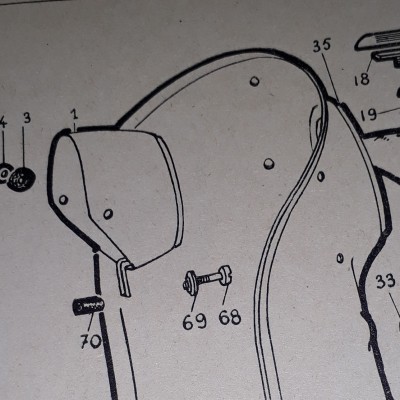

La vis dont je parle n'est pas celle de ta première photo ( c'est celle qui assure la liaison optique/coque de phare), mais celle qui permet d'incliner le phare.(probablement la N°68 de ta seconde photo).
Messages : 850
Re: Vis de réglage du phare sur S57
jo79 a écrit :celle qui permet d'incliner le phare.(probablement la N°68 de ta seconde photo).
Exact, j'ai trop redécoupé la première photo avant de la poster :roll:

Merci pour cette photo qui m'apporte la réponse à mon interrogation.
