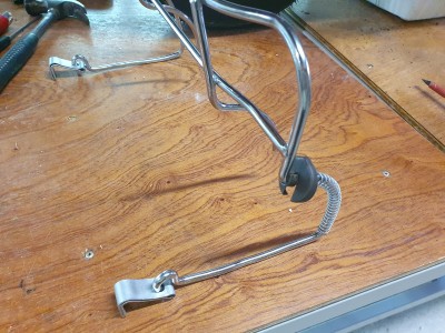

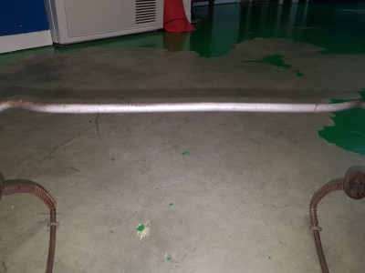

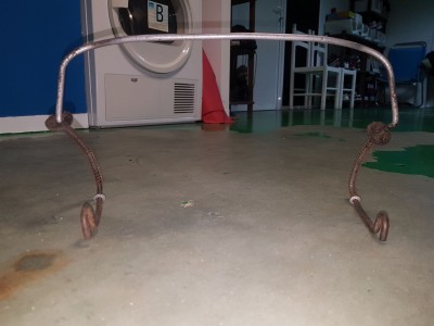

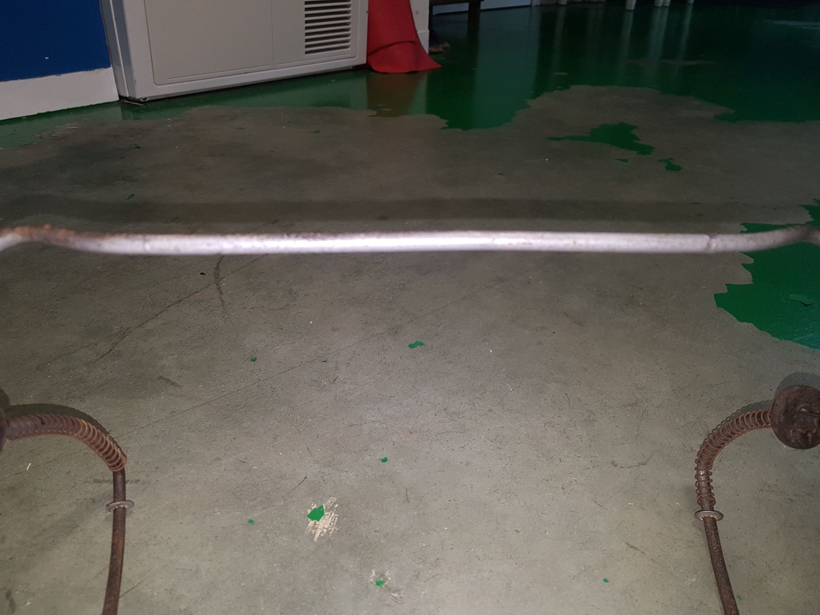

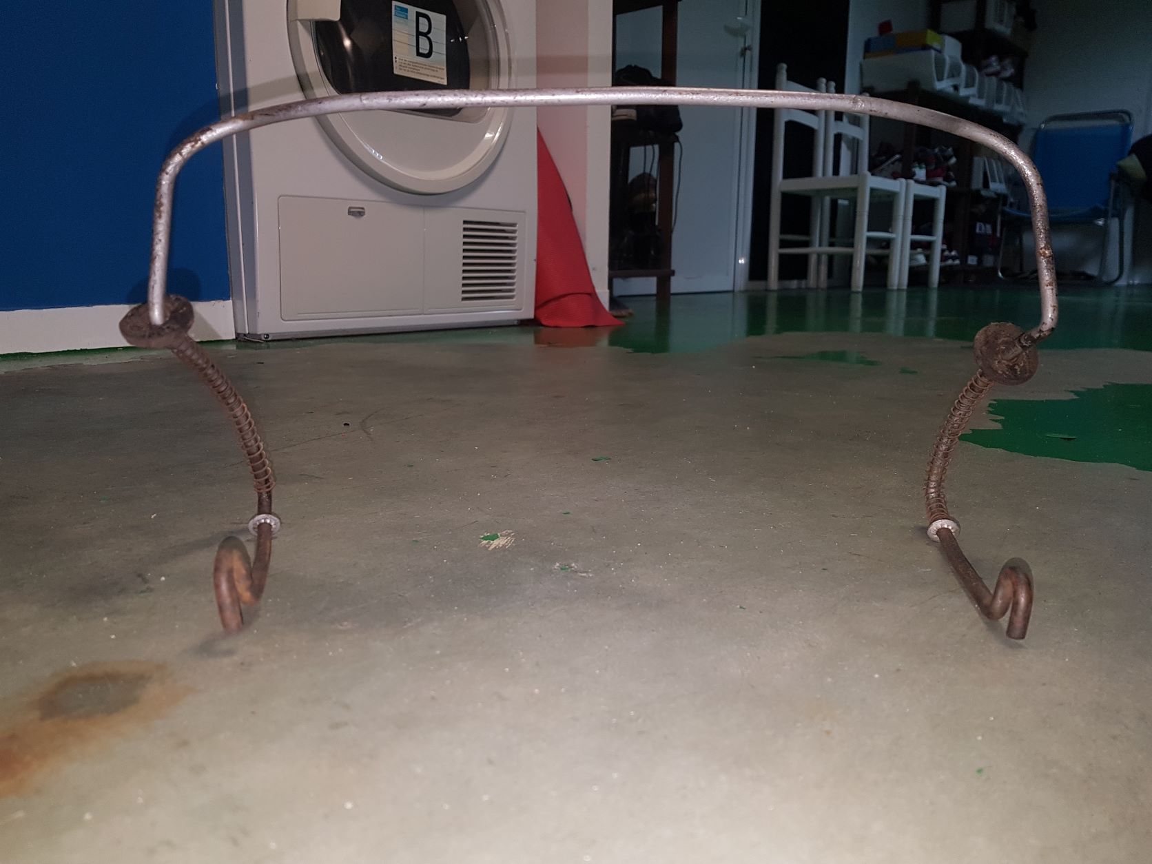

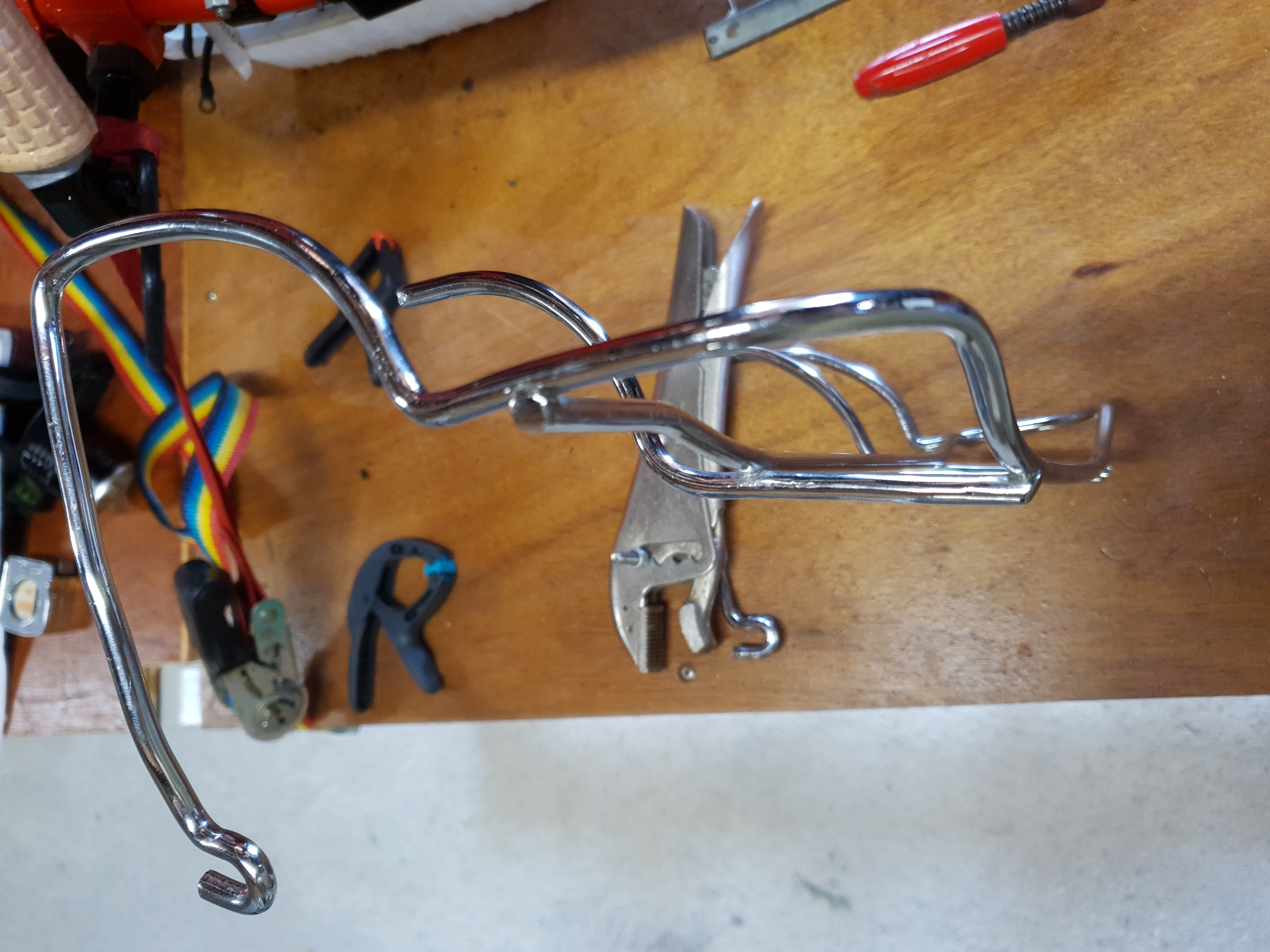

Pour l'instant je monte le porte serviette et je me pose des questions sur l'accrochage des 2 petites pattes sous la carrosserie avant quelqu'un à t'il des photos d'un montage.
Ci-joint des photos du porte serviette.

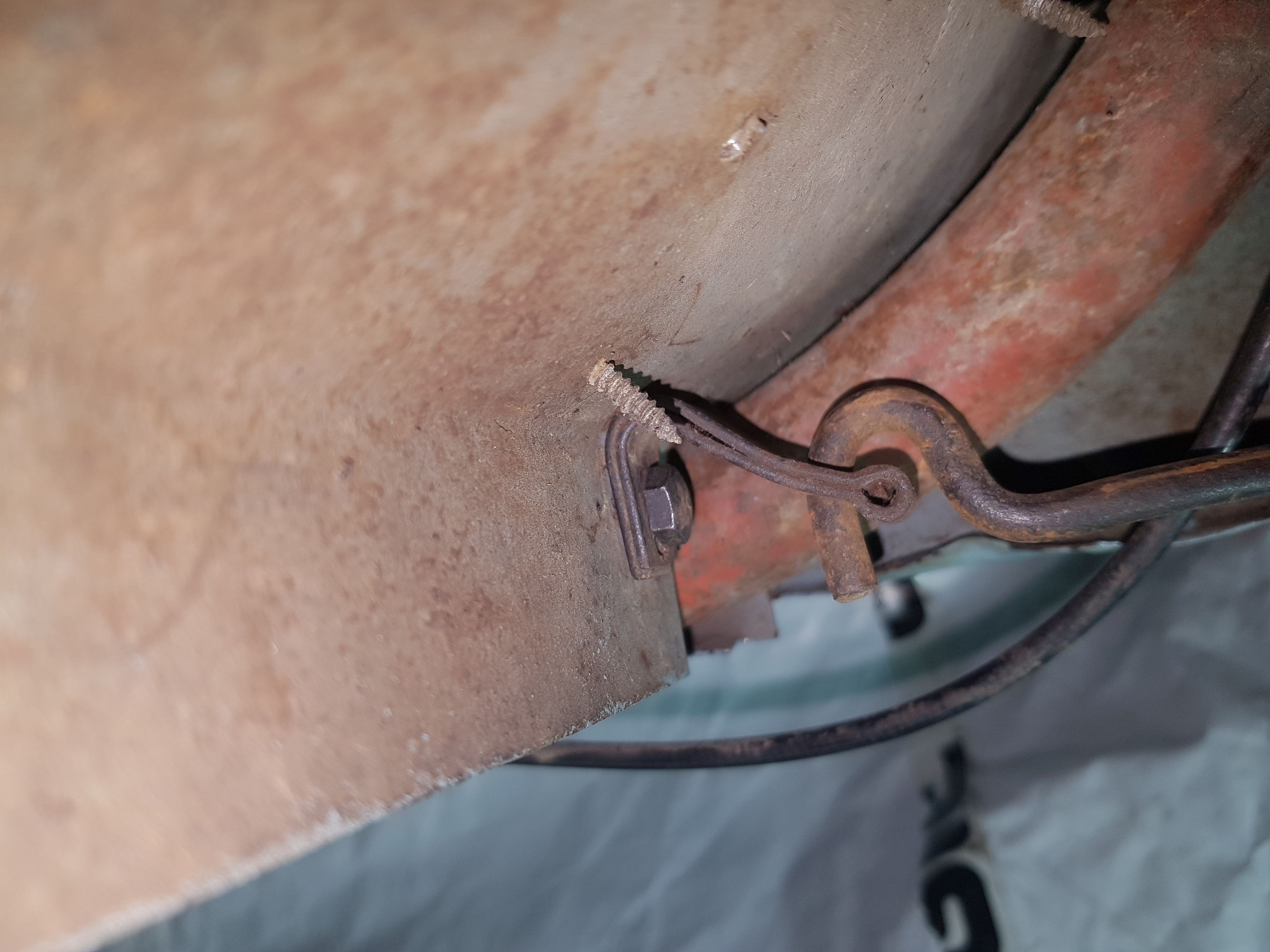

Il se fixe par l´intermediare de la petite patte en V qu´il y a sur tes photos, sur les mêmes visses droite et gauche qui fixent la carrosserie avant au plancher (voir photo jointe).
Sur mon VMS2, le porte serviette est incomplet... il y a la marque des soudures de la pièce manquante.
Si tu pouvais m´envoyer quelques photos et des dimensions, ca serait sympa.

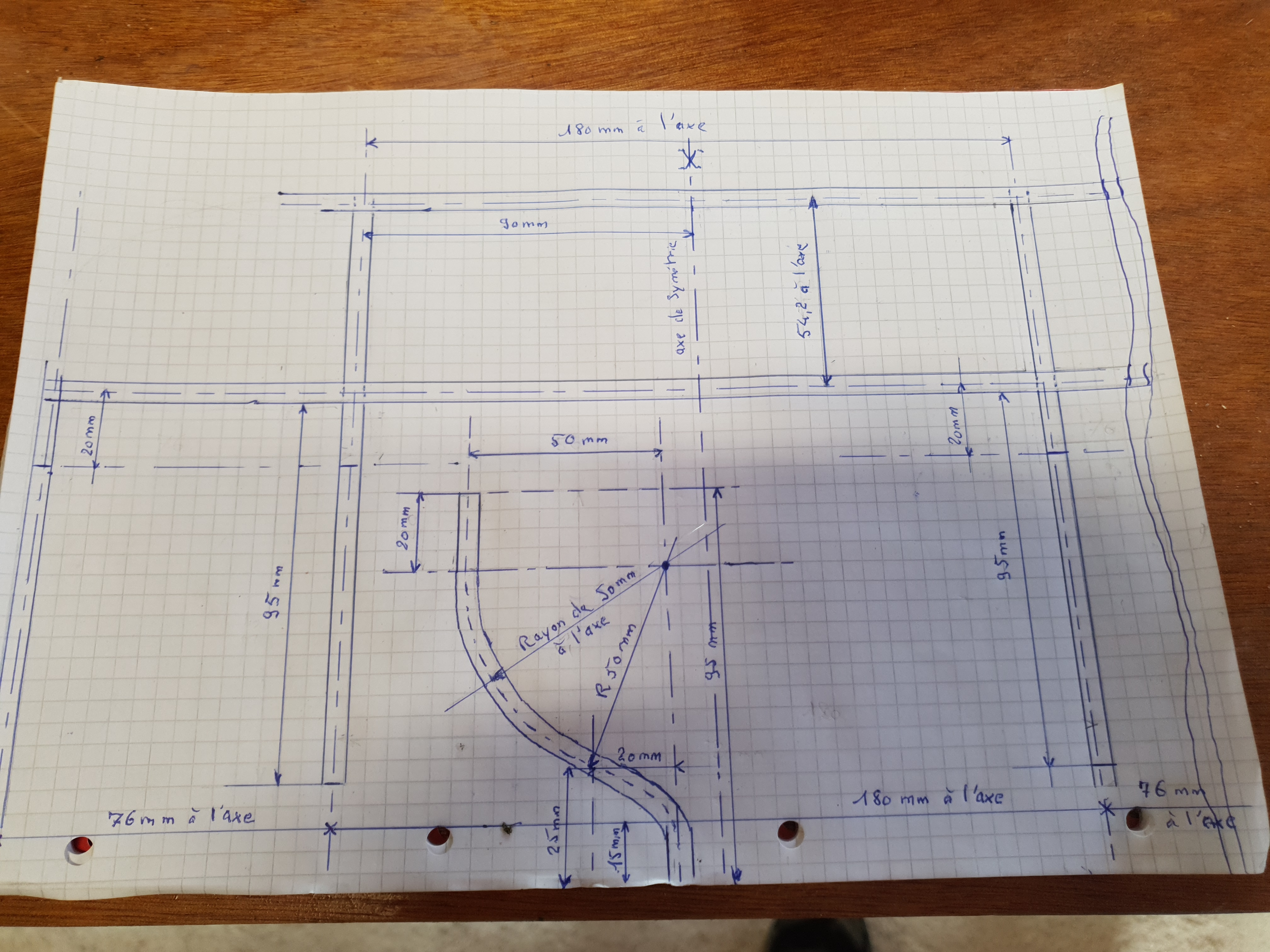

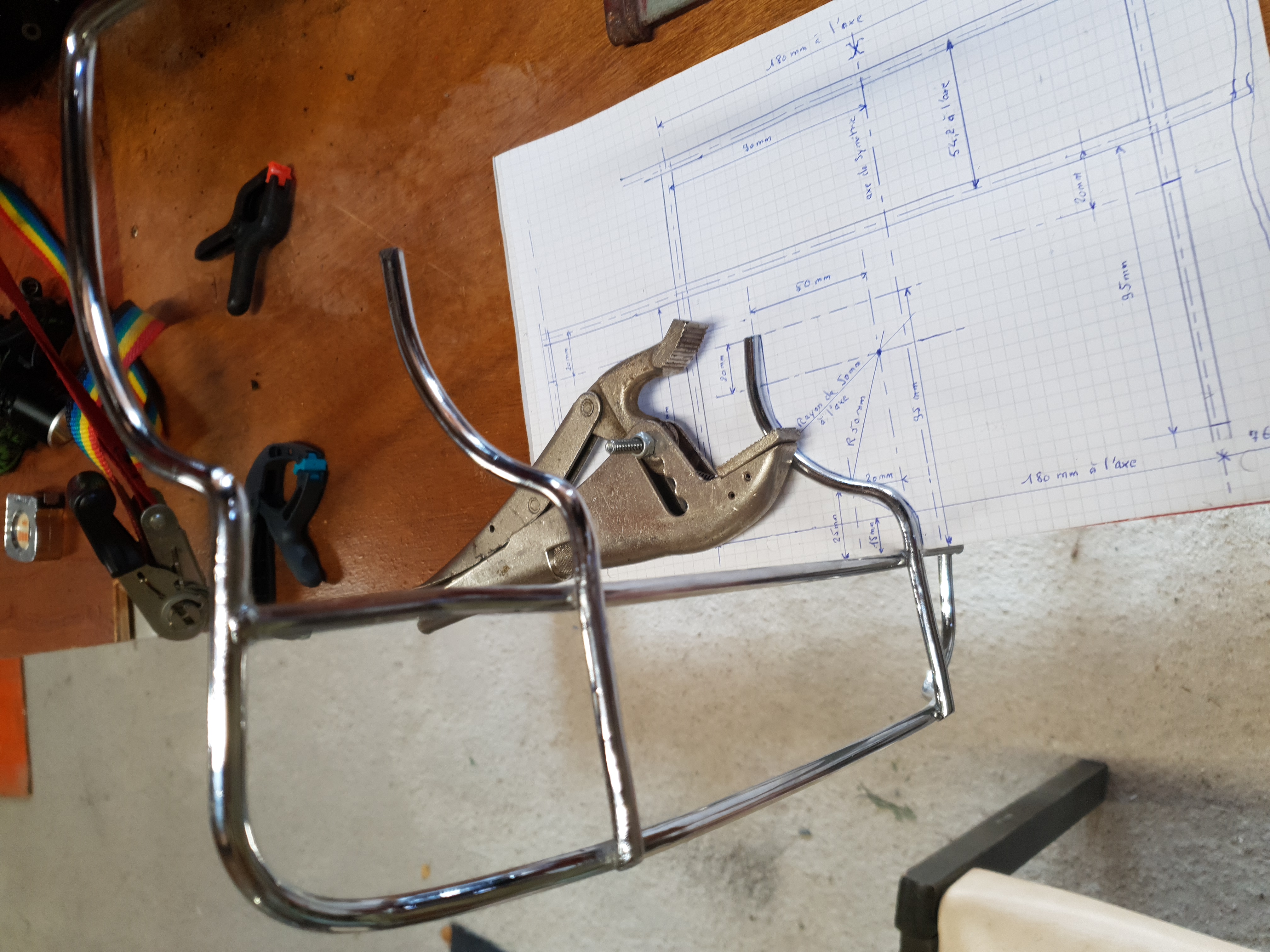

Merci pour les photos du montage je sais maintenant où l'accrocher. Le mien était droit au niveau de l'accrochage c'est pour ça que sa n'allait pas.donc j'ai tordu le fil de fer vers l'intérieur
Pour me raccrocher sur les pattes.

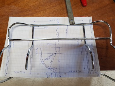

Je suis entrain de dessiner sur du papier quadrillé 5×5 je vais essayer de faire au mieux pour que tu puisses me comprendre avec je mettrai des photos.
Je t'envoie ça demain et tu me diras si ça te va.

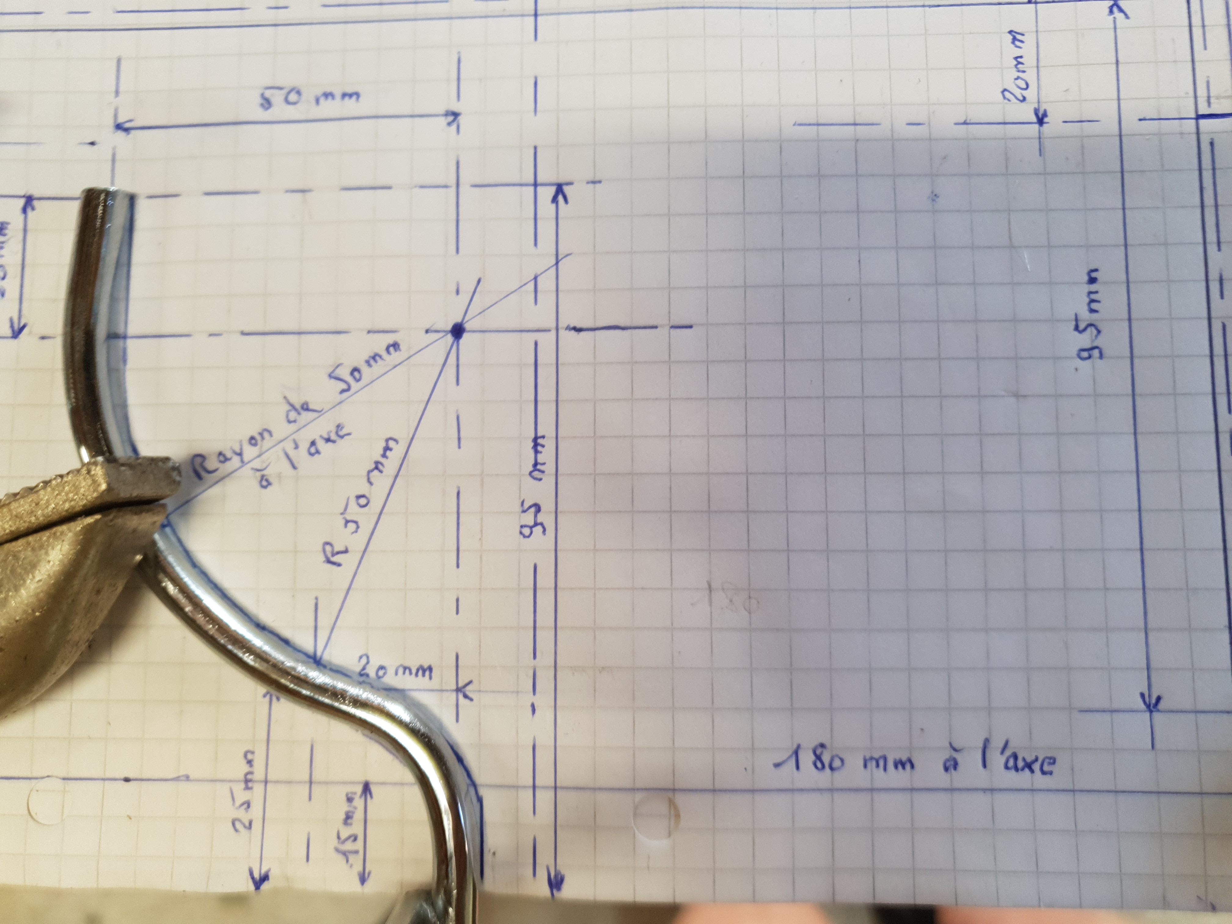

Voici comme convenu les cotes du porte serviette.
Si tu as d'autres questions n'hésite pas
