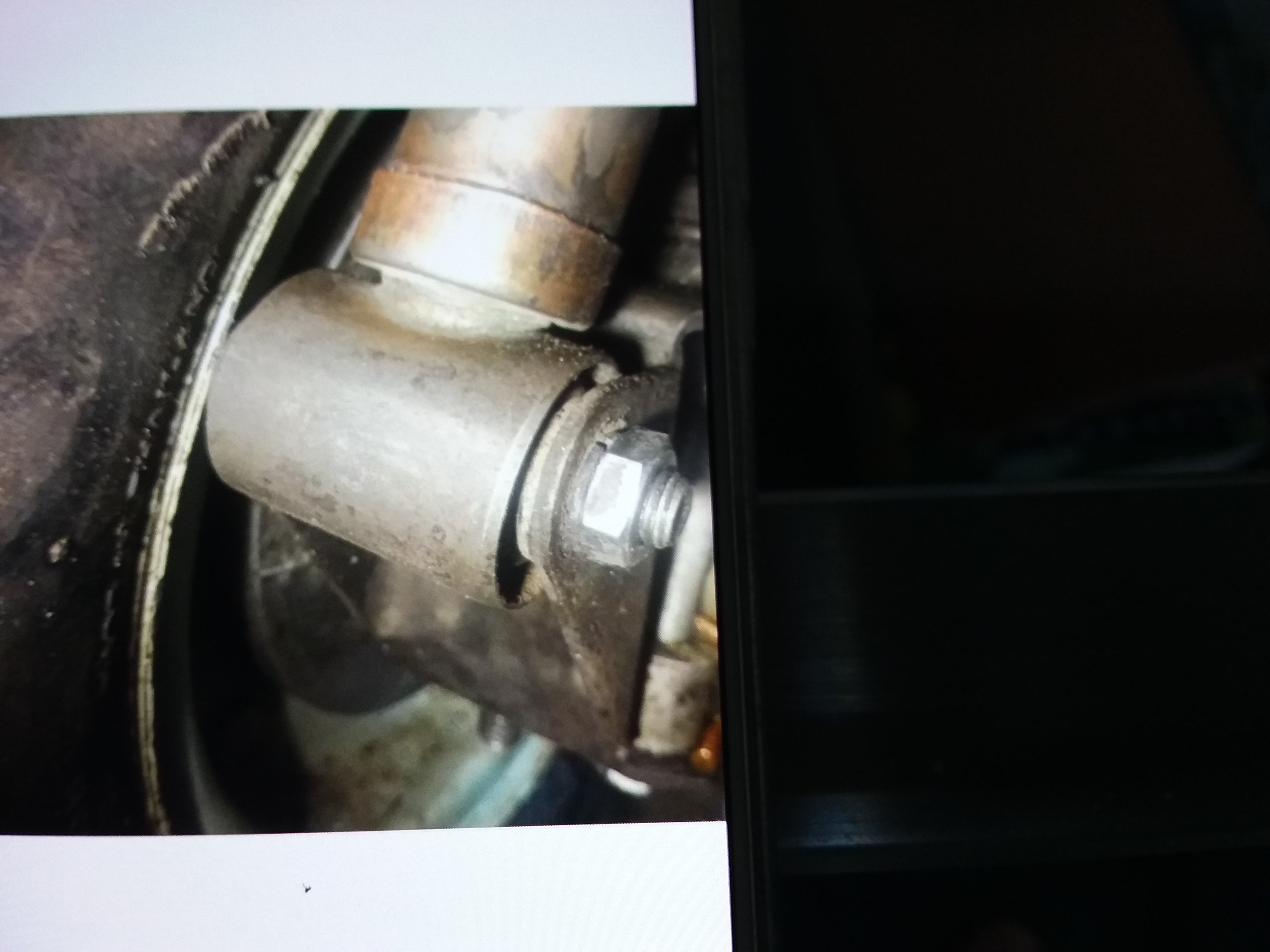

Jai une vespa acma de 1954. D origine.
Le moteur a ete reviser par un amie . Je l ais monter dans l arbre , apres le montage de la roue,
J ai vue le problem la roue , la jantes touche touche la ficsation de l amortiseur,
Quelle est le problem ,
Probleme Montage du moteur dans l arbre .

Salut
Déjà l'axe se monte dans l'autre sens, de manière à pouvoir démonter sans démonter la roue.
Voir si le moteur est enmanché à fond sur le bras moteur.
Et enfin verifier que la fixation de l'amortisseur n'est pas déformée ou tordue.
