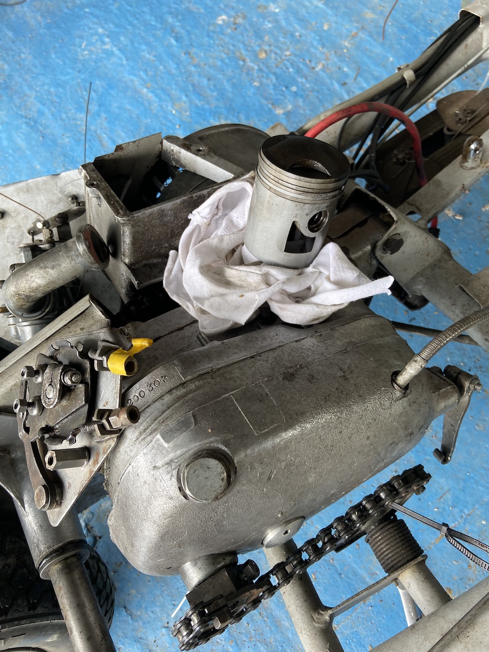

Nouvellement arrivé chez les tontons.
J'ai fait une belle achat Peugeot S57C beau en apparence, mais avec pas mal de soucis que j'essaie de solutionner.
Un petit coup de main dans mes soucis serais appréciable.
J'ai pas mal de problème avec la boite à vitesse qui donne beaucoup d'à-coup de plus je me retrouve avec deux vitesses...
J'ai pris la décision de remplacer le câble d'embrayage et sa gaine qui était dans un mauvaise état ainsi que du câble et gaine d'accélérateur.
Comment puis-je régler les câbles du sélecteur de vitesse...
Lors du démontage je m'aperçois d'une fuite au niveau bas moteur, donc je décide de démonter le moteur afin de remplacer les joints ( bas moteur et culasse. Je commande chez macadam et je reçois des joints papier d'époque ainsi qu'un joint de culasse qui ne correspond pas.
Pouvez vous m'indiquer qui vend des joints ( hors joint papier)...

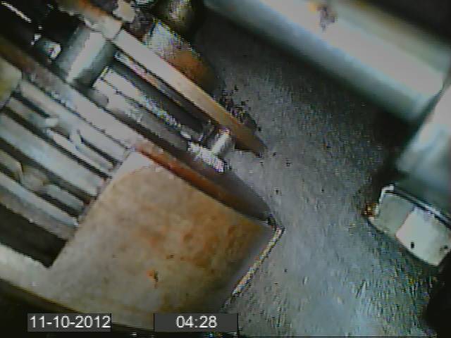

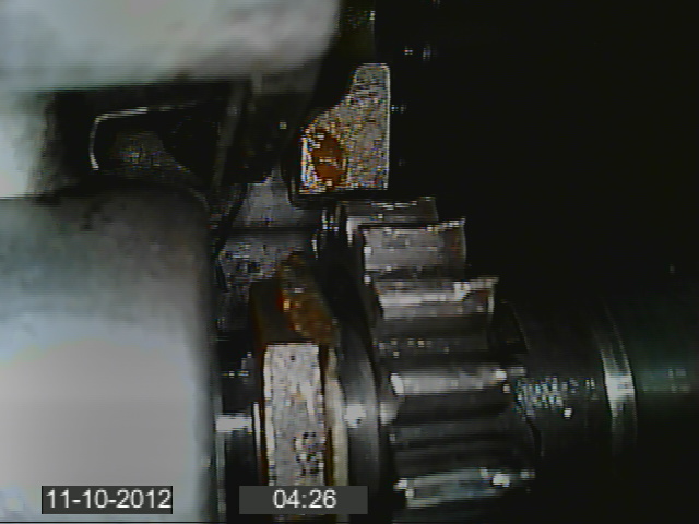

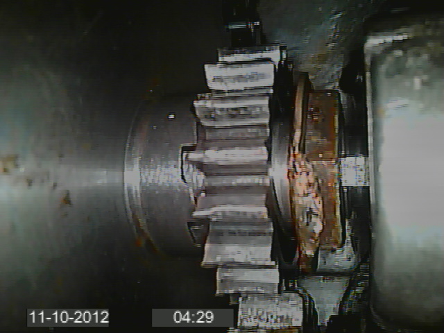

Re: Peugeot S57C
Je me doutais que cela ne sentais pas bon, j'ai passer un endoscope afin de voir à l'intérieur du carter, voici les photos d'un pignon malade je crois !
Par contre je m'étonne de ne pas trouver d'huile dans ce carter.
Connaissez vous un site pour ce type de pièce, ou bien un atelier afin de faire refaire celui-ci (par contre pour les cotes d'origines ça risque d'être compliqué).
Je vous remercie pour vos retours et bonne chasse aux escargots.
Re: Peugeot S57C
Le pignon sur les deux dernières photos correspond au kick.
Donc, rien à voir avec le passage des vitesses.
Il devrait effectivement y avoir de l'huile dans la BV...

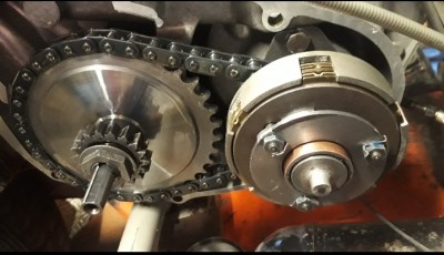

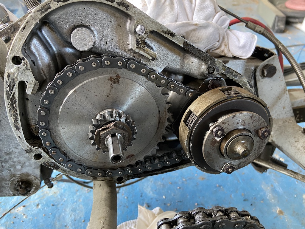

Re: Peugeot S57C
Ci-joint une photo d'un embrayage et kick sur un S57A
=> Ton embrayage n'est pas le bon modèle pour un S57C. Tu devrais avoir des disques ferodo et non pas en laiton.
Quel est ton N° de moteur ?

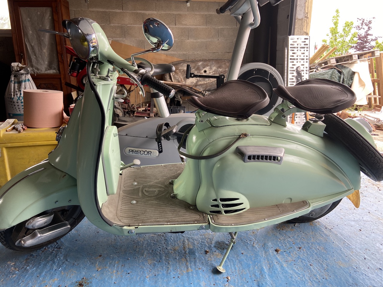

Re: Peugeot S57C
Je suis de la région lyonnaise.
Le scooter est de janvier 1957;
pour le moment je n'est rien démonté, voici les photos.

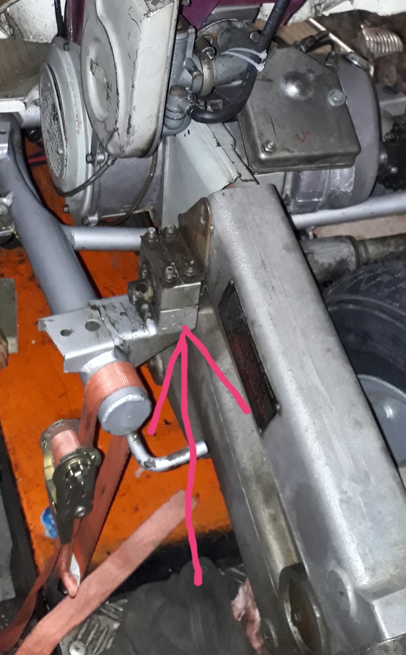

Re: Peugeot S57C
C'est le même N° que le moteur qui est frappé sur le cadre ?Didier M a écrit : Le scooter est de janvier 1957
Le mien qui est de 1959 (carte grise d'origine à l'appui) a le N° 124xxx
J'habite au nord de Paris
Re: Peugeot S57C
Je vais regarder sur le cadre si je trouve le N°
Bonne soirée
Bonne soirée
Re: Peugeot S57C
Le moteur a donc été remplacé.

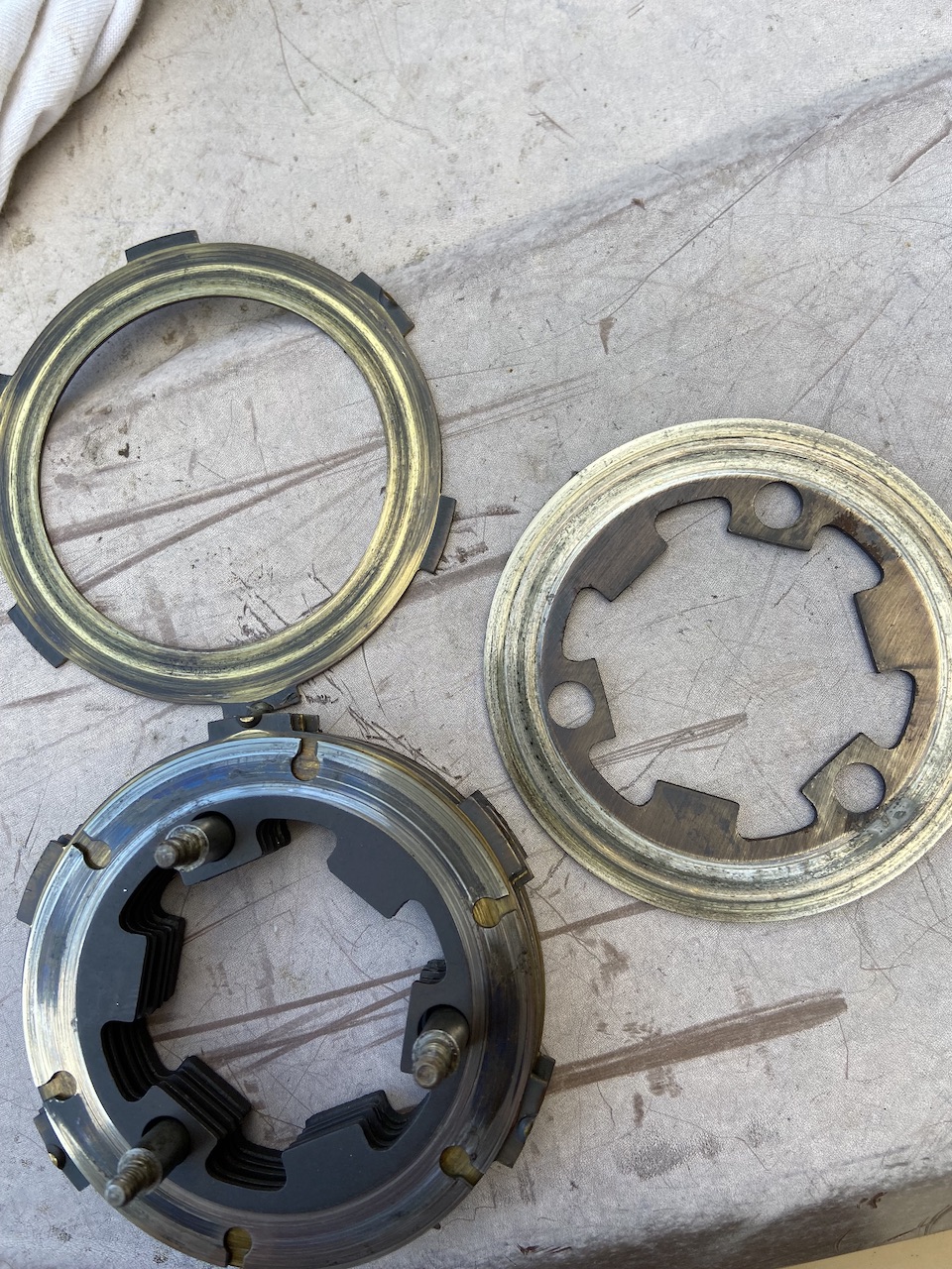

salut, pour l'embrayage celui que tu as meme si c'est la version disques laiton fonctionne trés bien donc pour moi c est pas la peine de changer et pour le pignon je me demande si cette piece n'est pas commune avec les moteurs moto 3 vitesses peugeot p55 il faut aussi regarder si le pignon sortie de boite est bien un 17 dents contre 18 dents sur les modéles antérieurs pour cause de roues de 8.
Re: Peugeot S57C
Bon ça me rassure pour l'embrayage. Mais je dois démonter le carter, je n'aime pas du tout, mais alors pas du tout quand je ne maitrise pas
et bien je vais y aller à taton.
Re: Peugeot S57C
C'est du 18 dents, carter monté au silicone, vous pouvez me dire ce que vous en penser de l'état des disques d'embrayage, cela me parait pas en bonne état...
Re: Peugeot S57C
Par contre l'axe de sortie de boite à beaucoup de jeu
Re: Peugeot S57C
pour 17 ou 18 dents je parle du pignon sortie de boite qui est relié a la chaine qui va a la couronne ar et pas celui du lanceur en photo, normalement les embrayages laiton sont quasi indestructibles sinon se tourner vers les motos de la marque c'est commun et assez courant et pour le jeu peut etre le roulement fatigué.

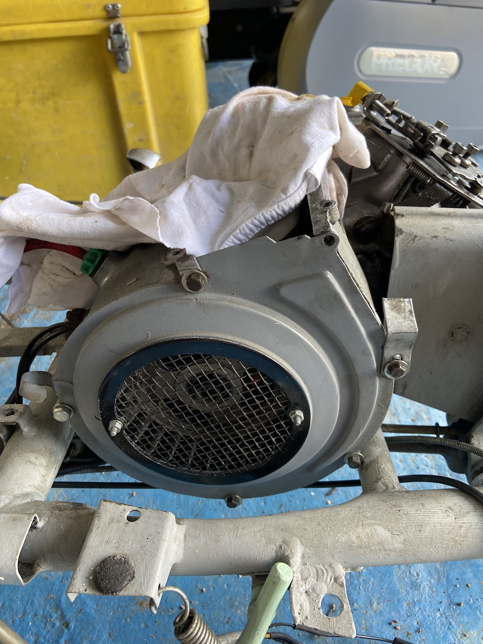

Re: Peugeot S57C
Bonjour Pujol,
Comment enlever la bague d'arrachage sur la poulie de ventilation.
J'ai bien essayé en essayant de la dévisser mais je n'y arrive pas, dois-je forcer avec l'écrou de fixation...
Merci pour ton aide
Merci pour ton aide
Re: Peugeot S57C
Solution trouvé chez mécanicien moto, un coup de clé à choc et le tour est joué.
