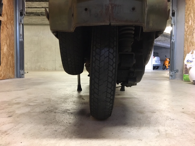

je remets un peu les mains dans la mécanique pour essayer de faire rouler de nouveau l'acma et le PK
je m'interroge sur l'angle de la roue arrière du PK est ce bien normal ???
tout me semble correctement serré

Pour le PK , c'est plutôt du côté des silentbloc moteur qu'il faut aller voir
Re: angle de la roue vespa pk
Publié : 10 mars 2021, 14:34
par C dri K
En effet il y a 3 silent bloc a changer pour retrouver une roue bien en ligne, celui de l'amorto et ceux du bras

merci pour ces pistes je vais me pencher la dessus
