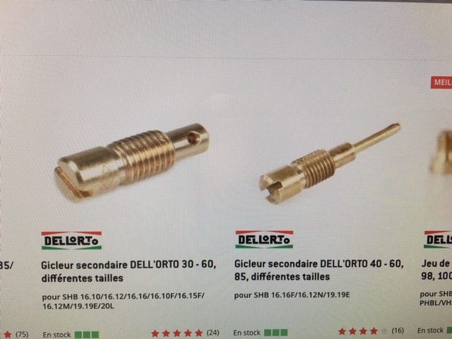

Je vais en profiter pour changer le gicleur principal sur le carbu et je crois qur Mc Douve conseillait de mettre entre 80 et 90, si il passe par là et peut me le confirmer ?
la taille du gicleur secondaire a-t-elle également son importance ?
quelle différence y a t il entre gicleur secondaire court et long ? je pose la question car j'ai les 2 (long sur le vieux carbu du PK et court sur le nouveau)
