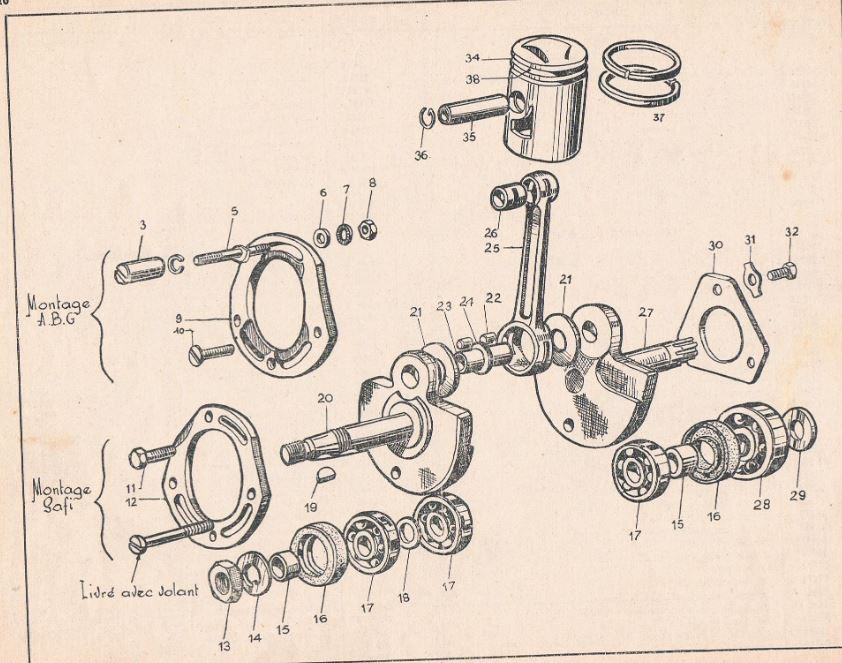

Je suis en train de remonter le moteur de mon S57C, j'ai un doute sur certaines cotes (positionnement latéral des roulements de vilebrequin, position du joint spi entre les 2 roulements et sens de remontage de certaines bagues... ) serait-il possible d'avoir une copie de la vue éclatée du moteur??? Je n'ai que de mauvaises copies illisibles...
Merci d'avance!
Luc (Fernand!)
Re: Manuel de DEMONTAGE DES SCOOTERS Peugeot
Si ça peut t'aider :

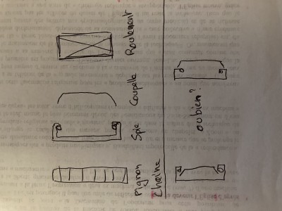

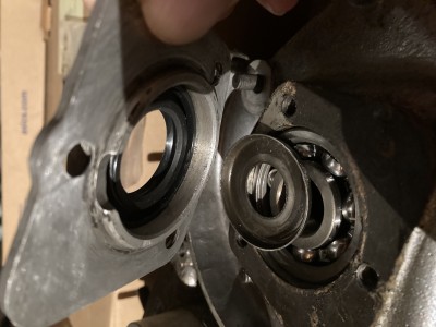

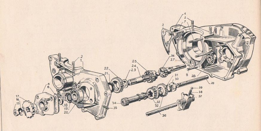

J'ai un doute sur le montage en sortie de boite, côté pignon de chaine: j'ai le roulement, puis une petite coupelle, puis un joint spi: ce montage me semble curieux, je me demande si la coupelle rentre dans l'intérieur du joint spi ou pas??? As-tu une idée sur la question??
Merci!
Il manque la bague repère 18 sur ton schéma. le repère 19 n'est donc pas en contact avec le SPI
C'est l'épaulement du pignon de chaîne qui est en contact avec le SPI.
Sur la vue ci-dessous, il n'y a pas de SPI mais ça ne change rien. Ce joint a été ajouté sur les dernières séries.
Attention de ne pas boucher l'orifice de lubrification de l'arbre intermédiaire avec le joint papier repère 6 mal découpé dans les kits de joints.
Ne cherche pas les repères 38 et 39, ça ne concerne que les S55.

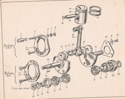

Sur la vue du 31 octobre jointe, j'ai un doute sur la bague repère 27, Je ne la retrouve pas dans mes pièces, et je ne l'ai pas vue non plus sur un vieux moteur qui me sert de repère... Sais-tu si elle n'existe que sur certains modèles???
Je vais ensuite faire remonter les carters chez un mécano car autant j'ai pu séparer facilement les carters au démontage (montage glissant du villebrequin dans ses roulements), autant avec des roulements neufs, ça coince...
Merci de ton aide!
BV S57.JPG (23.15 Kio) Consulté 2118 fois
Effectivement, de mémoire je n'ai jamais vu cette bague 27 sur aucun modèle. (J'espère ne pas dire de co...ries. Un montage à blanc sans vilo pourrait te permettre de vérifier les jeux).
Si ça coince au remontage, es-tu certain que le problème est au niveau du vilo ? Souvent, c'est l'axe 36 qui rentre difficilement dans le carter côté doit. Ou l'alignement des pignons de BV.
J'imagine que tu as monté les roulements dans les carters "en température" au préalable . (À la bonne température, ça rentre directement sans presse et encore moins sans traper. Test de température atteinte : "à la goutte d'eau" )
La bague de porté intérieure du joint SPI côté BV est-elle parfaitement alignée ? Et moyennement serrée entre les deux roulements ?
=> Si ton vilo est sorti "glissant" sans problème, il doit rentrer à l'identique.
