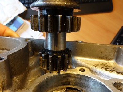

Je constate beaucoup de jeu du côté petit pignon de l'arbre intermédiaire de ma boite de S557
2 mm de jeu ça me parait vraiment très bizarre.
Ce jeu est il normal?

il manque la bague bronze.

Il y en a bien une en haut mais pas en bas....
J'ai bien trouvé quelques copeaux au fond du carter... mais pas de bague....
Je suppose que pourtant à l'origine elle est emmanchée à la presse comme celle du haut.
Grosse usure...

Le S557 FMC est identique au S57 Peugeot, le mien est de 1957, avec moteur Peugeot 125 cc boite 3 vitesses.

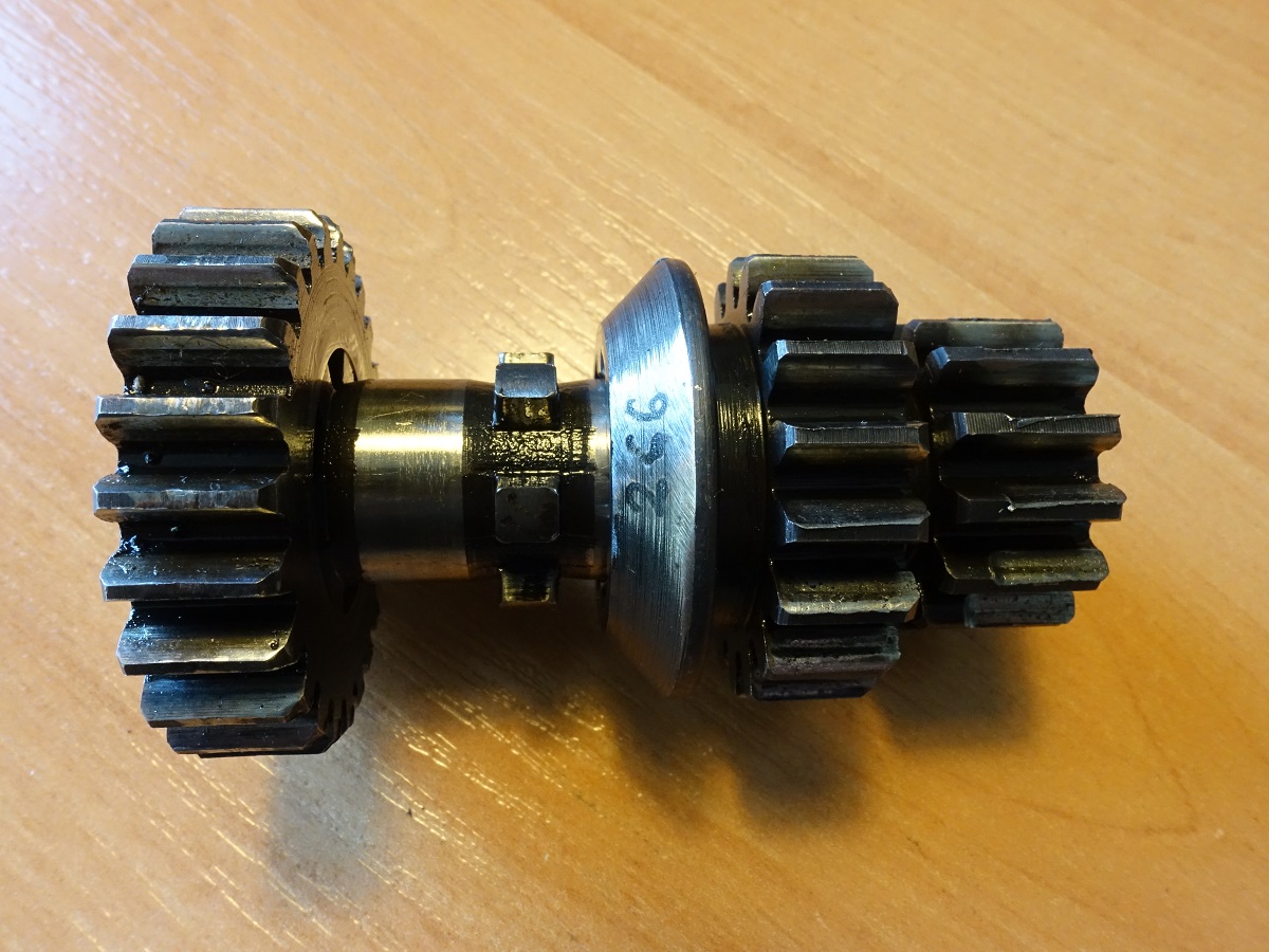

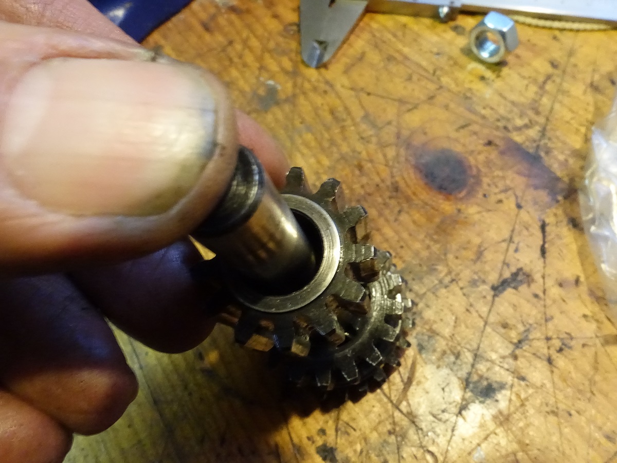

J'ai un problème avec cet arbre: je ne sais pas comment est faite la bague bronze détruite, avec ou sans collerette, si quelqu'un peut me dire ou a une photo merci d'avance.

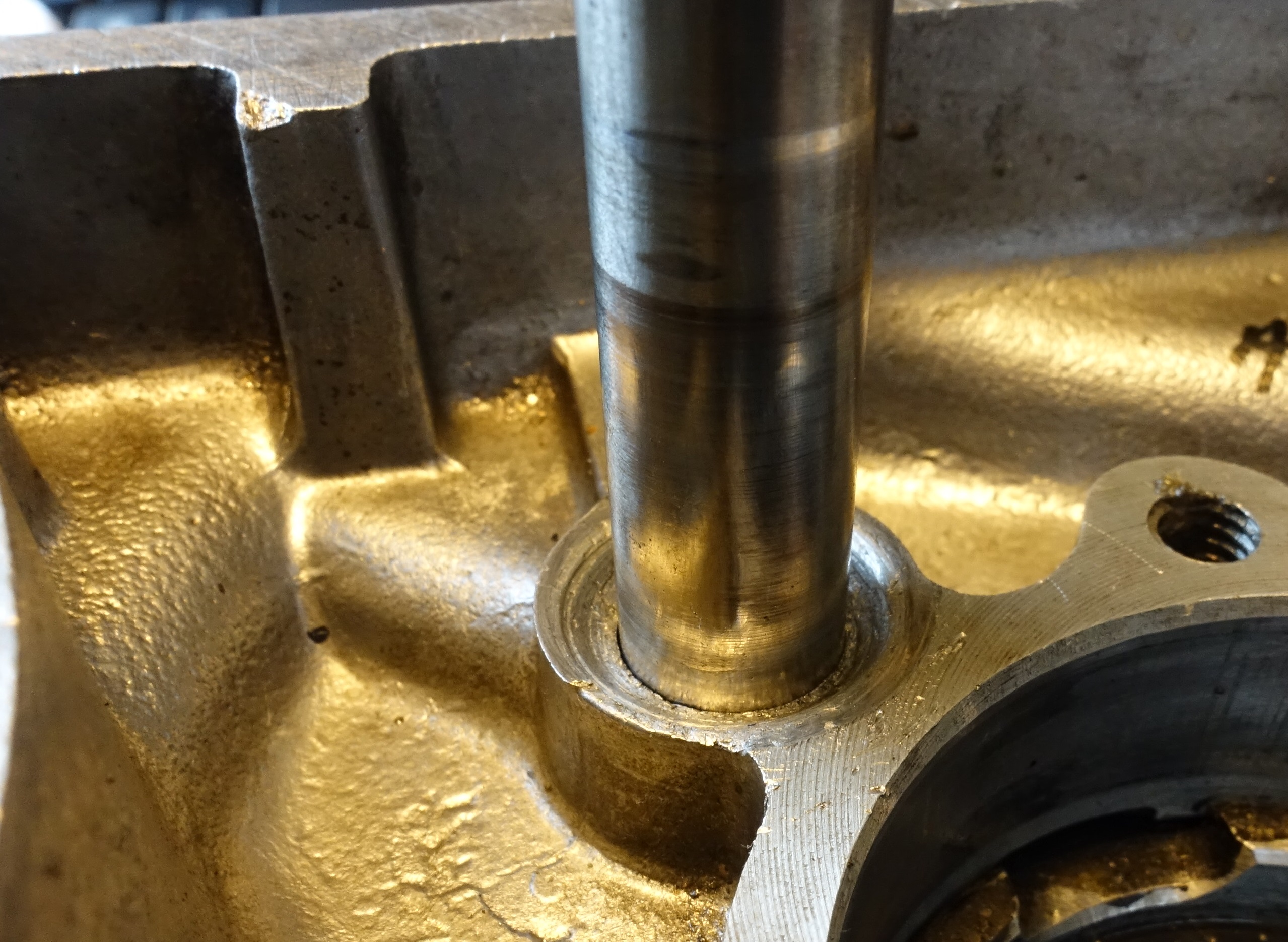

Je ne comprend pas comment est fait à l'origine l'appui arbre/carter parce qu’acier contre alu... (voir photo) ça ne me plait guère. Il y a du jeu dans le sens longitudinal environ 1/1,5 mm un fois carters assemblés.
Le problème est aussi que le petit pignon 13 dents est un peu abimé du fait que l'arbre a dû tourner comme une patate. Probablement dû à un faible niveau d'huile de boite car le spi du vilebrequin était HS.
Un arbre intermédiaire complet avec des pignons en bon état peut m'intéresser.
