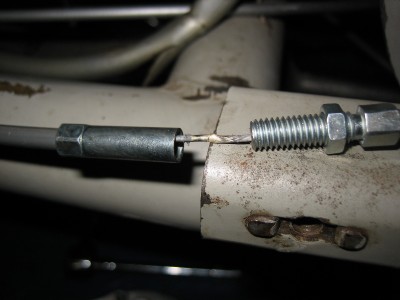

Bonjour Bernard,
Joli scoot, mais bizarre cette absence de came de réglage sur l'axe, et un câble qui viens s'enfiler à la place. ce serait intéressant de savoir ce qu'a voulu faire l'ancien propriétaire avec cette modif, un réglage de tension de chaine depuis le guidon? :?
le ressort de béquille n'est pas bon non plus, mais si ça fonctionne .....

salut pour répondre a mansalp la gaine apparente c'est le cable de starter type " corde a piano" qui a été déconnecté du carbu et posé dans le trou dans lequel on introduit une lame de tournevis pour faire tourner l'excentrique ( qui est bien présent) pour régler la tension de chaine aprés avoir desserré les deux entretoises enfin en aucun ce n'est un réglage de chaine au guidon.

Effectivement ce S57 est équipé d'un Dellorto moderne avec starter manuel; le câble de l'ancien starter se ballade actuellement en attendant de lui trouver une fixation esthétique.Le carter de filtre à air est là pour cacher la modernité du carbu. Avec les Tontons Scoot rien n'est laissé au hasard!

Je me doutais bien que cette photo était un attrappe couillon que je suis, même si je ne croyais pas non plus à un mécanisme exotique.
par contre en néophyte du scoot que je suis , j 'ai cru qu'il manquait quelque chose , car la came excentrique de mon scoot est totalement différente avec un écrou soudé pour le réglage . Origine ou pas ?

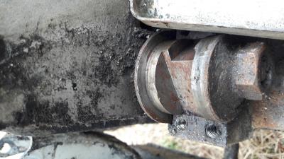

Bonjour ML28, à propos des cames de verrouillage , mon S57 devait en être équipé quand il était jeune; depuis il ne reste que des trous au travers des marche pieds passager, cachés sous le tapis.Il s'agissait donc de vis de cames d'un verrouillage vertical dont je n'ai plus aucune trace.
Si l'un de vous connait ce système de verrouillage de la coque, je serai content de voir une photo ou un croquis...

voila ce que j ai !!!!

en y regardant de plus prés , tu as les bonnes fixations sur le chassis , il te reste donc a trouver une belle cuvette et la vis au bon pas/diametre et op !!!! un joli trou a l emporte piece dans le tapis et l affaire est conclue !! :=D:

gibi504, peux-tu nous mettre les photos des dessous de la coque AR, là où il pourrait y avoir (éventuellement) les supports des "fameuses cames"
D'autant que ton cadre est dépourvu des ancrages de cames éventuels.
Comme le dit acma33, si il n'y a pas d'emplacement de came, je peux t'indiquer les dimensions des "visses" à faire fabriquer ou à trouver pour fixer ta coque AR.
Pour les rondelles spécifiques, ça risque d'être plus compliqué !

... en y regardant de plus près , dixit acma 33, effectivement j'ai les bonnes fixations sur chassis !
...ça risque d'être plus compliqué ! dixit pujol , en effet il me faudrait un blocage 1/4 de tour et pas une vis car je dois ouvrir la caisse à chaque démarrage à froid : explication: je n'ai plus le carbu d'origine, replacé par un Dellorto moderne avec starter manuel fixé au corps du carburateur!
"Dès que l'on met le doigt dans l'engrenage de la modification, on risque d'y laisser "un bras" d'adaptations!"
Je suis preneur de vos bonnes idées, merci de vous donner la peine de vous pencher sur mon cas.

L’explication est peut-être que la coque arrière n’est pas celle d’origine ? D’où l’absence de Troy-cuvette-vis pour tenir l’ensemble. Pour ton starter, il suffit d’acheter le kit starter à câble chez Dellorto qui vaut 10€, et qui te permettra de gérer le starter à distance....

ML28 a écrit : ↑19 févr. 2021, 18:18
mcdouve a écrit :DSCN2799.JPGsalut, ayant monté un paquet de phbg sur des s57 je mets deux coudes a 90 un pour le boisseau et un pour le starter et je passe aprés avoir fait un trou dans la bordure de la coiffe cylindre la gaine de tirage des gaz et ensuite je fais un deuxiéme trou juste en dessous et j'y mets un tendeur de vespa dans lequel passe la corde a piano du starter d'origine que je relie a l'aide d'un domino au cable souple a petite boule qui est relié au piston du starter phbg ainsi la commande est opérationnel depuis le tableau de bord sans soulever la coque, bon je sais c'est le systéme D pas trés storico mais c'est opérationnel, sur la photo le principe n'est pas finalisé dans le détail par contre tes anneaux de suspension avant sont archi nases a changer d'urgence.
Bonsoir à tous,
Bravo mcdouve je reste convaincu qu'il est possible de trouver une parade, une adaptation, un truc ...
Je vais bientôt me pencher sur le système starter Dellorto 19 phbg avec commande d'origine sur le tableau de bord, mais autrement.
je vous en parlerez après les essais
Bonjour les Tontons, pour le montage du starter Dellorto ,j'ai suivi le modèle mcdouve ; voir ci-jointe la photo du clone. ml 28 avait l'intention de se "pencher sur le système starter... vous en parlerez après les essais" Quel sont les résultats?
Si je peux me permettre de donner un avis, la liaison par le bout de câble entre corde à piano et starter est trop souple, il serait intéressant de la réduire au maximum en allongeant la corde à piano jusqu'à l'entrée du coude d'entrée...
A suivre après les essais...

par vwoldbeetle
Pour ma part , j'ai desserti la corde à piano de la tirette d'origine et y ai resserti un câble tressé boule passé dans une gaine neuve mise à la bonne longueur .Le fonctionnement est parfait et souple .

par ML28
Il y a bien longtemps que cela fonctionn :temps: e

par gibi504
ML28 a écrit : ↑02 sept. 2025, 21:42 Il y a bien longtemps que cela fonctionn :temps: e
Je vais donc m'atteler à la mise en place de cette amélioration,
Ma mécanique tourne , il me reste à refaire le faisceau électrique qui était encore dans sa livrée d'origine en coton.
Ensuite , un peu de maquillage sur la coque et ...un peu de chance pour que tout cela soit à la hauteur des espoirs que j'ai mis dans cette restauration! :ouf:

par ML28
gibi504 a écrit : ↑10 sept. 2025, 17:35
Les trucs qu'il faut bien prendre en compte.
1 la tolérance de réglage du tendeur intermédiaire.
2 forcément la longueur de la corde à piano et du câble tirant le starter.
3 la soudure à l'argent avec un micro chalumeau.
4 une soudure lisse pour le glissement dans le tendeur intermédiaire.
5 une soudure argent digne de ce nom résiste à une traction de 50kg au mm².
