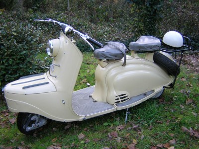

Bonjour à tous les amoureux des vieux Scoots,
Je m'appelle Bernard, "Sparnacien" d'origine et titulaire d'un permis A1 depuis 1966. Je roulais jusqu'à aujourd'hui avec un moderne PX, mais mon fils amateur de "vieilles choses qui roulent" m'a orienté vers l'acquisition d'un PEUGEOT S57. La chance à voulu que je trouve la belle endormie pas trop loin, au pays des Bergamotes; elle m'attendait depuis quelques années et avait eu le temps de se poudrer généreusement pour ma venue!
Quelques heures d'huile de coude, d'eau additionnée de lessive, de mécanique légère et de découverte des dessous de l'affaire, et voilà que la noble mécanique tousse à nouveau! :)
Je ne manquerai pas de venir questionner les Tontons car ma culture du S57 est encore très partielle.
Au plaisir de vous croiser d'abord sur le net puis un jour sur le macadam.

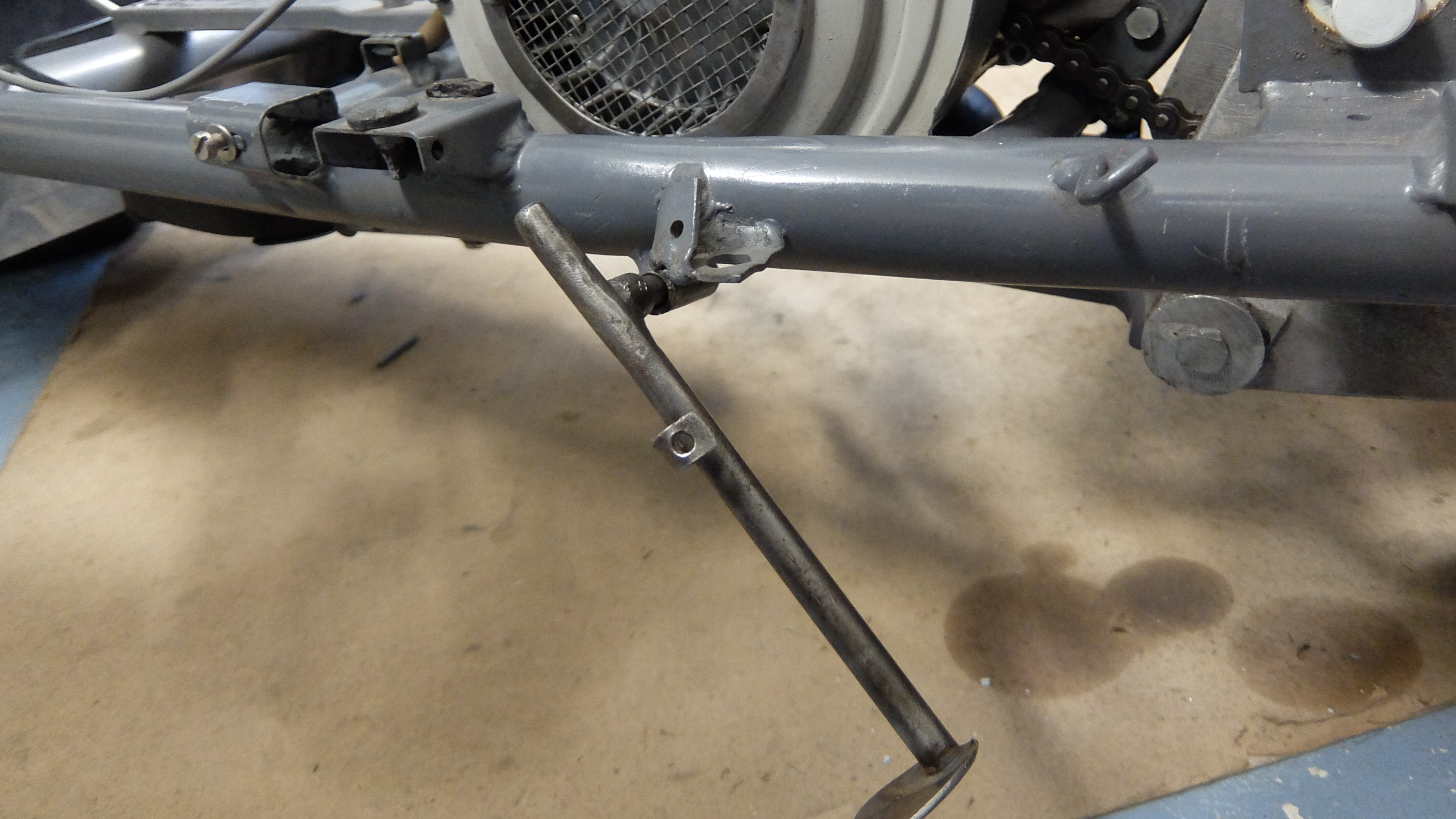

Tout a l'air en place
Coup de pot! il n'est pas percé

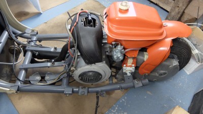

Côté droit, avant le coup de chiffon
Le carter de filtre cache un moderne DellOrto

Bonjour Bernard,
Joli scoot, mais bizarre cette absence de came de réglage sur l'axe, et un câble qui viens s'enfiler à la place. ce serait intéressant de savoir ce qu'a voulu faire l'ancien propriétaire avec cette modif, un réglage de tension de chaine depuis le guidon? :?
le ressort de béquille n'est pas bon non plus, mais si ça fonctionne .....

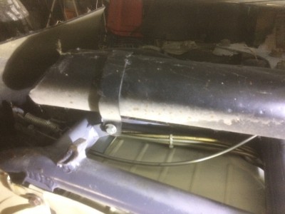

salut pour répondre a mansalp la gaine apparente c'est le cable de starter type " corde a piano" qui a été déconnecté du carbu et posé dans le trou dans lequel on introduit une lame de tournevis pour faire tourner l'excentrique ( qui est bien présent) pour régler la tension de chaine aprés avoir desserré les deux entretoises enfin en aucun ce n'est un réglage de chaine au guidon.

Bravo mcdouve pour ta perspicacité à partir d'une photo! :)
Effectivement ce S57 est équipé d'un Dellorto moderne avec starter manuel; le câble de l'ancien starter se ballade actuellement en attendant de lui trouver une fixation esthétique.Le carter de filtre à air est là pour cacher la modernité du carbu. Avec les Tontons Scoot rien n'est laissé au hasard!
A suivre.

Je me doutais bien que cette photo était un attrappe couillon que je suis, même si je ne croyais pas non plus à un mécanisme exotique.
par contre en néophyte du scoot que je suis , j 'ai cru qu'il manquait quelque chose , car la came excentrique de mon scoot est totalement différente avec un écrou soudé pour le réglage . Origine ou pas ?
Messages : 2274
Re: NOUVEAU S57 EN CHAMPAGNE!
tout a fait d'origine car il y a eu les deux versions celle avec la téte six pans et celle avec un gros téton troué en son milieu destinée a acceuillir une lame de tournevis pour faire pivoter l'excentrique.

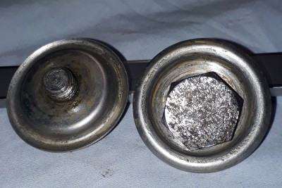

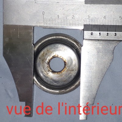

Bonjour Ami du S57, je rebondis sur ta proposition qui concerne mes vis de blocage de la caisse; pourrais tu m'indiquer les dimensions des "Visses" et rondelles.
Ce n'est pas encore le sujet crucial du moment car la bête est totalement démontée, mais au mois j'aurai déjà une réponse pour le jour où...
Voilà :
Ça mérite une bouteille... De Champagne ! :;):

pujol a écrit :Voilà :
Bonjour Pujol, Tes gros plans des vis sont très bien faits, cependant je ne suis qu'un novice dans la mécanique, aussi pourrais tu me donner la signification des premiers nombres:M 10 X 150 X 13; Quel est le diamètre de la vis , quels sont les chiffres qui désignent le pas de vis?
Merci d'avance.
Pour info , j'ai fait rectifier mes tambours de freins qui avaient dû vivre dangereusement et de trop près avec les rivets des garnitures! Un alésage de 6/10ème à été nécessaire mais le travail est superbe. J'ai donc une bonne adresse ici à Epernay.
gibi504 a écrit : Bonjour Pujol, Tes gros plans des vis sont très bien faits, cependant je ne suis qu'un novice dans la mécanique, aussi pourrais tu me donner la signification des premiers nombres : M 10 X 150 X 13. Quel est le diamètre de la vis , quels sont les chiffres qui désignent le pas de vis?
- Diamètre Métrique du filetage = 10 mm
- Le pas = 150
- Longueur de la visse depuis le dessous de la tête = 13 mm
(Et deux bouteilles :;): )

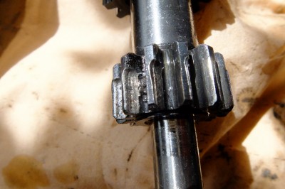

Bonjour les Tontons, :lol:
Le Nouveau S57 en Champagne n'est pas prêt de "faire sauter le bouchon" pour sa première sortie. Le moteur avait redémarré assez facilement après les quelques rudiments nécessaires; cependant le ramage ne se rapporte pas au plumage!! Outre l'aspect extérieur qui laissait à penser que le salut n'était pas dans la fuite, je m'attendais à un remplacement des joints et, pendant qu'on y est , on en profite pour changer les roulements. :?
Je viens de lui ouvrir le ventre et j'ai eu un haut le coeur :=O: : ; en effet: un segment cassé, jeux dans le pied de bielle pourtant équipé d'un roulement, jeux dans la tête de bielle, pignons de boite sérieusement usés, axe de l'arbre secondaire présentant un jeu dans l'emboitement du carter gauche(fissuré), quelques miettes de bronze provenant du fourreau des pignons secondaires qui avait commencé à attaquer le carter gauche. Bref le tableau n'est pas rassurant! :='(:
A ce stade je me pose les questions que je répercute ici aux sachants expérimentés: les Tontons Scooteurs : :?:
1ère option) est il envisageable de réparer ces diverses usures en faisant appel à des professionnels compétents et nécessairement à des prix qui risquent de faire exploser mon budget 2 roues?
2ème option) peut on encore trouver des pièces en bon état , notamment les pignons de la boite?
3ème option) comment trouver un moteur fiabilisé?
4ème option) ...celle que vous saurez me conseiller.
Je jette cette bouteille à la mer , au milieu du forum, en espérant qu'elle échoue sur le sable fin d'un établi qui en a vu d'autres.

salut la pas solution miracle a part acheter un autre moteur en sachant que c'est une pochette surprise, les vilo sont pratiquement a chaque fois trés usés au niveau de la tete donc le mieux c'est de trouver un atelier de mécanique capable de refaire le tien quand a se procurer un moteur refait et fiabilisé je ne vois pas qui sur le marché est capable de proposer ça.

Ne désespère pas, avec un peu de patience tu peux trouver des organes en bon état
pour le vilo --> https://www.macadam2roues.com/fr/embiel ... ooter.html
pour la pignonerie de boite de vitesse, beaucoup de pièces moteurs sont similaires avec les peugeot 125cc 3 vitesses Type 55 (ebay, LBC, bourses...) et tu as moins de chances de tomber sur une pochette surprise (comme dit Mc Douve) qu'en achetant un moteur fermé à un inconnu

Attention, les pignons de BV peuvent être différents au niveau des dents et des cannelures + embrayage avec disque en laiton à la place des ferrodo.

Salut les Tontons,
Après de longs mois de silence sur le forum, liés à la honte de ne pas avancer plus vite sur ce projet de restauration (dixit mon fils Etienne), masquants le long et indispensable travail de fourmis pour remettre à un niveau convenable mécaniquement un vieux S57,
Je suis enfin sur la dernière ligne droite, avant la ligne de départ... reste quelques sujets de cablerie, filerie, caoutchoucs divers et autres finitions.
Je vous passe quelques images des dessous de l'affaire .
Au plaisir de communiquer sur cet excellent forum où c'est toujours exaltant de découvrir les conseils avisés et autorisées de plusieurs spécialistes (Pujol, Mcdouve,Markus, acma33...et bien d'autres)
Messages : 10238
Bonjour !
Heureux d'avoir des nouvelles !
Très propres les entrailles de ton S57 !

Bonjour les Tontons, pour le montage du starter Dellorto ,j'ai suivi le modèle mcdouve ; voir ci-jointe la photo du clone. ml 28 avait l'intention de se "pencher sur le système starter... vous en parlerez après les essais" Quel sont les résultats?
Si je peux me permettre de donner un avis, la liaison par le bout de câble entre corde à piano et starter est trop souple, il serait intéressant de la réduire au maximum en allongeant la corde à piano jusqu'à l'entrée du coude d'entrée...
A suivre après les essais...

Pour ma part , j'ai desserti la corde à piano de la tirette d'origine et y ai resserti un câble tressé boule passé dans une gaine neuve mise à la bonne longueur .Le fonctionnement est parfait et souple .

Il y a bien longtemps que cela fonctionn :temps: e

Les trucs qu'il faut bien prendre en compte.
1 la tolérance de réglage du tendeur intermédiaire.
2 forcément la longueur de la corde à piano et du câble tirant le starter.
3 la soudure à l'argent avec un micro chalumeau.
4 une soudure lisse pour le glissement dans le tendeur intermédiaire.
5 une soudure argent digne de ce nom résiste à une traction de 50kg au mm².
