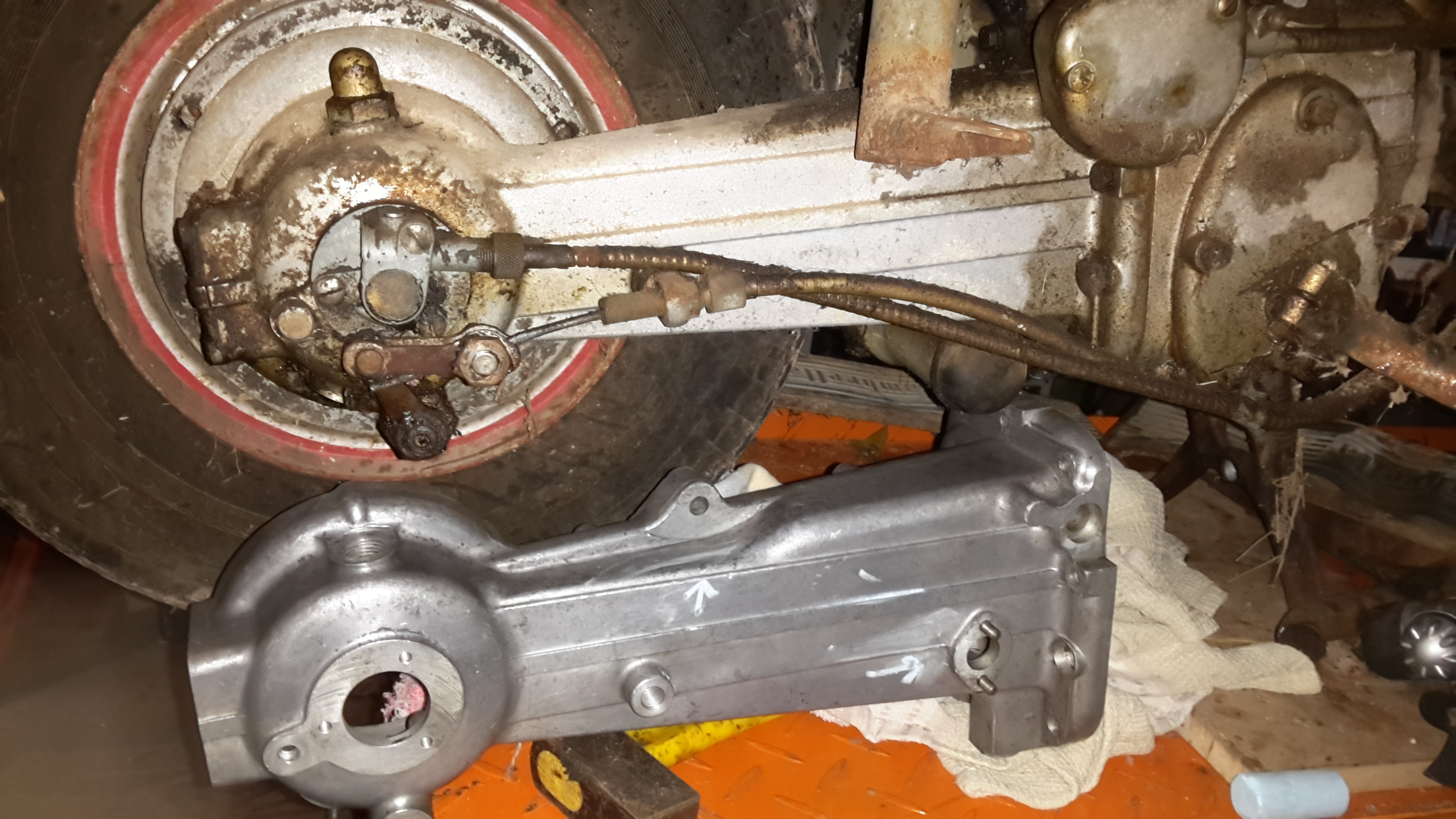

Bonjour je commence la restauration de mon LD 125. Le moteur qui est monté dessus est de 1954 et est collé. J'ai un moteur de 1955 que j'ai démonté pour le refaire et ainsi faire l'échange, histoire de pas resté avec le scooter démonté et non roulant trop longtemps. MAIS je viens de me rendre compte qu'il y a deux diffférences sur le pont. Il y a un point d'ancrage pour un amortissuer je suppose. Mais ma "grosse " interrogation concerne le systeme de verrouillage de vitesse avec un excentrique que l'on voit sur le modèle 55 mais pas sur le 54. Je n'arrive pas à trouver de schéma du modèle 54.
Savez vous si je peux monter ce moteur 55 à la place du 54? Merci pour vos lumières

Salut non totalement impossible

Enfin le moteur 55 peut être monté a la place du 54 mais les deux ponts ar ne sont pas interchangeables il faudra aussi changer le teleflex

Merci pour vos retour. Mon idée est de changer l'ensemble, moteur/boite et pont. Si je comprends bien c'est pas possible de monter le pont 55 sur le moteur 54. Par contre c'est possible de monter l'ensemble moteur/boite et pont à la place de l'ensemble 54, à condition de changer le cable de changement de vitesse (Teleflex)?

Exact

mcdouve a écrit :Enfin le moteur 55 peut être monté a la place du 54 mais les deux ponts ar ne sont pas interchangeables il faudra aussi changer le teleflex
J'ai aussi un moteur de 56 sur mon LD de 54, je l'ai acheté dans cette configuration, qu'est-ce que c'est qui change sur ce câble ? je n'ai pas encore pu rouler avec, le carburateur étant cassé ...
