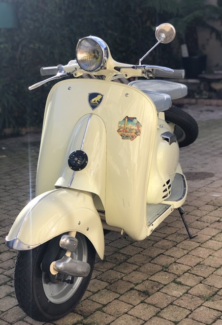

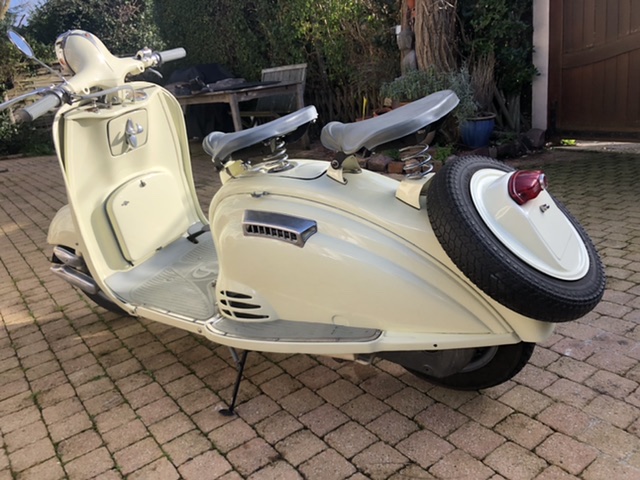

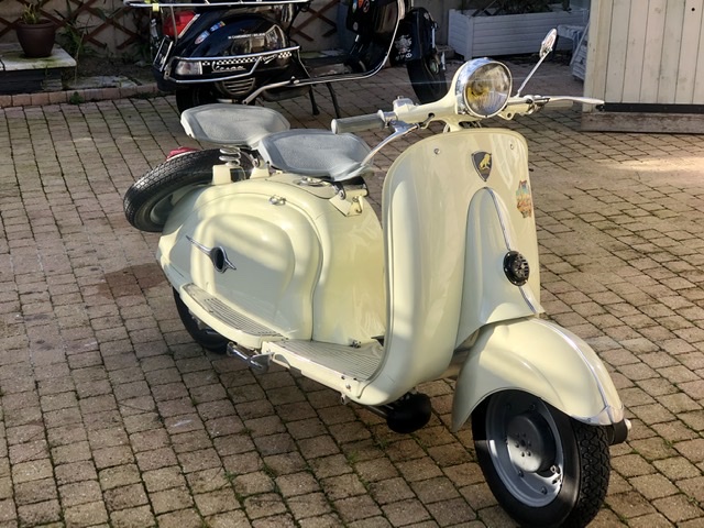

Voilà donc mon petit dernier

salut, la cosmétique est tres belle, bon comme d'hab les anneaux avant sont trés mal positionnés donc a revoir et pour le reste ça dit quoi?

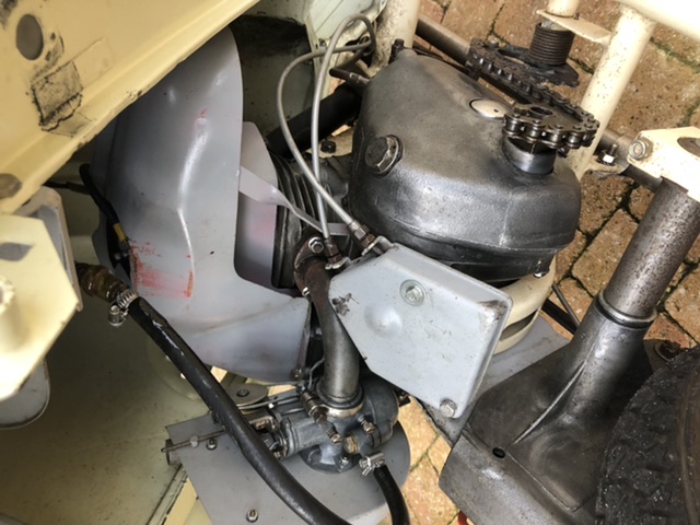

Il a démarré difficilement , la couleur de l’étincelle n’est pas bonne elle est jaune

la encore comme souvent le moteur n'a peut etre pas été ouvert, si c'est le cas faut opérer si tu veux pas avoir un scooter d'étagére.

Bravo Thierry !!!
Bon en même temps, au vu des photos, il y a l'air d'avoir du soin dans la qualité de remontage et détails.... et il est probable que le moteur soit du même acabit.
S'il a mal démarré, c'est peut-être qu'il n'a pas tourné depuis un bail, et que des réglages sont à opérer !

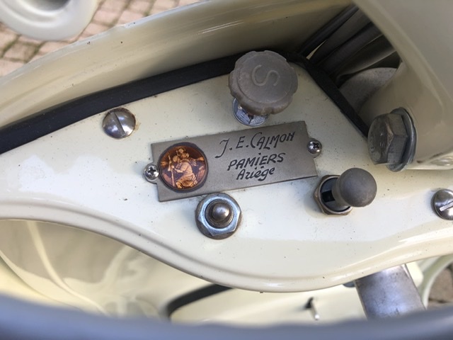

Top le décalco ;) !
Messages : 1614
Re: un Peugeot S57c récupéré au Havre
Oui le décalco est super top

Oui vraiment excellente cette décalque!

jean elie Calmon decede en 1982 le 5 janvier a Pamiers ( Ariege ) :;):

Salut Thierry ; au top tout ça ( va falloir agrandir le garage :mrgreen: ) pour ton étincelle ( j'ai pas besoin de te le dire ; demontage du volant , nettoyage et changement des vis platinées ; change le fil de bougie et l'anti parasite : réglage et roouuuuule :fête:

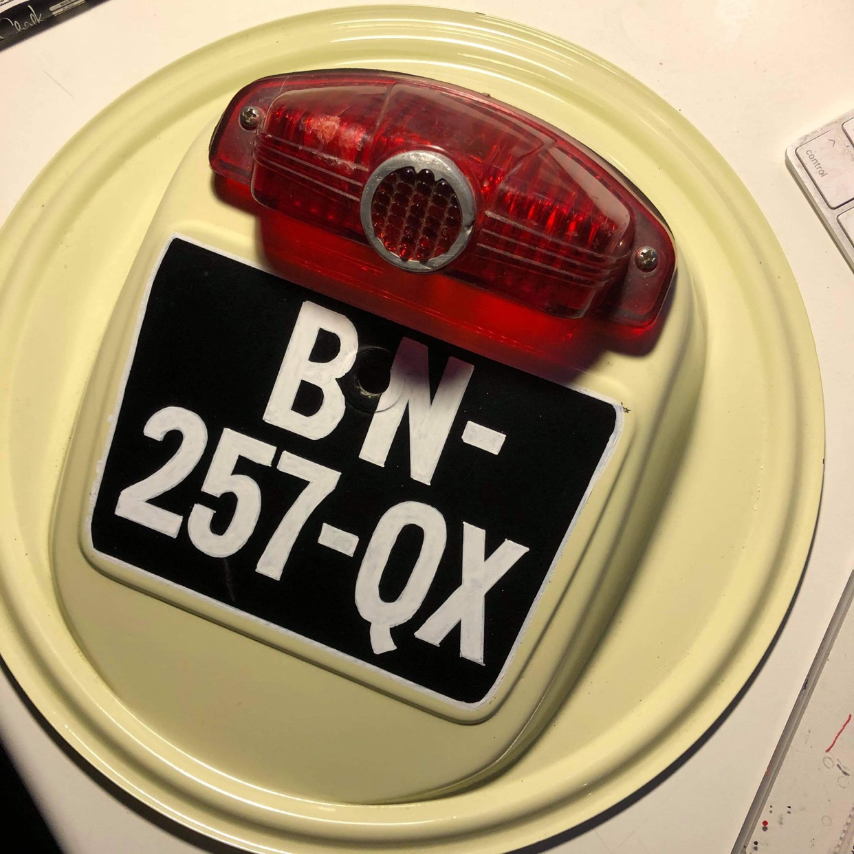

Alors Thierry, cette plaque d'immat, tu me l'envoie ?

tu signe tes plaques christian???? :=): :;):

Merci Tonton pour la belle plaque
