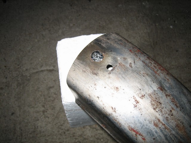

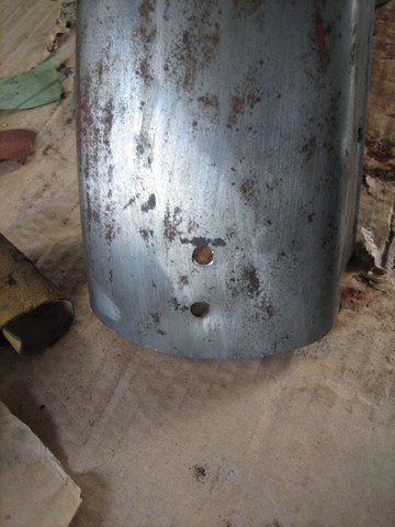

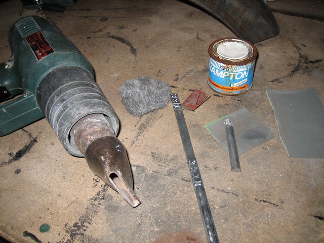

J'avais tenté le coup, il y a quelques années pour cacher un petit trou au bout du garde boue lors de la restauration de ma moto ancienne.
J'avais utilisé ceci qui traînait dans l'atelier: Pour essayer de boucher le trou du bas Aprés application et ponçage J'avais aussi rempli un enfoncement dans le réservoir avec moins de réussite.
Il restait des légers creux sur les bords.
