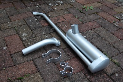

Je suis en route.
nouveau echappement

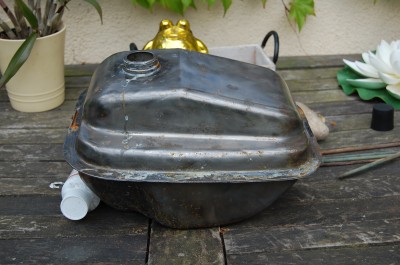

traitement de reservoir

C'est un échappement refabriqué ?

Hello Pujol
Oui
C'est de Motorrad Meister Milz, Dresden/Allemagne et coute 200 Euro.

Re: Progres des Traveaux a mon s 157 b
C'est une belle réalisation qui ressemble beaucoup à la pièce d'origine d'époque.

c est top si jai bien compris tu leur envoi un vieux pot et il te le refont en neuf :?:

bellus a écrit :c est top si jai bien compris tu leur envoi un vieux pot et il te le refont en neuf :?:
Ça ressemble plutôt à du 100% neuf pour S57B ou C.
Non pas d'envoi le vieux pot.
Tu simplement achete un pot neuf.
