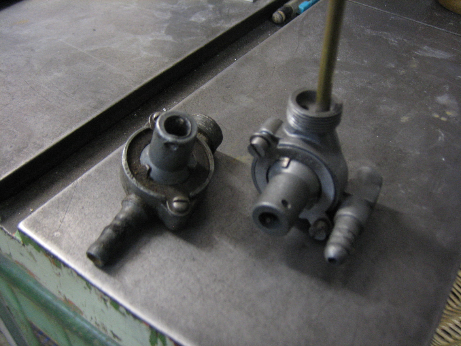

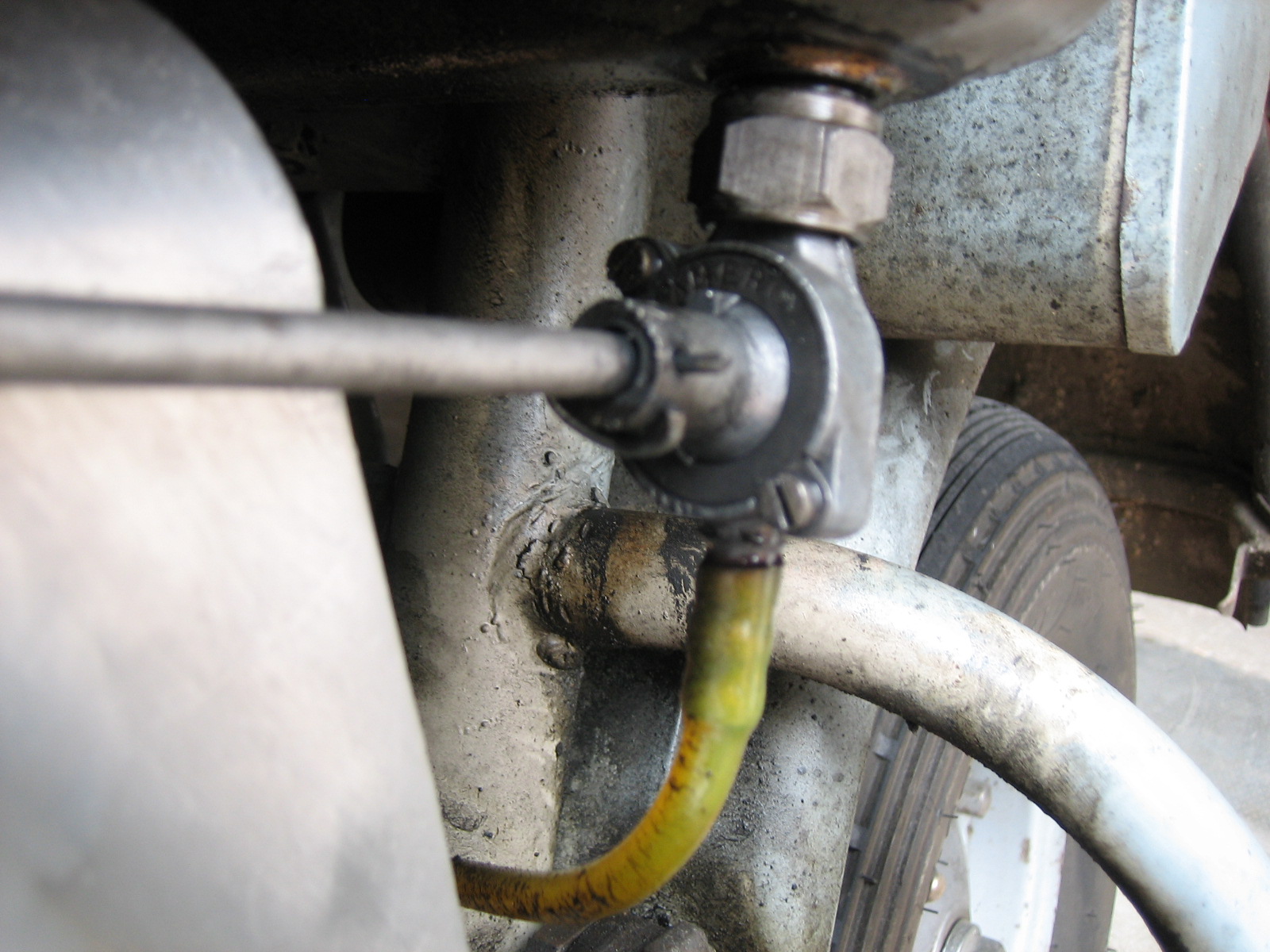

En priorité, je cherche un robinet d'essence adaptable pour remplacer celui monté dessus et qui nécessite d'enlever l'aile pour l'actionner!
Adaptable? Bhen oui car à minimum 200€ le robinet d'occasion, c'est un poil exagéré.
Apparemment, un robinet Lambretta LD peut faire l'affaire mais lequel?
Casa Lambretta Belgique (je précise: Belgique!) ne veut pas me renseigner ni me vendre un robinet car c'est pour NSU! Sympa... :diable:
J'ai juste une photo d'un robinet NSU à côté d'un modèle pour Lambretta.
Pouvez-vous l'identifier?
J'ai mesuré 15,75mm, ce qui me fait penser à un filet 16mm X 100
La sortie peut être verticale ou gauche

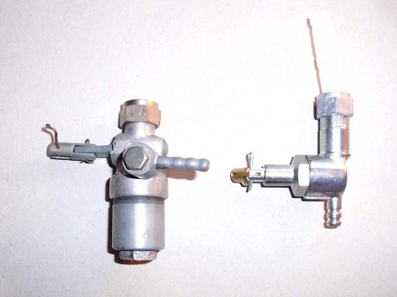

Pour info le premier, robinet de LD, le deuxième robinet de LI, le troisième robinet de LD avec sortie à 90°.
Un robinet de chez CASA doit pouvoir faire l'affaire, vérifier le raccord diamètre et filetage
