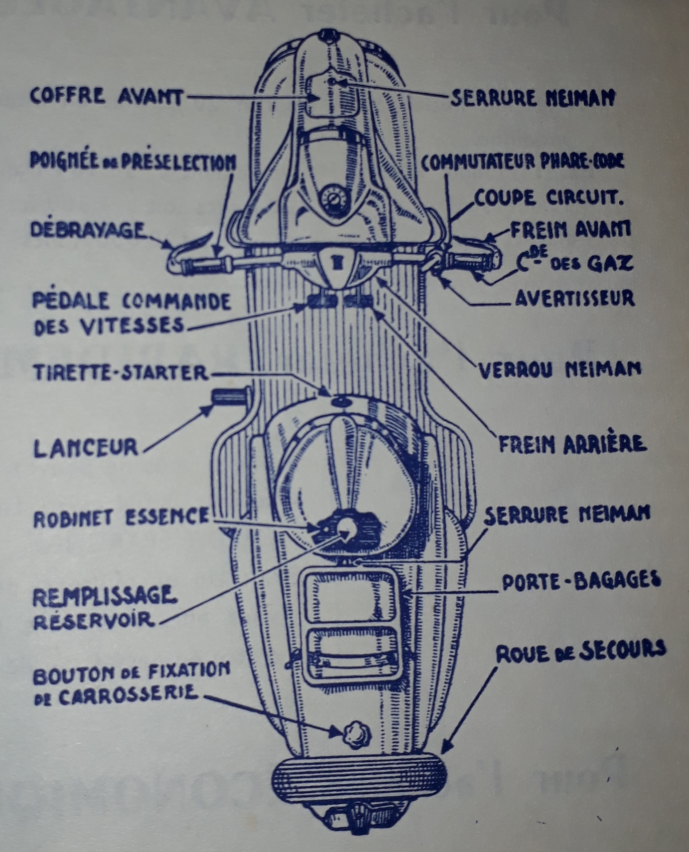

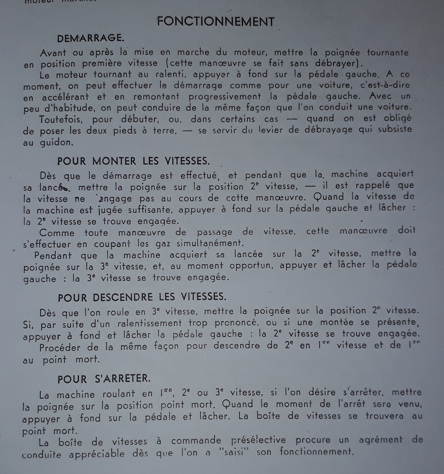

Les docs d'époque :

et comment retrograder de vitesse tout en freinant pour eviter un obstacle :='(: :='(: :énervé:
Re: COMMENT PASSER LES VITESSES SUR UN SCOOTERROT ?
bellus a écrit :et comment retrograder de vitesse tout en freinant pour eviter un obstacle :='(: :='(: :énervé:
- 1 on sélectionne/affiche un rapport de vitesse inférieur de la main gauche (si ce n'est déjà fait/anticipé)
- 2 du pied gauche on appui sur la pédale (gauche) qui débraye et valide et enclenche le rapport inférieur présélectionné
La main droite est disponible pour actionner le frein avant et le pied droit est disponible pour actionner le frein AR
=> Tout simplement :;):

donc a un moment on a bien les 2 pieds en lair pour les 2 pedales :=p: pratique pour les femmes en talon a l epoque autour du rond point de l etoile :=O:
