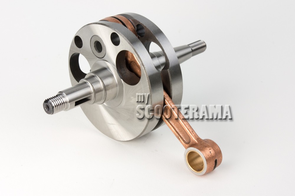

Sur mon vilo au niveau de la bielle j'ai une bague bronze ( a l'endroit ou on doit mettre l'axe de piston ) ça remplace la cage a aiguille ? le diamètre de la bielle est 15 et l'axe de piston de 15 aussi donc pas de place pour une éventuel cage a aiguille .
comme on peut voir sur la photo ci dessous
https://www.myscooterama.com/media/cata ... gp2884.jpg
Re: Petite restauration acma 1954
d'origine les vilo d'acma étaient en bague bronze donc effectivement pas possible d'y adapter une bague a rouleaux.

Message par Supertus »
mcdouve a écrit :d'origine les vilo d'acma étaient en bague bronze donc effectivement pas possible d'y adapter une bague a rouleaux.
A je comprends mieux c'est donc normal alors pas besoin de cage a aiguilles
