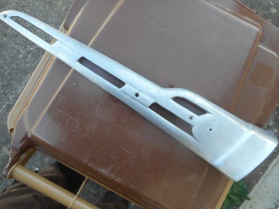

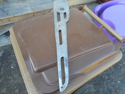

salut, petit topo sur un polissage de prise d'air pour lambretta qui au départ etaint bien oxydées par le temps la premiére étape consistant a poncer a sec avec des grains de différents grades ( 240 et 400) opération longue.

ensuite continuer avec du 1000 a l'eau de façon a affiner et de reduire le plus possible tout les petits défuts d'aspect, c'est le meme principe que le ponçage des apprets avant peinture.

et enfin polissage final avec un feutre monté sur perceuse + pate pour arriver au poli miroir avec évidemment le badge " ardor" reconditionné c'est le genre de petits détails que je kiffe grave.
