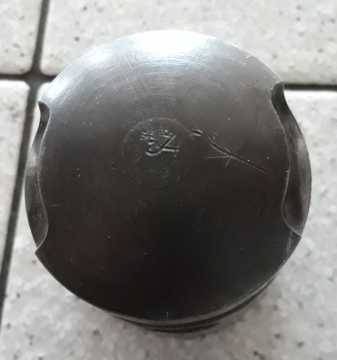

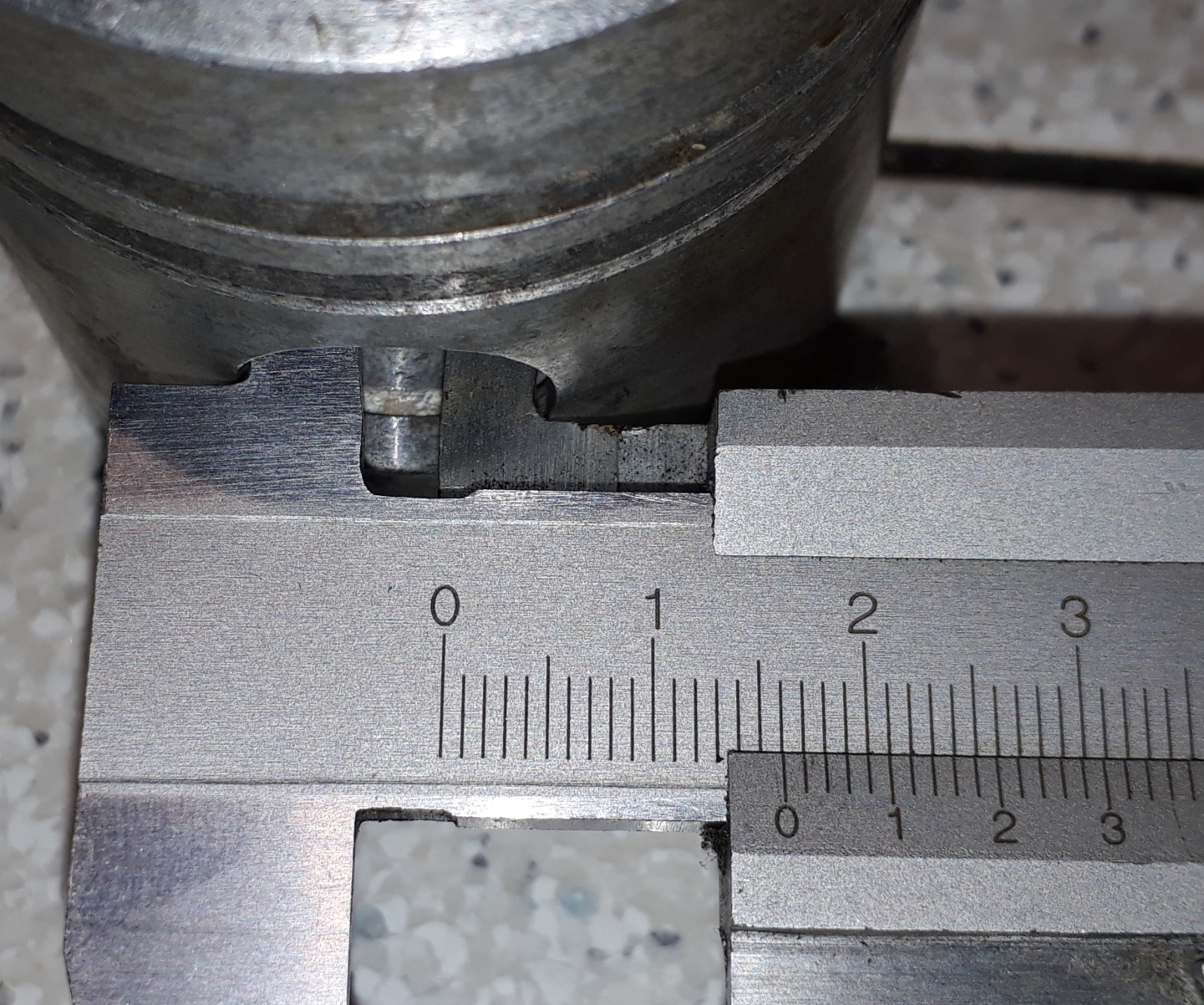

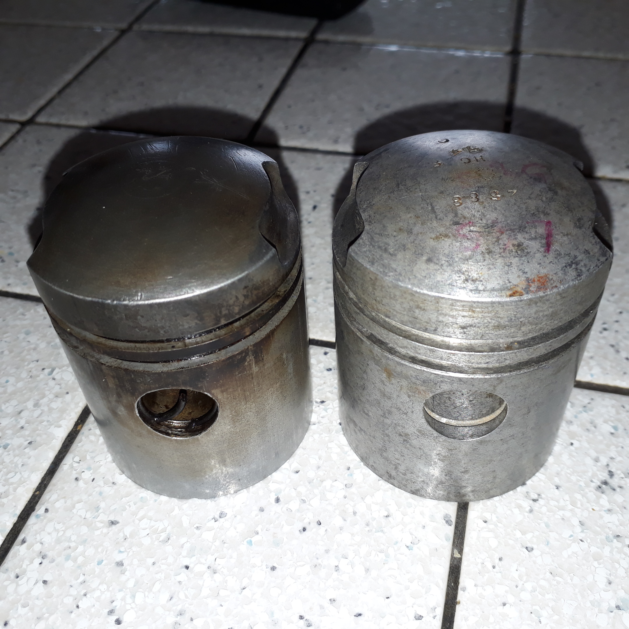

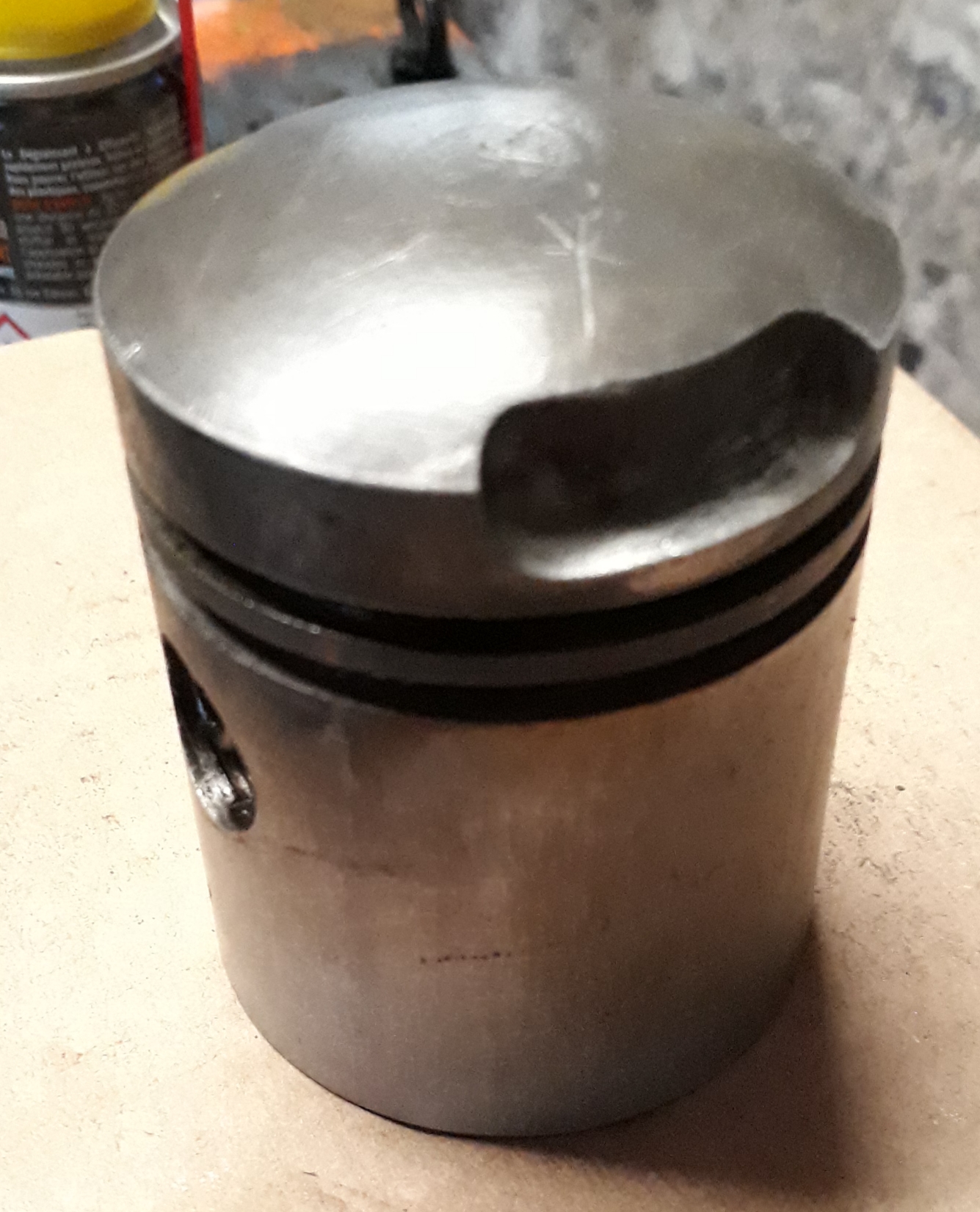

J'ai trouvé un piston en 54,5.
Mais problème, l'alésage pour l'axe sur le piston est en cote réparation lui aussi... Soit 16,2 et l'axe fourni est en 16.

quand tu parles de 16.2 c'est 2 dixiémes ou 2 centiémes car si c'est 2 dixiémes c'est assez conséquent c'est un piston neuf d'époque ou un occase sur lequel souvent les trous se sont agrandis , j'ai regardé dans mon stock d'axe j'en ai un paquet en 16 mais rien au dessus sinon y'a la possibilité peut etre de faire tourner deux bagues entretoises bronze de 16x 16.2 si c'est 2 dixiémes enfin la ça risque d'étre le systéme D.
Re: Piston Ydral
Oui JM, c'est 2 dixièmes, le piston est neuf d'époque.
Sur Bernardet c'est pareil, sur les pistons en cote réparation, l'axe est plus gros.
Ce qui je pense, obligeait à passer un coup d'alésoir dans la bague de pied de bielle sans forcément la remplacer, et ainsi repartir sur une bonne base.
