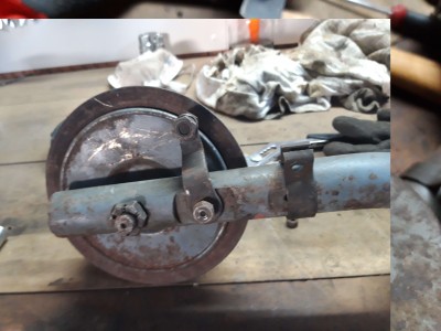

J'éprouve quelques difficultés à démonter le moyeu avant et notamment les mâchoires de freins.
à l'arrière je n'ai pas eu de difficultés, mais à l'avant, ca ne vient pas tout seul.
Il y a un axe avec une rainure. Faut-il un outillage spécifique, ou autre ?
J'ai peur de casser un truc…
si vous avez l'info ou la technique, je suis preneur.

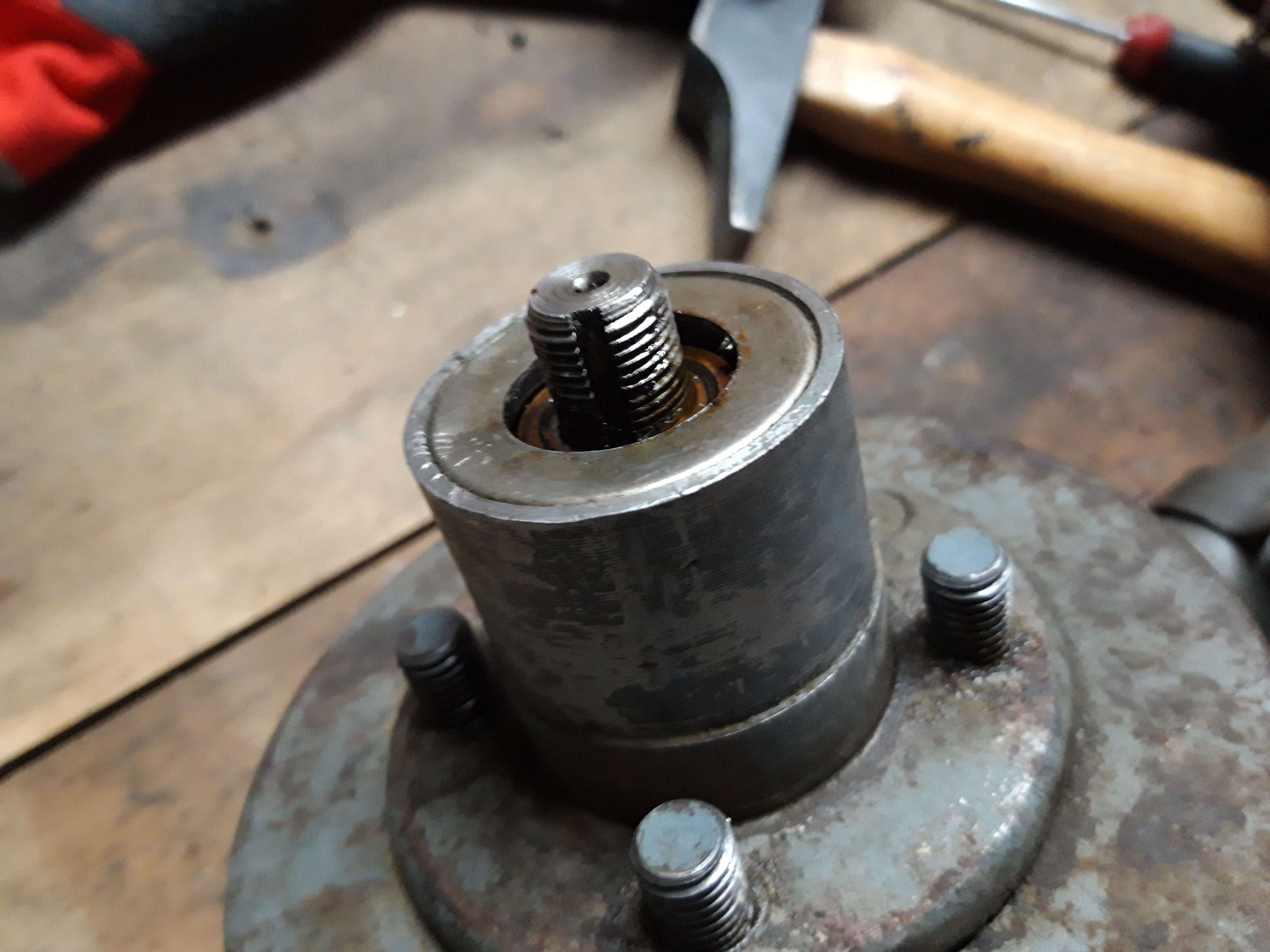

il faut avec un pointeau et un gros marteau taper sur le cone concave qui est au milieu du filetage, ça risque de ne pas etre evident car la fusée risque d'etre + ou - soudée avec le diametre intérieur du roulement, l'idéal c'est la presse.

Si je reprend le même modèle que l'arrière, je frappe sur l'axe, sur le coté prise en photo. Pas sur le coté opposé (plaque).
Je vais essayé.

Ca n'a pas trop marché. Je dois pas m'y prendre comme il faut. Je vais tenter avec arrache moyeux histoire de voir, sinon j'irai voir qqu'un qui a une presse.
