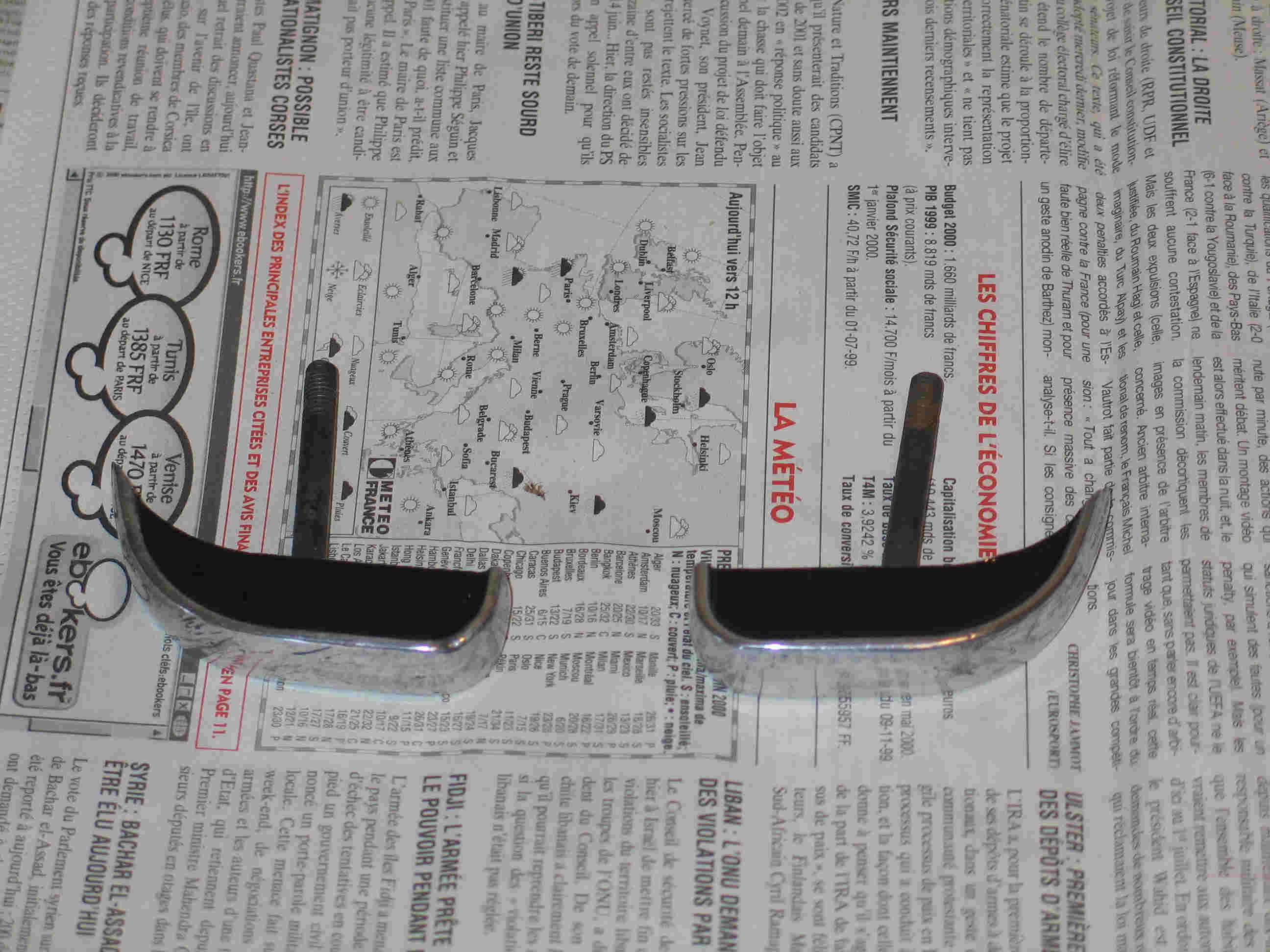

Une âme charitable aurais une photos du système de fermeture des ailes arrières sur un VMS1.Afin de voir à quoi ça ressemble exactement et voir si possible de reproduire.

c'est une petite pièce en alu qui traverse l'aile tout en bas à droite, et qui vient attacher l'aile sur son arrière donc, au bas du cadre, avec une fermeture "quart de tour".
Les ailes pour les VMS sont difficiles à trouver, car elles étaient en tôles fines et peut être en plus mal apprêtées...Donc de la dentelle à volonté. Et si les ailes sont rares, leurs système d'accrochage qui est dessus aussi :-(

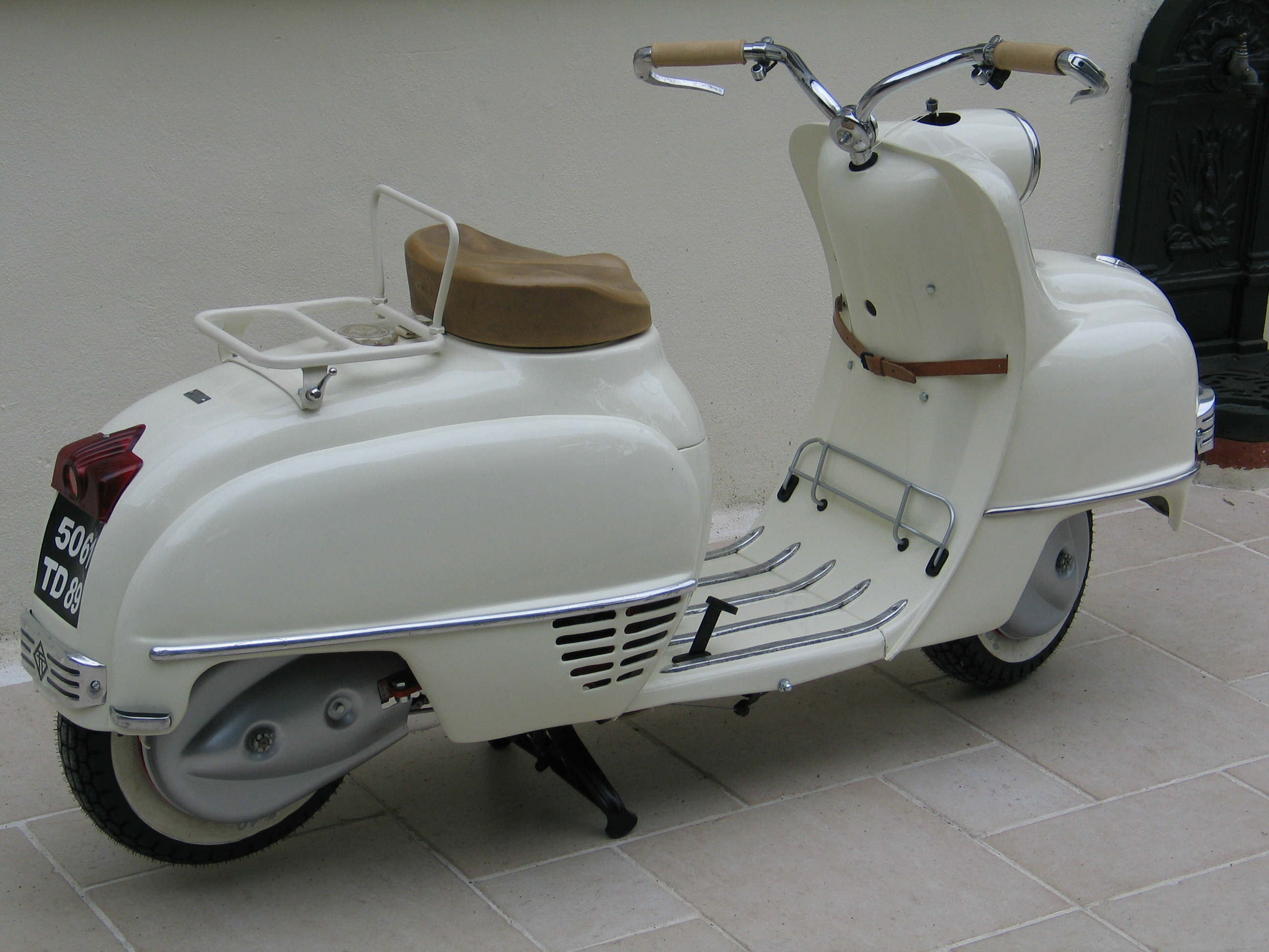

Et une photo de l'aile en place avec son système de fixation tout en bas à droite, de chaque côté du pare choc arrière.

Bonjour Renan et merci pour ces infos.
Je vais peut être t'en demander un peu trop mais serait il possible d'avoir les dimensions? simplement largeur, longueur, épaisseur afin que je tente de reproduire. Pour la courbe, j'ajusterai avec l'aile.

les poignées ne pivotent pas mais elles sont solidaires de l'aile avec a l'intérieur de cette derniére un emplacement femelle qui vient s'enquiller dans une espéce de lame ressort soudée a la carrosserie ar.

Je pensais que le système était approximativement le même que sur les lambretta LD.
Messages : 2208
Re: systeme fermeture ailes TERROT VMS1 de 1952
non pas du tout
Minibilly
Messages : 100
Message par Minibilly »
Donc une fabrication artisanale mais propre est possible. Il me manque donc les côtes.
A bon entendeur.
Merci d'avance
Messages : 2208
oui pour un bon tourneur c'est pas une piéce trés compliquée a faire.
