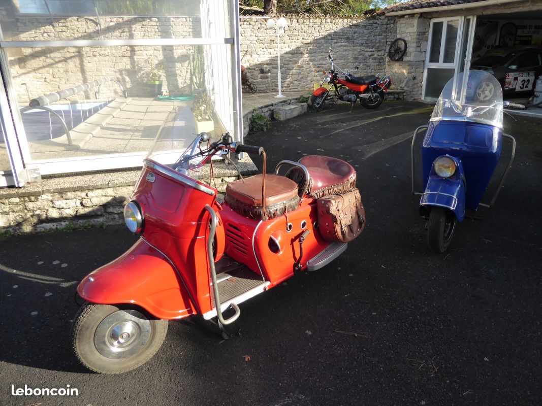

Des photos de ton BM250 ?

C'est un des anciens de chez M. T. à Prahec ?
Le spécialiste de la barre anti-chute !
Phils55y52
- Messages : 83
- Inscription : 20 nov. 2017, 18:10
Re: Allumage BM250
Affirmatif
Le scooter est très bien et la couleur bien en réalité
Super content de mon achat
Re: Allumage BM250
Rassure-moi, tu ne vas pas garder les barres de déambulateurs ?
Phils55y52
- Messages : 83
Re: Allumage BM250
J'ai acheté surtout pour ces barres qui sont dédicacées par toute la famille Bernardet ( les 3 frères les ont autographiées)
J'ai une offre pour les barres seules a 500€.
Tu suis?
Tu suis?
