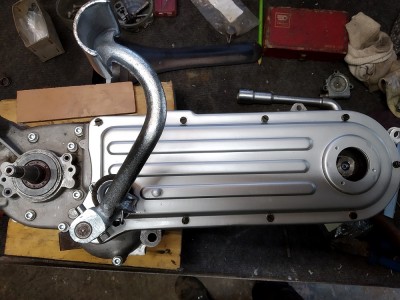

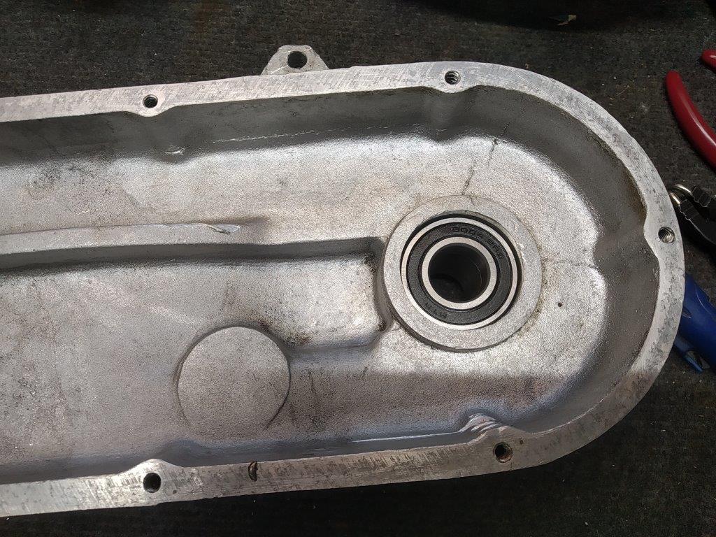

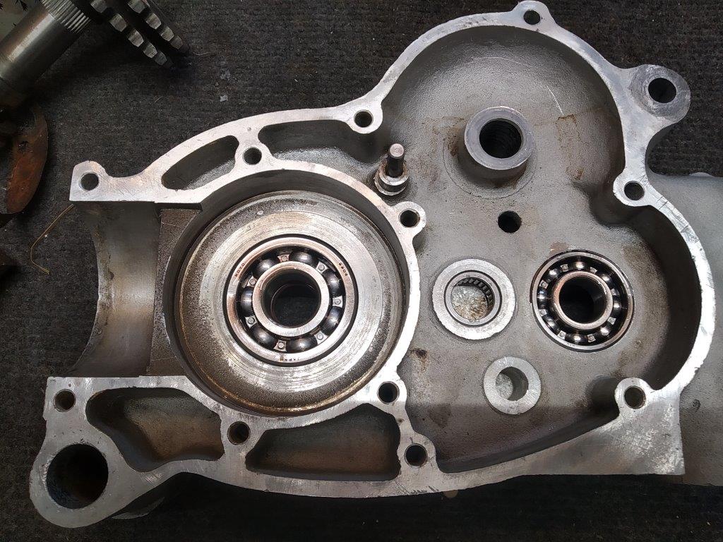

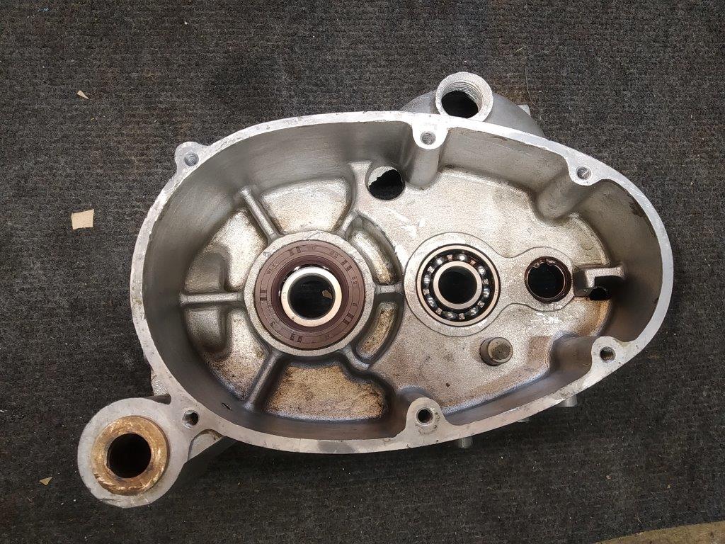

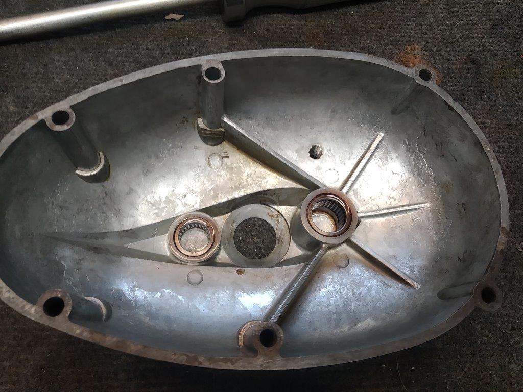

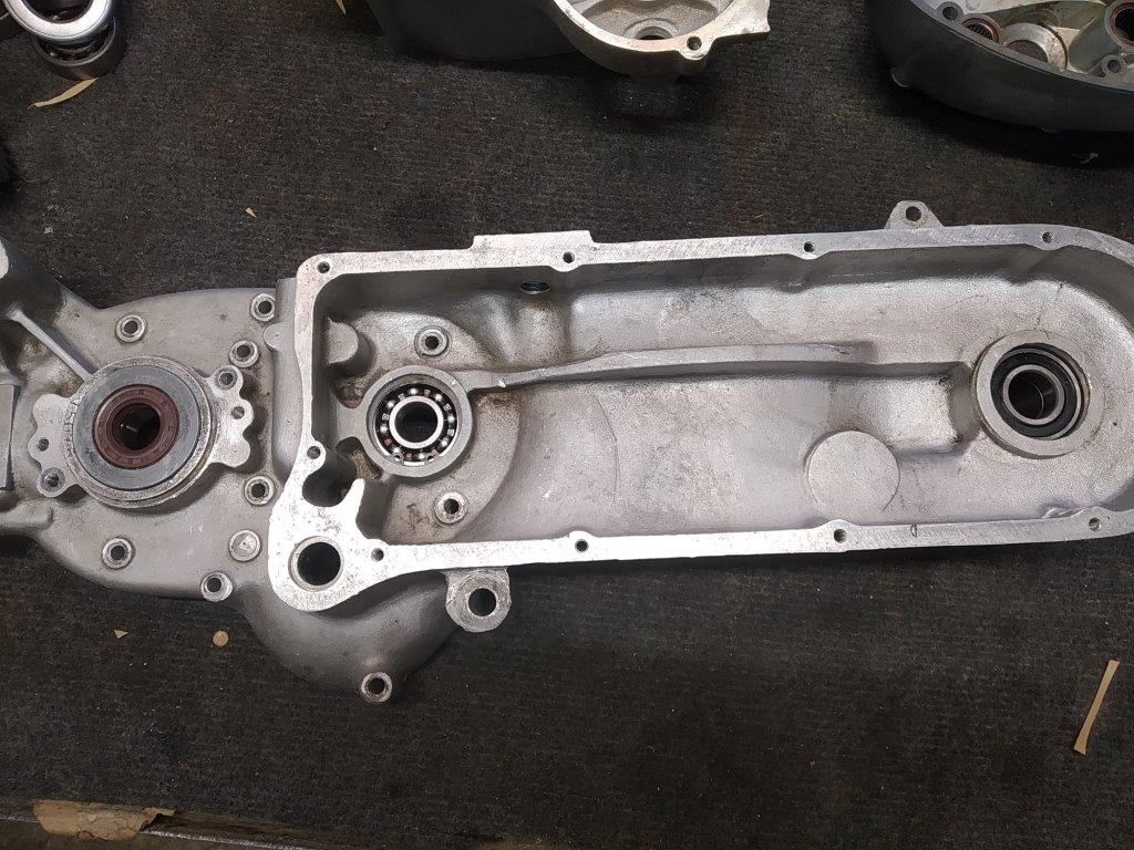

salut, super boulot avec en plus les joints spi fpm a doubles levres c'est top, félicitation.
Re: BERNARDET GUEPAR

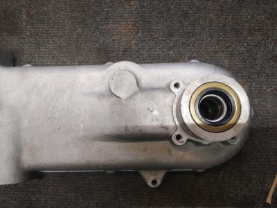

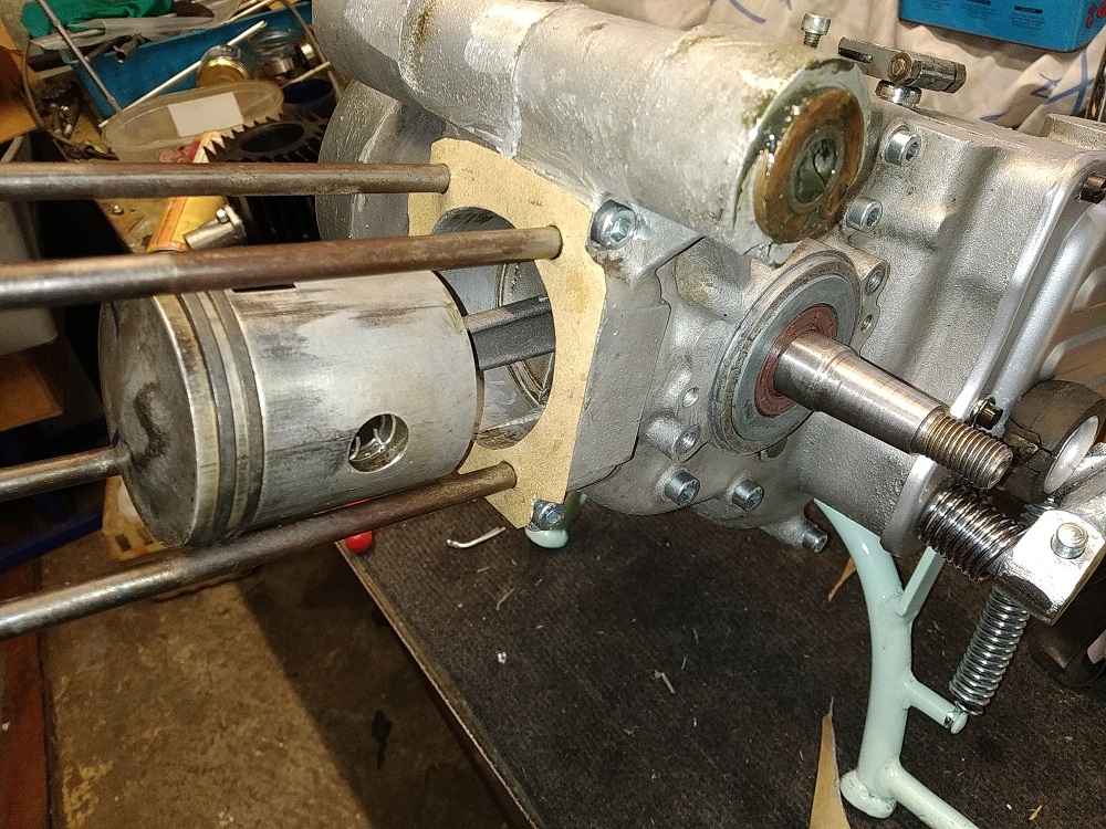

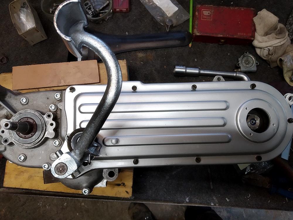

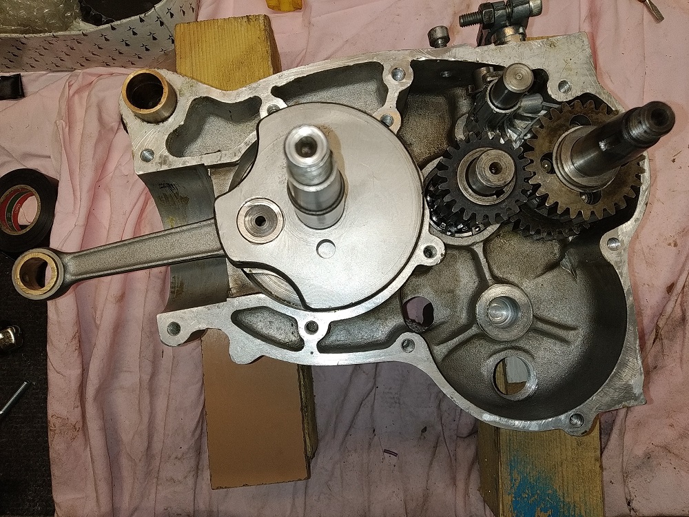

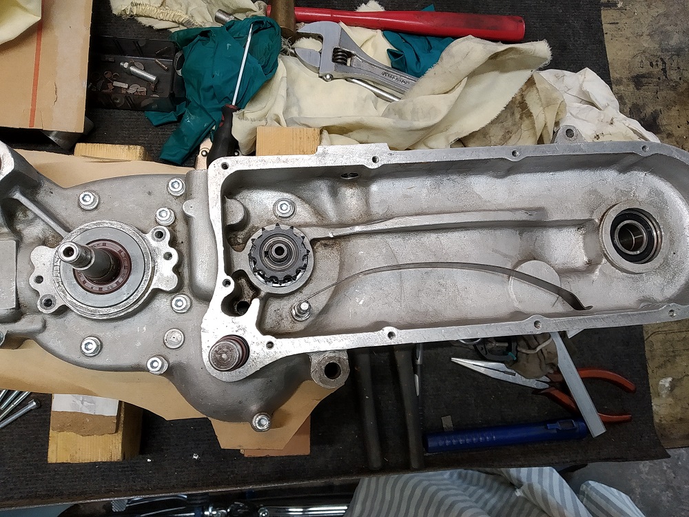

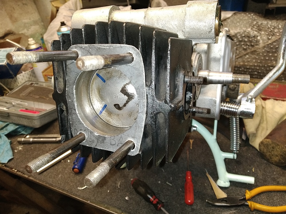

Remontage en cours..........

salut, le plus chiant c'est je crois la boite automatique ou semi automatique avec deux rapports ville et deux rapports route qui étaient censés s'adapter tout seul a la situation et qui n'a jamais été vraiment fonctionnelle en esperant que celle la fonctionnera.

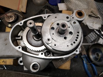

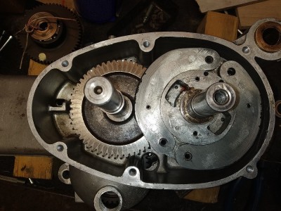

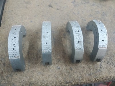

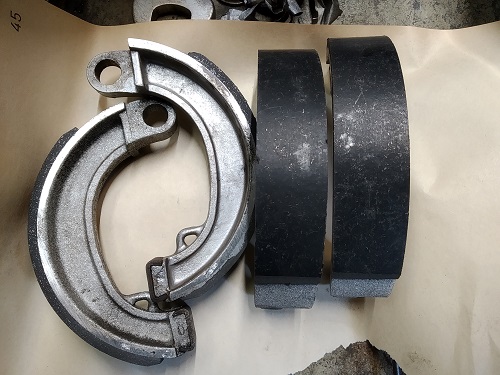

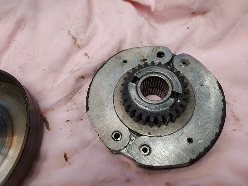

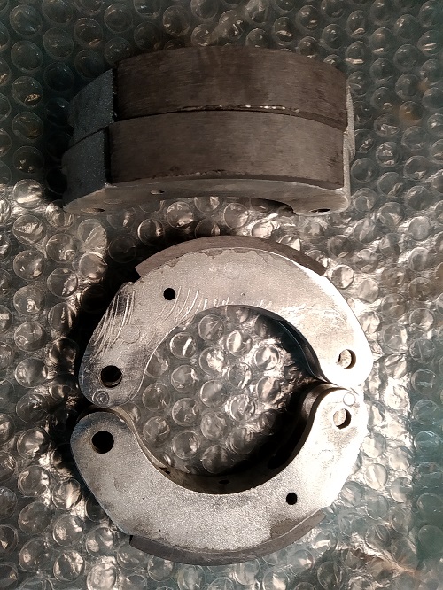

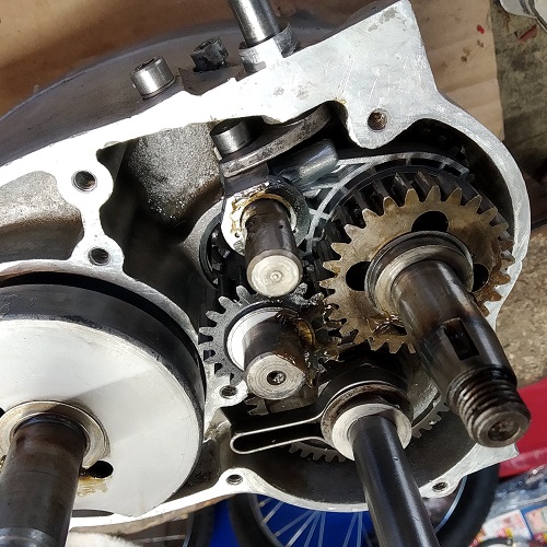

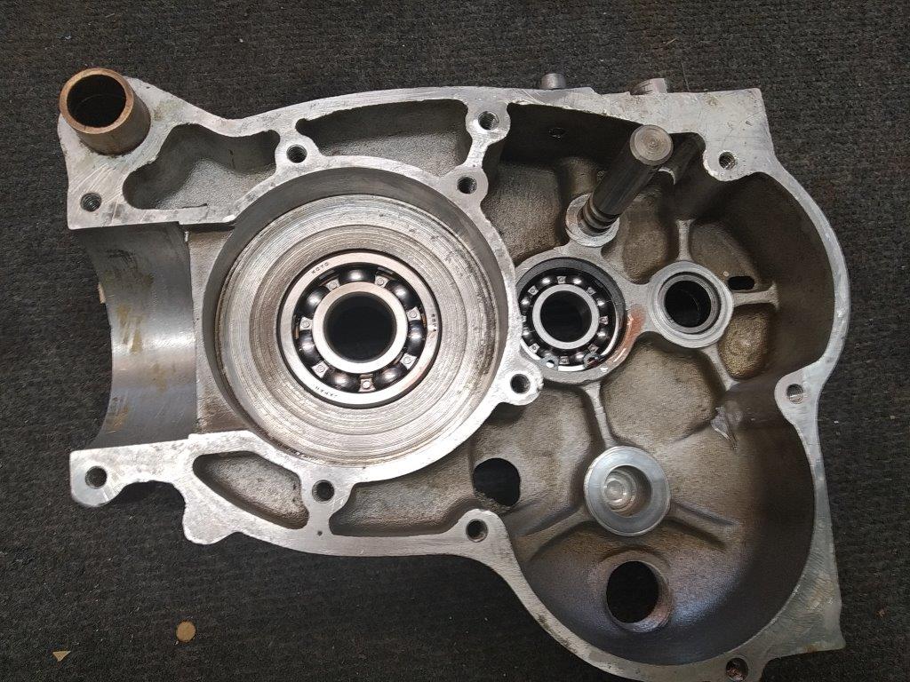

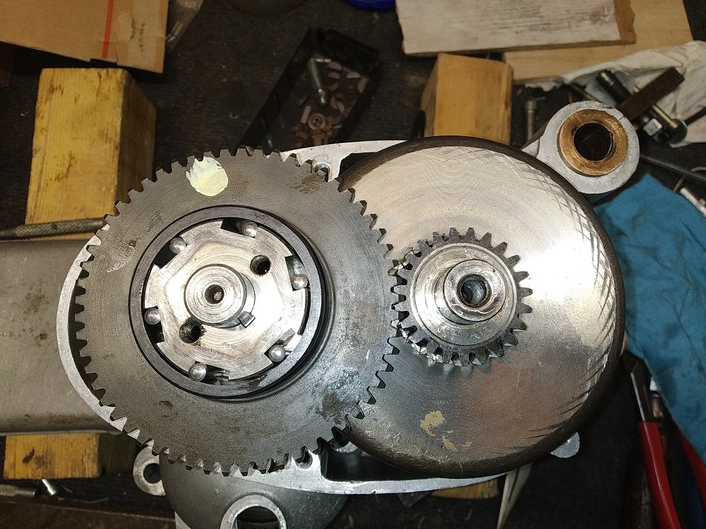

Les embrayages étaient usés... Les voila regarnis, ainsi que les mâchoires de frein.

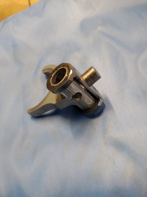

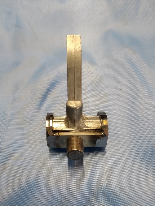

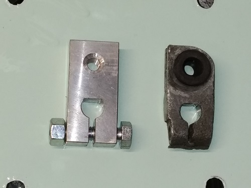

L'alliage de la biellette de vitesse est devenu trop mou. Nouvelle biellette refaite.

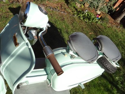

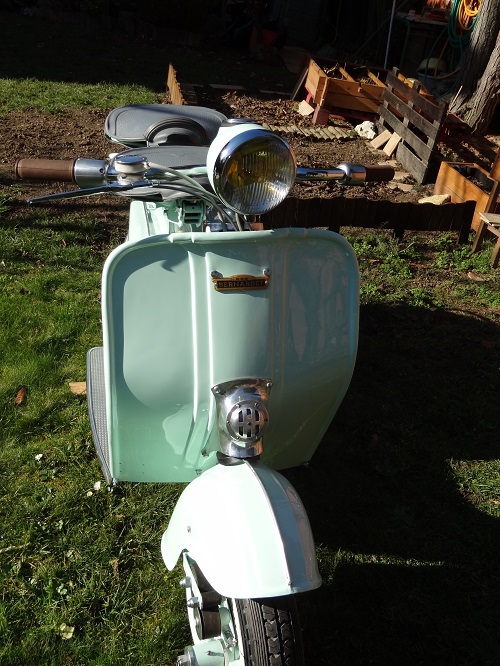

ah ouais !
C'est super beau,
un vert très pale ?
superbe couleur,
Ca le fait, et va très bien avec les couvres selles marron,
Super !
C'est super beau,
un vert très pale ?
superbe couleur,
Super !

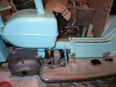

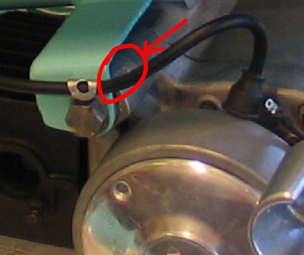

Comment tu as fait les joints (à l'origine en alu et pas souple du tout !) d'aspect alu des 2 soudures verticales ?
en "U" plastique chromé et vendu au kilomètre ?

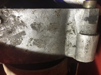

A ceux qui ont restauré un Guepar, je suis à la recherche de l'emplacement d'un n° de série sur le moteur ?
Sur la plaque constructeur Bernardet, il n'y avait que le n° de série et de châssis.
Les moteurs devaient âtre numérotés aussi, en matching numbers, mais où sur les carters ?
Et sur le châssis, où était-il frappé ?
merci de votre aide
Christophe, les numéros moteur sur le Guepar sont classiquement frappés sur les carters, précisément en dessous proche de l’embase du cylindre. Pour le cadre, je ne me rappelle plus, sur Bernardet c’est classiquement frappé sur le tube avant le cintre du plancher, mais avec le Guepar, tout est caché par la tôlerie. Peut être le tube le long du moteur ? Il faut bien qu’il soit facilement visible. Je regarderai si pas d’autres réponse

Merci Marc,
mais le 3123 pose une question : tu as un n° de série dont je ne donnerais pas le n° exact ici, 11XX
sachant que les O.60 commençaient au n°1001
en principe, à notre connaissance, les Cabri H.4, J.5, ... étaient en matching numbers série, cadre, moteur,
cela voudrait dire que Le Poulain numérotait ses moteurs différemment, sans reporter le n° de moteur sur la plaque, car il n'y avait que 2 lignes série et châssis ?
Étonnant, non ? comme disait Desproges

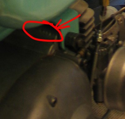

En fait le numéro n'est pas sous le moteur mais au dessus et invisible quand le moteur est dans le cadre, parce que caché par les ferrures du chassis qui tienne le moteur à cet endroit
J'ai des pièces moteur démontées, et c'est pourquoi je peux le lire! et pour répondre à Christophe, ce numéro 3000 n'est pas celui du mien qui est en 1100

d'après ce que je vois sur les photos le n° de moteur est indiqué sur les 2 carters moteurs gauche droite

Exact, mais pour lire le numéro avec la coque, c’est chaud!

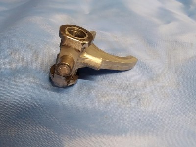

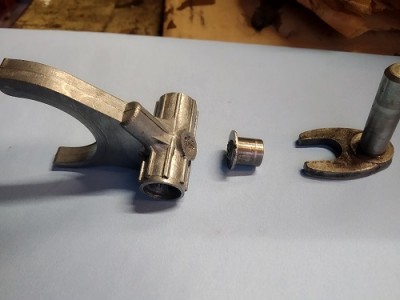

Bonjour. Quelle joie d’aller l'essayer une fois terminé.... Joie de courte durée...
La fourchette a rendue l'âme, alors si quelqu'un en possède une, je suis preneur.

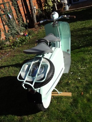

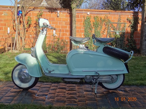

Enfin j'ai trouvé quelqu'un pour réparer la fourchette cassée. Look "FRANKENSTEIN", mais impeccable, passage des vitesses au top, ou presque...
Voila un Guépar prêt pour de nouvelles aventures.
Et encore un merci à Markus pour l'emblème qui finalise la restauration de ce scooter original.
